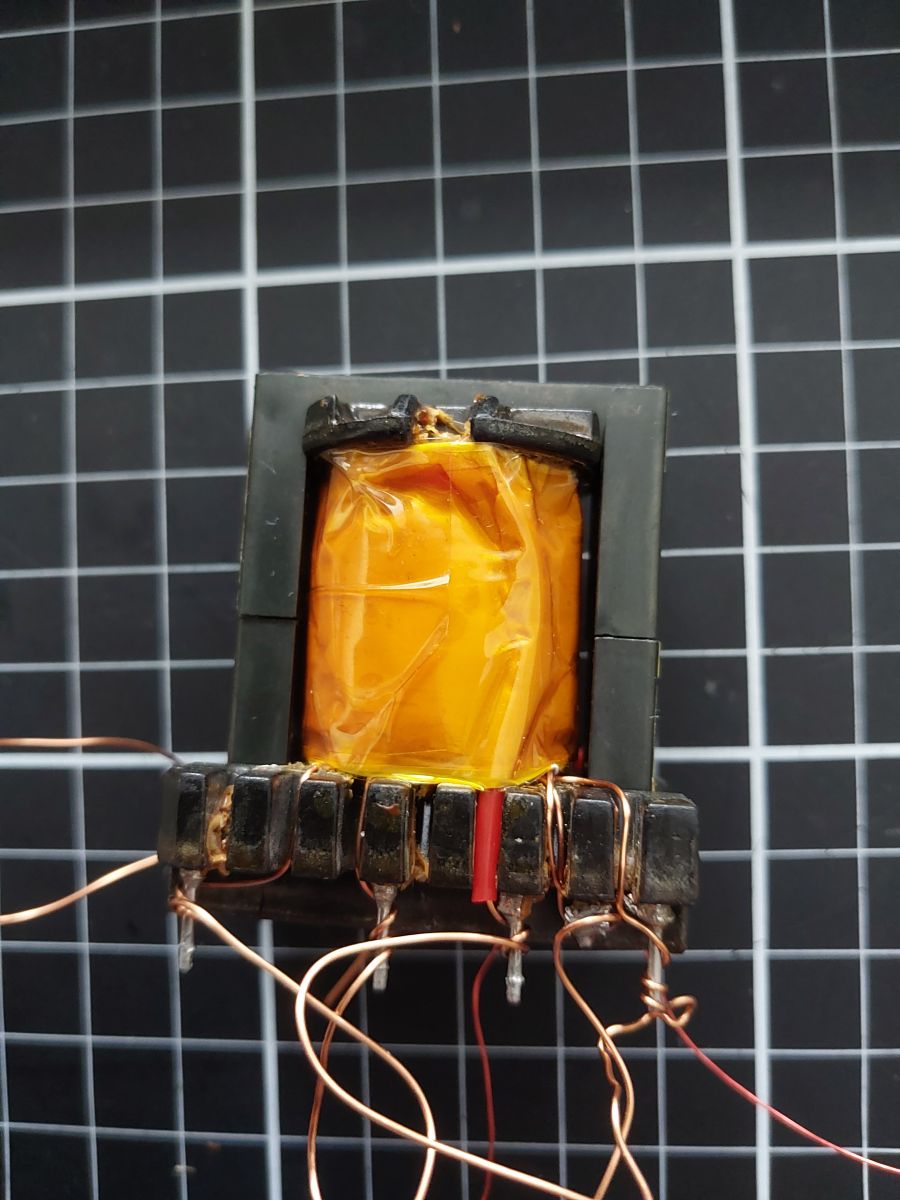

  • #14 20754087
    Olkus
    Poziom 32  
    Posty: 3922
    Pomógł: 132
    Ocena: 917
    Ja właśnie zrobiłem trafo do tego zasilacza :D
    Transformator na tle kratki z miedzianymi przewodami.
    Swoją drogą, jak dobrać rezystory wstępnego obciążenia?
    Pozdrawiam,
    A.
