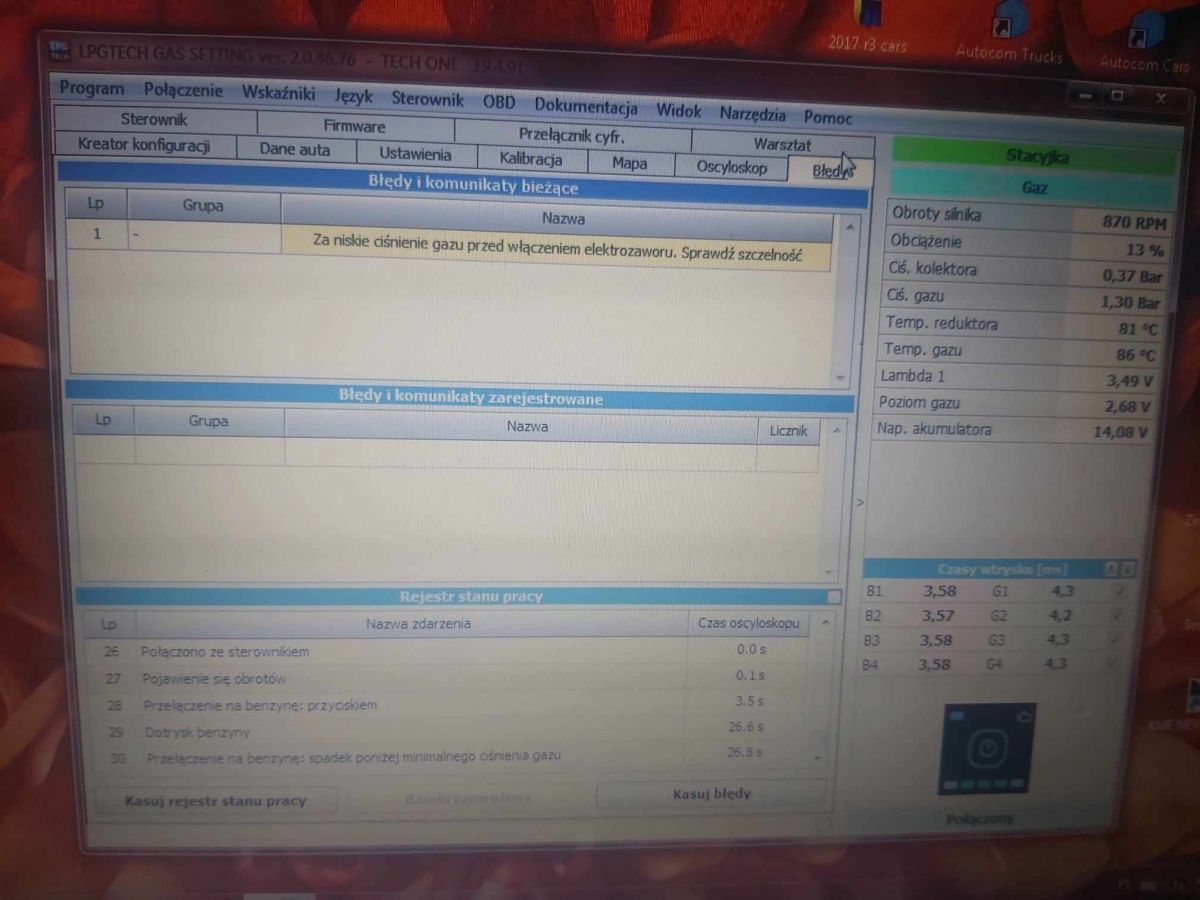

Błąd za niskie ciśnienie gazu w instalacji LPG Tech - czy zawalony parownik jest przyczyną?
KRYSTIANGOO81 24 Paź 2023 20:01 10002 18
  • #1 20783956
    KRYSTIANGOO81
    Posty: 14
    Ekran komputera z oprogramowaniem do ustawień instalacji LPG, wyświetlający błąd niskiego ciśnienia gazu. instalacja lpg tech załącza się na gaz i przełącza się na paliwo wyskakuje błąd :''za niskie ciśnienie gazu przed włączeniem elektrozaworu ,sprawdź szczelność ,''sprawdziłem wszystko doszedłem do parownika ale myślę ze ma nalatane czy to może być zawalony parownik i cos zmieni zamiana na nowy z góry dziękuję '' Zrzut ekranu oprogramowania LPGTECH pokazujący błąd niskiego ciśnienia gazu.
    czy może reduktor mieć już swoje przejechane i trzeba wymienić ?

    Panowie czy wy potraficie czytać ze zrozumieniem komunikaty?
    Macie podstawowe pojęcie jak działa instalacja LPG?
    W układzie jest nieszczelność i gaz "bokiem" ucieka. To co jest w rurze gumowej kiedy samochód nie pracuje na gazie ulatnia się i komputer gazowy w momencie przełączenia na gaz widzi, że gazu nie ma i traktuje to jako błąd.

    Pytanie tylko co jest z tobą bo na screenach autorach ciśnienie jest. Ucieczka bokiem to śmierdzi gazem i słychać syk.
    Reduktor ma spory zapas i musi mieć bo na pełnym obciążeniu silnik jednak trochę gazu zużywa. Więc skoro mu brakuje na biegu jałowym do przełączenia to nie ucieka mu gas gdzieś bokiem. Także może trochę się zastanów.
    Jak ma nie być, skoro on pracował na gazie w tym momencie. Programiści z LPG Tech to nie są debile, skoro opis błędu mówi że brakowało ciśnienia przed otwarciem elektrozaworów to znaczy że go brakowało.
    Kolego zdjęcia są robione kiedy samochód pracuje na gazie, a więc już wtedy kiedy rura gazowa napełniła się znowu gazem.

    Encore masz rację, faktycznie LPGTech informuje o "zbyt niskim ciśnieniu gazu PRZED przełączenie na zasilanie gazem", więc nieszczelność jest na drodze reduktor - kolektor ssący. Czyli może uciekać reduktorem, wężami, kolankami, czujnikiem ciśnienia, wtryskiwaczami, a także połączeniami pomiędzy tymi elementami. Należy to sprawdzić

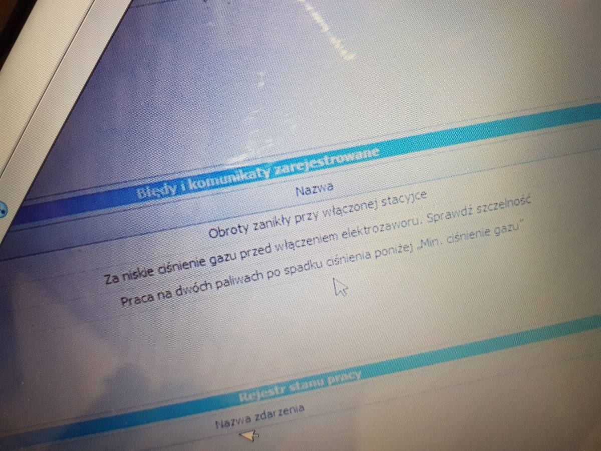

  • #16 21416220
    lesiakpawel
    Posty: 2
    Czy autor tematu rozwiazal problem?
    Mam podobny problem u siebie, przelacza mi na benzyne , gdy jade autem i wyrzuce na luz np dojezdzajac do skrzyzowania czy jadac z gorki. Auto normalnie przelacza sie na lpg, po dluzszym postoju, wymienilem cewke elektrozaworu ale nic to nie dalo.
    Instalacja lpg tech , reduktor kme Gold z przebiegiem 75k km. Podczas przyspieszania problemu z przerzuceniem na pb nie ma. Zeby nie przezucalo mi na pb musze miec ustawione min cisnienie gazu na 0,44 bar, wtedy wszystko jest ok

    Nie wiem czy autor tematu opanował problem, nie znam też tej instalacji, mogę tylko powiedzieć co u mnie w Prinsie jest powodem takiego zachowania. U mnie powodem jest spowolniona reakcja reduktora na nagłe zmiany poboru gazu. W tym przypadku nagły spadek poboru gazu powoduje nadmierny wzrost ciśnienia gazu i reakcją sterownika gazowego na to, jest przełączenie na benzynę lub zgaśnięcie silnika.
    U mnie nie ma takiej zależności w takiej sytuacji. To spostrzeżenie sugeruje, że przy nagłym spadku poboru gazu, reakcją reduktora jest spadek ciśnienia gazu, co jest w sprzeczne z fizyką. Chwilowe spadki ciśnienia, towarzyszą nagłym, dużym wzrostom poboru gazu, gdy reakcje reduktora jest leniwa, a taką powoduje zanieczyszczenie reduktora olejem - tak jest u mnie.

    Raczej stare sztywne membrany i ma parownik do wymiany dlatego mu napisałem że w pytaniu ma odpowiedź. Dlatego właśnie zaleca się żeby wymieniać reduktor co 60 000.
