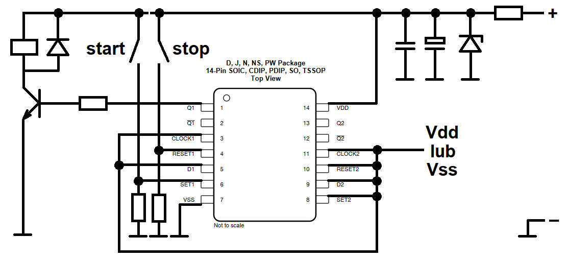

    Rozumiem, że scalak trzeba podłaczyć w ten sposób:
    Set- start
    Reset - stop
    Wejscie danych - zasilanie
    Wyjście- tranzystor do sterowania przekaźnikiem
    Wejścia CLK i D nie mają w tym układzie znaczenia. Obojętnie, czy podłączysz je do +, czy do -.
    W układach TTL, raczej łączy się do +, bo wtedy mniejszy prąd przez nie płynie, ale w CMOS, to bez znaczenia.
    Reszta się zgadza.
    Trzeba by też chyba obniżyć napięcie zasilania do zakresu 3-15v. Jakaś step down?
    Armata na wróble. Rezystor, zenerka i dwa kondensatory.
    Schemat układu elektronicznego z oznaczeniami dla pinów i komponentów.
    Możesz jeszcze dodać rezystor i kondensator na wejściu SET lub RESET, zależnie od tego, czy i jaki chcesz meć ustalony stan po włączeniu zasilania.

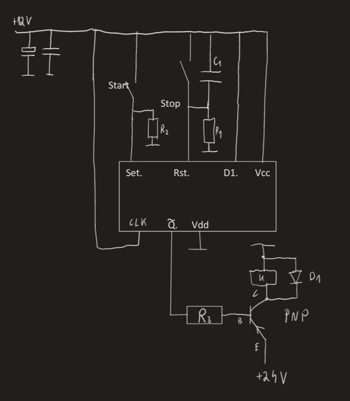

    Schemat układu elektronicznego z tranzystorem PNP do sterowania napięciem +24 V.
    Tak jest OK? Chciałbym wrzucić tam pnp, aby sterować +24 V.
    Nie bardzo, bo tranzystor zawsze będzie przewodzić.
    Albo w Twojej wersji dodasz żółte: zenerkę, powiedzmy, na 15-20 V i ewentualnie rezystor "tłumiący" między bazą i emiterem, albo zrobisz stabilizator ujemnego napięcia (białe, pogrubione linie). Przy czym, wykonanie dowolne - też na diodzie Zenera, jak na rysunku, albo użyjesz coś z rodziny 79xx. Ważne, by element ograniczający napięcie był po stronie ujemnego bieguna zasilania 24 V.
    Schemat układu elektronicznego z elementami Zenera i tranzystorem PNP.
    Aha, w dobrym tonie jest, by nie zwierać kondensatora wprost stykiem, bo to go może niszczyć. Czerwony, zapobiegawczy rezystor, kilkadziesiąt omów, wpięty w szereg z pojemnością albo ze stykiem, wystarczy.

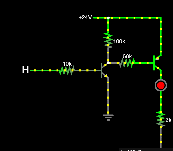

    a gdyby dodać jeszcze jeden tranzystor i zrobić to w ten sposób: Schemat obwodu elektrycznego z tranzystorem i rezystorami na czarnym tle.

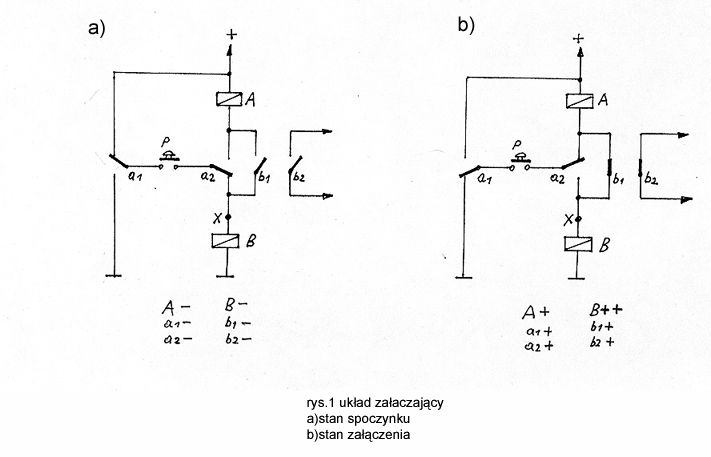

    Warto pomyśleć o zastosowaniu układu na dwóch prekażnikach bez żadnej elektroniki:
    Schemat układu z dwoma przekaźnikami w stanie spoczynku i załączenia.
    https://www.elektroda.pl/rtvforum/topic179573-90.html#3103017
    A tu jest praktyczne wykorzystanie tego układu w samochodzie:
    https://www.elektroda.pl/rtvforum/topic586635.html#3031936
    Uklad można wykorzystać do załączania/wyłaczania dowolnego odbiornika
    Ok. Gdyby tranzystor zdradzał objawy niecałkowitego wyłączenia, a to wskutek łapania zakłóceń z eteru, spróbuj 100 k "przesunąć" w prawo, za 68 k, albo zmniejszyć trochę wartości obu.

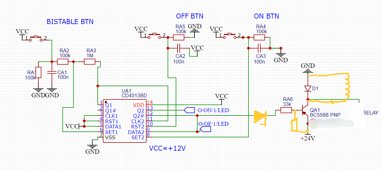

    Dobra, znalazłem fajny schemat sterowania, dodatkowo z przyciskiem bistabilnym Schemat połączeń układu sterowania z przekaźnikiem, przyciskami i tranzystorem PNP BC556B.
    Czy taki sposób sterowania jest ok? Załączamy tranzystor PNP z wyjścia zanegowanego, czyli też zakłóceń tam nie powinno być, tak?
  • #22 20820523
    ArturAVS
    Moderator
    Posty: 26070
    Pomógł: 2295
    Ocena: 7731
    Nie, nie jest. Przekaźnik źle podłączony. Dlaczego upierasz się przy tranzystorze PNP?

    A wlasnie teraz zauwazylem ze przekaznik jest wpiety miedzy tranzystor
  • #25 20821025

    Schemat elektroniczny z tranzystorem, przekaźnikiem i układem scalonym CD4013BD.
    >>20821025
    Mozesz zepsuć, nie obrażę się
  • #27 20821172
    mam_pytanie
    Poziom 30  
    Posty: 1066
    Pomógł: 161
    Ocena: 252
    Układ bistabilny wyzwala się wejściem CLK, a nie SET-em.
    Ponadto, ma połączenie Q-DATA, nie zaś Q-SET, czy też Q#-DATA.
    Co tam robi RA3?
    Edit:
    Wszystko się wyjaśniło - patrz niżej.
