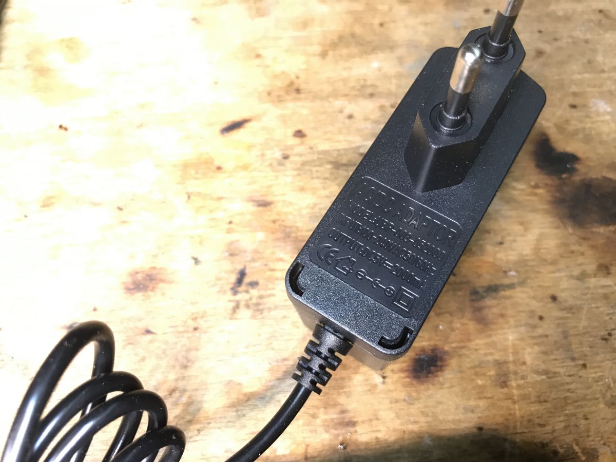

    Zestaw Smart TV Android Box z pilotem, zasilaczem i kablami.
    Zestaw Smart Box BLOW Android TV BOX z pilotem, kablem HDMI i zasilaczem.

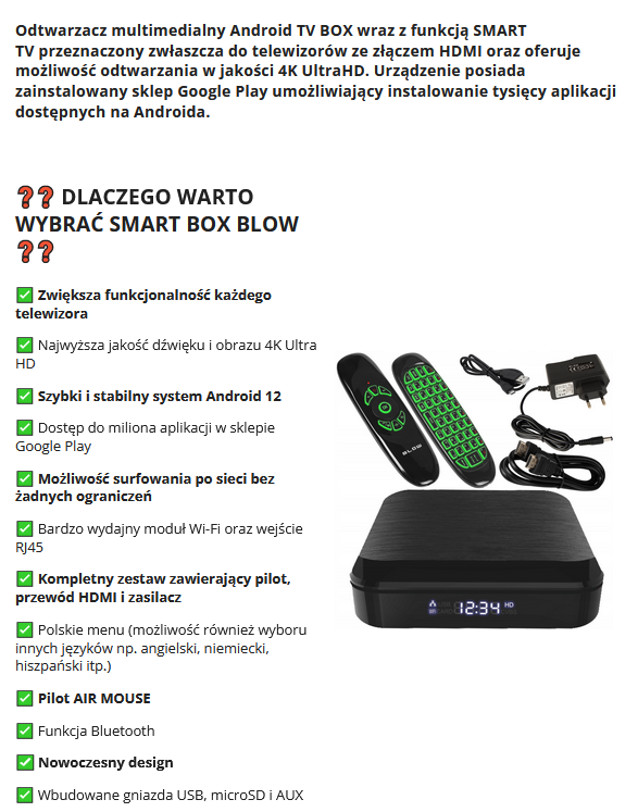

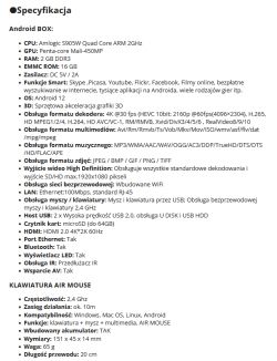

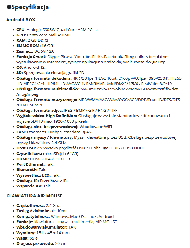

    Poniżej zrzut ekranu ze specyfikacji.
    Specyfikacja techniczna Smart TV Android Box z klawiaturą Air Mouse.
    Zestaw Smart TV Android Box z pilotem i akcesoriami

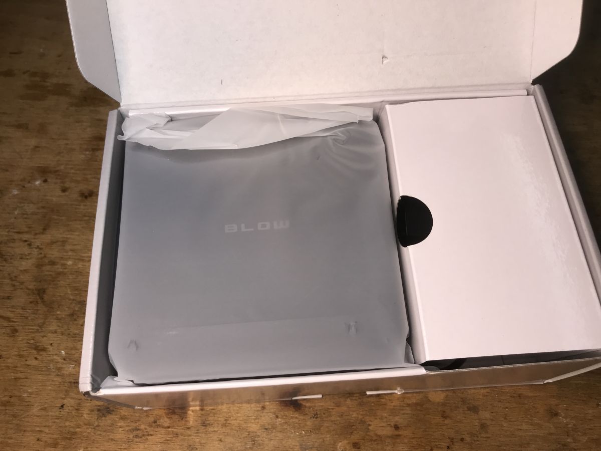

    Otrzymujemy takie pudełeczko:
    Pudełko odtwarzacza multimedialnego Smart TV Android Box Blow V2. Zrzut ekranu specyfikacji Smart TV Android Box marki BLOW.

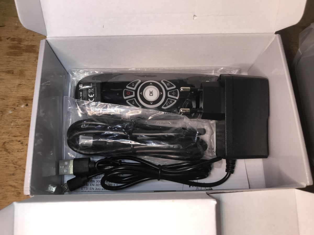

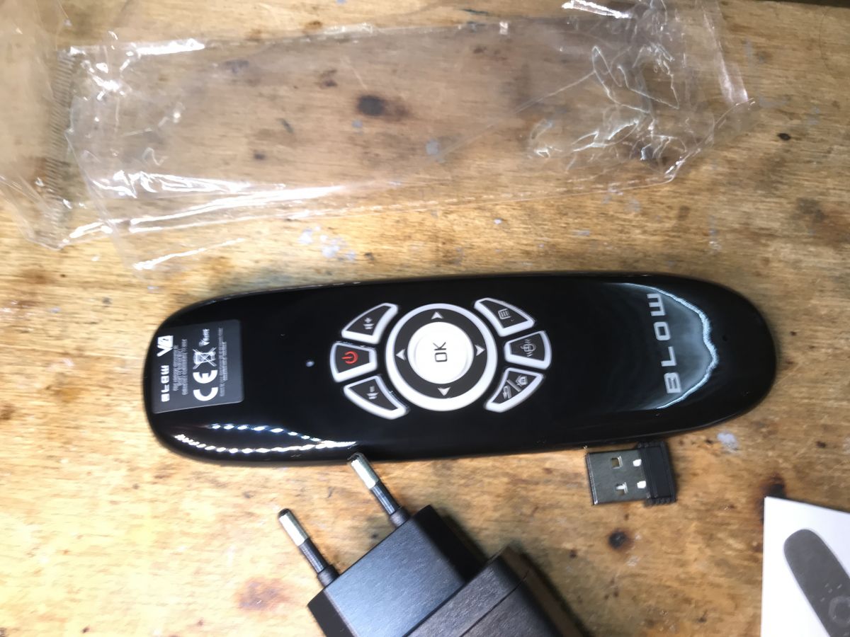

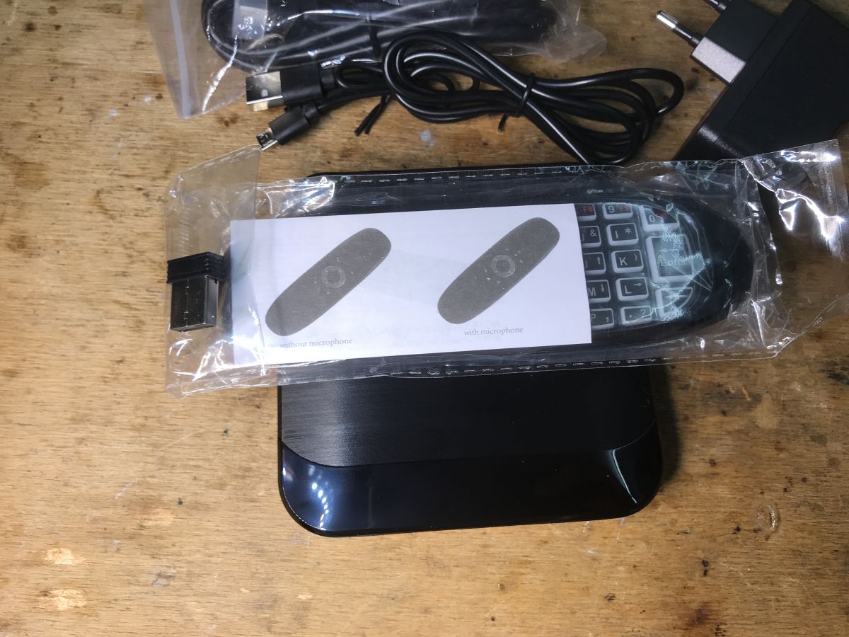

    Zawartość zestawu:
    Otwarta pudełko z urządzeniem Smart TV Android Box. Zawartość opakowania Smart TV Android Box. Zestaw Smart TV Android Box z pilotem i akcesoriami Zasilacz do Smart TV Android Box na drewnianym stole. Klawiatura zdalnego sterowania do Smart TV Android Box z odbiornikiem USB i zasilaczem na stole. Pilot z USB od Smart TV Android Box i zasilacz na drewnianym tle.

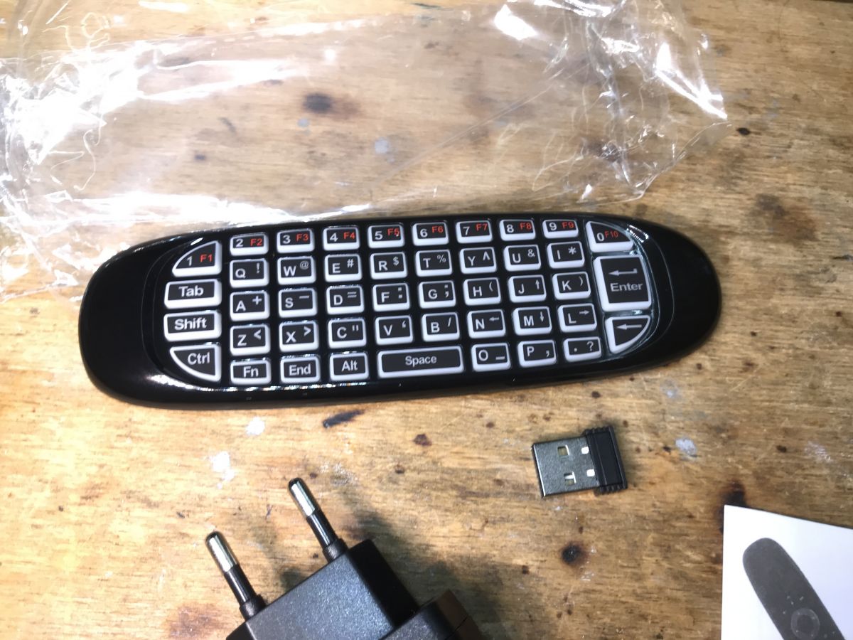

    Klawiatura na pilocie jest zawsze dobrym dodatkiem. Wiele TV czegoś takiego wcale nie posiada i trzeba pisać na ekranowej, co jest nieco cięższe. Pilot wymaga odbiornika na USB, który też jest w zestawie. Oczywiście zasilacz też jest załączony - mamy wszystko, czego potrzeba?

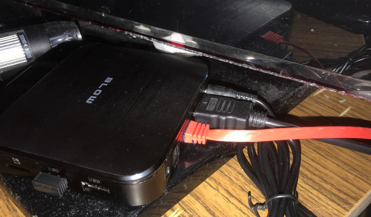

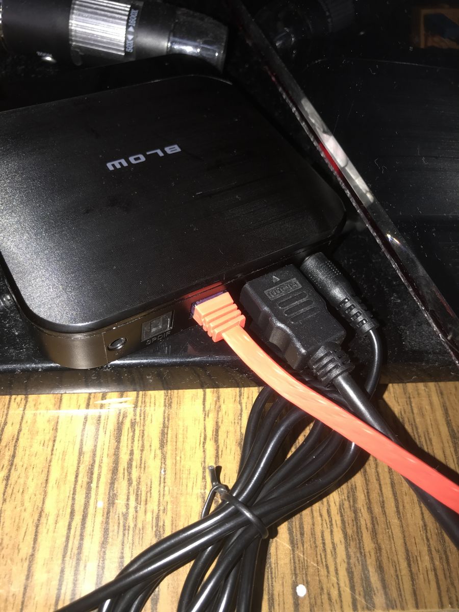

    Same podłączenie jest bardzo proste, chyba nie trzeba tego opisywać:
    Smart TV Android Box podłączony do telewizora przez HDMI Smart TV Android Box z podłączonymi kablami HDMI i USB na drewnianym biurku. Zbliżenie na czarną obudowę urządzenia, którą trzyma osoba. Zbliżenie na wyświetlacz LED pokazujący godzinę 19:44.

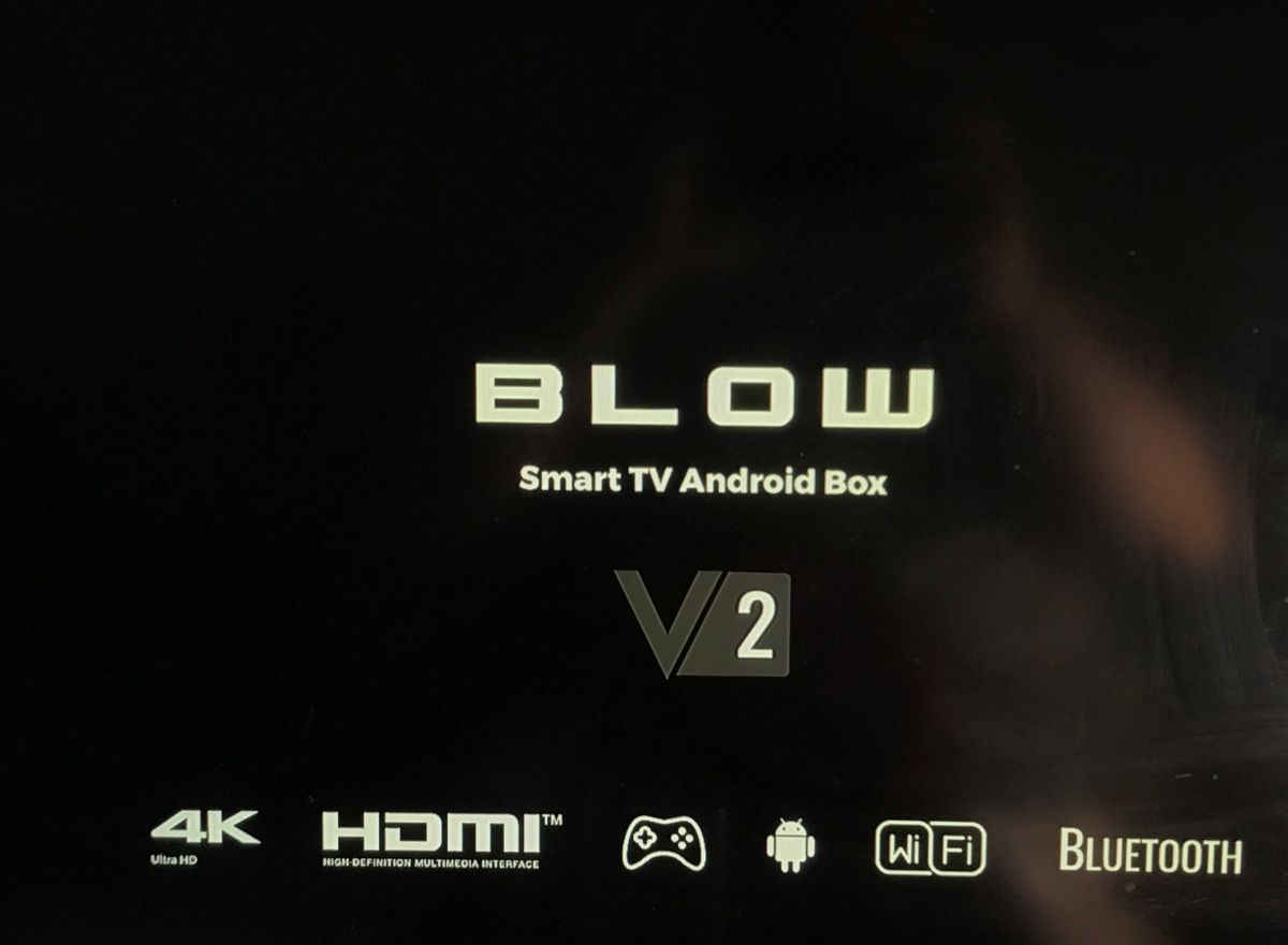

    Na początku czekamy aż sprzęt się uruchomi:
    Zbliżenie na logo BLOW Smart TV Android Box V2 na czarnym tle, z ikonami 4K, HDMI, WiFi, Bluetooth i Android.

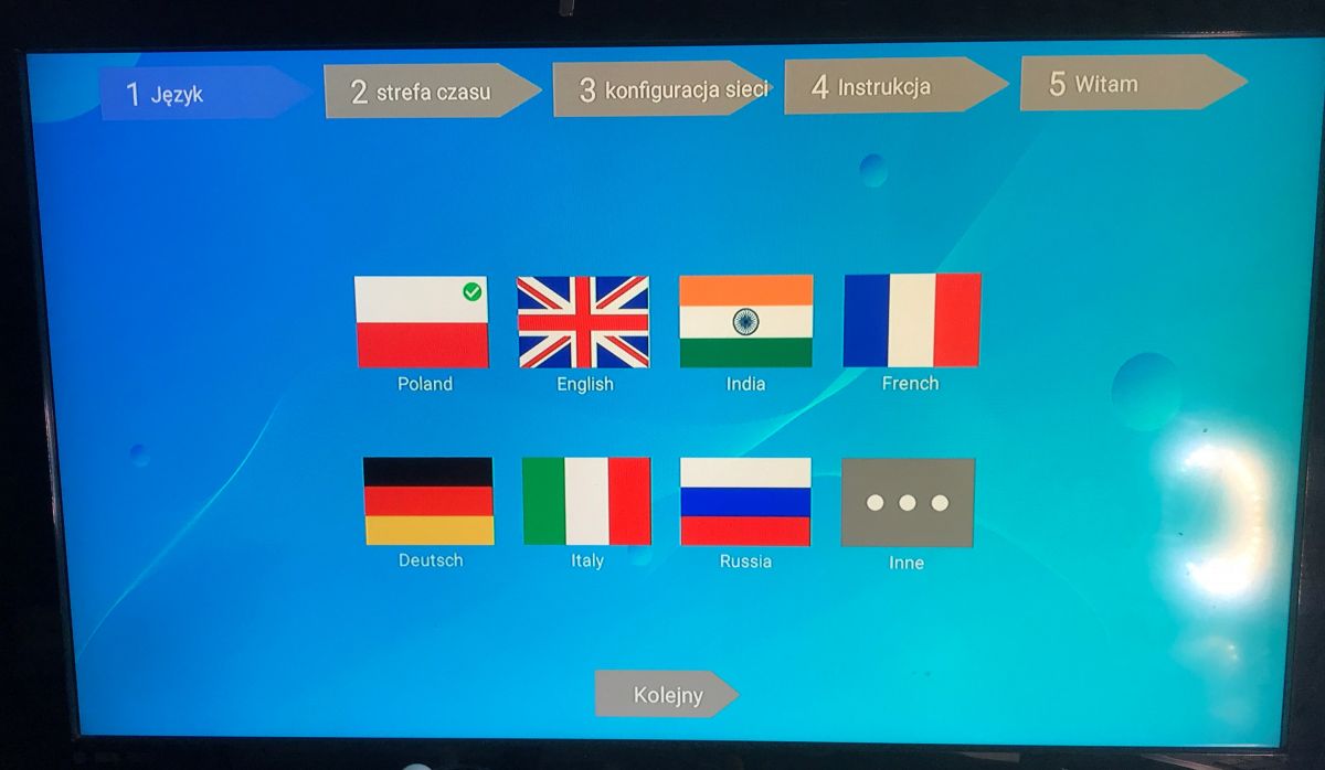

    Wita nas menu wyboru języka, polski jest już wybrany:
    Ekran wyboru języka na Smart TV Android Box z wybranym językiem polskim.

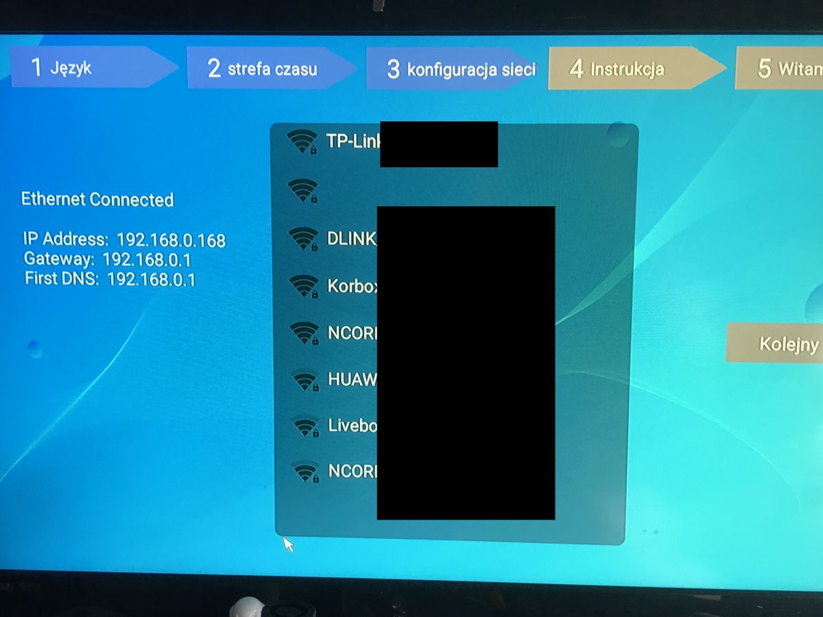

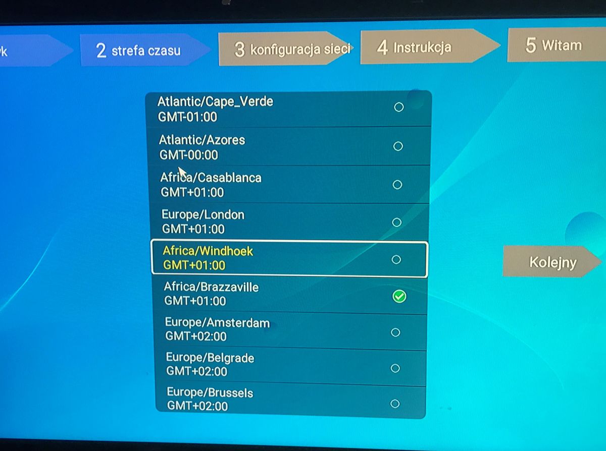

    Potem wybieramy strefę czasową, sieć WiFI, itd:
    Zrzut ekranu ustawień strefy czasowej w Smart TV Android Box.
    Ekran konfiguracji sieci w Smart TV Android Box.

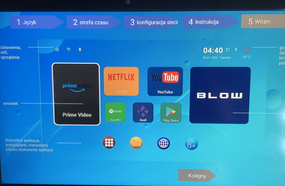

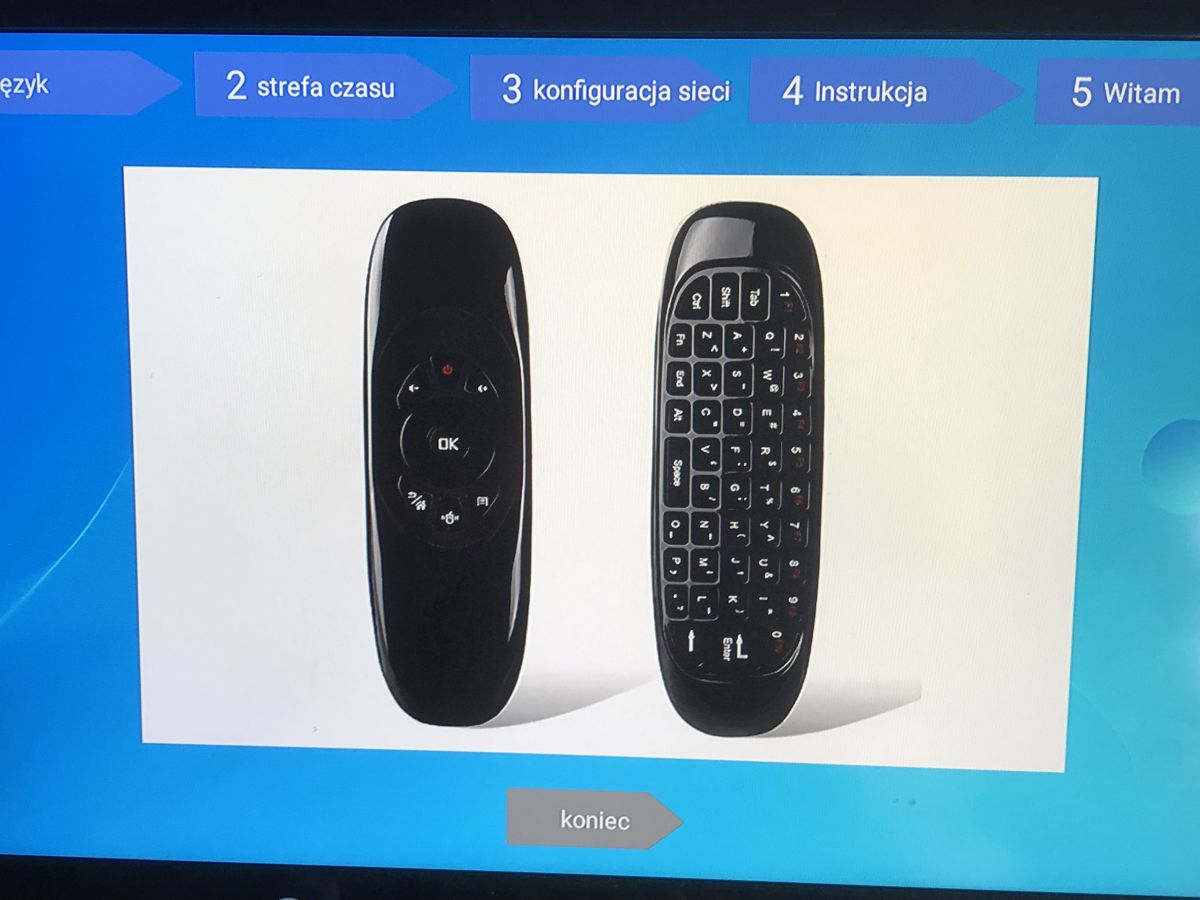

    Potem wita nasz krótki wstęp z opisem co jest co, wszystko po polsku:
    Ekran startowy Smart TV Android Box z aplikacjami. Pilot do Smart TV Android Box z klawiaturą

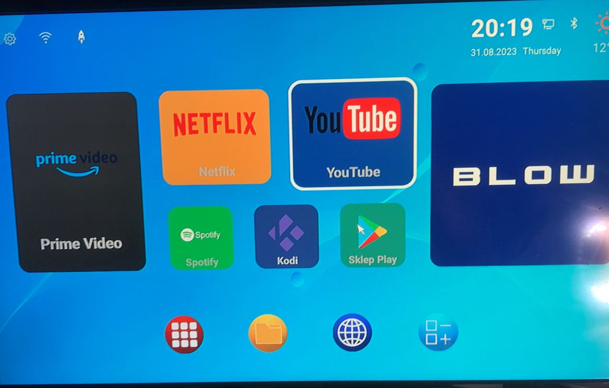

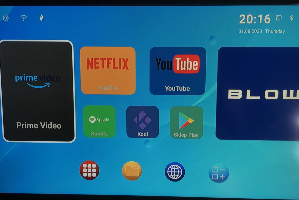

    No i główny pulpit:
    Ekran główny interfejsu Smart TV Android Box z aplikacjami.

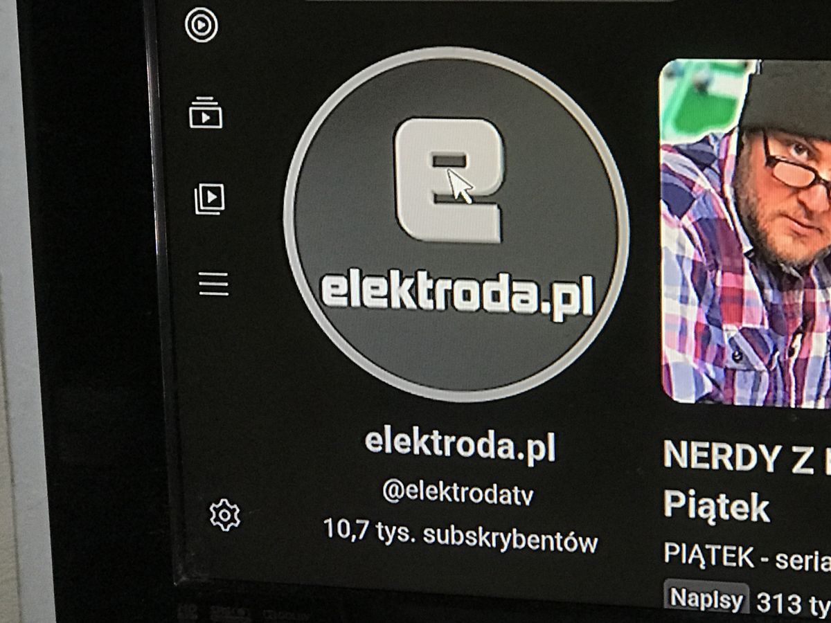

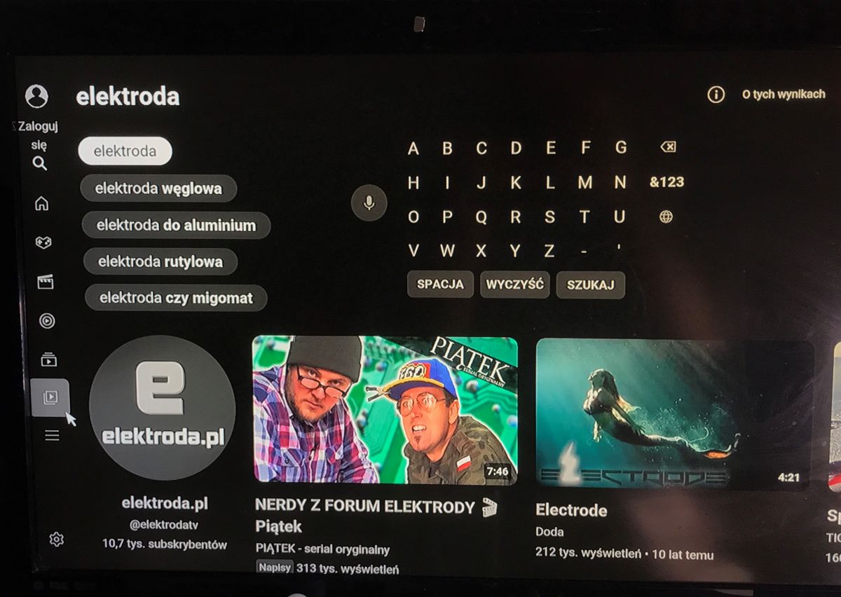

    Zacznijmy może od Youtube. Do wyboru mamy klawiaturę ekranową oraz tą z pilota:
    Ekran główny Smart TV Android Box z ikonami aplikacji Prime Video, Netflix, YouTube, Spotify, Kodi, i Sklep Play.
    Zrzut ekranu z interfejsem Smart TV Android Box. Interfejs Smart TV Android Box z widocznym ekranem YouTube. Interfejs aplikacji na Smart TV Android Box z logo elektorda.pl na ekranie.
    Filmik kolegi @TechEkspert dobrze prezentuje się na dużym ekranie:

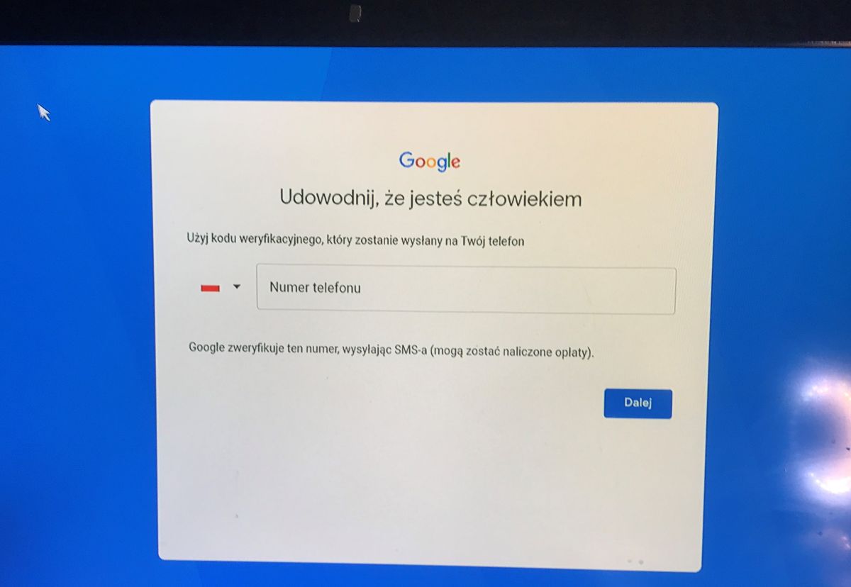

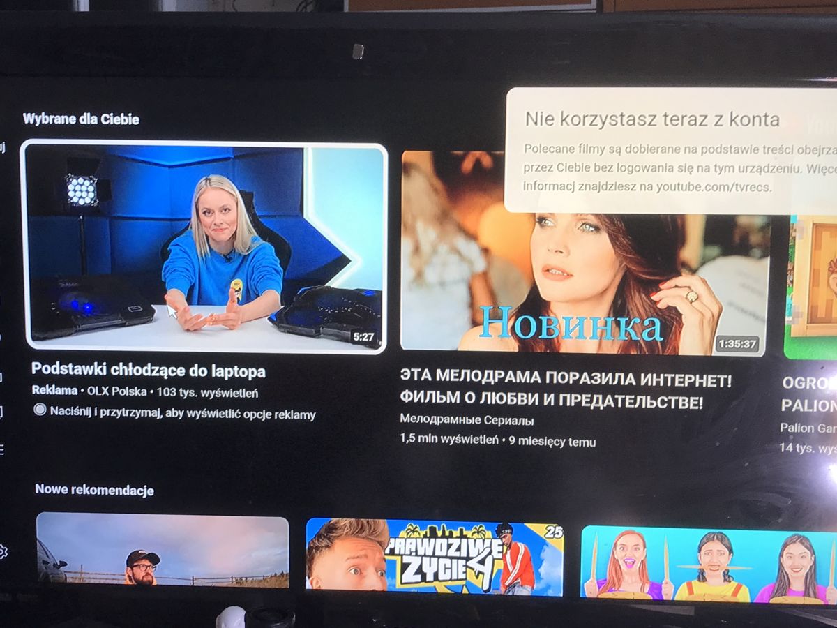

    Oprócz tego oczywiście mamy usługi Google, które wymagają konta:
    Na ekranie widoczny jest komunikat Google z prośbą o weryfikację tożsamości za pomocą kodu SMS.

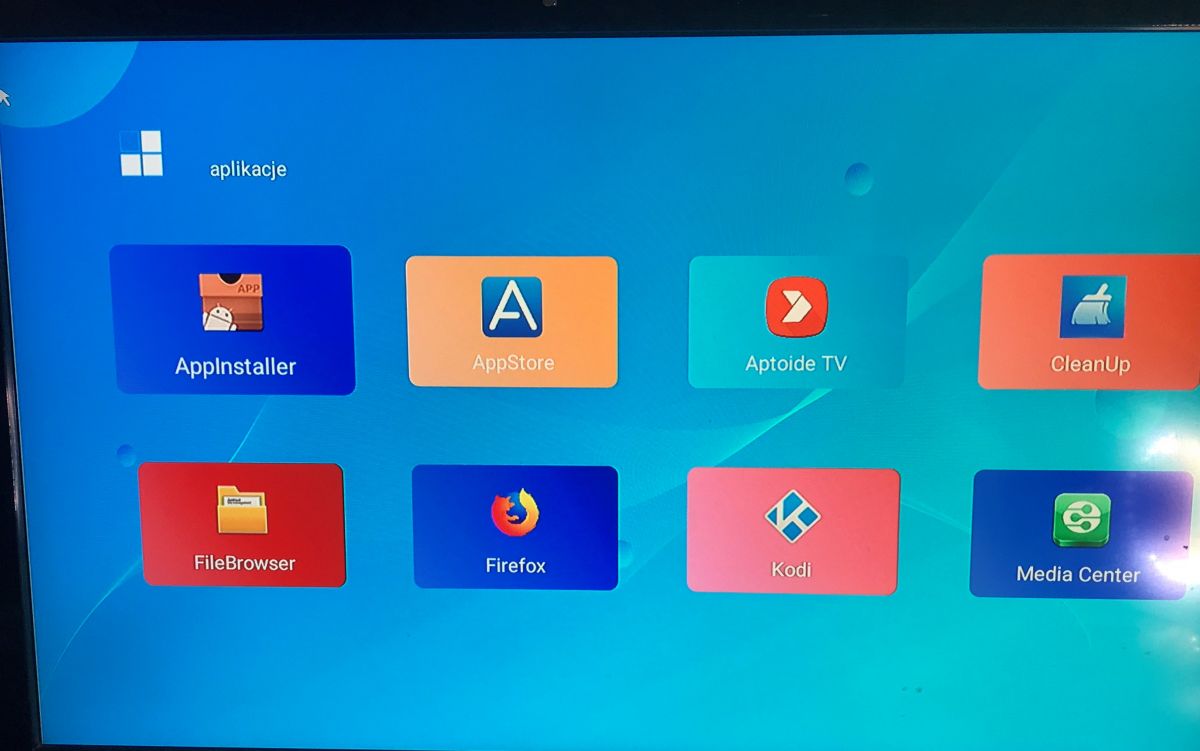

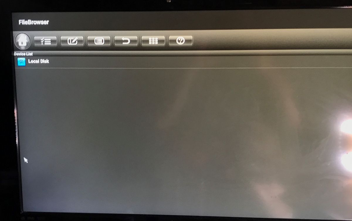

    Mamy też preinstalowane różne aplikacje, w tym przeglądarkę plików, przeglądarkę internetową:
    Zrzut ekranu aplikacji do przeglądania plików na Smart TV Android Box. Ekran z aplikacjami na Smart TV Android Box. Widok ekranu głównego Android Boxa z przypiętymi skrótami do aplikacji takich jak YouTube, Google, IMDB, Rotten Tomatoes i Metacritic oraz ustawieniami.

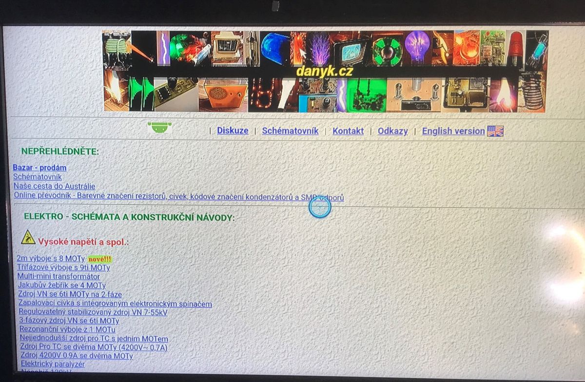

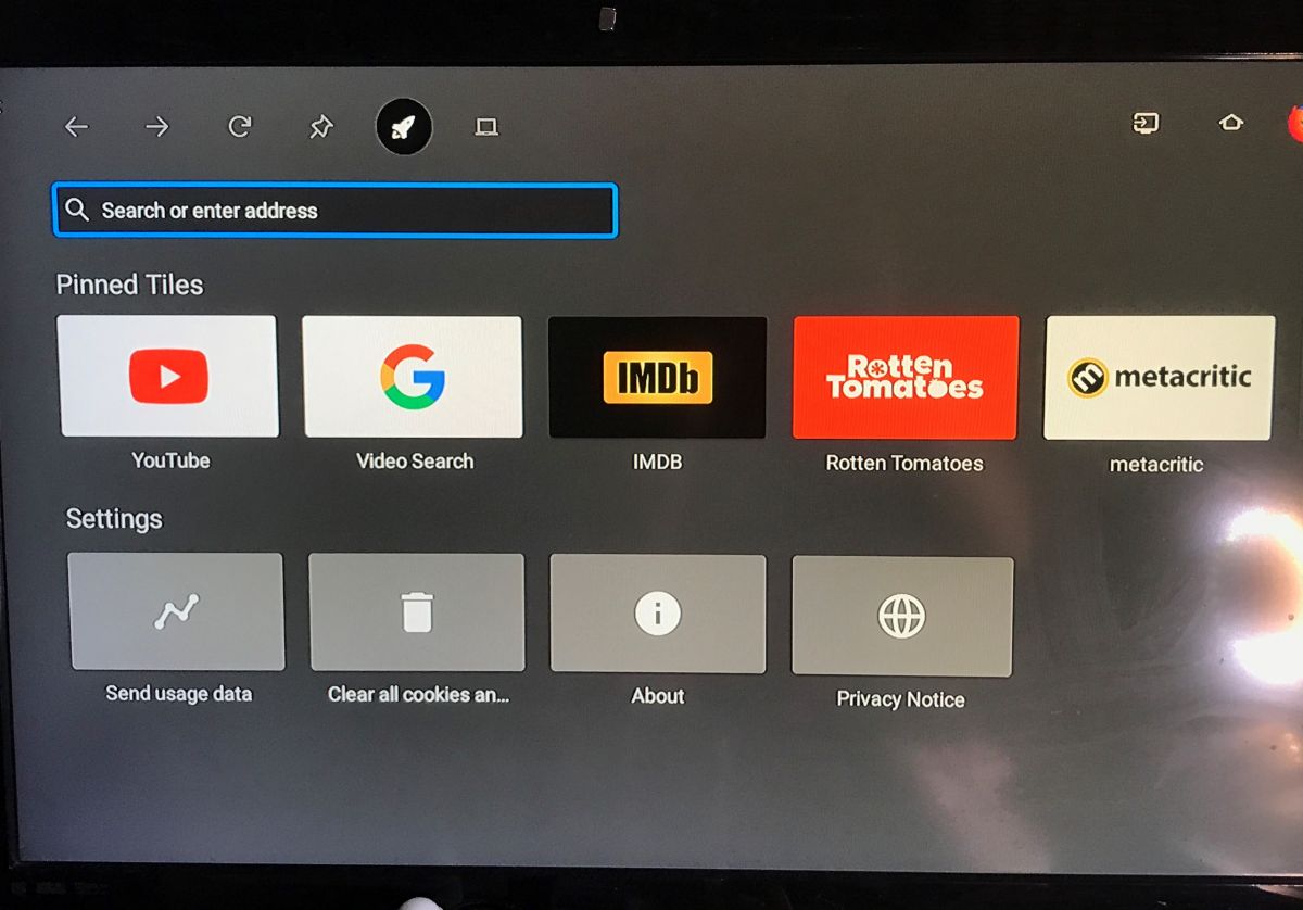

    Można przeglądać stron na dużym ekranie, na zdjęciu strona danyk cz:
    Zrzut ekranu strony internetowej danyk.cz wyświetlonej na telewizorze.
    Tu ładnie widać, że osobno mamy kursor-myszkę (celowanie pilotem w stronę ekranu) oraz osobno można poruszać się strzałkami na pilocie (scrollować):

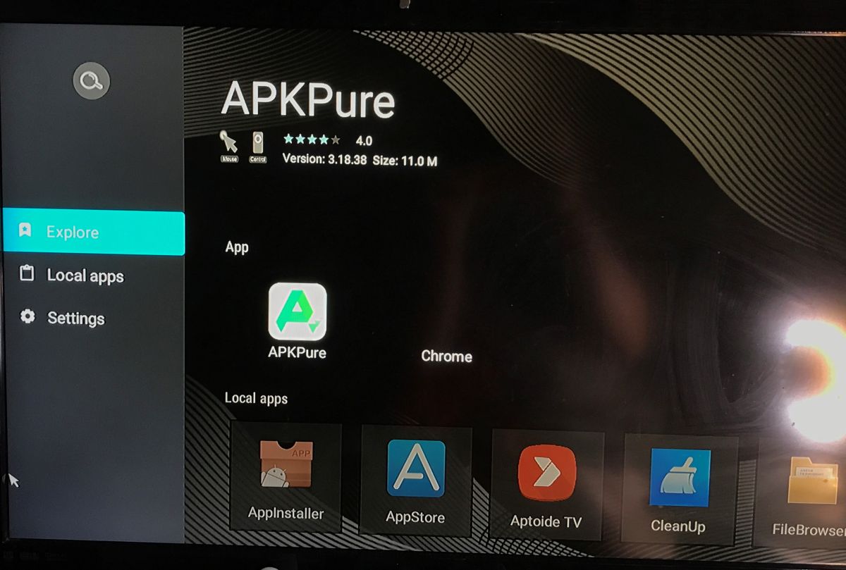

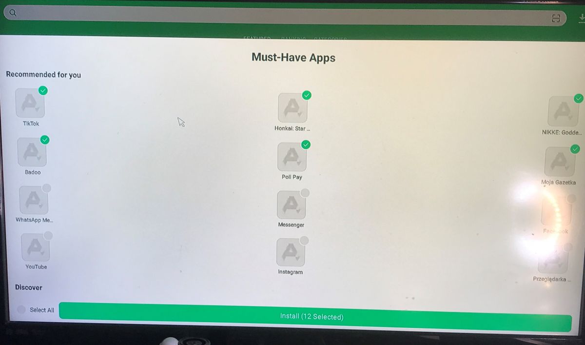

    Oprócz tego mamy jakąś alternatywę dla Google Play, APKPure:
    Menu aplikacji w Smart TV Box z APKPure na ekranie. Ekran aplikacji Android Box z listą zalecanych aplikacji.

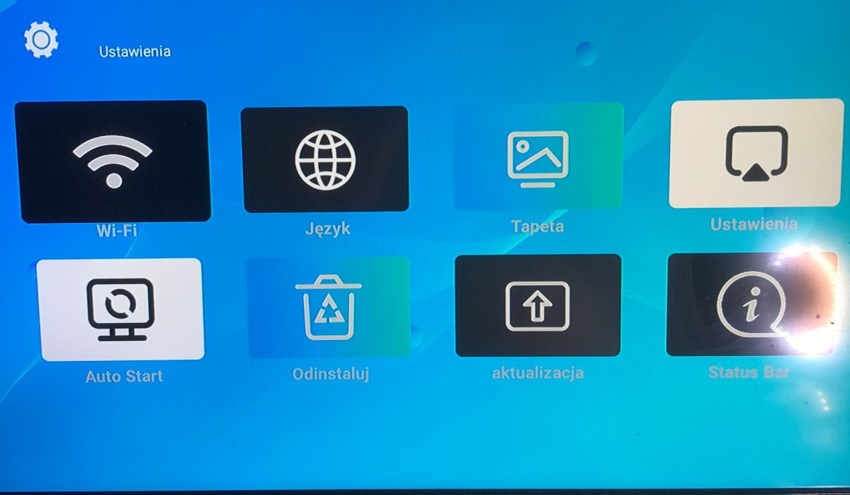

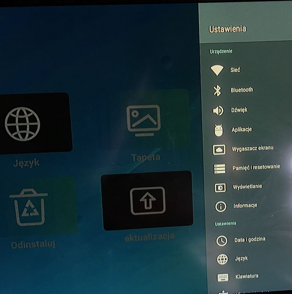

    Oczywiście ustawienia sprzętu nie są zablokowane, wszystko jest dostępne:
    Menu ustawień Smart TV Android Box z opcjami języka, tapety, sieci i innymi. Ekran menu ustawień Smart TV Android Box z ikonami opcji, takie jak Wi-Fi, Język, i Tapeta.

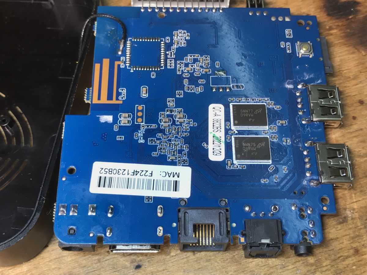

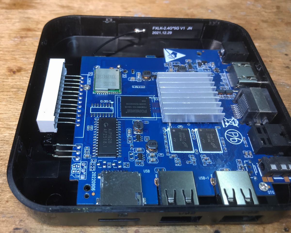

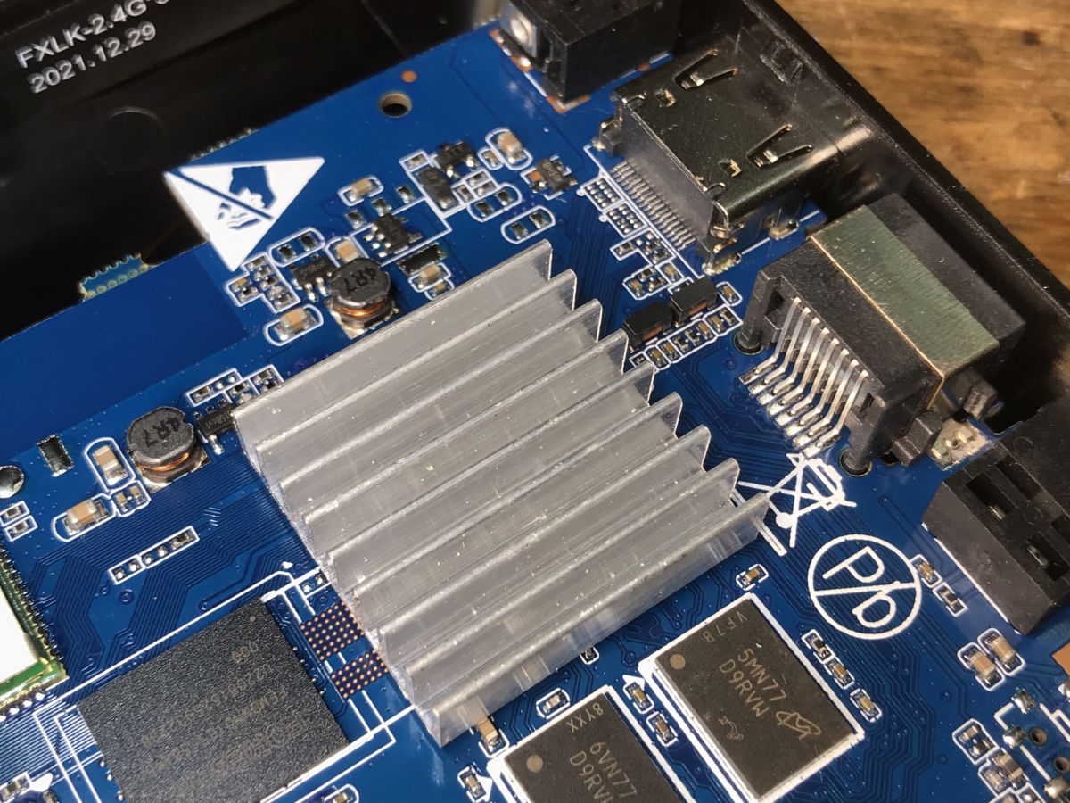

    Wnętrze Boxa

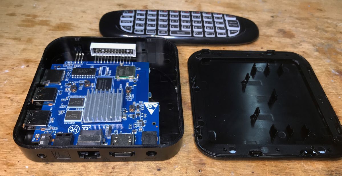

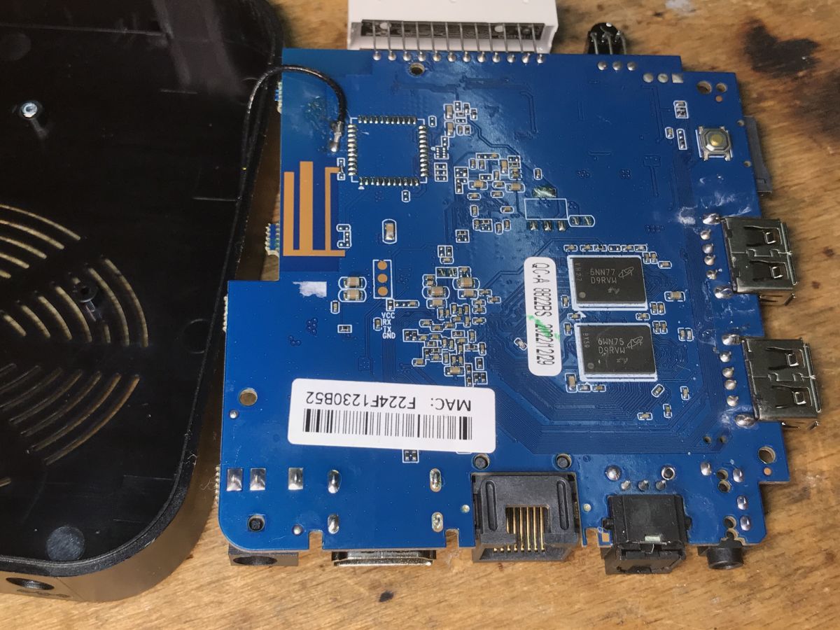

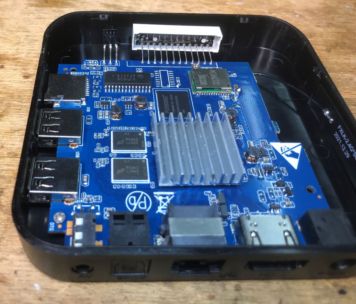

    Tylko z czystej ciekawości. Podważamy obudowę. Wszystko jest na zaczepy:
    Wnętrze odłączonego Smart TV Android Box z widocznym układem elektronicznym i pilotem.

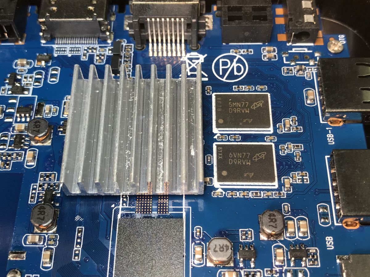

    Raczej bez zaskoczenia - to jest zasadniczo mały komputer, widać procesor z radiatorem, RAMy:
    Wnętrze Smart TV Android Box z widocznymi komponentami elektronicznymi. Wnętrze Smart TV Android Box

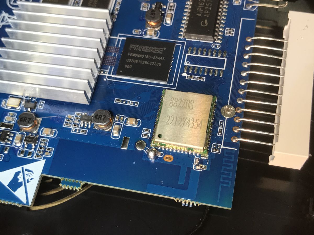

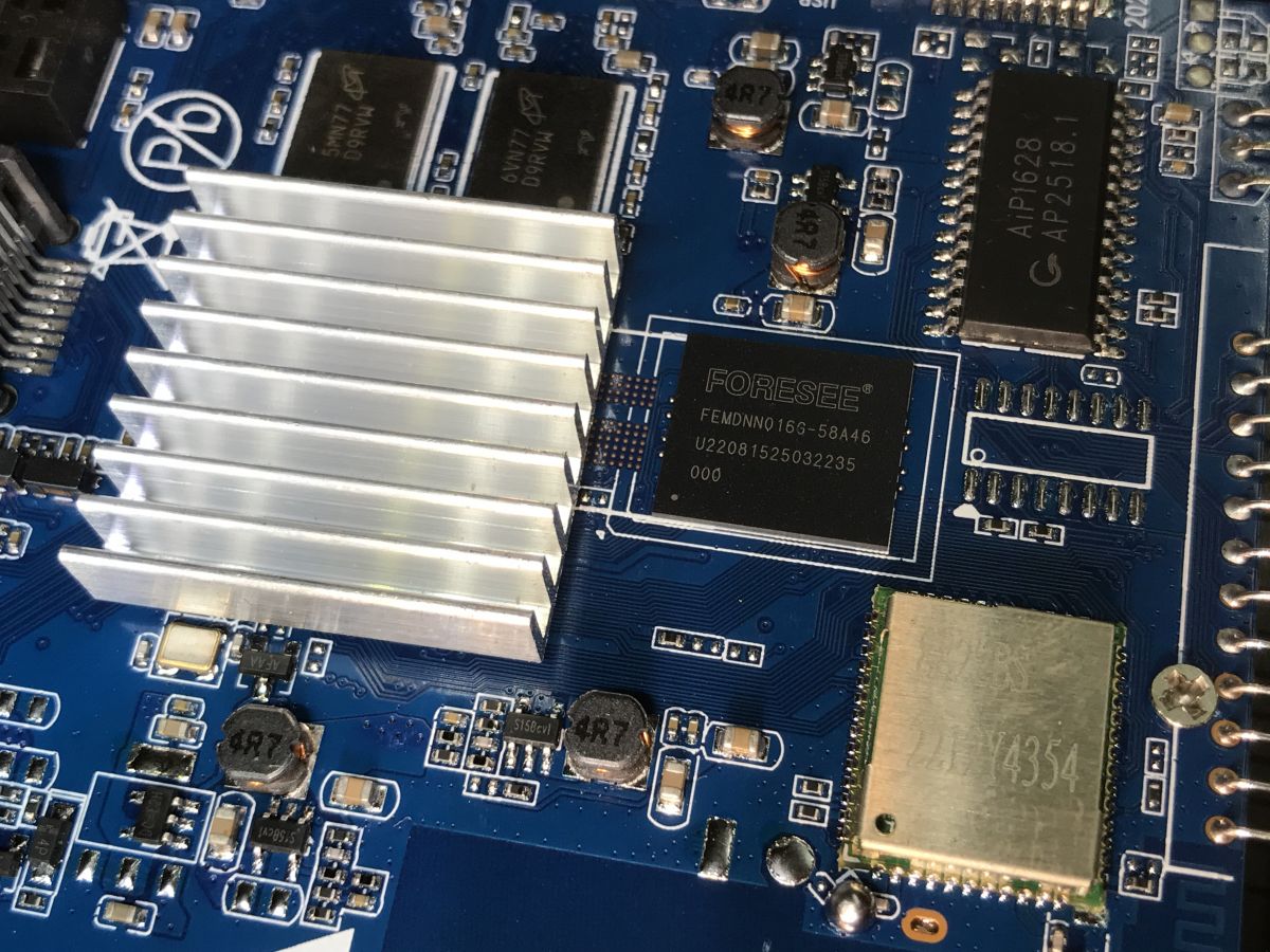

    WiFi jest oparte chyba o moduł Realteka, RTL8822BS:
    Wnętrze Smart TV Android Box z widocznym procesorem, pamięcią i modułem WiFi.

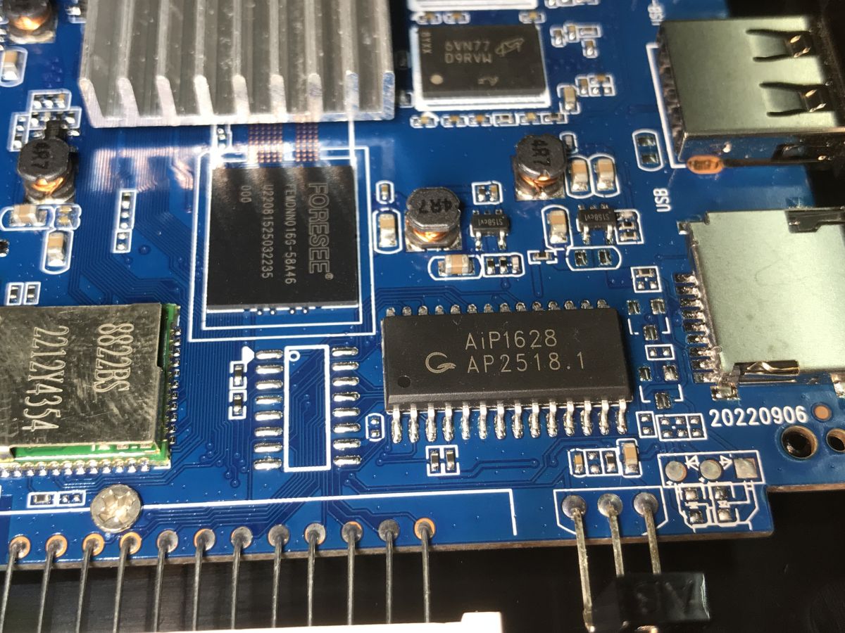

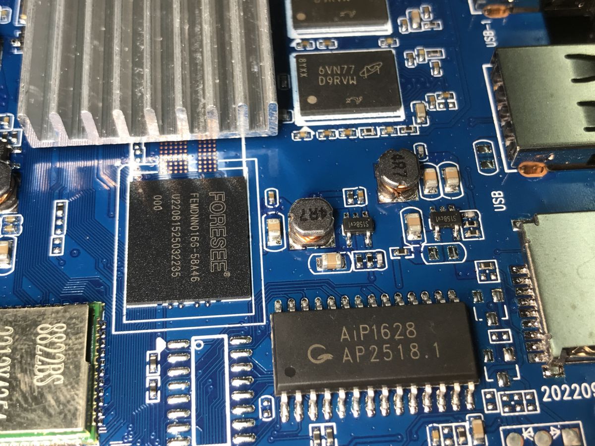

    Widać tu też kość pamięci Flash - FEMDNN016G-58A43:
    Wnętrze 'Smart TV Android Box' z widocznymi podzespołami elektronicznymi, w tym moduł WiFi Realtek.

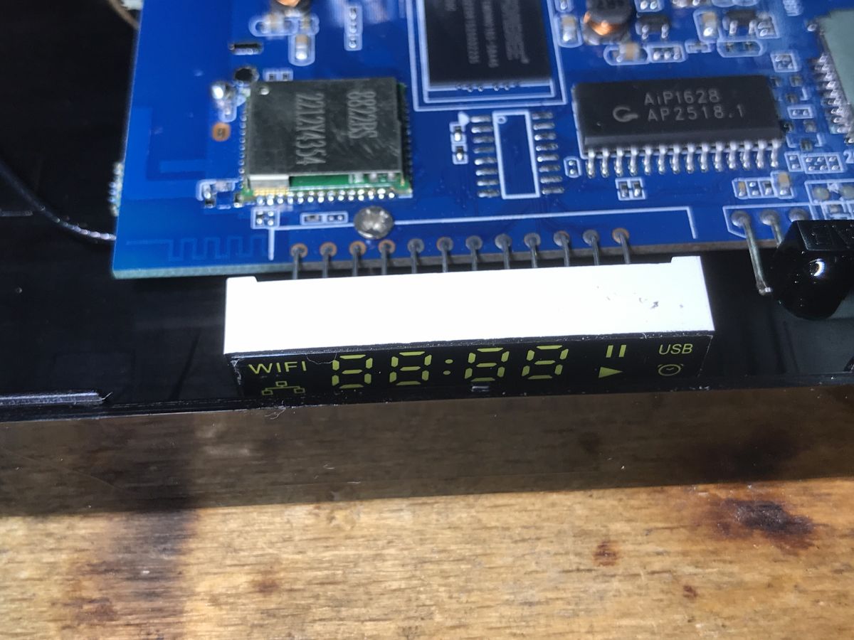

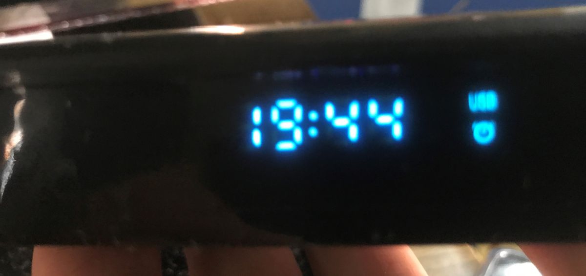

    Wyświetlacz LED 7-segmentowy:
    Wnętrze Smart TV Android Box z wyświetlaczem.
    AiP1628 to kontroler wyświetlacza LED:
    Płyta główna urządzenia Smart TV Android Box z widocznym procesorem, układami pamięci RAM oraz modułem WiFi. Otwarta elektronika Smart TV Android Box z widocznymi podzespołami.
    Z tego co widzę, to odpowiednik TM1628.

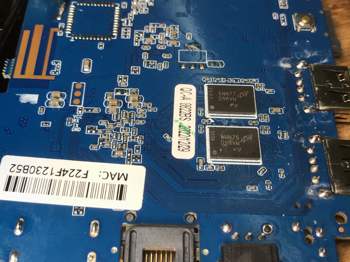

    D9RVW to pewnie kości pamięci RAM:
    Wnętrze Smart TV Android Box z widocznymi komponentami na płycie głównej.

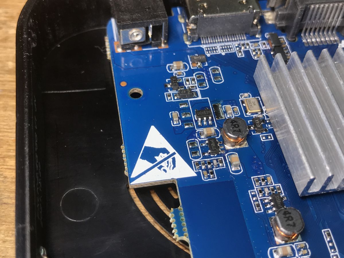

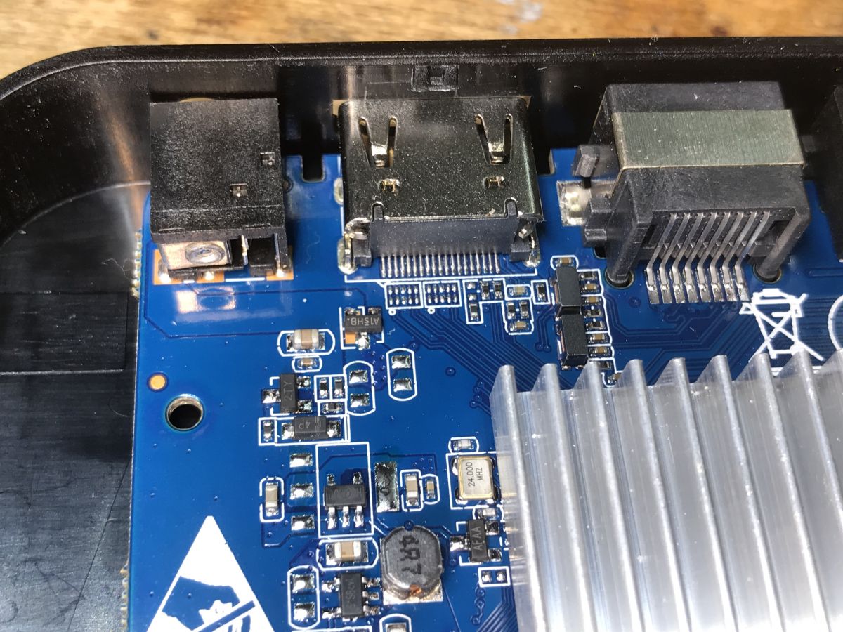

    Tu mamy tylko złącza i jakieś przetwornice, pewnie od 3.3V, 2.5V czy tam 1.2V:
    Zbliżenie na płycie głównej Smart TV Android Box, ukazujące złącza HDMI i sieciowe oraz elementy elektroniczne. Płyta główna Smart TV Android Box z komponentami elektronicznymi. Wnętrze płyty głównej w Smart TV Android Box.
    Na spodzie mamy jeszcze dwie kości pamięci RAM:
    Płytka drukowana wewnątrz Smart TV Android Box. Płytka drukowana wewnątrz Smart TV Android Box Płyta główna Smart TV Android Box z widocznymi komponentami elektronicznymi i portami.

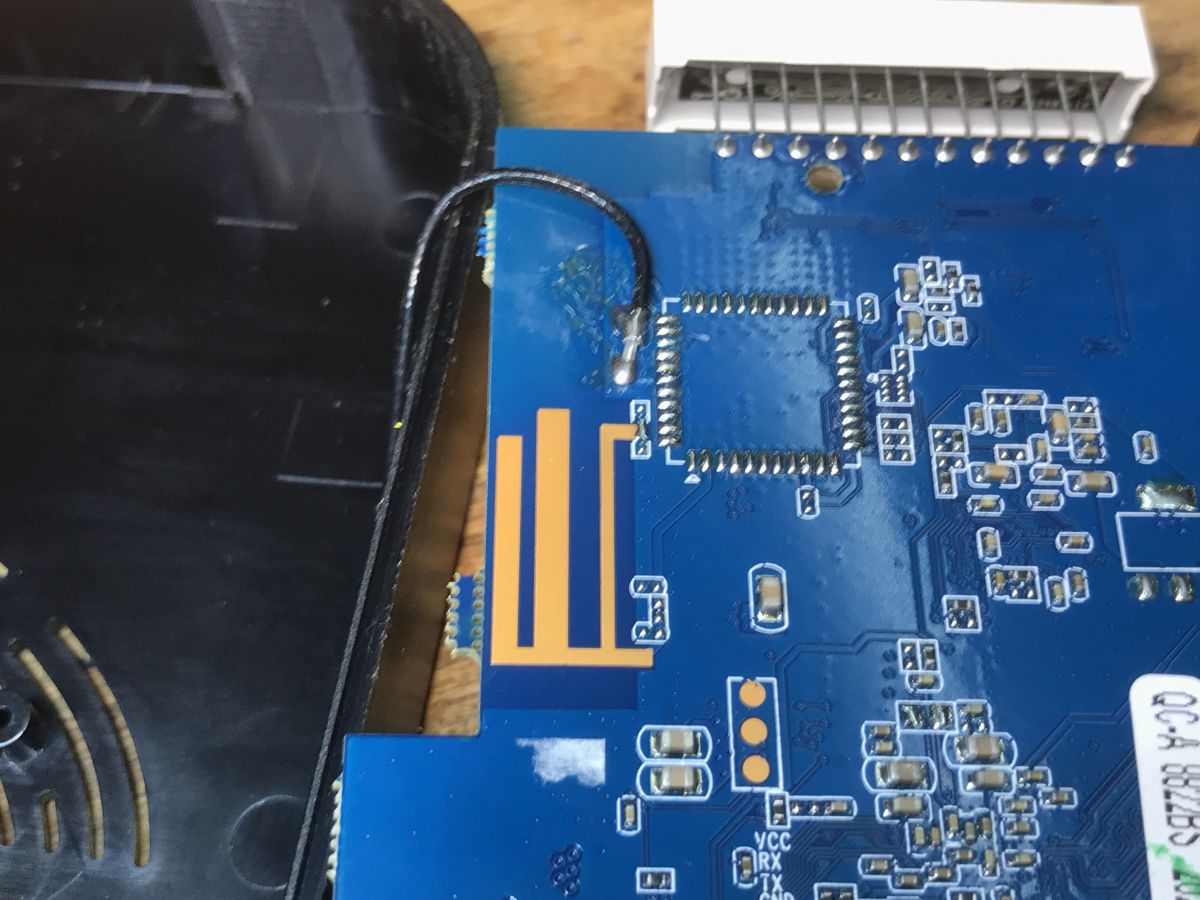

    Antena:
    Wnętrze Smart TV Android Boxa z widocznymi komponentami elektronicznymi

    masz pady RX i TX.
    Nie kusiło podpięcie jakiegoś konwerterka RS/USB i podejrzenie czym gada procesor?
    Może dałoby się zatrzymać bootowanie i wyciągnąc o wiele więcej z tego sprzętu :)
