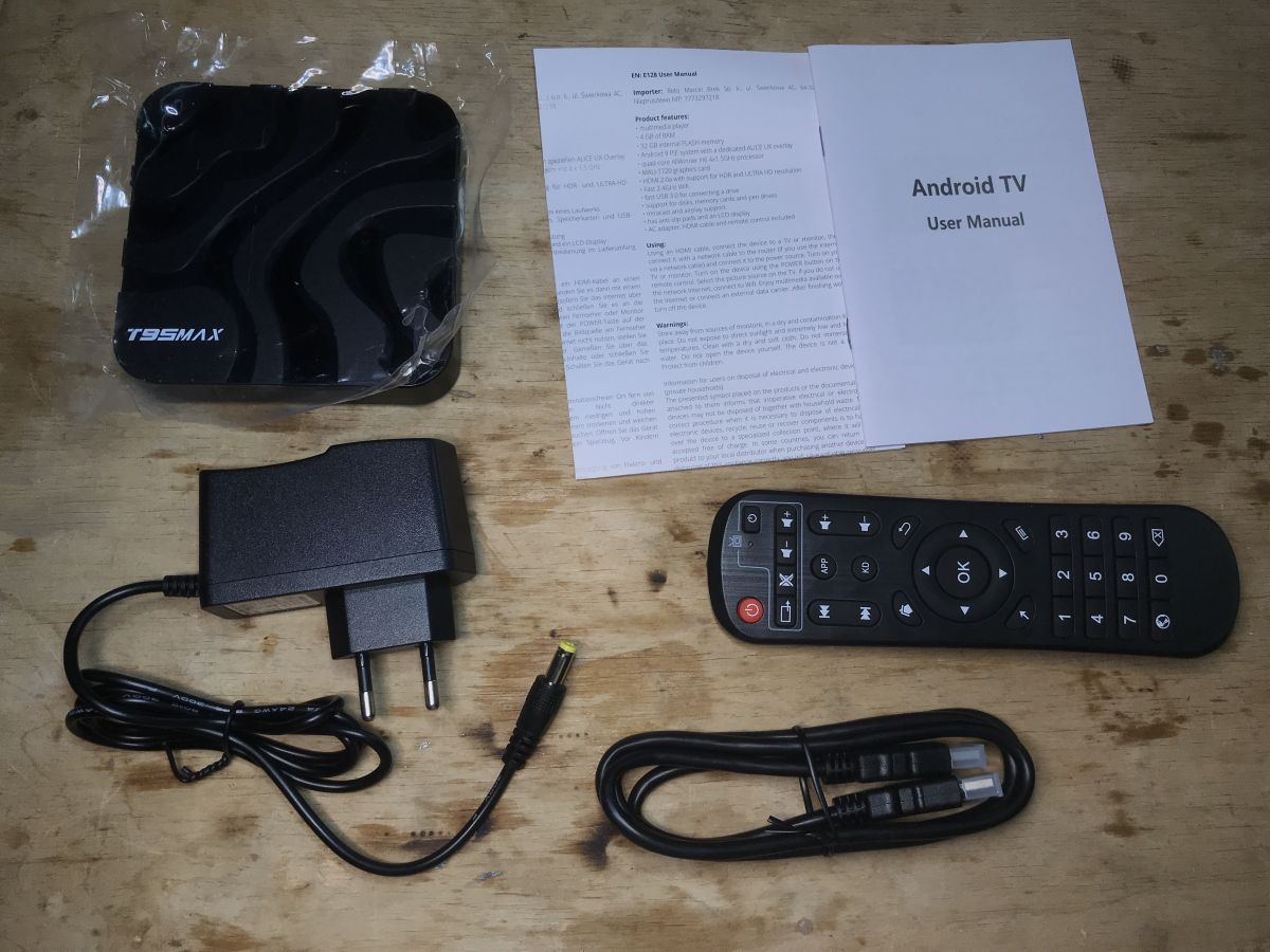

  • Kompletny zestaw Android TV Box T95MAX: urządzenie, zasilacz, pilot, kabel HDMI oraz instrukcje obsługi.
    Zapraszam na krótki test Androidowej przystawki do telewizora. Ten mały gadżet jest w stanie zamienić stary telewizor w funkcjonalny 'smart tv' z pilotem, systemem Android, z większością popularnych aplikacji, a nawet z przeglądarką. Wystarczy tylko, że nasz telewizor będzie mieć złącze HDMI. Całość kupiona za 150 zł. Zestaw obejmuje jednostkę centralną opartą o czterordzeniowy procesor AllWinner H6 4x1.5GHz, 4GB pamięci RAM, 32GB pamięci wewnętrznej i kartę graficzną MALI-T720. Łączność zapewnia WiFi 2.4GHz 802.11N oraz złącze Ethernet, dodatkowo obsługiwane jest USB 3.0, wraz ze wsparciem dysków, kart pamięci, pendrive. Całość dopełnia wyświetlacz (wg. sprzedawcy) LCD. Dodatkowo otrzymujemy zasilacz i pilot.
    Czarne pudełko TV Box T95MAX leży na drewnianym blacie; napisy na opakowaniu informują o modelu i specyfikacji urządzenia. Czarna błyszcząca część opakowania przystawki TV Box z naklejką zawierającą specyfikację techniczną i napisem „Made in China”. Androidowa przystawka T95MAX w pudełku, zapakowana w przezroczystą folię ochronną.

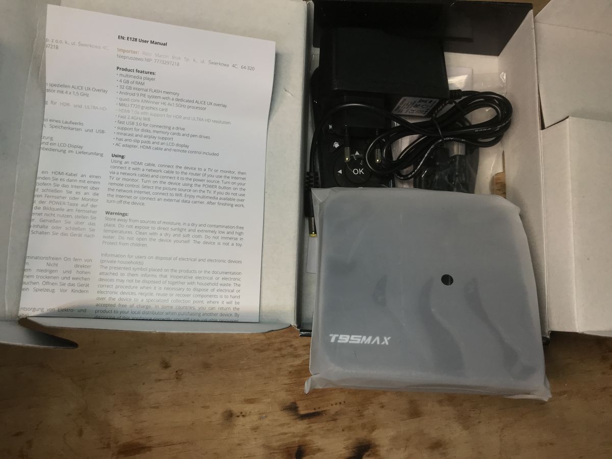

    Rozpakowany zestaw Android TV Box T95MAX z widoczną instrukcją, pilotem, zasilaczem i jednostką centralną. Zestaw TV Box T95MAX z akcesoriami: jednostka centralna, pilot, zasilacz, kabel HDMI oraz instrukcje obsługi po polsku i angielsku.

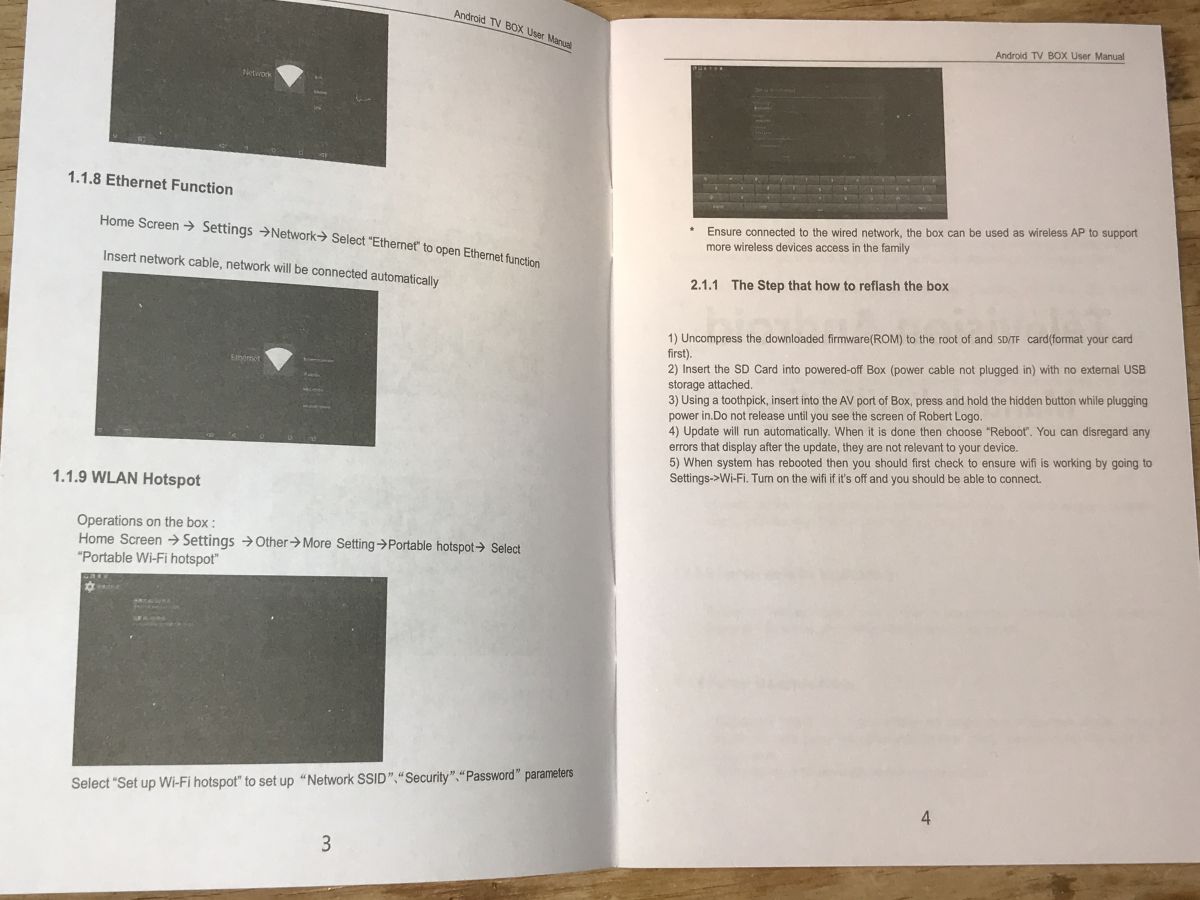

    Oto dołączone instrukcje - polska i angielska:
    Otwarta instrukcja obsługi, w języku angielskim, do Android TV BOX z opisem podstawowych operacji i funkcji. Otwarta instrukcja obsługi urządzenia Android TV BOX z opisami funkcji Ethernet i hotspotu Wi-Fi oraz instrukcją aktualizacji oprogramowania.
    Instrukcja obsługi przystawki Android TVBox T95MAX w trzech językach: polskim, niemieckim i angielskim, rozłożona na drewnianym blacie.

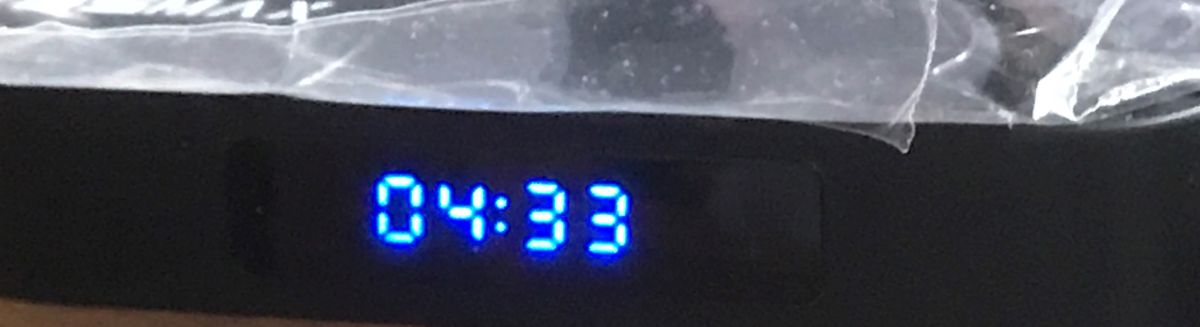

    Zbliżenie na trzy podłączone kable: HDMI, USB i czerwony kabel SATA, na tle drewnianej powierzchni. Zbliżenie na niebieski, cyfrowy wyświetlacz LED pokazujący godzinę 04:33 na przednim panelu przystawki TV.
    Ten wyświetlacz nie przypomina mi LCD, wygląda jak 7-segmentowy LED.
    Ekran powitalny przystawki TV T95MAX z napisem „T95MAX make your colorful life” na białym tle. Ekran główny taniego przystawki TV z systemem Android, z dużymi ikonami Google Play, YouTube i Chrome. Ekran powitalny przeglądarki Chrome wyświetlony na telewizorze z systemem Android TV Box.

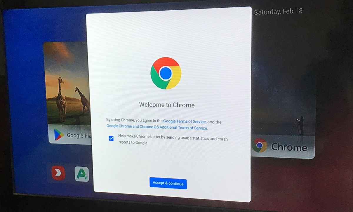

    Ekran główny przystawki Android TV z ikonami aplikacji, m.in. Youtube, Netflix, Chrome, Play Store oraz APKPure.
    Wita nas dostęp do najpopularniejszych aplikacji, w tym Youtube, Chrome i sklepu Google Play oraz APKPure. Tu jednak następuje pewna trudność, bo ten konkretny egzemplarz realizuje sterowanie kursorem w bardzo prosty sposób, poprzez przycisk na pilocie. Nie jest to aż tak wygodne jak sterowanie wskaźnikiem czy myszką.

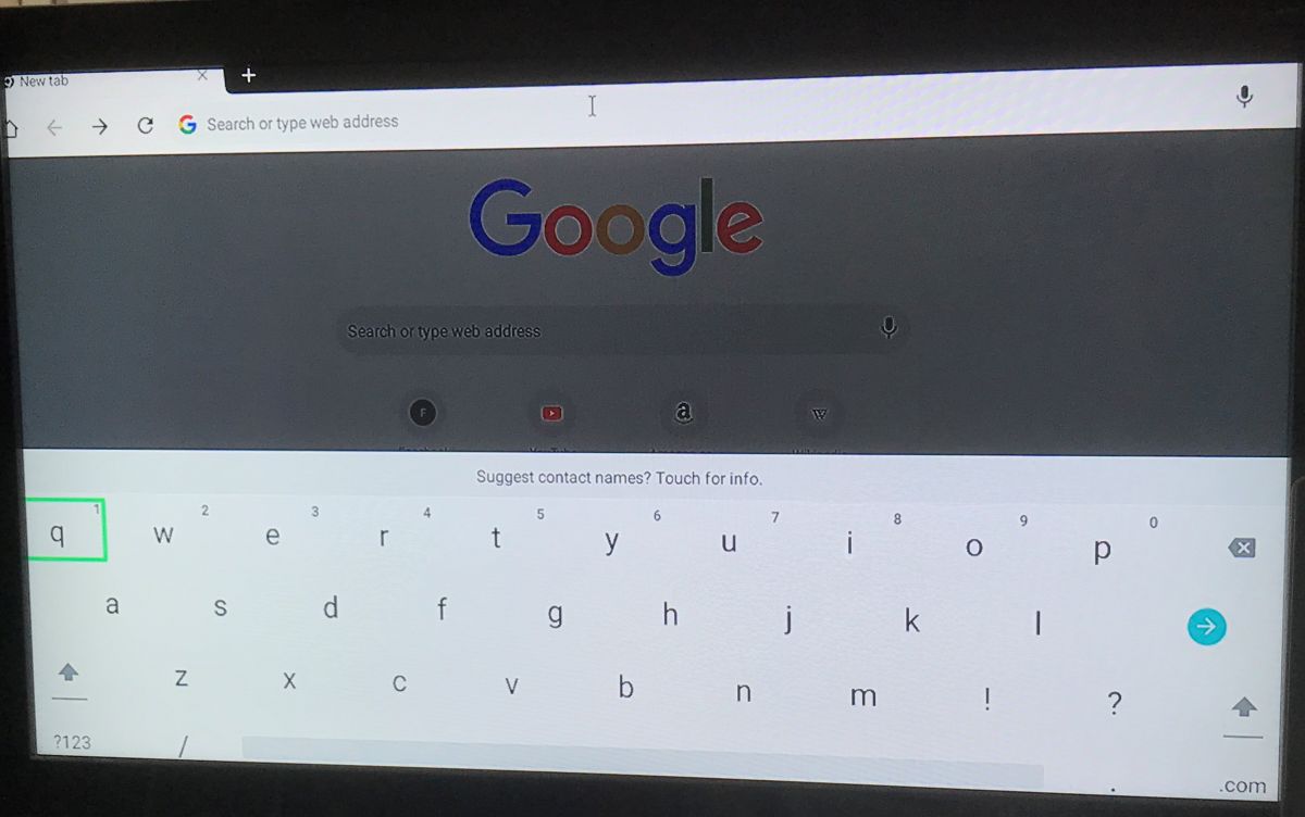

    Podobnie z wpisywaniem tekstu:
    Ekran telewizora z przeglądarką Google Chrome i wyświetloną klawiaturą ekranową Android TV Box. Ekran telewizora z przeglądarką internetową i klawiaturą ekranową podczas wpisywania frazy „onet”.

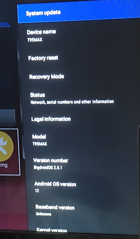

    Kilka zdjęć z ustawień:
    Ekran ustawień Android TV Boxa T95MAX, pokazujący informacje o urządzeniu i systemie operacyjnym. Ekran ustawień urządzenia TV Box pokazujący 32 GB pamięci wewnętrznej i 4 GB pamięci RAM. Menu ustawień urządzenia TV Box z widocznymi opcjami preferencji, takimi jak O urządzeniu, Data i godzina, Język i inne.
    Urządzenie chodzi na BigdroidOS 2.0.1, Android 12. Model to T95MAX.

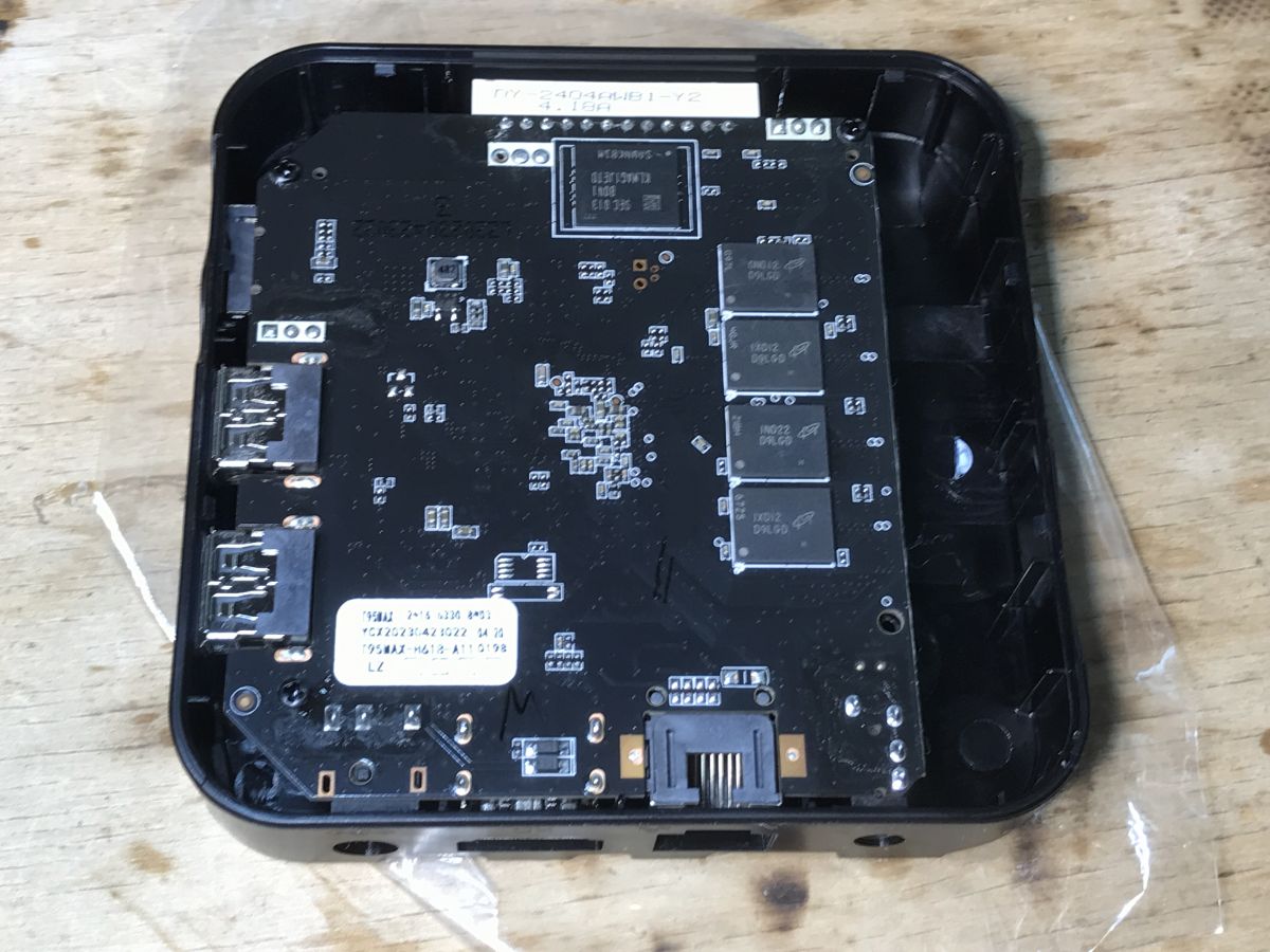

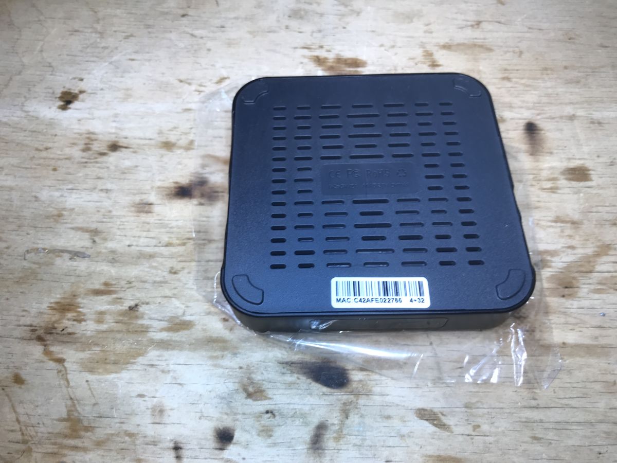

    Czarna przystawka TV Box T95MAX leży spodem do góry na drewnianym blacie, widoczny otwór wentylacyjny i naklejka z kodem MAC. Zbliżenie na złącza TV boxa: AV, Ethernet i HDMI, na tle drewnianym. Widok zbliżeniowy na tylny panel przystawki TV z dwoma portami USB i czytnikiem kart pamięci.

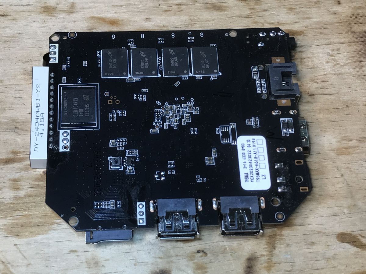

    Oznaczenie PCB to też T95MAX.
    Wnętrze Android TV Box T95MAX z widoczną płytą główną i podzespołami elektronicznymi. Płytka drukowana TV boxa z widocznym wyświetlaczem 7-segmentowym oraz układami pamięci. Płytka główna przystawki TV Box T95MAX z zainstalowanymi układami scalonymi i wyświetlaczem 7-segmentowym.
    Płytka drukowana TV Boxa T95MAX z widocznymi układami scalonymi i portami USB na tle drewnianego stołu. Płytka główna przystawki TV T95MAX z widocznymi układami pamięci, radiatorami i złączami. Zbliżenie na płytę główną urządzenia T95MAX z widocznymi czterema układami pamięci SDRAM Micron D9LGD.
    Zbliżenie na fragment płytki drukowanej urządzenia T95MAX z naklejką informacyjną.

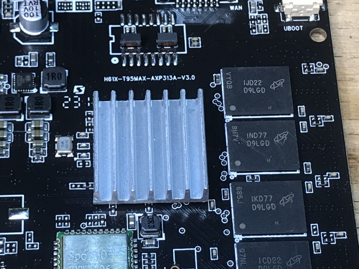

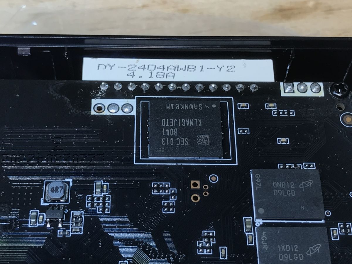

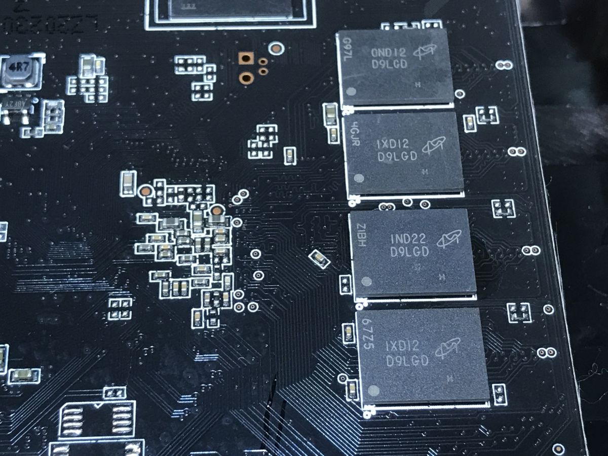

    Na pierwszy rzut oka widać szereg układów produkcji Micron, D9LGD. Są one montowane powierzchniowo w systemie BGA. To pamięć SDRAM - rozmiar 2Gbit. Są też od spodu PCB.
    Czarna płytka PCB od przystawki TV Box z widocznymi układami scalonymi, złączami USB i Ethernet, leżąca na drewnianej powierzchni. Zbliżenie na płytę główną przystawki TV z widocznymi układami pamięci i elementami elektronicznymi.
    Na spodzie jest też B041, pamięć eMMC, 32GB.

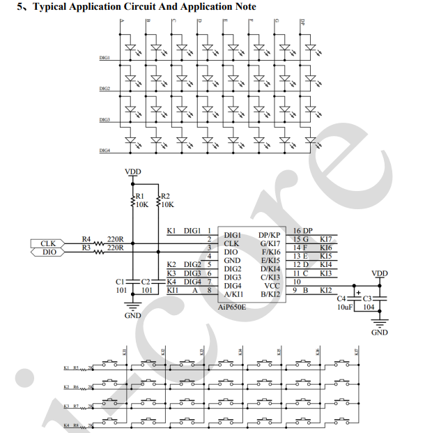

    Widoczny obok AIP650E0 to chyba kontroler wyświetlacza i klawiatury. Przypomina mi rodzinkę TM1638, TM1637, TM1650 itd. Opisywałem je już szeroko na forum.
    Moduł siedmiosegmentowy wyświetlacz 8 cyfr TM1638 z przyciskami
    Wyświetlacze 7-segmentowe na TM1637 - 4 i 6 cyfr - Arduino, protokół
    Schemat blokowy i aplikacyjny typowego sterownika wyświetlacza 7-segmentowego AiP6506E z połączeniami segmentów, przycisków i mikrokontrolera.

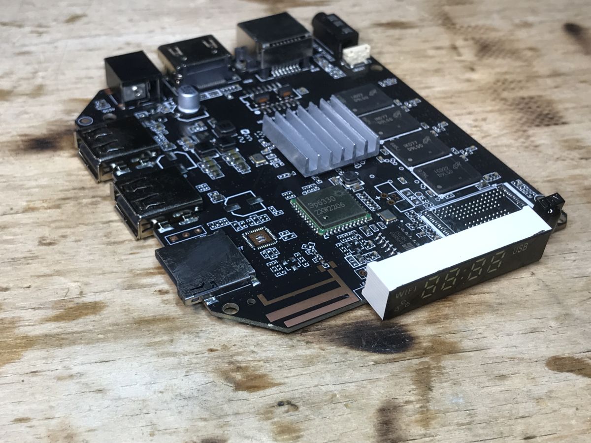

    Obok jest też sekcja przetwornic - norma, pewnie jakieś napięcia 1.2V czy 1.8V dla CPU, pamięci, itd.
    Zbliżenie na płytę główną urządzenia T95MAX z widocznymi portami USB, HDMI i elementami elektronicznymi.

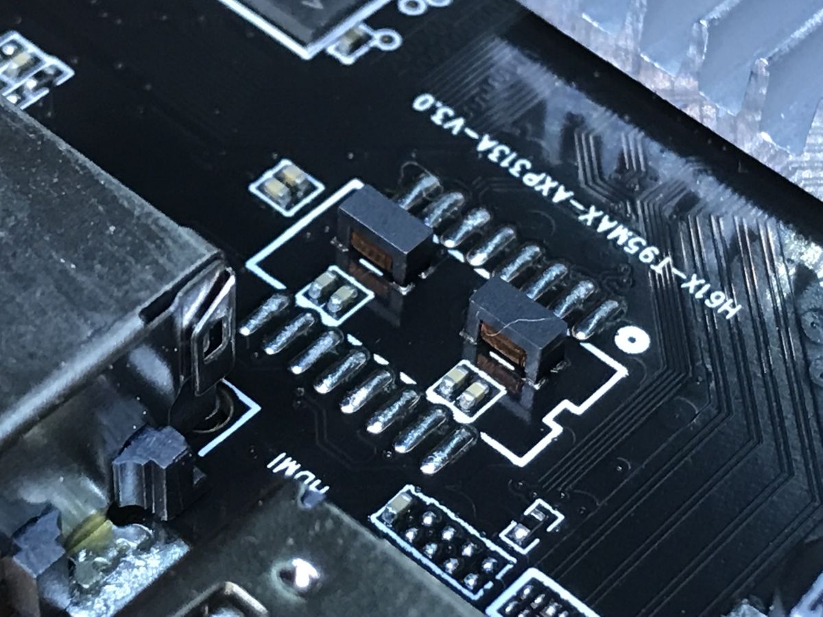

    Oznaczenie PCB: H61X-T95MAX-AXP313A-V3.0
    Procesora nie odsłaniałem, moją uwagę przykuł transformatorek izolacyjny od Ethernet. W tej postaci go chyba jeszcze nie widziałem. Na PCB jest miejsce na większy egzemplarz, ale nie jest tu używane.
    Zbliżenie na płytę główną Android TV Box T95MAX z widocznym radiatorem i układami pamięci Micron D9LGD. Zbliżenie na płytę główną przystawki TV, widoczne złącza HDMI, WAN oraz układy scalone i radiatory.
    Zbliżenie na płytę główną urządzenia T95MAX z widocznym złączem HDMI i oznaczeniem H61X-T95MAX-AXP313A-V3.0. Zbliżenie na fragment płytki PCB urządzenia T95MAX przy porcie HDMI oraz elementach SMD i oznaczeniach modelu.
    Pokazywałem kiedyś jak zazwyczaj te transformatorki są zbudowane:
    Wnętrze gniazd RJ45 ze zintegrowanym transformatorem sygnałowym

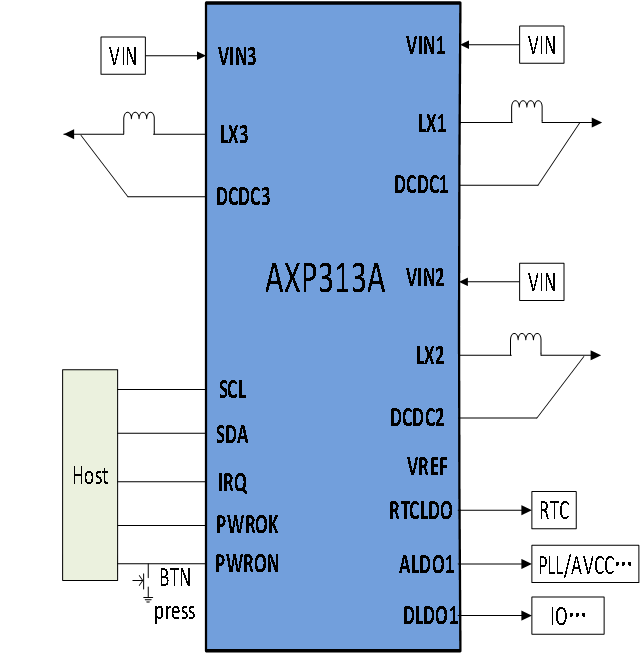

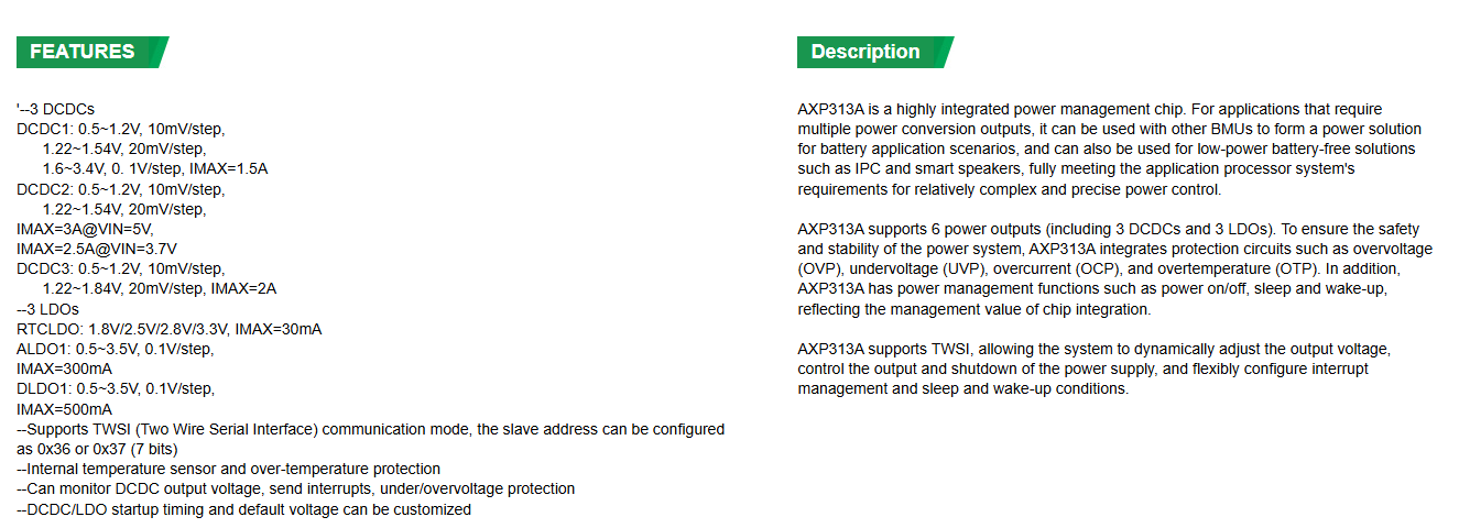

    Został jeszcze układ AXP313:
    Zbliżenie na płytkę drukowaną z widocznym układem scalonym AXP313A oraz trzema dużymi cewkami oznaczonymi 1R0.
    Wygląda na to, że to kontroler przetwornic. Trzy przetwornice DCDC i trzy LDO:
    Schemat blokowy prezentujący rozmieszczenie pinów układu AXP313A oraz ich powiązania z innymi elementami elektroniki.
    Fragment dokumentacji układu AXP313A z listą funkcji oraz szczegółowym opisem w języku angielskim.
