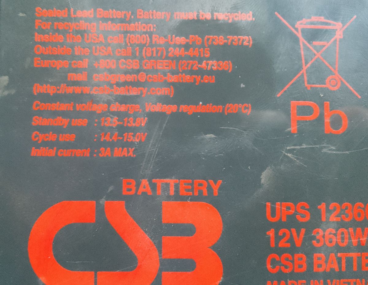

  • #16 20855928
    ArturAVS
    Moderator
    Posty: 26153
    Pomógł: 2295
    Ocena: 7751
    Andrzej42 napisał:
    bo 15V to jedna za dużo
    Producent się myli?
    Etykieta akumulatora ołowiowego z informacjami o recyklingu, napięciu i prądzie.

    Czyli ładowanie do max 14,4-15 i wyłączenie. A na stałe to max 13,5 do 13,8 - czyli, jak autor ma zasilacz 15V i da jedną lub dwie diody plus żarówka - to może bezpiecznie zostawić na dłużej. Jeżeli sama żarówka, to trzeba pilnować i w czas wyłączyć - zgadza się?

    ArturAVS napisał:
    Producent się myli?
    Nie, nie myli się, jednak skoro podaje pewien zakres to znaczy że ten zakres jest od czegoś uzależniony. W akumulatorach się przyjęło, że ten zakres jest uzależniony od temperatury jaką ma akumulator. Wyższe napięcie stosuje się w niskich temperaturach.
