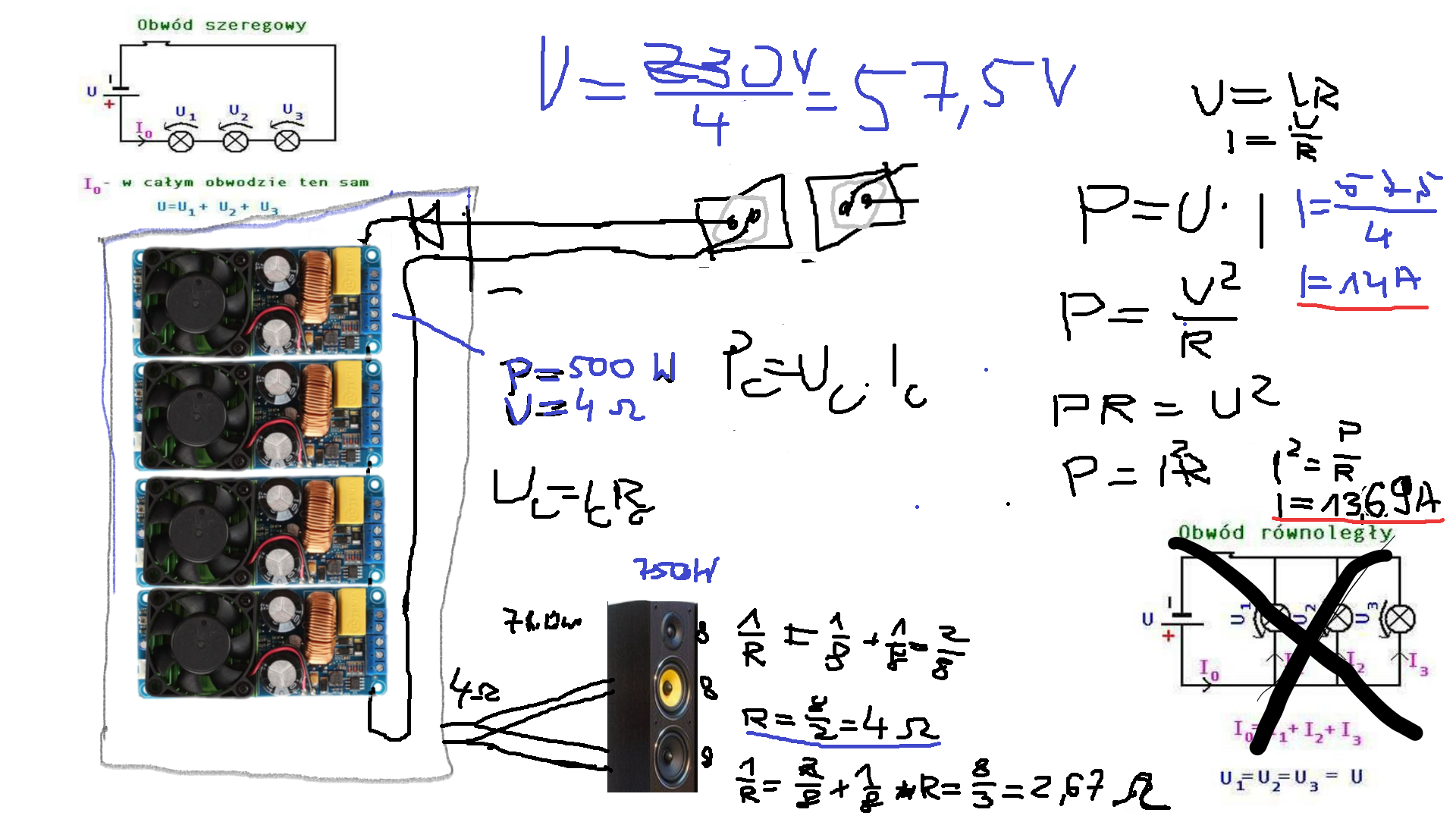

    Mam na imię Michał i jestem początkującym elektronikiem. Coś tam w szkole się uczyłem, coś na studiach i ostatnio się zainteresowałem tematem - od pół roku grzebię przy wzmacniaczach i głośnikach w wolnych chwilach, bo jakoś nie widzi mi się kupno gotowego - zawsze coś mi nie pasuje, więc zabrałem się za to sam od podszewki.
    Chciałem połączyć gotowe płytki wzmacniające w 1 ładny wzmachol, tylko 2 rzeczy nie jestem pewien, a w ciemno tak głupio to składać, więc proszę radę bardziej doświadczonych użytkowników audio-elektronicznych.
    1. Czy można je połączyć szeregowo bez transformatora, bo napięcia ładnie wychodzą - tyle ile ma być i teraz ważniejsze
    2. Jak to się przekłada na moc i omy i natężenie (nie jestem pewien jak to obliczyć). Zamieszczam schemat/rysunek z obliczeniami.
    Płytka ma 500W przy 4omah' 50-70V
    druga opcja 380 przy 4 czyli 750W na 2 głośniki 400+350, tyle że nie wiem czy jak podłącze szeregowo te plytki to bede mial taka sama moc...
    2 kolumny - głośniki: 400w+350w+100-200w 8ohm każdy, z tymże wysokich tonów bezcewkowy, nie jestem pewien jak w praktyce wychodzi opor itd. niby pokazuje 8ohm na mierniku, ale wierzyć mi się nie chce, także omówmy narazie 2 cięższe głośniki x2 i 4 płytki 380W.
    https://obrazki.elektroda.pl/2420887100_1702421301.png
    WTF ?
    Chyba za ambitny projekt na poziom rozwoju
    Nie zamieszczasz

    Może lepiej narysuj jak chcesz to połączyć i wrzuć zdjęcia tych "płytek"
  • #4 20858861
    michaldrop67
    Poziom 5  
    Posty: 7
    Sorki, zapomniałem o zdjęciu. Już jest.
    Nie można, bo po pierwsze to będzie niebezpieczne w użytkowaniu, napięcie sieciowe na elementach których użytkownik może dotknąć, po drugie układów elektronicznych nie wolno łączyć szeregowo, napięcia nie rozłożą się po równo, po trzecie nie mógł byś tego podłączyć do jednego źródła sygnału bo wejścia nie mają wspólnej masy, po czwarte nie ma filtracji zasilania, więc napięcie nie jest stałe, po piąte napięcia nie wychodzą "ładnie" bo w sieci masz 325V w szczycie i pewnie jeszcze kilka powodów można by wymienić.
    Z takim poziomem wiedzy nie powinieneś nawet otwierać obudów urządzeń z zasilaniem sieciowym, a co dopiero składać własne. Jak widać jedyna cecha jaka cię interesuje to żeby było absurdalnie dużo watów. Elektronika gdzieś u podstaw, opiera się na nauce, a nie na grzebaniu (kury są od grzebania), kiedyś dla ludzi to było oczywiste że trzeba się uczyć, dzisiaj jak widać nie jest.

    To nawet nie jest dobry temat do elektronicznego żłobka, a co dopiero działu Początkujący!
    Zasilanie czterech wzmacniaczy szeregowo... Prawa Kirchhoffa i logiczne myślenie w tym wypadku to podstawa.
    Zasilanie bezpośrednio z sieci wzmacniaczy... To może od razu gwóźdź w kontakt? Mniej strat w sprzęcie będzie a przy okazji naturalna selekcja... ;)
    Nawet nie przypuszczałem, że ktokolwiek zdrowo myślący mógłby wpaść na pomysł z takim zasilaniem... Jak widać przeceniłem...
    Pomijam już te 500W przy 4 omach, bo do tego przynajmniej trzeba wiedzieć ciut więcej niż podstawy podstaw.

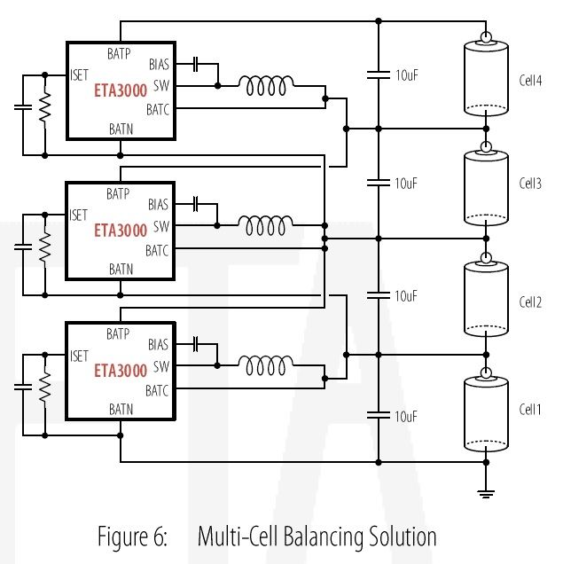

    Przykład jak najbardziej trafny, o niemal identycznej topologii jak propozycja z rysunku autora.
    Balanser używamy w przypadku szeregowo połączonych akumulatorów, gdzie występuje problem odseparowania biegunów poszczególnych ogniw poprzez przeniesienie potencjałów masy każdego z elementów balansera.
    To wymusza szeregowe łączenie układów elektronicznych każdego z ogniwa balansera i chcąc nie chcąc tak jest wykorzystywane przez amatorów.
    Dla malkontentów krzyczących, że to nie na temat proponuję zapoznać się z budową balansera. Występują niemal identyczne problemy z jakimi mógłby się spotkać autor budując swój hipotetyczny układ wzmacniaczy szeregowych.
    Schemat przedstawiający układ balansowania wielu ogniw za pomocą kontrolerów ETA3000.
    Zasadniczym problemem, jaki napotkałby to konieczność oddzielenia galwanicznego mas wejścia i wyjścia. To jest do zrealizowania za pomocą transformatorów wejściowych i wyjściowych.
