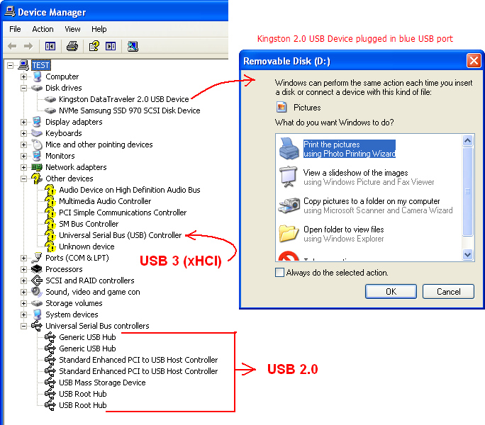

    Nic nie mylę - tak jak napisałem wcześniej mam płytę główną z portami USB 3.x i WinXP nie potrzebuje żadnych dodatkowych sterowników kontrolera i urządzenia - w tym przypadku klawiatury, myszy czy pendrive'a i wszystko działa na standardowych sterownikach.
    To znaczy w Menedżerze urządzeń pojawia się oczywiście wykryte urządzenie xHCI ze znakiem zapytania do którego brak sterowników ale urządzenie takie jak klawiatura USB działa na kontrolerze (sterowniku) od USB 2.0 (EHCI) - bez względu na to do jakiego portu USB (niebieski lub czarny) jest podłączona.
    Nie mam jak sprawdzić bo mam tylko sprzęt 4gen ale coś mi się wydaje iż w nowszych sprzętach w Menedżerze urządzeń nie ma zwyczajnie urządzenia i sterownika EHCI.
    Może ktoś sprawdzić u siebie na nowszym sprzęcie czy ma w Menedżerze urządzeń sterownik EHCI - w Windowsach ma on przeważnie nazwę Enhanced (rozszerzony po polsku).
    Poproszę o zrzuty ekranu Menedżera urządzeń z rozwiniętą sekcją USB aby było widać jakie tam są urządzenia i sterowniki - obojętnie z jakiego Windowsa.

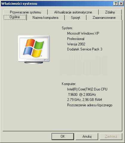

  • #10 20878034
    phanick
    Posty: 2956
    Pomógł: 65
    Ocena: 2840
    A gdzie jest granica między sprzętem nowej i starej generacji?
    Okno właściwości systemu Windows XP z danymi o systemie i komputerze. Zrzut ekranu menedżera urządzeń z listą kontrolerów USB.
    Spróbuj wyłączyć, a potem włączyć takie urządzenie w menedżerze i sprawdź, czy zacznie dzialać.

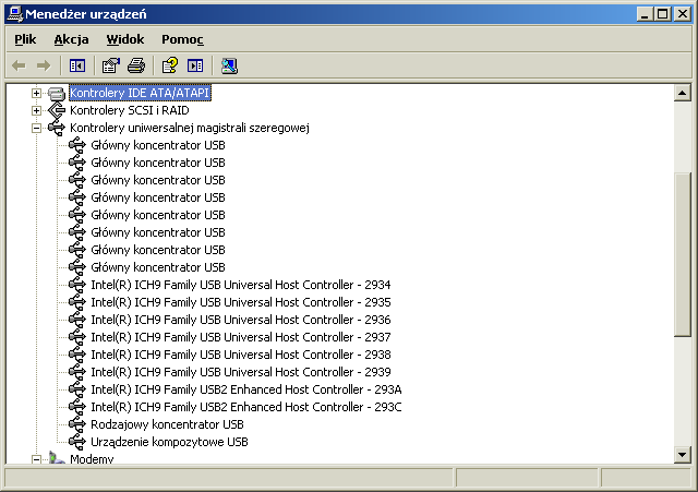

    Mksussi125
    Posty: 519
    Pomógł: 42
    Ocena: 72
    Lista urządzeń USB w menedżerze urządzeń na laptopie
    Z laptopa

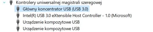

    @Mksussi125
    Dzięki za screenshota. Użytkownik laptopa 8 gen z którym prowadzę konwersację przysłał mi podobny to znaczy jest tylko kontroler USB 3.x (xHCI).

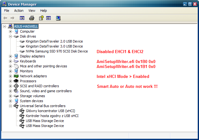

    Sprawdziłem u siebie i ja mam oba kontrolery czyli USB 2.0 i USB 3.x i do tego pendrive USB 2.0 działa wtyknięty do portu niebieskiego korzystając z kontrolera USB 2.0:
    Zrzut ekranu z menedżera urządzeń pokazujący kontrolery USB 2.0 i USB 3.0.
    W tych nowszych komputerach zrezygnowali po prostu z kontrolera USB 2.0 a urządzenia USB 2.0 działają przez kontroler USB 3.x do którego potrzebne są sterowniki.
    Wygląda na to iż 4 generacja (nie wiem jak 5 gen) to ostatnia a może jedyna w której są oba kontrolery USB czyli EHCI i xHCI.
    To wyjaśnia dlaczego dla WinXP czy Win7 potrzebne są sterowniki USB 3.x w tych nowszych komputerach.

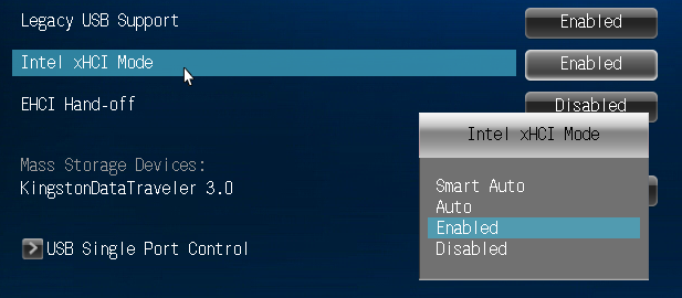

    sylweksylwina napisał:
    Jak mamy stary OS ustawiamy EHCI hand-off na enabled i XHCI hand-off na disabled i takie połączenie w teorii powinno wyłączyć obsługę USB 3.0.
    W moim PC 4gen nie ma opcji xHCI Hand-off - jest tylko EHCI Hand-off. Natomiast jest opcja Intel xHCI Mode i aby wyłączyć USB3 wystarczy ustawić tę opcję na Disabled.
    Znalazłem też sposób jak wyłączyć całkowicie USB 2.0 ale to tylko w biosach AMI. Jest taka aplikacja AMI SCE za pomocą której można eksportować do pliku BIOSSettings.txt wszystkie ustawienia CMOS - nawet te ukryte do których nie ma dostępu z poziomu CMOS Setup a następnie za pomocą narzędzia AmiSetupWriter.efi pod UEFI Shell włączyć lub wyłączyć daną opcję. Wystarczy tylko z pliku BIOSSettings.txt odczytać wartość Offset którą następnie używamy w AmiSetupWriter.efi. Do tego koniecznie trzeba ustawić w CMOS Setup opcję Intel xHCI Mode na Enabled - gdy ustawimy Smart Auto lub Auto to nie uruchomimy systemu operacyjnego gdy w porcie USB siedzi np. jakiś pendrive:
    Zrzut ekranu z BIOS z zaznaczoną opcją Intel xHCI Mode ustawioną na Enabled.
    Setup Question	= EHCI1
    Token	=AF	// Do NOT change this line
    Offset	=1B0
    Width	=01
    BIOS Default	=[01]Enabled
    Options	=[00]Disabled	// Move "*" to the desired Option
             *[01]Enabled
    Setup Question	= EHCI2
    Token	=B0	// Do NOT change this line
    Offset	=1B1
    Width	=01
             *[01]Enabled
    Zrzut ekranu Menedżera urządzeń pokazujący różne urządzenia oraz ustawienia kontrolerów USB.
    Tak jak pisałem - w nowszych PC od 6gen nie ma już kontrolera EHCI i nie trzeba robić takich sztuczek.
