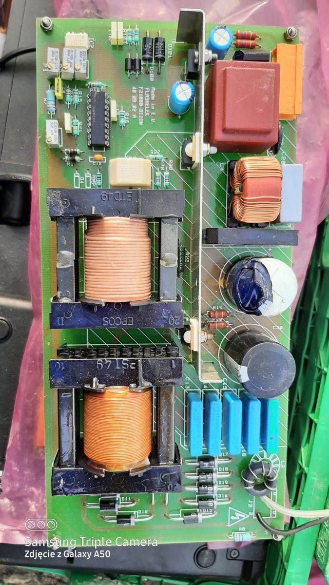

    Dzień dobry, pozdrawiam, do czego może posłużyć lub co można z tego zrobić, pozdrawiam.
    Płyta elektroniczna z komponentami, takimi jak cewki i kondensatory.
  • #4 20887130
    AwiedzaumiejetnosciO
    Poziom 5  
    Posty: 12
    Możliwe że tak dziękuję za sugestie.
    Podaje wymiar około 30cm x 10 cmc
    Schematu niema wypatrzyłem na stoisku u jednego z handlujacych też nie wiedział co to jest ja jestem początkujący w tej branży i jak każdy z doświadczonych też wiedzą wzięła się od zera podejrzewam że zdobywanie wiedzy niema końca a żeby ją najlepiej zdobywać jest o niej rozmawiać na przykładach się uczyć niestety chciałem się krztalcic w tym kierunku ale mi zakazano
    Może jest parę cierpliwych ludzi kturzy mają jeszcze w swoim życiu poświęcić dla innych z góry pozdrawiam i dowartosciowywuje wykrztalvonych
    Na kondensator że zgadza się też zauważyłem ale ten moduł był rozpakowany miał Pan handlowiec parę sztuk tego
    Niewiem czy to jakaś przetwornica
    Dwa kabelki po prawej w dolnej części czarny biały znaczek na płytce zasilania
    A u giry po prawej kostka pomarańczowa na 6 pin. Pozdrawiam serdecznie całe grono doświadczonych ludzi

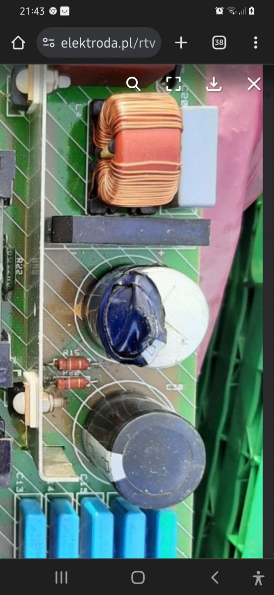

    Zbliżenie na płytkę drukowaną z różnymi elementami elektronicznymi, w tym cewką i kondensatorami.
    A czy schodząca folia świadczy o dysfunkcji podzespoły czy też może o termicznym uszkodzeniu ma jakąś funkcje oprucz nazwy lub nr i danych podzespolu

    @AwiedzaumiejetnosciO nabywanie wiedzy u pewnie 99% tutejszych domowych i nie tylko, dłubaczy, wiązało się ze zdobywaniem i rozbieraniem na drobne różnych, często przypadkowych sprzętów/modułów różnego pochodzenia i w różnym stanie technicznym. No ale to na ogół bywało dawniej. Teraz lepiej zacząć od poteoretyzowania po różnych poradnikach, nawet tych obśmianych z YT, o mrugających diodkach itp, a elementy kupować według potrzeb, no może czasem w promocyjnych zestawach (na pewno zestaw rezystorów się przyda).
    Podobne jak ten w/w moduł to można zbierać "na części" ale za darmo, kupowanie to wyrzucanie kasy w błoto.
    Tym bardziej, że nie mamy żadnej pewności, co to jest i czy toto w ogóle jest na chodzie.
    No i akurat zabawy na poziomie zasilania sieciowego początkującym nie polecam, i nikt inny tego też nie zrobi, by z początkującego amatora nie zrobić martwego amatora. :)
    EDIT: Schodząca folia może świadczyć o uszkodzeniu kondensatora (jej stan wskazuje na przegrzanie).

    Czasami kupowałem takie płytki (jak były tanie), tylko po to żeby je rozpracowywać, jak są zbudowane i jak działają :)
    Szkoda że nie masz zdjęcia z drugiej strony.
    Widzę też spalony rezystor.

    Ok na spokojnie napisano że zasilacz z tego możliwe ale taka duża płytka i te 2 uzwojenua
    Kondensatory 2 duże z 5 centymetrów wysokości na 2 szer
    Sama płytka z2 kg wagi wymiar 30x10cm
    Ba ma kilka napięć wyjściowych sporej mocy.
    czy warto było dać 30 zł
    Jeśli działa to może. Ale waga przeraża. Kupiłem za 40zl jakiś tam zasilacz 200W który waży może z 300g to takiego bym jak twój nie wzioł.
    Ta kostka (mała) to zapewne złącze. Przy tej kostce jest większa kostka w kolorze brązowym. Prawdopodobnie jest to tradycyjny transformator zalewany (nierozbieralny) o małej mocy.

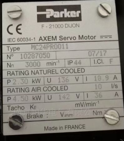

    To jest zasilacz jakiegoś silnika o takich parametrach:
    PARKER F-21000 DIJON MC19PRO566 AXEM SERVO MOTOR
    PARKER
    TYPE : MC19PRO566
    PART : AXEM SERVO MOTOR
    IEC 60034-1
    N : 242799, 04/15
    Nn : 3000 min-1
    IP44 , I.CI : F
    RATING NATUREL COOLED : 10 I/S
    P1KW , U : 83V , I : 14.5A
    RATING AIR COOLED
    P16KW , U : 87V , I : 22.2A
    TECHO : Ke6 MV/MIN-1
    MADE IN FRANCE
    CONDITION : USED 1 PCS
    REF.NO : G
    Pomogłem? Kup mi kawę.

    @acctr ma racje ale chyba to oznaczenia samego silnika.
    Producent to Flashelek. 400902
    Zasilacz podobny do 'Power Panel 400704' czyli może to być 24V i 48V do 200W.
