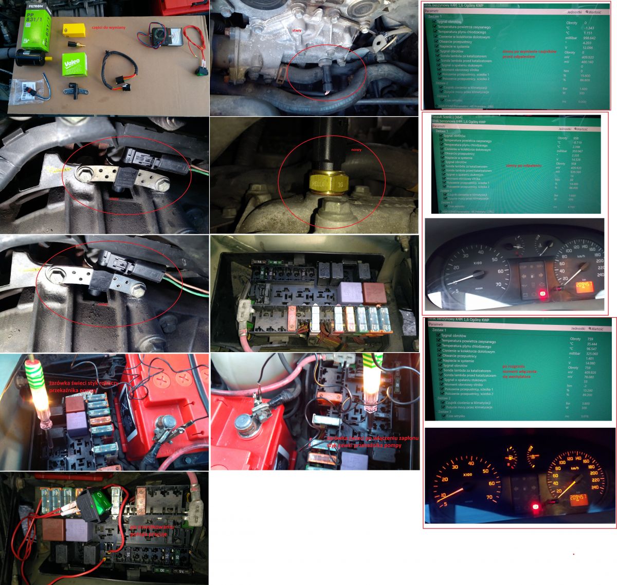

    Uzupełnienie opisu:
    Akumulator naładowany, rozrusznik kręci dobrze, kontrolka immo gaśnie, wymieniłem pompę paliwa (raczej nie potrzebie), sprawdziłem połączenia na kostkach czujników i poruszałem wyłącznikiem uderzeniowym, podłączenie komputera nie pokazuje błędów, a wygląda to tak po przekręceniu zapłonu jest cisza w baku brak zasilania pompy gdy kilka razy włączę zapłon i wyłączę to napięcie się pojawia, słychać wtedy pracę pompki i silnik odpala.
    Zauważyłem taką zależność im niższa temperatura silnika tym trudniej odpalić, póki silnik jest ciepły pali na strzała. Przekaźniki w skrzynce przy akumulatorze raczej są dobre bo ich słychać.

    Dzisiaj rano silnik zapalił normalnie, pojechałem samochodem do pracy, odstał swoje 9 godzin i znowu nie było słychać pompki paliwa po włączeniu zapłonu, próba palenia i nic. Zatem zacząłem sprawdzać wg. opisu johnny833 napięcia probówką na przewodach do cewek. Do wtryskiwaczy się nie dostałem, bo przeszkadza ten aluminiowy radiator, ale chyba coś źle przykładałem ten szpic z probówki (żabka na masie akumulatora), bo nic się nie zaświeciło. Poskładałem wszystko z powrotem i miałem już iść na autobus, ale pomyślałem, że spróbuję ostatni raz. I zapalił od razu, wszystko działa w jeździe. Oczywiście, jest wszystko ok. Jaki macie sposób na tę probówkę?

    Wyciągnij przekaźnik od pompy paliwa i zmostkuj zamiast przekaźnika kabelkiem dwa piny które normalnie zwiera przekaźnik i pompa paliwa musi zadziałać jak będziesz podłączał mostek, wtedy będziesz miał pewność, że z pompą wszystko ok tylko nie ma sterowania. Tak jak wyżej pompę powinno być słychać przez chwilę po włączeniu zapłonu i przekaźnik powinien cyknąć. Jak to faktycznie na sterowniku Sirius to pelno jest schematów w internecie, włącznie z podanymi dokładnie pinami które to zasilania do sterownika.

    Zrobiłem wszystko według waszych sugestii. Wymieniłem filtr paliwa, czujnik wału korbowego, czujnik temperatury, sprawdziłem zasilanie pompy z wyjętym przekaźnikiem z jakimi efektami okaże się po paru dniach. Zdjęcia w załączeniu Kolaż zdjęć przedstawiający różne elementy samochodu, w tym czujniki, deskę rozdzielczą i diagnostykę komputerową.

    Minęło kilka dni, więc wydaje się, że problem zażegnany. Ale co dokładnie było przyczyną, tego nie wiem. Zdemontowane czujniki mierzyłem na stole w różnych temperaturach (suszarka i zamrażarka) i ich wartości nie odbiegają znacząco od opisywanych na forach.

    Posłuchaj czy zawsze po przekręceniu kluczyka słychać, że pompa paliwa pracuje przez chwilę i jak nie będzie chciał odpalić to posłuchaj czy też ją słychać. Dodatkowo zaobserwuj zachowywanie się kontrolki immo - czy miga a po przekręceniu kluczyka zawsze gaśnie - jak tak to znaczy, że sterownik silnika za każdym razem budzi się i żyje(bo to od niego immo dostaje potwierdzenie zezwolenia rozruchu i na tej podstawie gasi kontrolkę)...
    Do sterowania pracą silnika przekaźniki są dwa:
    - do pompki paliwa - ten w miejsce którego podłączałeś na zdjęciach kontrolkę;
    - drugi ten obok załączający zasilanie na instalację silnika - cewki, itp;
    wyciągnij je ściągnij obudowę, wzrokowo oceń styki tych przekaźników i przeszlifuj je - nie baw się w jakieś płyny tylko kawałek papieru ściernego albo pilniczek... tak, żeby nie pozostawiać tłustych środków na stykach.
    Kolejna sprawa to ocena kostek do sterownika silnika i stanu samego sterownika - jest w miejscu niestety narażonym na degradowanie/korozję...
    To takie wskazówki nie wymagające specjalistycznych narzędzi i
