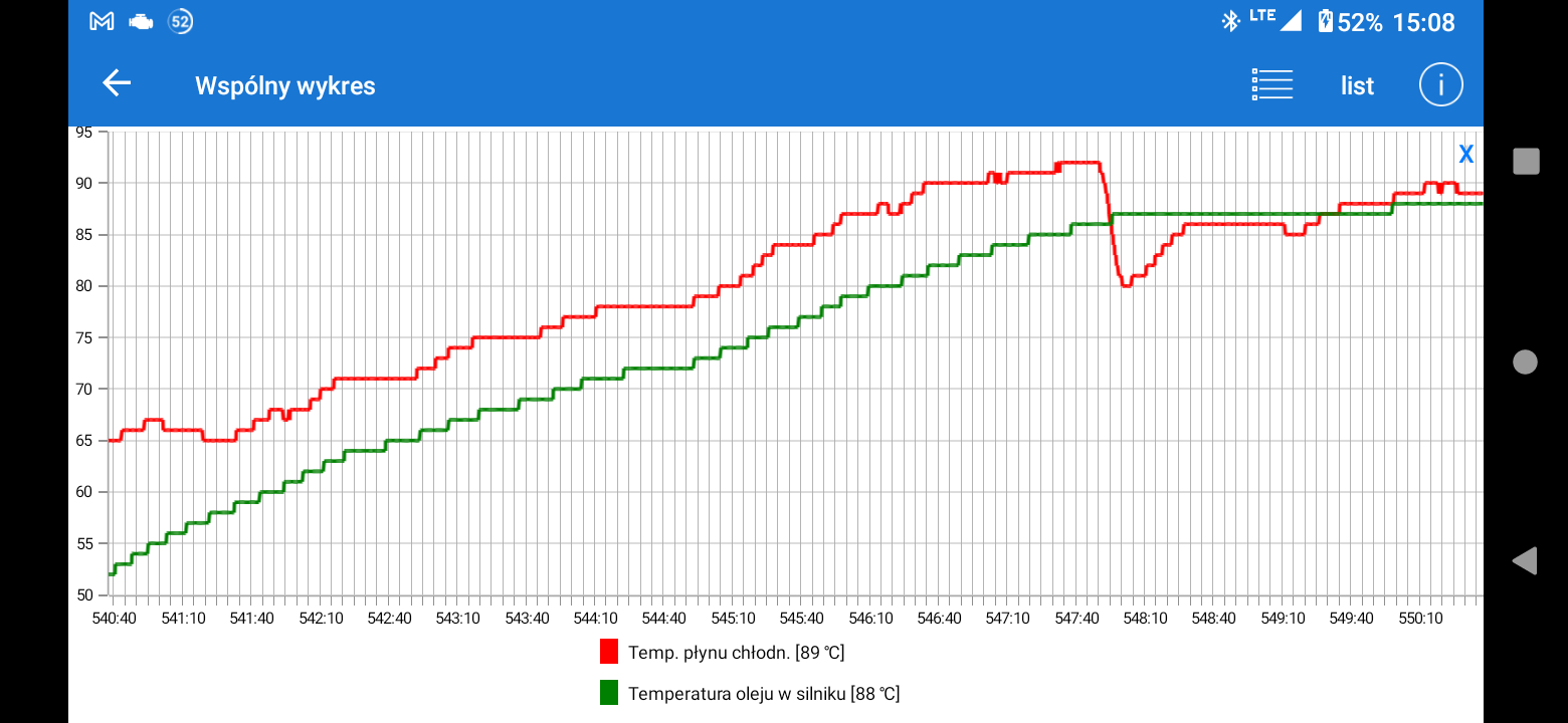

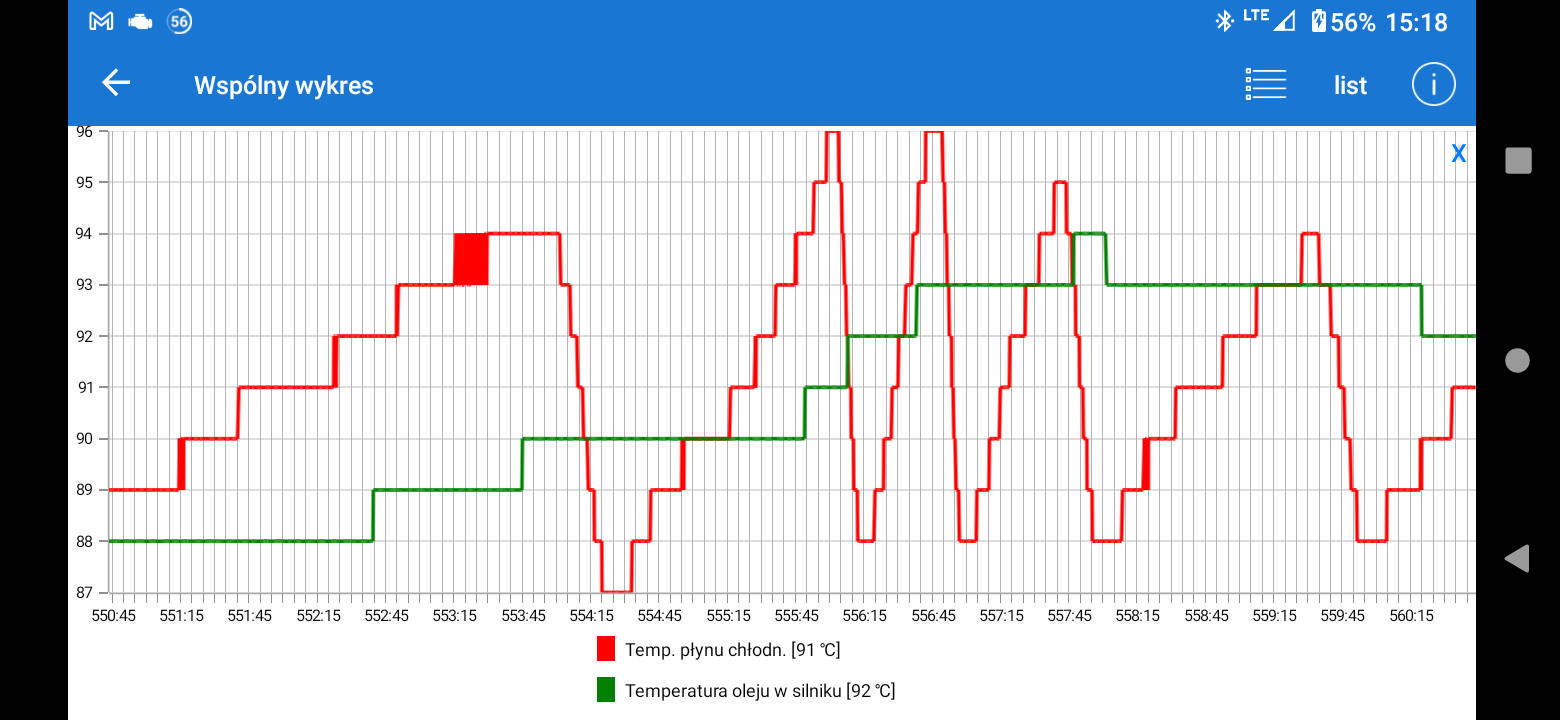

    Kolego, to, że się waha temperatura jest CAŁKOWICIE NORMALNE!
    Część współczesnych samochodów, a raczej większość, oszukuje użytkownika w ten sposób, że po przekroczeniu temperatury płynu ok. 80 stopni wskaźnik zatrzymuje się i nie wskazuje dalszych wzrostów temperatury. W rzeczywistości temperatura rośnie do temp otwarcia termostatu, po czym spada o kilka stopni na skutek dopuszczenia chłodnego płynu przez otwarty termostat. Chłodny płyn powoduje zamknięcie termostatu, płyn się nagrzewa do kolejnego otwarcia i tak dalej.
    Producenci samochodów ukrywają przed użytkownikami te wahania po to, aby nie mieć w serwisach tysięcy takich jak Ty. Skoki temperatury płynu są normalne i wynikają z pracy termostatu.
    Prawdopodobnie ten P307 nie miał jeszcze takiego softu i pokazuje rzeczywiste zmiany.
    Jeżeli chcesz obserwować rzeczywisty przebieg temperatury to sobie podłącz jakikolwiek interfejs OBD i obserwuj przebiegi.
    Wykres temperatury płynu chłodzącego i oleju w Megane IV Wykres przedstawiający zmiany temperatury płynu chłodzącego i oleju w silniku.
    Powyżej masz dwa obrazki przyrostu temperatury z Megane IV 1,33 TCe 2018 - widać pierwsze otwarcie i jak bardzo spada temperatura. Na drugim widać kolejne otwarcia termostatu i wahania.
    A wskazówka stoi jak wryta kiedy temperatura przekroczy 80 stopni.

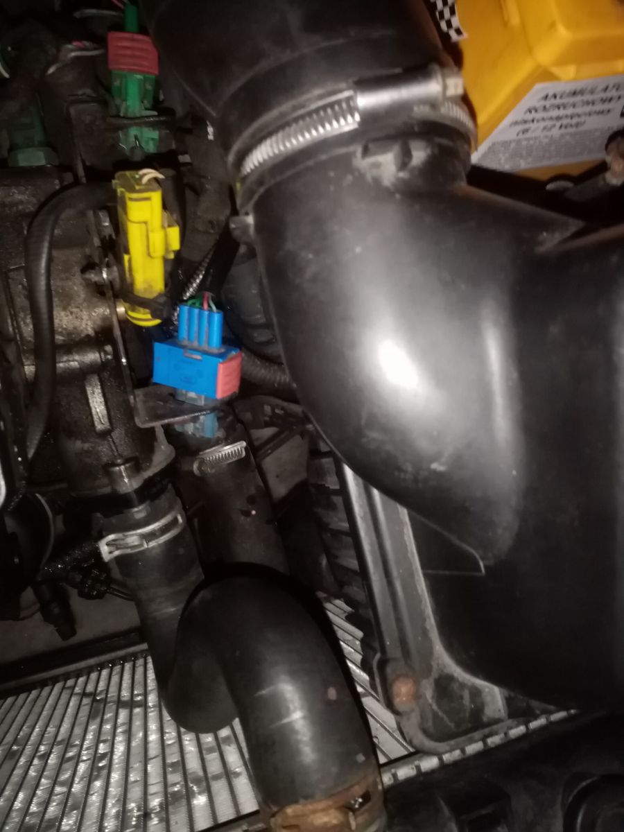

    Ja pazurami trzymam wąż małego obiegu. Nagrzewa się do ok. 86 do 90 st. C. Po chwili zaczyna robić się ciepły wąż dużego obiegu. Po kilku minutach oba węże mają podobną temperaturę. Termostat jest dobry! Nigdy mnie ta metoda nie zawiodła.

    Z tymi wężami: ten po stronie małego obiegu zagrzeje ci się do temperatury otwarcia termostatu a ten zimny na chłodnicy będzie się ogrzewał stopniowo w miarę jak termostat będzie popuszczał.

    To jaka ma być temperatura tych węży, różnica między jednym a drugim ile stopni,, i po jakim czasie to sprawdzić. Ten sposób byłby najprostszy

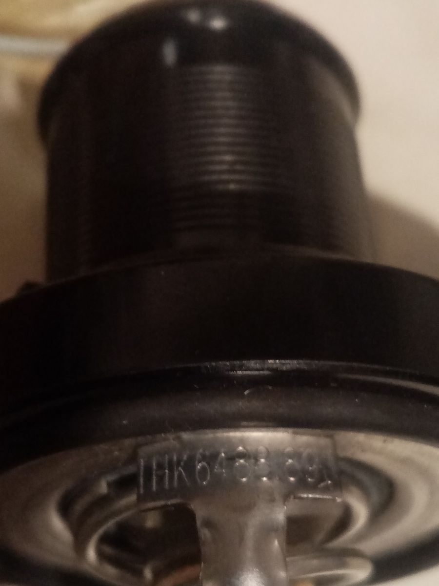

    Jeszcze proszę o wskazanie który to wąż od małego, i dużego obiegu, pokaże też jaki termostat jest w tym modelu Zbliżenie na część termostatu z oznaczeniem THK 6482 89A. Części silnika samochodowego z widocznymi przewodami i termostatami.
