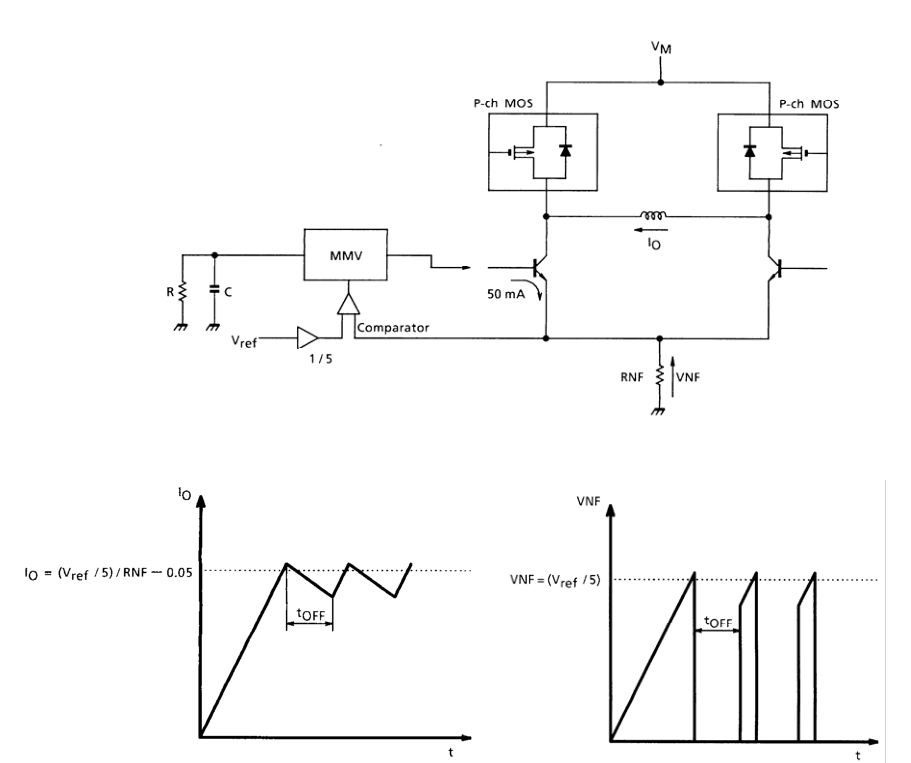

    Zalecany zakres częstotliwości choppera, inaczej mówiąc impulsowego regulatora prądu cewek, poniższy obrazek pokazuje jego działanie
    Schemat blokowy choppera z wykresami prądowymi i napięciowymi.
    zewnętrznymi elementami RC ustaliłeś toff na 22us, a ton będzie zależało od napięcia i indukcyjności cewek silnika.
    Vref możesz regulować potencjometrem zakresie (1.2V VCC−0.5V) to jest trochę więcej niż 1:3 i ewentualnie przewidzieć kilka przełączanych zworkami Rnf powiedzmy 100mA-330mA, 330mA-1A. Poniżej 100mA jeśli znajdziesz takie silniki.
    Częstotliwość jaką masz wygenerować, ustalasz na podstawie wymagań mechaniki którą będzie napędzał i datasheet silnika. Pomysł że to driver ma jakieś swoje ulubione częstotliwości i nie pozwoli ci poruszać silnika, z inną, jest niedorzeczny.

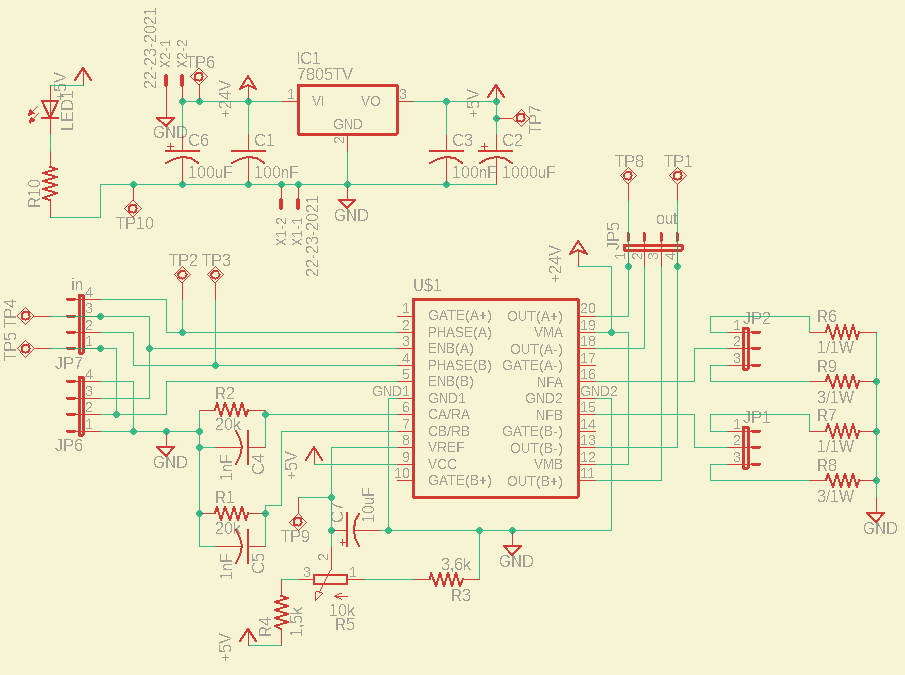

    Chcąc zrobić ten układ uniwersalnym, dodaje przełączane Rnf oraz regulowane Vref. Sterowanie prędkością obrotową steruje wyłącznie sygnałem PWM wejściowym phase A/B (zakładając, że zaprogramuję tiny, regulacja w zakresie 50-1200Hz powinna starczyć, prawda?). Przełączane Rnf i Vref daje mi możliwość zmiany mocy silnika(?).
    Pytanie: jak wyliczyć R1-4 i P1, by wartości, które podałeś, się zgadzały (pewnie bułka z masłem, ale mam za mało wiedzy..) Schemat układu z rezystorami R1-R4 i potencjometrem P1
    jeszczę małe pytanko, elektrolity 10uF przy Vref, Vcc oraz 100uF przy Vm powinny poprawić pracę układu tak?
    W dokumentacji na stronie 5 jest wzór.
    Natomiast potencjometr jest źle połączony, go w układzie potencjometrycznym z dodatkowymi rezystorami ustalającymi zakres, czyli jedną końcówkę do masy przez rezystor, drugą do zasilania przez rezystor, trzeba zrobić zakres (1.2V VCC−0.5V).

    Co do potencjometru, nóżka 1 do masy, 3 do linii 5V, a 2 do Vref tak?
    I między nóżką 1 a GND rezystor oraz nóżką 3 - 5V tak?

    Tak,
    Jak dasz potencjometr 10k, to dolny rezystor 3,6k górny 1,5k.
    To która nóżka będzie 1 a która 3 powinieneś sprawdzić później na footprincie żeby było intuicyjne, kręcisz w prawo napięcie rośnie.

    Okej, podsumowując. Rezystor Rnf- 3Ohm dla 100-300mA oraz 1Ohm dla 300-1000mA.
    Potencjometr do ustawiania Vref w zakresie 1,2 do 4,5V
    CA/B 1nF
    RA/B 20kOhm
    Enable A/B = Low
    phase A/B = sygnały PWM jeden z przesunięciem 90' z wstępnym zakresem częstotliwości 50-1200Hz
    Kondensatory 10uF elektrolit przy Vref oraz lini 5V i jeden 100uF przy linii 24V
    Czyli układ za pomocą którego mogę sterować większością silników krokowych ich momentem obrotowym oraz prędkością. (Z poborem 100-1000mA)
    Pozostaje mi zrobienie pełnego schematu, dokupienie paru części wytrawienie płytki drukowanej i gotowe.
    Lecz właśnie, footprint. Z tym jest problem. Nie mogę znaleźć w pełnej bibliotece EAGLE żadnej części z obudową HSOP20. Więc albo szukanie innej części gdzie wyprowadzenia będą pasować, lub robienie własnoręcznie każdego padu.

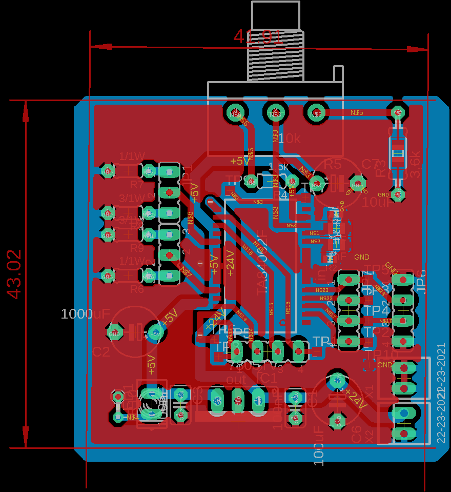

    Projekt płytki PCB z komponentami elektronicznymi i ścieżkami. Schemat elektryczny z układem sterownika i złączami.
    Zrobiłem własnego footprinta tej części. Można prosić o szybkie sprawdzenie?
    I takie pytanie, połączenie równoległe 3 driverów jednocześnie może dać na wyjściu 3A?

    Wygląda ok.
    maciejwojcik06 napisał:
    takie pytanie, połączenie równoległe 3driverów jednocześnie może dać na wyjściu 3A?
    Teoretycznie tak, ale w nocie katalogowej producent nie wspomina o takim połączeniu.

    Mam dwie uwagi, pierwsza że układ ma małe powierzchnie miedzi przy wyprowadzeniach radiatora, druga że potencjometr zazwyczaj daje się montażowy, nie będziesz nim często kręcił, a mając silnik na prąd mniejszy, niż zakres potencjometru można przypadkiem przestawić za daleko.
    Przy połączeniu dwóch równolegle choppery mogą nie działać poprawnie.

    Radiator dam zewnętrzny, co do prądów będę uważać.
