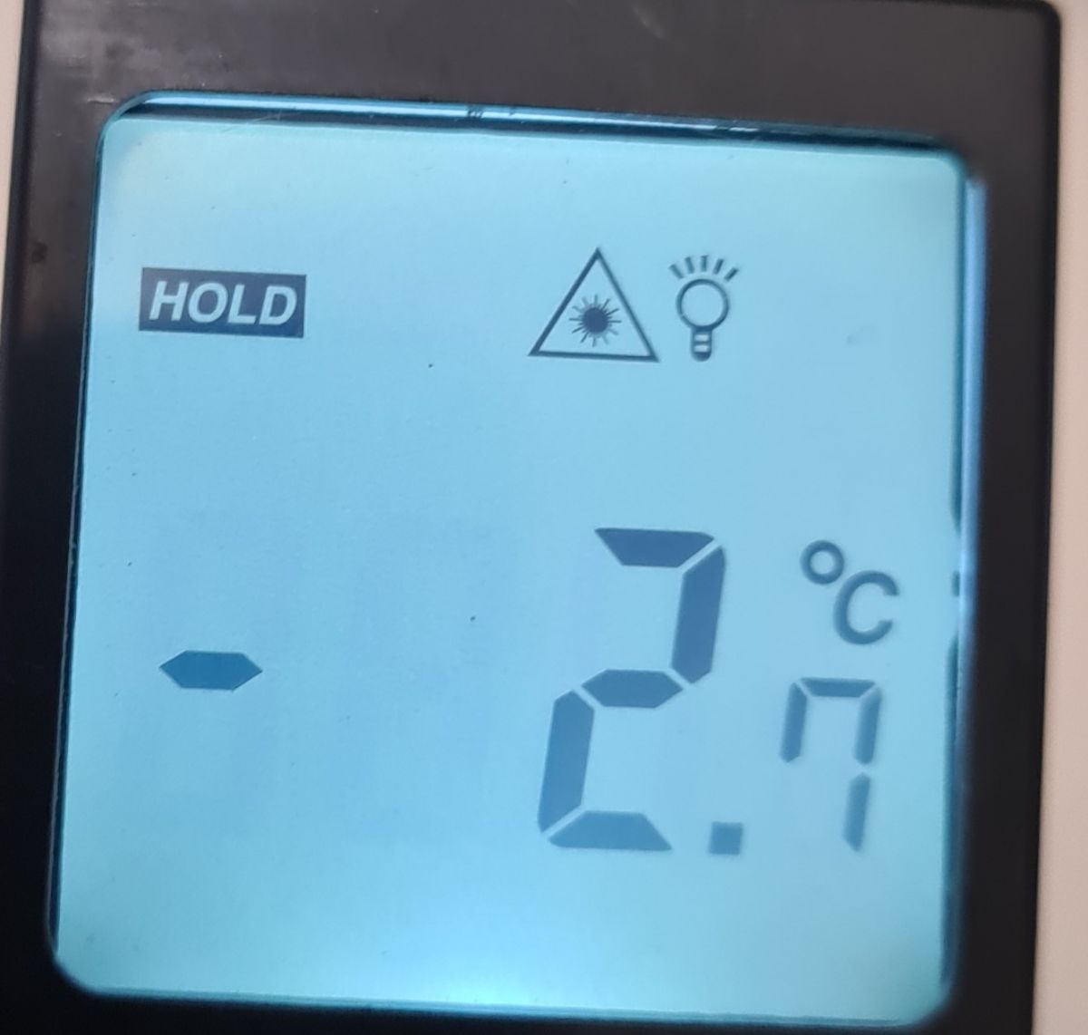

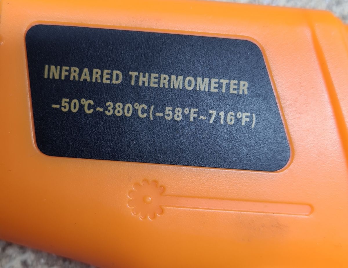

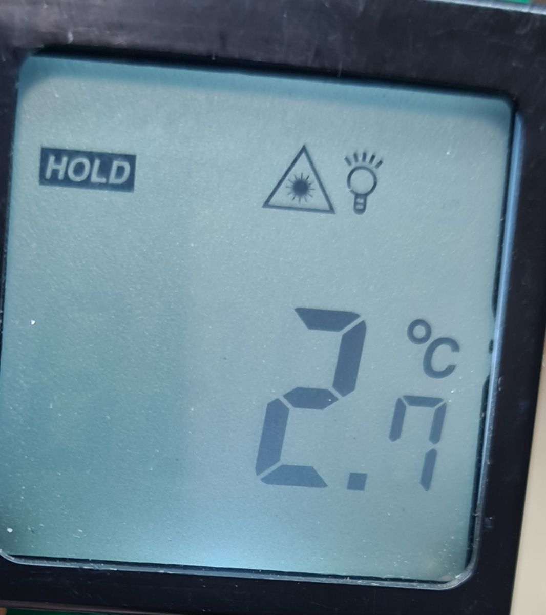

Jakie mogą być przyczyny zaniżonych odczytów w termometrze bezdotykowym?
beatamycha 23 Sty 2024 10:20 2190 20
✨ Użytkownik zgłasza problem z termometrem bezdotykowym, który odczytuje zaniżone temperatury, często pokazując wartości ujemne. W odpowiedziach podkreślono, że przyczyny mogą obejmować brak kalibracji, zabrudzenie optyki, niewłaściwy współczynnik emisyjności materiału, a także problemy z odległością pomiaru. Użytkownicy sugerują sprawdzenie stanu baterii oraz ewentualne usunięcie zanieczyszczeń. Wskazano również na możliwość uszkodzenia urządzenia, co może wymagać zakupu nowego termometru. Dodatkowo, omówiono znaczenie emisyjności materiałów, zwłaszcza w kontekście pomiarów na powierzchniach błyszczących, które mogą zafałszować wyniki.
