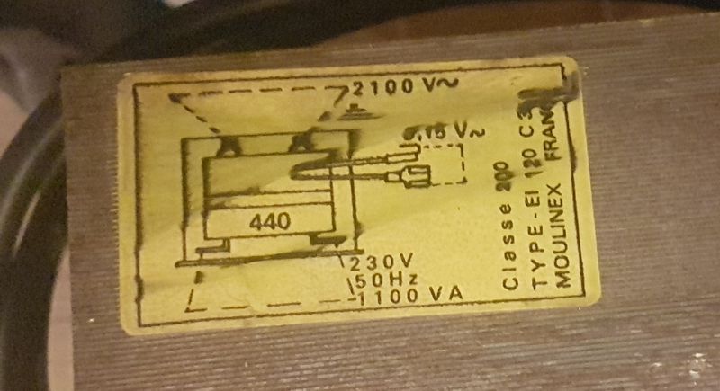

    Wpadł mi w ręce stary transformator z mikrofali i postanowiłem spróbować zrobić z niego mała spawarkę (choć już widzę że raczej z jednego to małe szansę) albo zgrzewarkę. Wyjąłem uzwojenie wtórne i nawinąłem 7 zwojów miedzi 6mm2 dla testów. Przy zwarciu wyjścia były fajerwerki także całość działa ale jak pomierzyłem napięcie wyjściowe to są jakieś mV co mnie zastanawia.
    Mam świadomość że przewód 6mm2 dla zgrzewarki to zdecydowanie za mało bo grzeje się strasznie. Wiem też że z jednego transformatora nie zrobi się spawarki ale to na razie pierwsza przymiarka do tematu na bazie tego co miałem pod ręką.
    Ale zastanawia mnie te mV na wyjściu liczyłem na pojedyncze V.
    Gdzie jest błąd w moim rozumowaniu?
    W załączeniu zdjęcie transformatora i 'tabliczki' znamionowej transformatora.
    Transformator z mikrofali z nowym uzwojeniem i multimetrem w tle.
    Tabliczka znamionowa transformatora klasy 200 z mikrofali Moulinex.

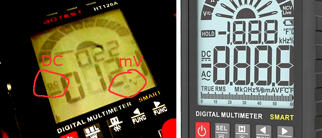

    Na zakresie napięcia stałego nic nie zmierzysz. Spawarka taka dobrze działająca, to złożone urządzenie, ale nawet taka prymitywna, to nie jest sam transformator, trzeba mieć jakiś sposób regulacji, no i mocy masz za mało. Spawarki transformatorowe ludzie wyrzucają na złom i nie ma chętnych żeby je z tego złomu odkupić.

    Przy 7 zwojach niemożliwe jest napięcie poniżej 1V przy braku obciążenia. Może ustawiłeś miernik na zakres DC zamiast AC?
    1100 VA to średnia moc w przypadku transformatora z mikrofalówki, poszukaj o mocy 1400VA kub większej.

    Bardzo ciekawa dyskusja się wywiązała, nawet ktoś zmienił temat, a wystarczyło spojrzeć na wyświetlacz, na którym widać choć niewyraźnie DC mV .
    Jak miernik pokazał 12mV DC na wyjściu transformatora to i tak za dużo :)

    Na wyostrzonym przez ciebie zdjęciu też widzę. Na zdjęciu zamieszczonym przez autora trudno to dostrzec ale znak minus przed 0,12 powinien skłonić do wytężenia oczu i umysłu.;)

    Faktycznie, na mierniku ustawione DC i tym mierzył transformator. Chyba że ja o czymś takim nie wiem, i trafo potrafi pracować na DC🧐

    Trochę mi wstyd, bo faktycznie chyba pomiar był na DC. Miernik który użyłem to automat sam w zależności od tego do czego się go podłączy automatycznie ustawia sobie zakres i to co będzie mierzyć. Czasami jest to trochę upierdliwe, bo jak się mierzy napięcie, a jest chwilowy jego zanik to potrafi się przełączyć na pomiar rezystancji. Ale na ogół dobrze to działa.
    Ale ...
    Tak to jest jak się polega na automatyce to się potem wychodzi na 'blondynkę'. Muszę sprawdzić, jak wymusić na nim pomiar AC albo spróbuje innym miernikiem.

    Jeśli mam na wejściu 1100VA i jeśli dobrze czytam oznaczenie trafo to 440 zwojów. Więc żeby uzyskać ok 20V na wyjściu to powinienem nawinąć ok 38 zwojów (przekładnia 11) co daje w teorii 55A na wyjściu?
    Zaś w obecnym układzie 7 uzwojeń na wtórnym powinno w teorii dawać ok 3,5V i jakieś 300A?
    Dobrze licze?
    totalna sieczka.
    1100VA jest to moc (pozorna bo VA a nie W) jaką jest w stanie przenieść ten transformator; 440zwoi na pierwotnym - z tego możesz obliczyć ilość zwoi na V, co może się potem przydać ale tu jest z niczym nie związane...; 20V na wyjściu - kiedy? w czasie spawania/pracy czy na jałowo???; przekładnia 11 - a to skąd?; 55A na wyjściu - prąd to (z prawa oma) napięcie przez opór (rezystancję dla dc czy reaktancję dla ac) a nie z przekładni transformatora... Możesz w spawarkach przeczytać coś takiego =200A dla 10%, I=160A dla 40% I=100A dla 100% - domyślasz się skąd takie oznaczenia?
    Na tabliczkach starych spawarek transformatorowych możesz spotkać też takie opisy: U jałowe: 65V; U pracy 20V przy 160A. Co oznacza, że napięcie po stronie wtórnej spada w czasie pracy (jak na każdym transformatorze). Regulacja prądu w takiej spawarce polega na przełączaniu oczepów po stronie pierwotnej, co powoduje zmianę napięcia po stronie wtórnej, ale to mniej istotne, dużo większy wpływ ma głębokość sprzężenia magnetycznego między uzwojeniami. Im więcej zwoi (założenie: stały przekrój rdzenia i wartość napięcia zasilania) tym prąd jałowy mniejszy i mniejsze sprzężenie - transformator jest "miękki (czyli "rezystancja wewnętrzna" - że tak powiem -rośnie), a im zwoi mniej tym sprzężenie jest większe ale i prąd jałowy rośnie wykładniczo.

    Napięcie na wyjściu powinno wynosić kilka woltów a nie mV. Być może popełniłeś jakiś błąd w pomiarze napięcia. Bo te 7 zwojów nie może dać napięcia jałowego na poziomie mV.
    Bo dla takiego rdzenia prawdopodobnie jest około 2 zwojów na wolt. Zatem jak masz 7 zwojów to na wyjściu będzie 5-6 V. Aby zrobić z tego spawarkę (do stali) to potrzebujesz wg. normy polskiej 63 V.
    63V
    Przynajmniej 63 V napięcia jałowego mają przyzwoite spawarki. Takie napięcie jest potrzebne do łatwego zajarzenia łuku. Ponadto transformator musi mieć charakterystykę opadającą, czyli po zajarzeniu napięcie powinno spaść do poziomu 24 V lub mniej.
    I tu już widać problem. Potrzebujesz nawinąć jakieś 10-15x więcej zwojów na uzwojeniu wtórnym. Więc aby to zrobić musisz zmniejszyć przekrój drutu.
    Więc już widać, że nie da się spawarki zrobić na takim rdzeniu, bo ma za małe wymiary okna.
    Ponadto aby uzyskać ww. charakterystykę to trzeba to odpowiednio nawinąć, aby uzyskać duże rozproszenie pola. Zatem taki rdzeń do spawarki nie nadaje się. Zaś z tego rdzenia można zrobić skuteczną zgrzewarkę do niedużych detali. Bo napięcie właśnie kilka woltów będzie odpowiednie.
