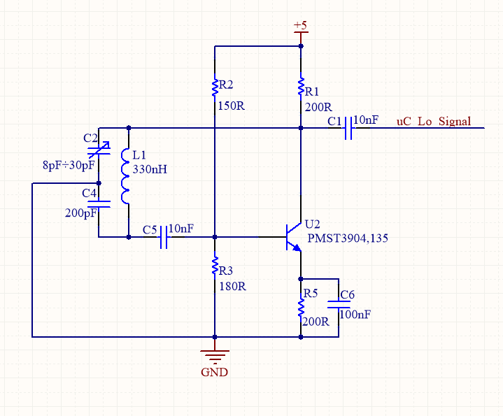

    Pojawiła mi się potrzeba zbudowania generatora Colpittsa, zakres częstotliwości, który chciałem uzyskać to ~50-100 MHz.
    Zbudowałem układ jak poniżej. Problem niestety jest taki, że częstotliwość wyjściowa to 30-40 MHz (w całym zakresie przestrajania trymera).
    Co nie za bardzo zgadza się z moimi obliczeniami, bo dla C2 = 8 pF częstotliwość powinna wyjść 99 MHz, a dla C2 = 30 pF ~54 MHz.
    Jeżeli zmienię C4 na 20 pF, to częstotliwość wyjściowa waha się w przedziale 60-70 MHz.
    Czy mógłby ktoś nakierować mnie na problem? (podejrzewam, że trywialny - aczkolwiek nie mogę sobie z nim poradzić).
    Wzór wydaje się prosty, więc nie za bardzo wiem, gdzie może być błąd.
    Schemat obwodu generatora Colpittsa pokazujący rezystory, kondensatory i cewkę.

    Obstawiałbym, że rzeczywista pojemność w układzie jest większa od pojemności elementów z uwagi na pojemności pasożytnicze, a cewka nie jest czystą indukcyjnością. Także błedu nie ma, ale model użyty do obliczeń jest zbyt uproszczony.

    Pojemności montażowe w rozsądnie zbudowanym prototypie (mam nadzieję że to nie płytka stykowa ) są na poziomie pojedynczych pF. Pojemności tranzystora to już inna bajka, liczyłeś pojemność wejściową tego tranzystora?
    Mi wychodzi Cpi 200pF a jeszcze trzeba doliczyć efekt Millera. Pojemność wyjściowa dla MMBT3904 to 9pF (PMST3904 nie ma charakterystyk w DS).
    Problem z tymi pojemnościami, jest nie tylko taki że są tak duże jak twoje kondensatory obwodu rezonansowego. One są zależne od punktu pracy, więc generator będzie "płynął" przy zmianach napięcia i temperatury, a także będzie modulowany tętnieniami zasilania. Lepiej rozejrzeć się za tranzystorami w.cz. które maja mniejsze pojemności.

    Generator Vackářa zapewniłby dużą stabilność. Ale w Wikipedii po polsku nie tłumaczą, o co tam chodzi - a chodzi o to, że dla znanych wcześniej układów transkonduktancja elementu wzmacniającego zależała od częstotliwości - dla jednego układu rosła z częstotliwością, dla innego malała - a Vackář wykombinował układ, dla którego ona prawie się nie zmienia. Warto poczytać Wikipedię np. po angielsku, albo prace Vackářa, gdzie to jest wyjaśnione.

    @jarek_lnx faktycznie nie wziąlem pod uwagę pojemności wejsciowej, i jeżeli wychodzi ona 200pf to faktycznie jest problem dla tego układu.
    Mógłbyś nakierować mnie jak ją policzyłeś? Znalazłem taki Link
    Ale nie za bardzo potrafie znaleźć potrzebne dane w datashecie.
    Jak rozumiem wzór na pojmeność wejściową to : Cibo = Ceb + (Cce x Ccb) / (Cce + Ccb) ?

    To by miało sens, gdyby tranzystor był elementem pasywnym. Ale on raczej działa w obszarze aktywnym.

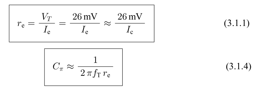

    Książka Wideband Amplifiers. By. Peter Staric and Erik Margan do znalezienia w sieci, opisują to dosyć szczegółowo, ja po prostu policzyłem jeden parametr który dowodzi że ten tranzystor nie jest dobry, do układu o tak wysokiej częstotliwości. Nie jest to książka o projektowaniu generatorów a wzmacniaczy.
    wzór 3.1.4 strona 3.13
    Wzory dotyczące wzmacniaczy szerokopasmowych z książki.

    Ten konkretny tranzystor o niskim ft jest złym wyborem do tego konkretnego generatora. Tranzystor o 10x wyższym ft będzie miał blisko dużo niższą pojemność wejściową i wpływ zmian pojemności, na obwód rezonansowy, również będzie odpowiednio mniejszy. Są inne układy generatorów w których wpływ pojemności złączowych na częstotliwość obwodu rezonansowego, jest zredukowany.
