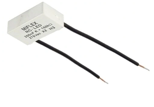

    Podłączyłem na wyjściu także taki "gasik", ale nic nie zmienił.
    Kondensator tłumiący marki MIFLEX z dwoma przewodami

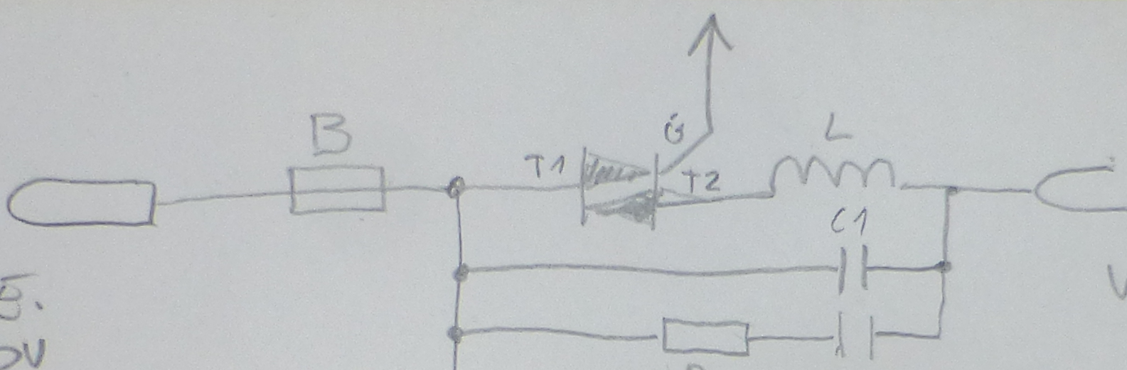

    Ściemniacz dopuszczony jest w DE i tak wygląda w nim układ przeciw zakłóceniowy:
    Szkic układu elektronicznego z triakiem, cewką i kondensatorami
    Kondensatory w szeregu przepuszczają prąd i dla elektroniki w LEDzie ściemnianym wystarcza do żarzenia (ok. 50V).
    W #4 napisałem, że podłączyłem kondensator do wyjścia.

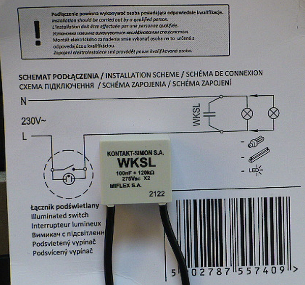

    W dokumentacji tego czegoś, napisano, że jest to C+R. W rzeczywistości wygląda, że jest to prawdopodobnie C+R, ale połączone równolegle, a nie szeregowo.
    Schemat instalacji i podzespół WKS L firmy KONTKT-SIMON S.A.
    Dopiero później wpadłem na pomysł, aby go pomierzyć i wyszło, że to nie jest C+R połączone szeregowo w związku z tym podłączenie go do wyjścia w takim układzie było bez sensu.
    Dalej, podłączyłem do wyjścia (czyli do LEDa) sam C=50nF/275V i LED od razu zgasł.
    Problem rozwiązany i działa prawidłowo z LEDem 4Waty.
    Zastanawiam się jeszcze, czy razem z C powinien być w szeregu z R, aby nie zakłócić układu przeciw zakłóceniowego.

    Impedancja tego kondensatora "dociąża" układ ściemniacza na tyle, że można pominąć prąd płynący przez układ gasikowy przy triaku. Ja dodałbym jeszcze rezystor szeregowo z kondensatorem o wartości kilkudziesieciu Ω i mocy2-3W. W układzie mogą pojawiać się zakłócenia o wyższych częstotliwościach lub szpilki napięcia, które mogą spowodować uszkodzenie triaka. Kondensator bez rezystora szeregowego miałby tak małą impedancję, że prąd płynący przez niego mógłby uszkodzić triak.

    Załączający tyrystor/triak tnie sinusoidę, wobec czego na wyjście dostaje się przebieg zaczynający się od pionowego zbocza.
    Taki przebieg rozłożony na szereg Fouriera to nieskończone widmo harmonicznych, a dla nich im wyższa częstotliwość tym mniejsza reaktancja kondensatora.
    I chociaż im wyższy rząd harmonicznej tym mniejsza jej amplituda, to i tak sumaryczny prąd jest dużo większy niż przy sinusoidzie.
