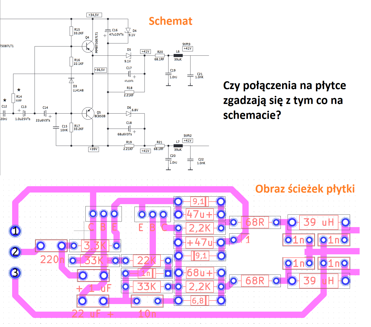

Ocena projektu PCB - czy połączenia są poprawne?
RAF96 07 Mar 2024 08:05 489 7

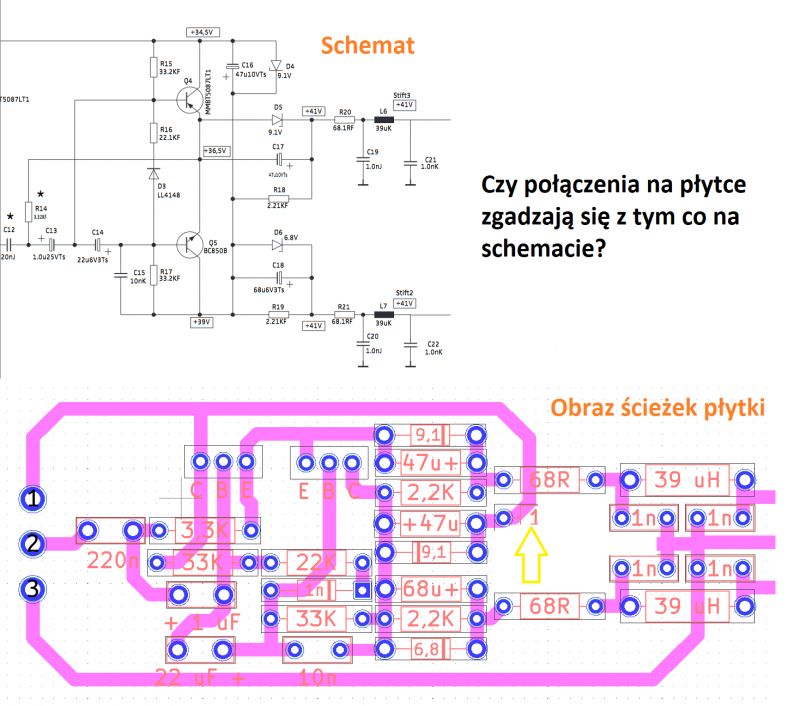

✨ Użytkownik prosi o sprawdzenie poprawności połączeń na projekcie płytki drukowanej (PCB). Odpowiedzi wskazują na kilka problemów, w tym niepoprawne oznaczenie elementu D3 oraz zanikający element prowadzący do nikąd. Pojawiają się również wątpliwości co do dostępności obudowy dla kondensatora 47 uF 10 V. Użytkownik wyjaśnia, że projekt dotyczy przedwzmacniacza mikrofonu zasilanego napięciem phantom P48V. Wskazano na trudności w weryfikacji schematu z PCB z powodu użycia wartości elementów zamiast ich desygnatorów. Sugerowano, że automatyczne narzędzia mogą pomóc w sprawdzeniu zgodności, jeśli schemat elektroniczny byłby wprowadzony do programu.
