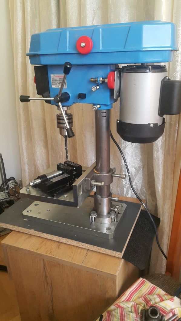

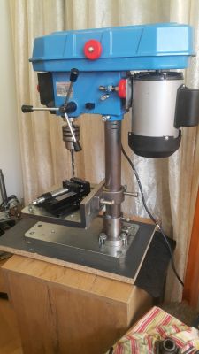

Jaką wiertarkę stołową kupić zamiast taniego chińczyka, żeby była sztywniejsza, bez luzów i w rozsądnej cenie?
Jeśli chcesz trwałej wiertarki stołowej w rozsądnej cenie, z tej dyskusji nie wynika jeden idealny nowy model — lepszym tropem są cięższe stare maszyny albo mocna wiertarka ręczna ze stojakiem, bo tanie nowe konstrukcje bywają zbyt lekkie i wiotkie [#21017141][#21019629][#21020407] Jeden z użytkowników poleca Bosch PBD 40 i używa go od lat [#21015756], ale padła też uwaga, że nie ma przekładni mechanicznej, więc przy większych średnicach w twardym materiale może być problem [#21015920] Zanim kupisz nową maszynę, warto sprawdzić kondensator silnika — jego wymiana za ok. 16 zł przywróciła pełną sprawność wiertarki [#21015766][#21015909][#21016115] Jeśli zostajesz przy obecnym „chińczyku”, forumowicze proponują wzmocnić podstawę i kolumnę, np. przez zalanie kolumny cementem albo żywicą epoksydową z prętem stalowym, co ma wyraźnie zwiększyć sztywność [#21016138][#21017741] Jako tańszą i skuteczną alternatywę polecono też starą dwubiegową „bułgarkę” albo wolnoobrotową Celmę ze stojakiem, które według uczestników robią lepszą robotę niż wiele chińskich modeli [#21019629][#21020021][#21020407]
✨ Użytkownicy dyskutują na temat wyboru nowej wiertarki stołowej, porównując jakość i cenę. Wiele osób dzieli się doświadczeniami z chińskimi modelami, które często wymagają modyfikacji, aby poprawić ich wydajność. Wskazują na problemy z silnikami, które po kilku latach użytkowania tracą moc. Rekomendowane są modele marki Bosch, takie jak PBD 40, ale niektórzy użytkownicy sugerują, że starsze wiertarki PRL, takie jak Celma, mogą być lepszym wyborem ze względu na ich solidność. Wiele osób podkreśla, że naprawa i modyfikacja istniejących urządzeń, takich jak wypełnienie kolumn cementem lub żywicą epoksydową, może być bardziej opłacalna niż zakup nowego sprzętu.
