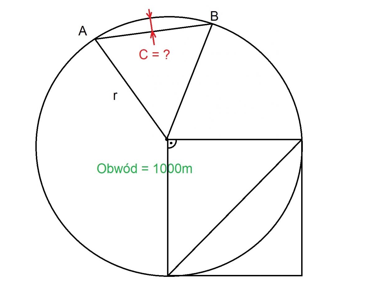

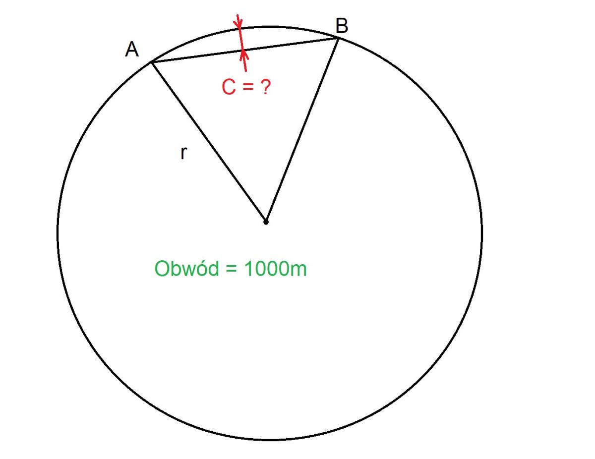

    jak obliczyc wysokość C z obrazka?
    Konstrukcja geometryczna przedstawiająca okrąg z zaznaczoną wysokością C w trójkącie wpisanym.

    Czy w zadaniu jest informacja że trójkąt jest równoboczny?
  • #3 21021817
    captain4
    Poziom 25  
    Posty: 872
    Pomógł: 61
    Ocena: 51
    Nie, takiej informacji nie ma.
    Można dowolnie wybrac trójkąt.
    Trzeba wyliczyć promień r i podać wzór na wyliczenie wysokości C.
    Po czym stworzyć trójkąt z dowolnymi punktam A i B i wyliczyć C.
    Jak widać, podana jest tylko wartość obwodu koła.

    Czyli długość cięciwy jest znana.
    Dorysuj promień prostopadły do cięciwy.
    Powstaną lustrzane dwa trójkąty prostokątne o znanych dwóch bokach, którymi są promień i połowa cięciwy.
    Brakujący bok obliczasz z twierdzenia Pitagorasa i wynik odejmujesz od promienia - tak masz szukaną wartość.

    To jeszcze jedno pytanie - w jaki sposób określone jest położenie punktów A, B. Czy jest ono określone kątem wierzchołka, odległością pomiędzy A i B czy może na osi współrzędnych (x,y)?
    C=r-h ,
    gdzie h trzeba wyliczyć z trójkąta (wysokość). Do wyliczenia wysokości h trzeba znać kąt wierzchołka aby obliczyć długość podstawy a z trygonometrii.

    Brakuje danych. Potrzebny którykolwiek kąt trójkąta lub długość odcinka AB. Na razie można tylko że długość odcinka c zawiera się między r > c >0.
    To po prostu punkty, gdzie promienie o długości "r" i kącie rozwarcia ⍺, dotykają obwodu koła.
    Tu brakuje informacji, więc nie wyliczymy długości odcinka AB, ani strzałki łuku jak się nad nim tworzy. Możemy jedynie wyprowadzić wzór, z tym, że ten wzór jest znany, więc to w zasadzie podstawienie oznaczeń z rysunku i zaprezentowanie metody. Gdybyśmy mieli kąt ⍺ lub chociaż informację, że trójkąt jest równoboczny (lub nie jest, a w tym wypadku tak go musimy traktować), to już by się dało wyprowadzić długość wg zależności od istniejących danych.
    Tak opieramy się na klasycznym Pitagorasie i wzorze na strzałkę łuku AB.
    Tu bardziej chodzi o zaprezentowanie, że znasz metodę obliczeń takiego przypadku.
    Ta jest raczej prosta. odcinek pomocniczy, pitagoras i wzór na strzałkę łuku.

    no więc zakładamy że kąt prosty jest w środku koła.
    Obydwa promienie stoją w stosunku do siebie w stosunku 90°.
    Cięciwa łączy fragment koła w 1/4 długości obwodu, czyli 250m.
    Rysując cięciwę między tymi dwoma punktam promieni stojących do siebie pod kątem prostym.
    Promień to r=L/(2Pi), lub jak kto woli średnicę ⌀=L/Pi.
    L to Obwód.
    Reszta jak u góry, czyli ile wynosi wartość C?
    Schemat koła z zaznaczonym kątem prostym i cięciwą AB.
    Tak na szybko dorysowałem.

    Wartość C jest uzależniona od kąta rozwarcia trójkąta, trójkąt wpisany w ten sposób w okrąg będzie równoboczny albo równoramienny.

    C=r-r(√2/2) dla kąta 90°

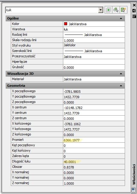

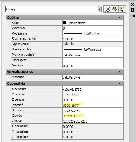

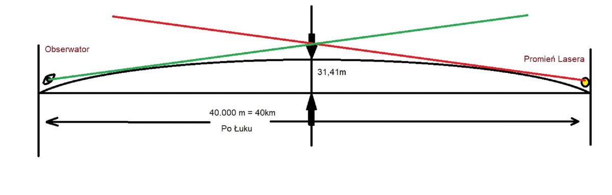

    To może podniesiemy poprzeczkę.
    Zastanawiałem się co najlepiej zastosować.
    Powiedzmy, ziemia.
    Nie jest to w prawdzie idealna kula, ale..
    Mamy wycinek z obwodu, no powiedzmy 40km.
    Zakładam że ma obwód ok. 40.000km.
    Wyliczyć promież, czy też średnicę, potem od środka poprowadzić dwa promienie do tego odcinka o długości 40km.
    Utworzyć trójkąt, wyliczyć kąt między promieniami, potem cięciwę i obliczyć wysokość zakrzywienia na tych 40km.
    Aaa to nie jest jakieś zadanie "domowe" z lekcji matematyki, choć w gruncie można je jako takie traktować.

    Czyli mamy trókąt prostokątny i jednocześnie równoramienny. Przeciwprostokątna w takim trójkącie jest dłuższa od boku o razy pierwiastek z dwóch, czyli promień razy 1,41.
    Promień liczymy z obwodu, czyli L=2pi r z tego r=L/6,28, czyli 1000/6,28 wychodzi około 159,2 metra.
    Przeciwprostokątna to 159,2 razy 1,41 około 224,5 metra.
    Trójkąt prostokątny dzielimy na dwie równe części. Czyli powstał nam trójkąt równoramienny o dwóch bokach o długości r i podstawie 224,5/2 to wychodzi 112,2.
    Teraz mając dwa boki możemy pojechać z Pietii Gorasa lub policzyć to z użyciem kąta.
    No i po zadaniu, odpowiedzi chyba już nie muszę pisać ani dalej liczyć, bo nie ma po co.

    Skoro wzór to wzór, jak dowolny trójkąt to najprościej policzyć z prostokątnego.
    Dane : obwód równy 1000 jednostek, trójkąt prostokątny o wierzchołku w środku okęgu.
    Szukane : odległość między powstałą cięciwą a okręgiem.
    Promień r wyliczymy z obwodu i wyjdzie nam r=obwód/2pi
    Ponieważ powstała cięciwa to jednocześnie podstawa naszego trójkąta, czyli jej długość jest większa o razy pierwiastek z dwóch, od boku/boków (przyprostokątnych).
    Czyli podstawa to promień pomnożony przez pierwiastek z 2.
    Teraz wysokość H (od środka okręgu do cięciwy (podstawy trójkąta).
    Tu nic nie trzeba liczyć a wystarczy zauważyć że powstał nam nowy trójkąt prostokątny i jednocześnie równoramienny o podstawie r i przyprostokątnych H oraz połowie podstawy
    Czyli nasze H to obwód/4 pi w kwadracie.
    Szukane C to różnica między promieniem okręgu a wysokością H,
    czyli C = obwód/2pi minus obwód/4 pi do kwadratu
    Teraz delikatne przekształconko i sprowadzenie do wspólnego mianownika (o ile dobrze pamiętam III lub IV klasa podstawówki).
    ostateczny wzór to :c = (obwód razy pier 2 minus obwód)/(2pi razy pier z 2).
    Chyba pomyłki nie ma, chyba.
    O teraz mam symbole. C = (√2Obwód - obwód) / 2π√2
    Powiedzmy, ziemia.
    Wyliczyć promień, czy też średnicę, potem od środka poprowadzić dwa promienie do tego odcinka o długości 40km.
    No więc mamy wycinek obwodu o warkości 40km.
    Obwód ma, jak pisałem, 40.000km (oczywiscie w zaokrągleniu).
    Więc mamy 40.000km i 40km wycinek.
    Cały okrąg ma 360° kątowych, czy też kąta.
    Wyliczyć tę samą wartość co wcześniej, opierając sie na powyższych danych.
    Chyba wystarczająco opisałem zadanie, jak nie to narysuję i załączę.

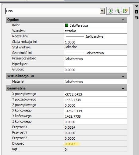

  • #29 21031371
    zbich70
    Posty: 17132
    Pomógł: 1170
    Ocena: 6589

    - okrąg o obwodzie 40000:
    Zrzut ekranu właściwości obiektu okręgu w AutoCAD
    - łuk na tym okręgu o długości 40:
    Zrzut ekranu okna właściwości obiektu w AutoCAD
    - szukana strzałka:
    Zrzut ekranu okna właściwości obiektu w AutoCAD przedstawiający szczegóły linii.
    Jak widać wynik 31,4 metra zgadza się.

    Teraz Pytanie ?
    Czy teoria wynikająca z dolnego obrazka, że obserwator na długości 40km nie zobaczy strumienia Lasera ze względu na zakrzywienie, które w punkcie szczytowym ma wysokość 31.4m ?? :) :) ;)
    Schemat pokazujący, jak promień lasera jest niewidoczny dla obserwatora na dystansie 40 km z powodu krzywizny o wysokości 31,4 m.
