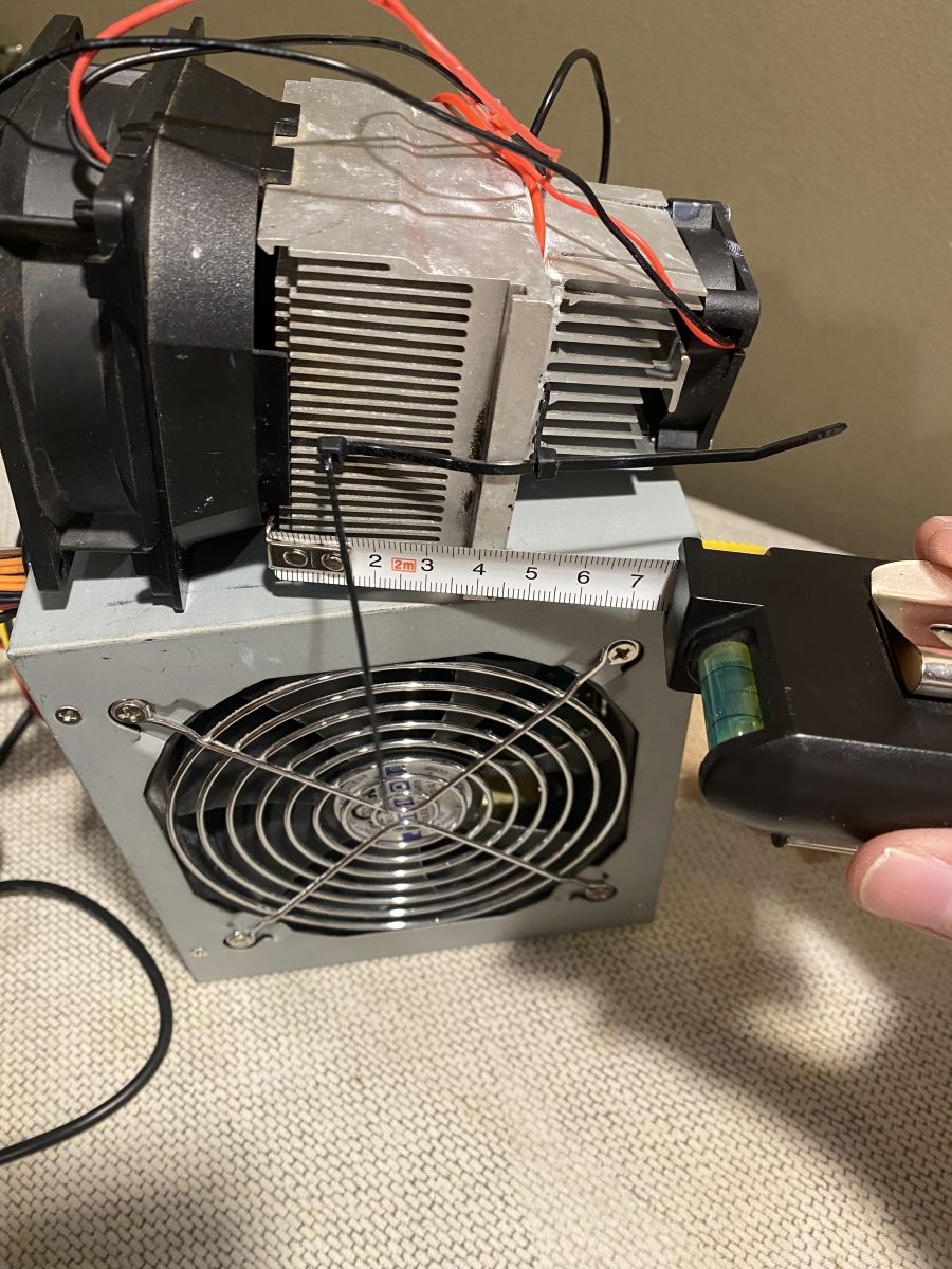

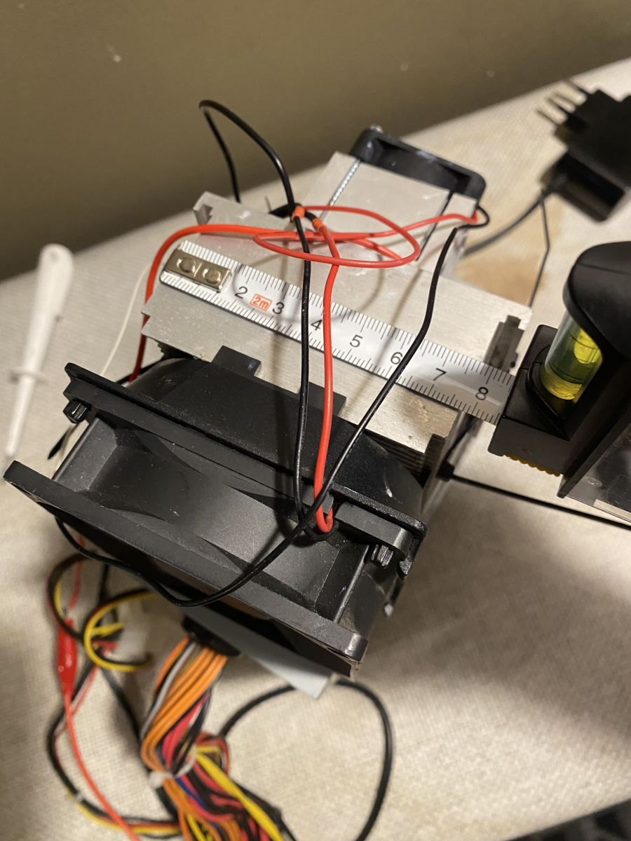

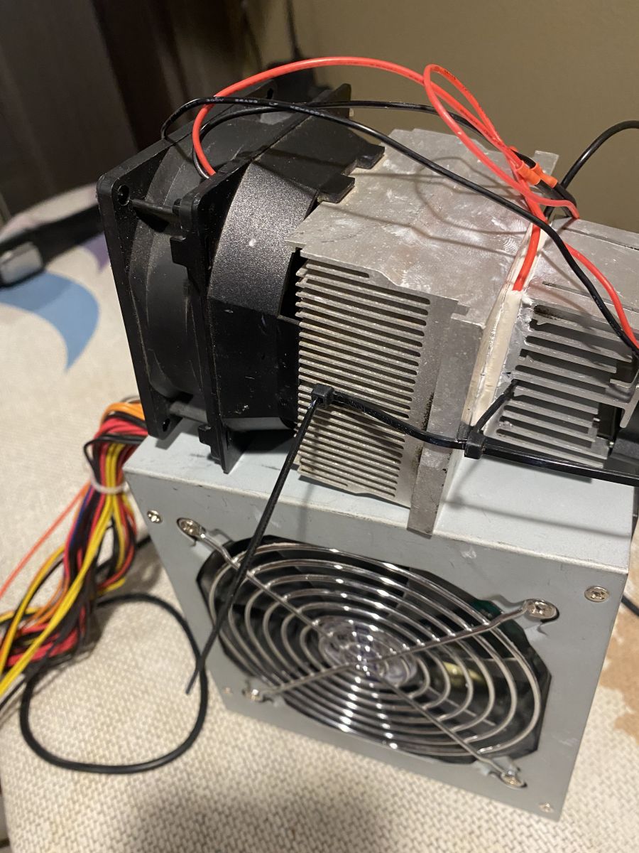

    Iluwatowe ogniwo dobrać do takiego chłodzenia od Pentiuma 4?
    Samoróbka układu chłodzenia z wykorzystaniem radiatora, wentylatora i zasilacza. Wentylator i radiator przymocowane do zasilacza z kablami i miernikiem System chłodzenia z wentylatorem i przewodami elektrycznymi.

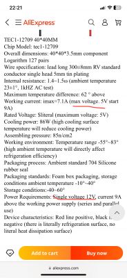

    Oznaczenie ogniwa to TEC1-12709. Niektórzy piszą, że bierze 7 amperów, inni - 9 amperów, ale nikt mówi o 2,2 ampera. Zasilam to ogniwo, jak pisałem, z zasilacza 12 V/10 A i testowo z zasilacza ATX 300 W. Domyślam się, że bierze tyle amperów, ile chce, ale ani na 0,5 sekundy nie zabrało więcej niż 2,5 ampera.

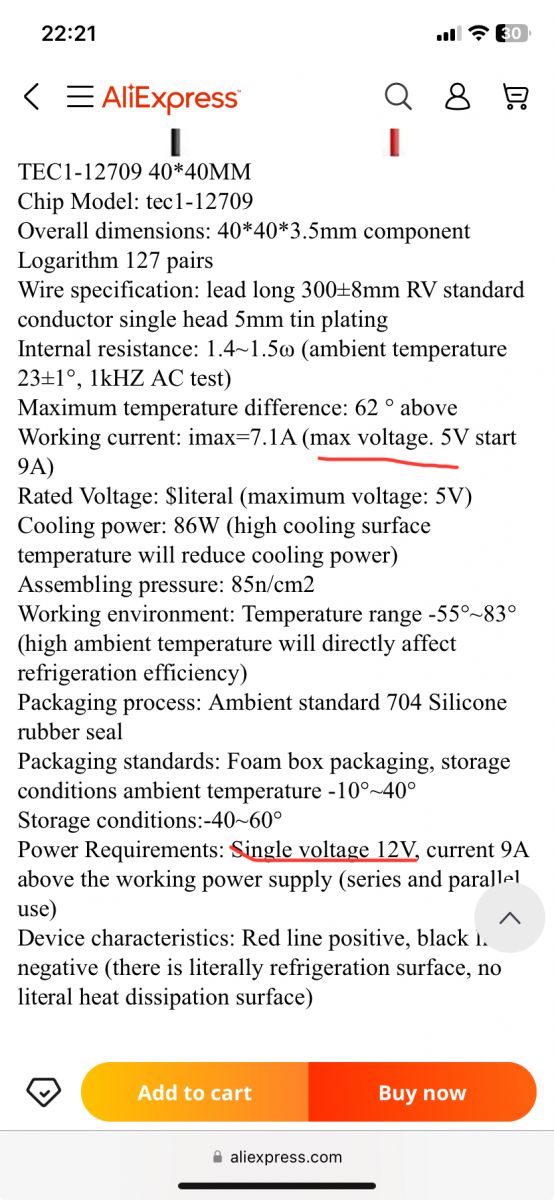

    Zdjęcie specyfikacji technicznych modułu Peltiera TEC1-12709.
    Teraz czytam dokładnie ten opis i dowiaduję się, że maksymalne napięcie tego ogniwa to 5V, ale mam użyć zasilacza o napięciu minimum 12V 9A?

    Bardzo możliwe, że Chińczyk, który to pisał, sam tego nie rozumiał, i pomylił. Ale może według oznaczenia można znaleźć notę katalogową?
    Ciekawe, jak należy rozumieć "Assembling pressure: 85n/cm2" - może miało być "85N/cm²"?
    Można spróbować, ale różni producenci piszą różne rzeczy. Dlatego nie kupuję nic poważniejszego na AliExpress - podróbki to norma, a sprzedający sami nie wiedzą co sprzedają. Komunikacja nie istnieje bo oni nawet po angielsku nie umieją a bełkot z translatora do niczego się nie nadaje.
    Podana "specyfikacja" jest sprzeczna w co najmniej dwóch ważnych kwestiach...
    Tak bym zgadywał :)
