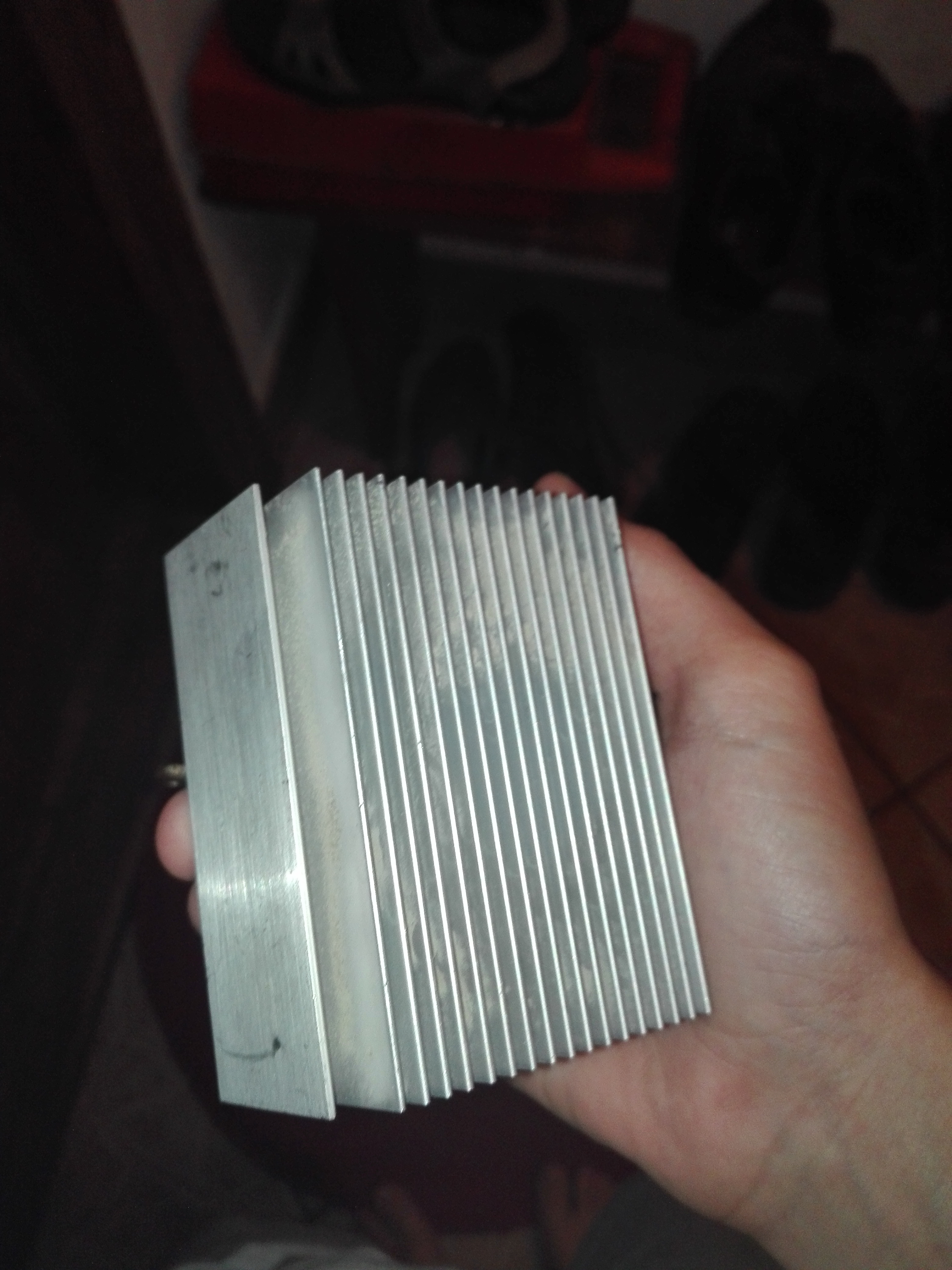

Czy ogniwo Peltiera TEC1-12706 będzie działać z zasilaczem 12 V 4 A i radiatorami do zbudowania małej lodówki na napoje?

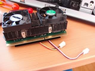

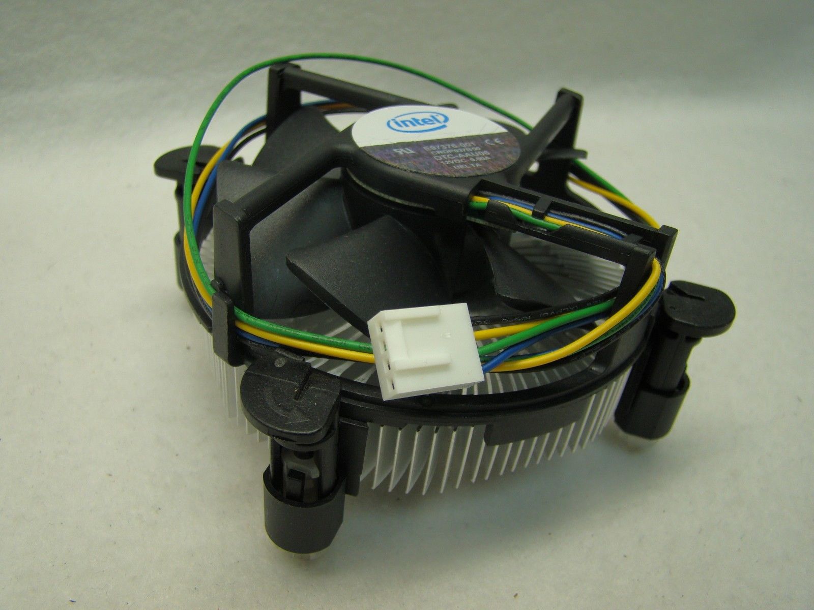

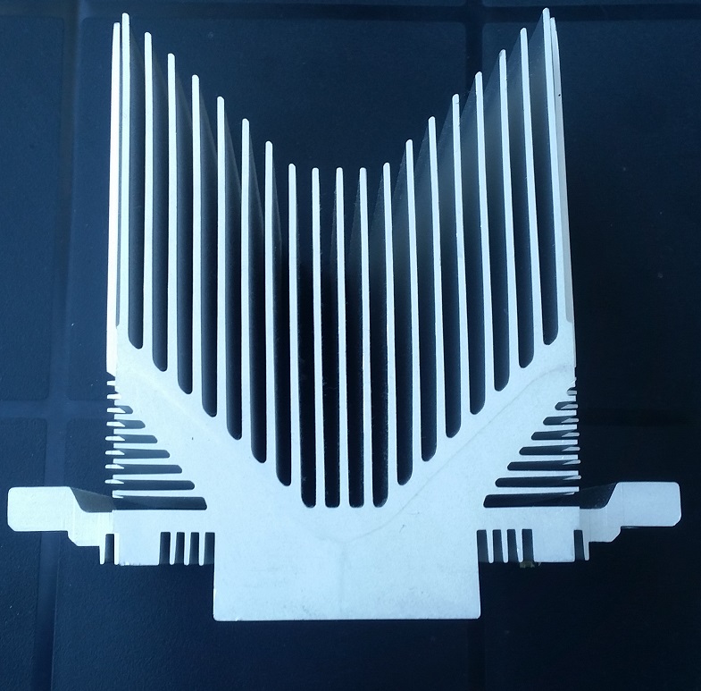

Tak — TEC1-12706 może pracować z zasilaczem 12 V 4 A, ale chłodzenie będzie słabsze niż przy pełnym prądzie, więc do małej lodówki na kilka puszek nada się raczej tylko przy dobrej izolacji i bardzo dobrym odprowadzaniu ciepła [#16664646][#16665833] Na stronie gorącej potrzebujesz mocnego radiatora z wentylatorem, a na zimnej też dużego radiatora; najlepiej użyć dwóch podobnych, dobrze skręconych radiatorów z płaską stopą zamiast małych kombinacji [#16664646][#16665310] Wentylator po stronie zimnej nie jest wskazany, bo może go uszkodzić punkt rosy [#16664646] Pastę termoprzewodzącą nałóż cienko po obu stronach modułu [#16668598] Bez dodatkowego sterowania temperatura może zejść nawet w okolice -8 do -12°C przy dobrych radiatorach, więc jeśli chcesz uniknąć zamarzania napoju, warto dodać prosty regulator PWM [#16665833]
✨ Dyskusja dotyczy zastosowania ogniwa Peltiera TEC1-12706 w lodówce turystycznej z zasilaczem 12V 4A. Uczestnicy podkreślają znaczenie odpowiednich radiatorów, sugerując, że oba powinny być tej samej wielkości, z wentylatorami, aby skutecznie odprowadzać ciepło. Zwracają uwagę na konieczność dobrego docisku radiatorów oraz na to, że pasta termoprzewodząca nie powinna być stosowana po stronie zimnej ogniwa. Uczestnicy rozważają również alternatywne ogniwa, takie jak TEC1-12705, oraz pytają o możliwość obliczenia temperatury uzyskiwanej przez ogniwo. Wskazują, że zasilacz 4A może być niewystarczający dla ogniwa o większej mocy, co może wpłynąć na efektywność chłodzenia.
