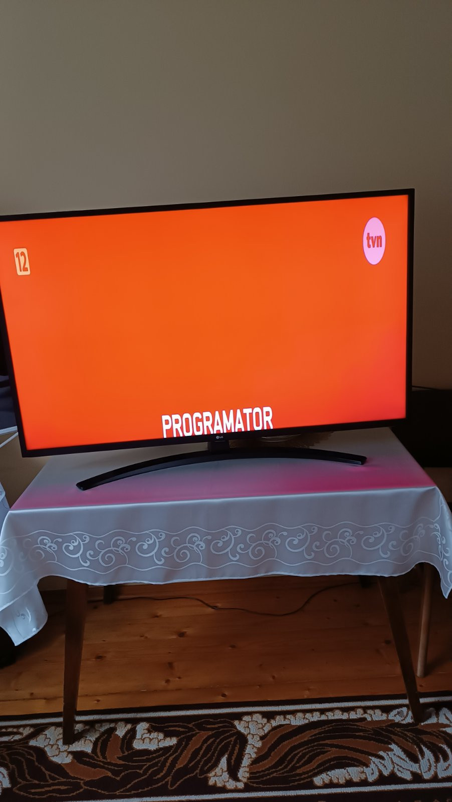

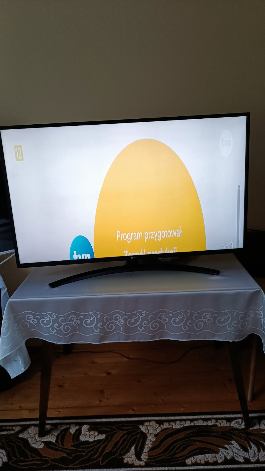

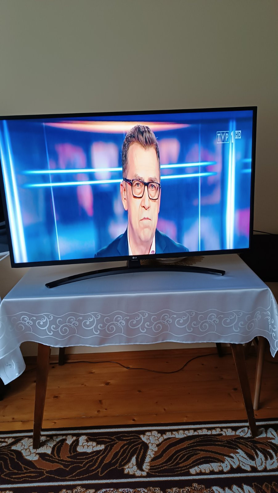

    TV jak w tytule. Obraz mocno powiększony (rozciągnięty) w pionie.
    Podobny temat: https://www.elektroda.pl/rtvforum/topic3912417.html
    Nie działa nic z podanych rozwiązań. Co mogę jeszcze zrobić?
    Z góry dziękuję za sugestie.

  • #2 21046143
    sosarek
    Posty: 83875
    Pomógł: 9318
    Ocena: 15501
    Zmień format wyświetlanego obrazu.
    Konto firmowe:
    Z
    Pka, Poznań, 60-850
    Pomogłem? Kup mi kawę.
  • #3 21046178
    been1
    Posty: 319
    Pomógł: 3
    Ocena: 39
    Przy zmianie formatu zmienia się szerokość, ale zawsze pozostaje rozciągnięty w pionie.
  • #4 21046190
    sosarek
    Posty: 83875
    Pomógł: 9318
    Ocena: 15501
    Masz podłączony zewnętrzny dekoder?
    Konto firmowe:
    Z
    Pka, Poznań, 60-850
  • #5 21046335
    been1
    Posty: 319
    Pomógł: 3
    Ocena: 39
    Obraz zarówno z anteny jak i z dekodera jest tak samo rozciągnięty.
  • #6 21079028
    been1
    Posty: 319
    Pomógł: 3
    Ocena: 39
    Kupiłem taki sam TV z lekko uszkodzoną matrycą (cienki pionowy czarny pasek na matrycy)
    Zamieniałem wszystkie moduły po kolei, łącznie z taśmami do matrycy.
    W "nowym" TV zawsze obraz był prawidłowy, natomiast w "starym" zawsze rozciągnięty.
    Wniosek: uszkodzona elektronika matrycy.
    Czy ktoś zetknął się z takim uszkodzeniem? Czy jest jakaś szansa naprawy?
