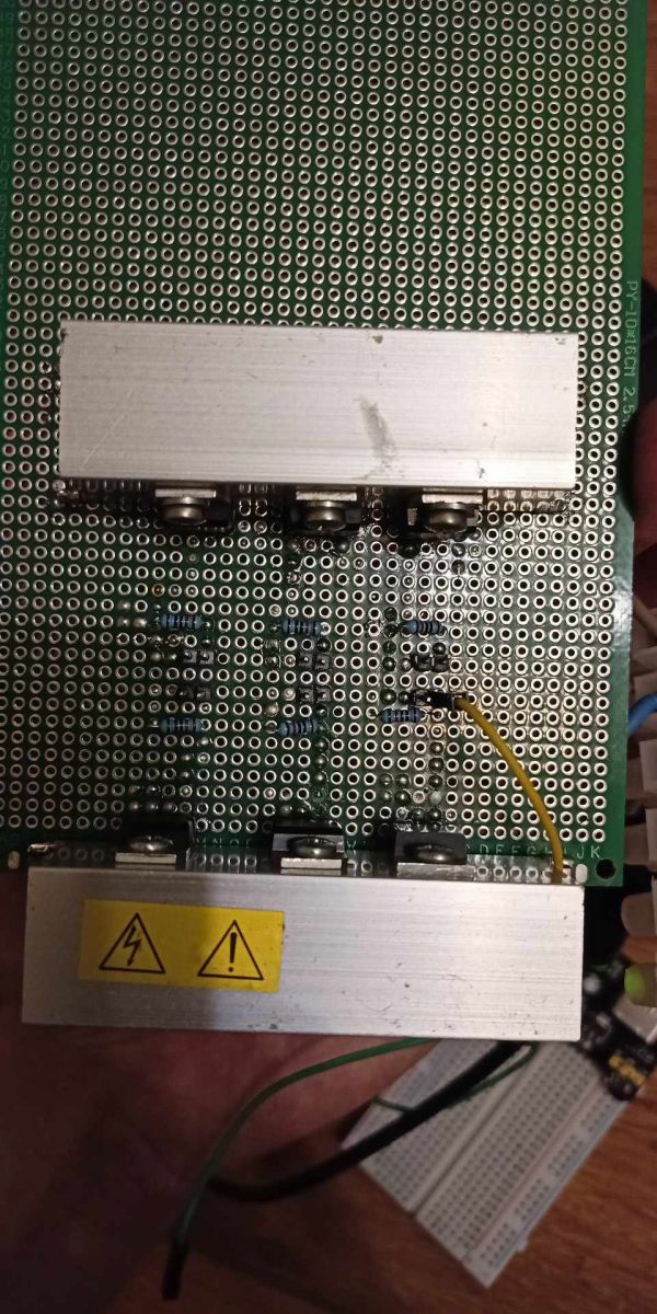

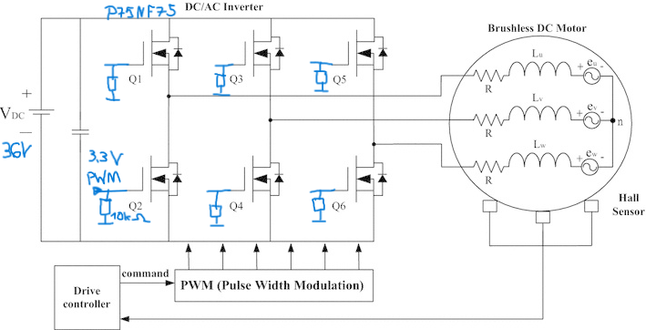

    Cześć,
    Budujemy na studiach sterownik do silnika BLDC, napisaliśmy już program na STM do sterowania tranzystorami MOSFET i zmontowaliśmy układ, który jest na schemacie. Sprawdziliśmy go na diodach, regulując wypełnienie PWM joystickiem. Docelowo ma on sterować silnikiem do hulajnogi Xiaomi 255 Mi 250 W. Gdy sterowaliśmy jednak silnikiem, nie było płynnej regulacji, a sam silnik ledwo się ruszał (tak jakby cykał), do tego zauważyliśmy, że nagrzewała się tylko jedna strona z tranzystorami i zupełnie nie wiemy, czemu tak jest. Czy ma ktoś jakieś rady, jak taki układ powinien wyglądać i czy taki prosty układ ma prawo w ogóle zadziałać ? Czy MOSFET-y powinny być wyposażone w sterowniki bramki i jakie inne elementy się tu powinny znaleźć?

    Tranzystory sterujesz napięciem pomiędzy bramką a źródłem, co oznacza, że względem dolnej szyny zasilania dolne tranzystory wymagają 10 V, a górne 36 V + 10 V = 46 V.

    Na bramki podajemy zawsze sygnał PWM prostokątny 3,3 V o maksymalnej częstotliwości 1 kHz. Co do indukcyjności, nie mogę znaleźć żadnej karty katalogowej tego silnika, ale obliczyliśmy ją i wyszła 0,15 mH na fazę.

    Rzeczywiście wygląda na to, że będzie za to jest zbyt niskie napięcie. Wszystkie bramki sterowaliśmy tym samym napięciem. To są tranzystory P75NF75. Jak można rozwiązać to, żeby móc sterować przez STM, który może dać maks. 5 V?

    Nie jest to prosta rzecz, gdy się robi "na piechotę", potrzebne są translatory poziomów i pompy ładunku dające napięcie do sterowania bramkami górnych MOSFET-ów. Dlatego najłatwiej użyć układu sterującego, popatrz na takie układy jak DGD2136M albo L6234, jak to jest zrealizowane - robienie tego na elementach dyskretnych może być bardzo uciążliwe. Uzyskanie stromych zboczy to już jest wyzwanie, a dochodzi jeszcze konieczność generowania "pływającego" napięcia względem źródła górnych tranzystorów.

    Co do MOSFET-ów, kup układy sterujące. Do tych od plusa nazywają się "high side driver". Wg wykresu MOSFET-y przy 3 V są ledwo otwarte, ale przyjmują Vgs do 20 V. Więc ja bym sugerował zasilacz na 12 V (gotowa płytka przetwornicy obniżającej do Arduino lub 7812) i scalone układy sterujące, Są takie, które mają od razu w sobie stronę niską i wysoką, są nawet i na 6 kanałów - 3 niskie, 3 wysokie.

    Jak wcześniej koledzy sugerowali warto użyć scalonego sterownika półmostka. Jest tego dużo. To układ pośredniczący pomiędzy częścią logiczną a stopniem końcowym - translator poziomów konieczny w takim zastosowaniu.
    Łatwo dostępny i niedrogi, w obudowie DIP8 to np. IR2104
    W nocie katalogowej podane są przykłady układu aplikacyjnego. Bardziej precyzyjny układ połączeń podaje strona 26 noty UCC27712

    Jest wzór na działanie cewki: U=L·dI/dt; można też go używać w postaci: U·Δt = L·ΔI. Na studiach powinien być...
    Pożądane jest, by ΔI było dużo mniejsze od I. A to daje ograniczenie na Δt, i na częstotliwość.
    Jeśli Δt = 1ms, L = 0,15mH, U = 12V, to ΔI = 80A - coś jakby dużo za dużo. A dla większego U gorzej.
    To w dużym uproszczeniu - trzeba by to rozpisać szczegółowo: jakie SEM jest generowane przez obrót silnika, przez jaki czas z tej 1ms klucz łączy uzwojenie z napięciem zasilania, przez jaki czas je zwiera (i jeszcze czas martwy klucza, w którym przewodzi tylko dioda)... pewnie ΔI wyjdzie trochę mniejsze, ale podejrzewam, że wciąż będzie za duże. Powiedzmy, SEM silnika = 6V i d=50%, czyli Δt = 0,5ms, wtedy ΔI = 20A i jeśli średni prąd 18A, to prąd skacze między 8A i 28A.

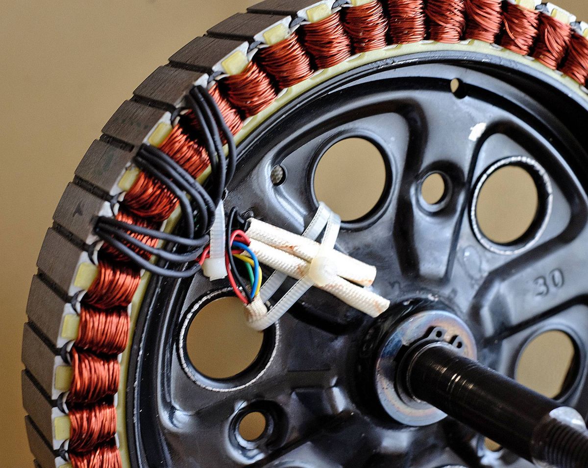

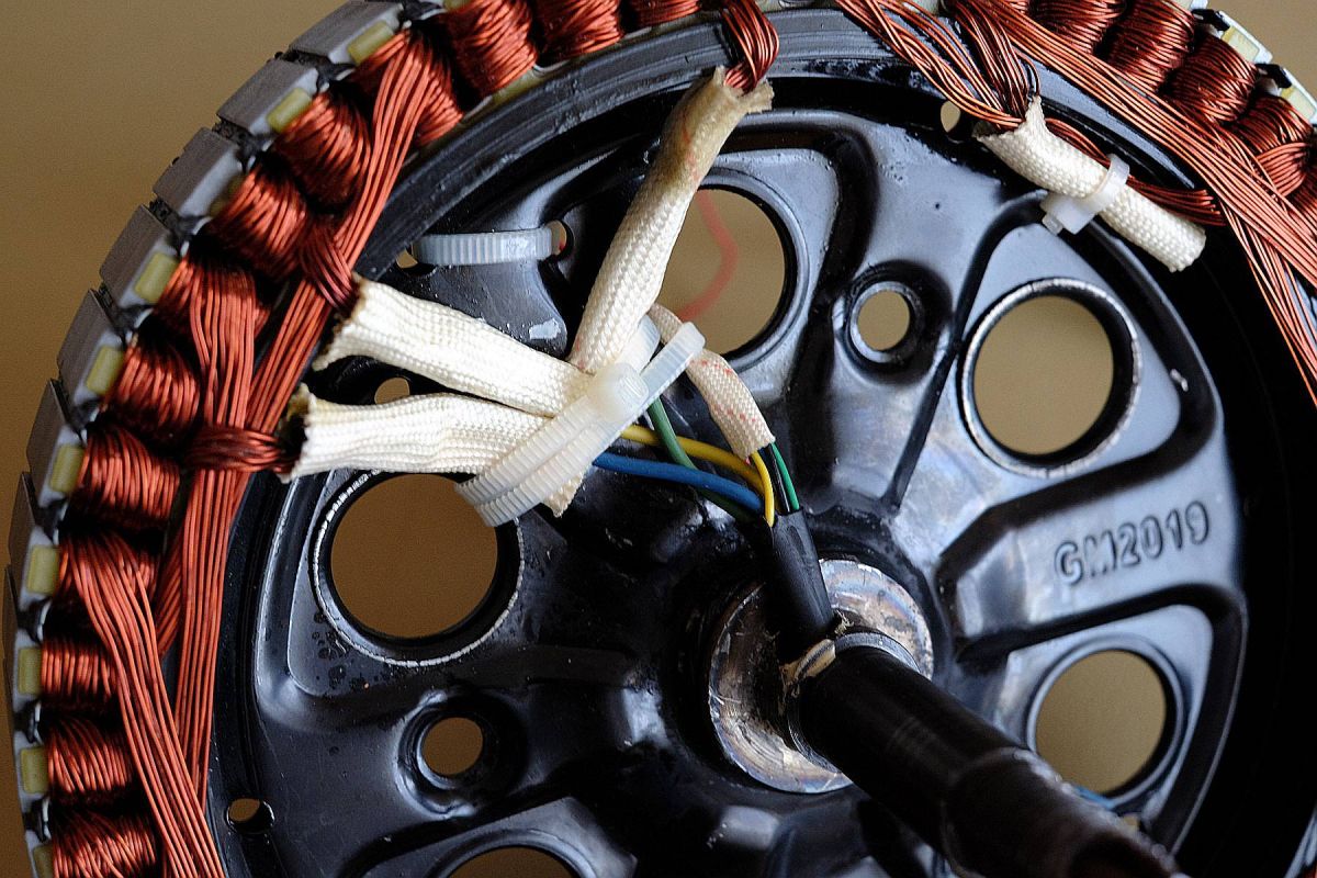

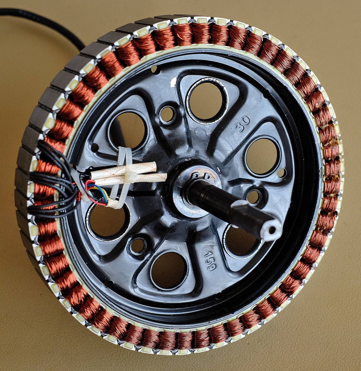

    Jeśli to Kolegom pomoże w rozważaniach, to poniższe zdjęcia przedstawiają stojan silnika BLDC oraz ułożenie czujników Halla.
    To jedna z wersji silnika roweru elektrycznego. Część wirująca to koło - szprychy, obręcz, opona.
    Stojan silnika BLDC w kole roweru elektrycznego z nawiniętymi cewkami. Stojan silnika BLDC z miedzianymi drutami i przewodami w kole roweru elektrycznego. Stojan silnika BLDC z ułożeniem czujników Halla w kole roweru elektrycznego.
    Na obwodzie wewnętrznej obręczy koła umieszczonych jest 46 magnesów neodymowych wklejonych biegunami naprzemiennie.
    Jeśli taflę magnesu porównać do kształtu smartfona to ekran ma biegun N, a strona kamer biegun S.
    Dzięki temu nabiegunnik cewki trafia raz na N, raz na S.
