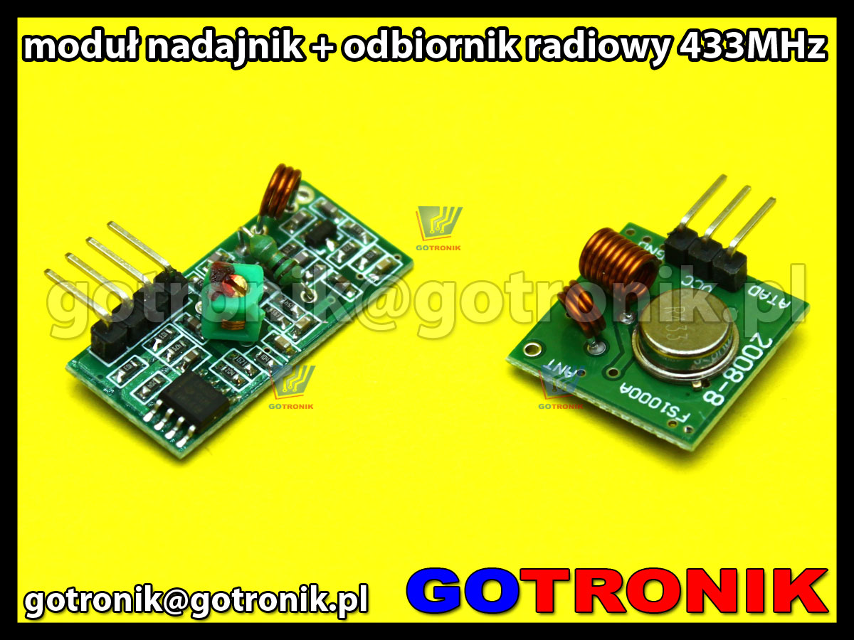

    Odnośnie jak zrobić, moduły nadajnik/odbiornik można kupić, do tego trzeba dodać koder/dekoder żeby nie reagowały na każdego pilota np HT12E/HT12D
    Moduły nadajnika i odbiornika radiowego 433 MHz na żółtym tle z logo Gotronik.

    Dzięki za odpowiedzi, sporo wariacji się pojawiło, więc doprecyzuję na konkretnych przykładach bo wcześniejszy opis był chyba zbyt ogólny. Chcę mieć wyłącznik (kołyskowy, chwilowy, rotacyjny, etc), którym wyłączę pompę paliwa, innym oświetlenie na dachu, jeszcze innym podepnę dodatkowy klakson. Wszystko to bez ciągnięcia dodatkowych kabli.
    Nie chcę gotowych zestawów z pilotem, bo chcę coś w miarę uniwersalnego - zestaw: nadajnik (do którego podpinam dowolny wyłącznik) + odbiornik (do którego podpinam dowolne urządzenie), a pilota będę musiał rozkręcać i bawić się z tym za każdym razem gdy będę chciał zrobić nowy wyłącznik. Do tego, nie chce aby nadajnik był zasilany baterią tylko raczej na 12v.
    Mam wrażenie, że jesteś najbliżej tego, o co mi chodzi. Tylko potrzebuję do tego dobrać wspomniany przez Ciebie koder/dekoder + info, gdzie podpiąć wyłącznik do nadajnika a gdzie "żarówkę" do odbiornika :) Docelowo chciałbym to przerobić na 12-14v i podpiąć do instalacji w aucie żeby wywalić baterie.
