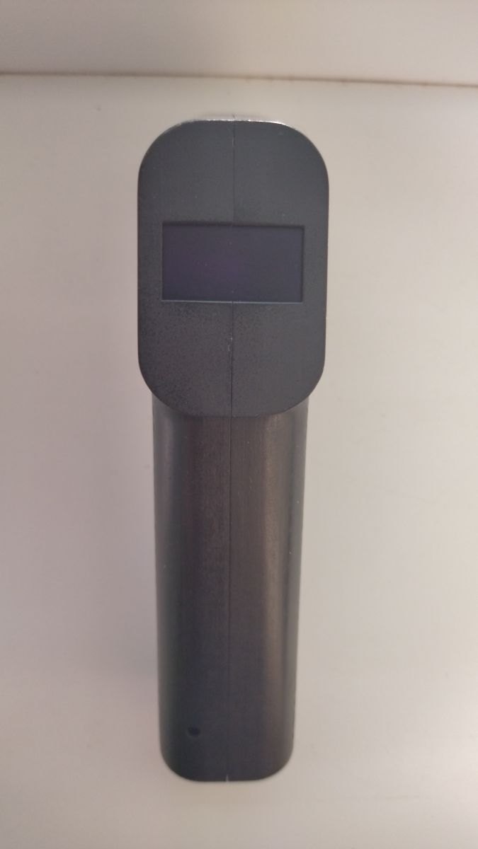

Stworzyłem obudowę do projektu, który jakiś czas temu prezentował GreatScott! na swoim kanale. Może się komuś przyda.
Film z projektem:
Tachometer (RPM Meter) || DIY or Buy || How a 3€ sensor outdoes a 29€ product!
Model 3D obudowy stworzony w Autodesk Fusion 360:
https://a360.co/3yagwHH

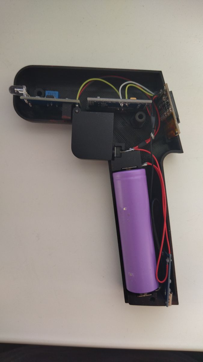

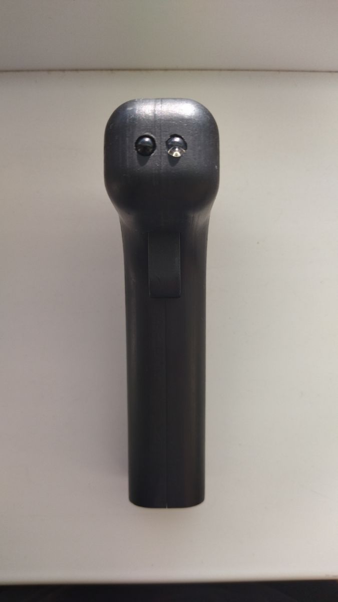

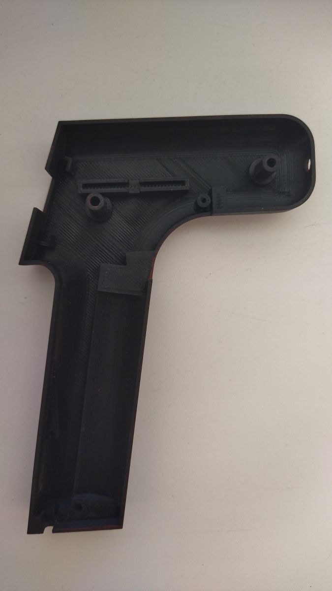

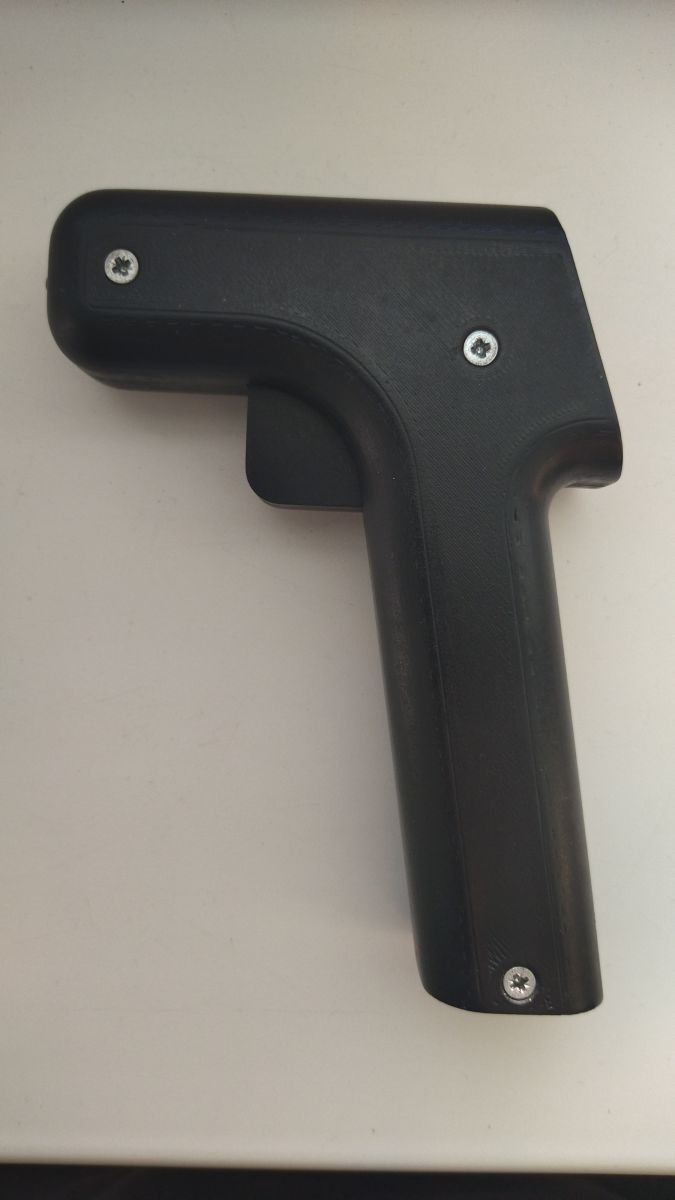

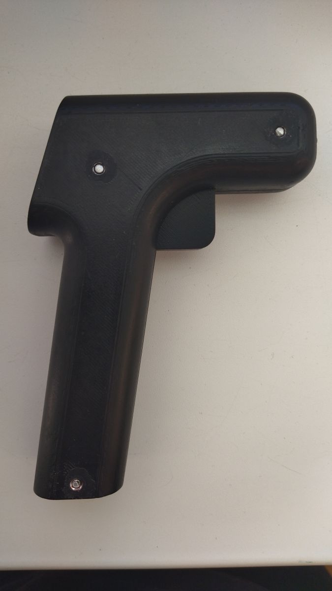

Zdjęcia gotowej obudowy, wydrukowana z PLA. Przeszlifowana papierem ściernym (niedokładnie) i pomalowana podkładem, a na koniec czarną farbą:
Urządzenie uruchamia się po naciśnięciu spustu i działa prawidłowo, chodź sam kod wymaga dopracowania, o czym wspomina sam autor. Wersja modułu TP4056 używa w tej obudowie to model z gniazdem USB C.
