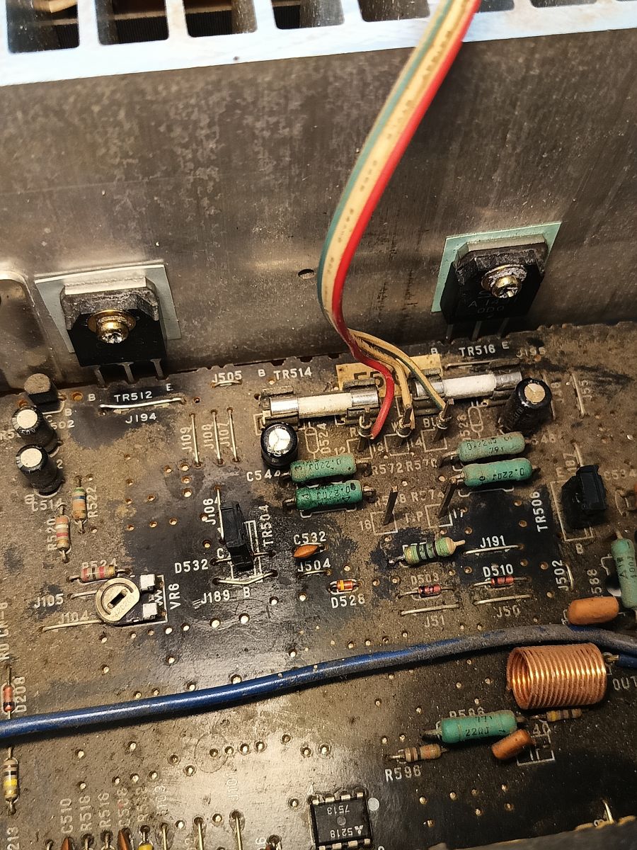

    Zakupiłem uszkodzony wzmacniacz Denon pma-500v.
    Lewy kanał grał bez problemu, na prawym kanale tylko "charczenie".
    Wymieniłem tranzystory TR512, TR516, TR504, TR506
    rezystor R550. (1 zdjęcie)
    Po wymianie wzmacniacz się załącza ale przekaznik w ogóle (działa zabezpieczenie).

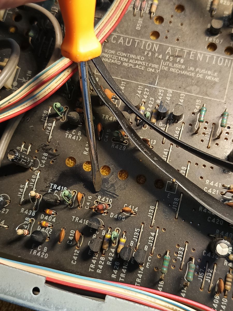

    Na lewym kanale napięcia są dobre natomiast na prawym kanale (gdzie wymienione zostały części) wszędzie mam +53/-53 pali rezystor który był wymieniony R550 oraz pali rezystor R430 który znajduje się prawie w drugim końcu płytki. (2 zdjęcie).
    Napięcia z płytki zasilającej są prawidłowe, bezpieczniki dobre.
    Napięcie na IC-5 (lewy kanał) 14,3V a na IC-6 (prawy kanał uszkodzony) ponad 50V.
    Przekaźnik dostaje napięcie 2x53,4 (więc się nie załączy) działa zabezpieczenie.
    Podpowiedzieć koledzy co jeszcze mógłbym sprawdzić aby przywrócić go do życia.
    Na czym? Ten układ scalony ma 8 nóżek.
    Wklej wycinek schematu i zaznacz na nim napięcia na poszczególnych nóżkach.
    Po co wymieniałeś tranzystory? Były uszkodzone, czy tak na wszelki wypadek?

    Na tym pierwszym zdjęciu ta plytka jest jakaś odymiona czy to zdjęcie tak wyszło?
    Z uwagi na to, że nie ma możliwości pomierzenia napięć gdyż palą się rezystory, proponowałbym abyś sprawdził miernikiem na zakresie diody następujące elementy:TR402, TR410, TR412, TR414, TR416, TR418, TR420, TR502, TR504, TR506, TR512, TR514, diody D402, D404, D406, D502, D504, D532.
    Sprawdź je na razie w układzie bez wylutowywania.
    Każdy tranzystor powinien mieć zrobione sześć pomiarów, tj.
    1) +B -C
    2) +B -E
    3) -B +C
    4) -B +E
    5) +C -E
    6) -C +E
    Diody dwa pomiary
    1) +A -K
    2) -A +K
    Te pomiary powinny być zrobione bezbłędnie gdyż będą one podstawą do określenia dalszych działań.
