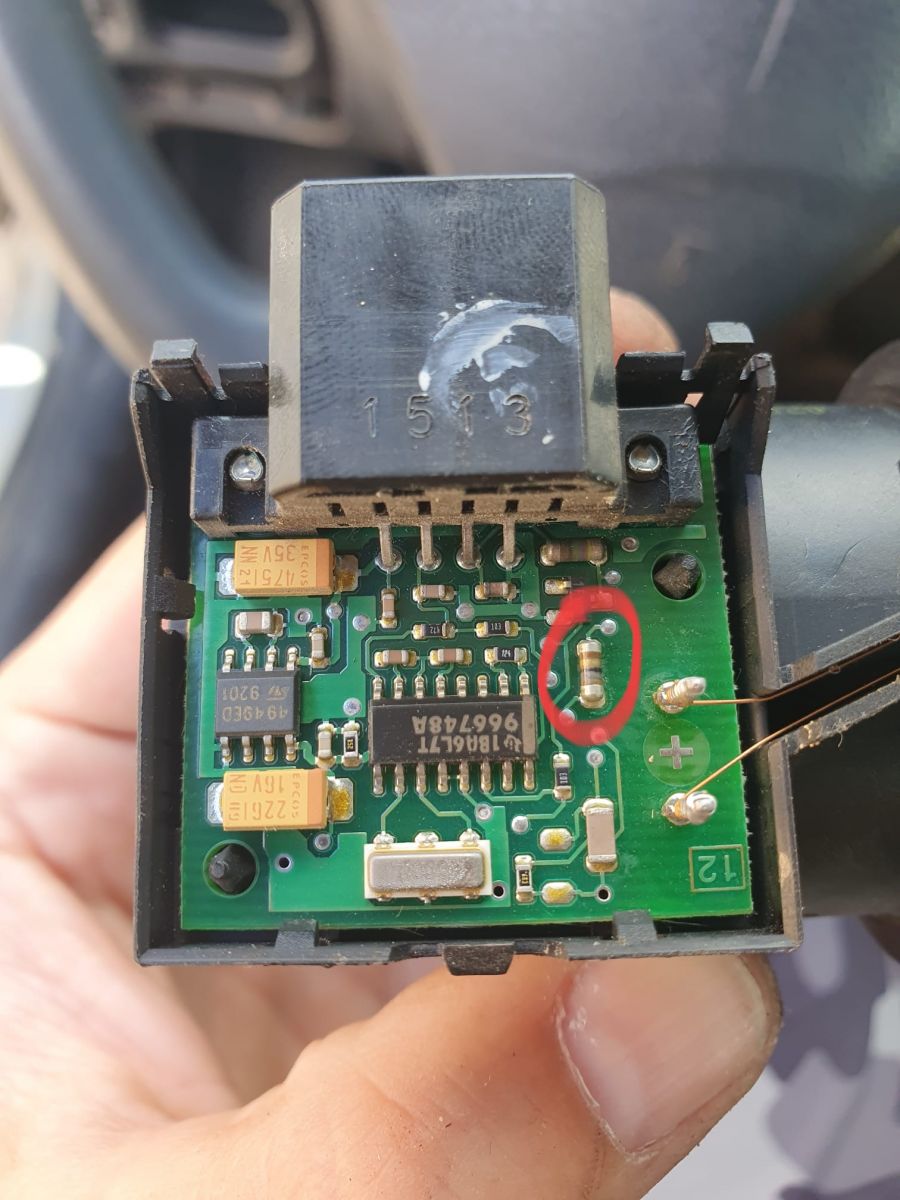

  • #8 21107011
    polka010312
    Poziom 3  
    Posty: 13

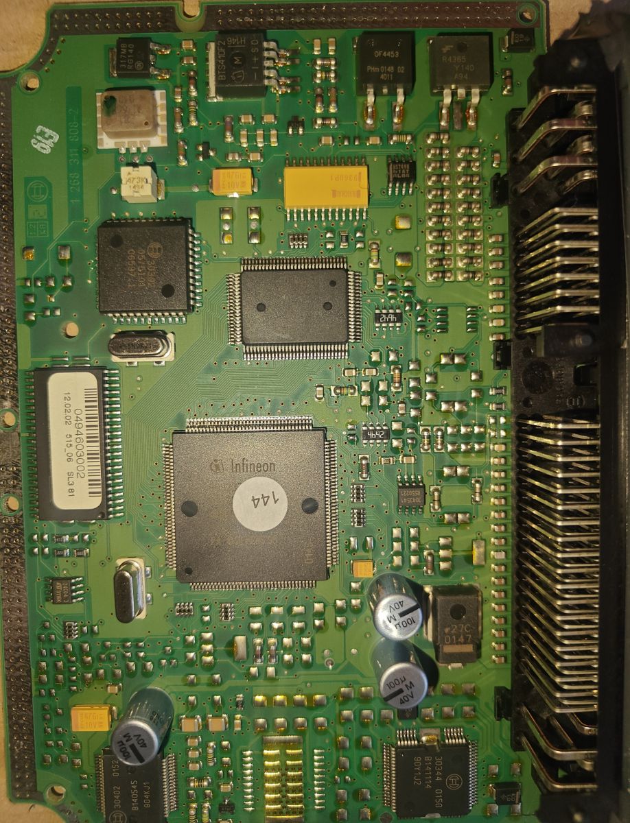

    Zbliżenie na element elektroniczny w samochodzie, prawdopodobnie kondensator lub złącze, trzymany w ręce. Zbliżenie na płytkę układu elektrycznego z zaznaczonym na czerwono kondensatorem.
    Czy kondensator wygląda waszym zdaniem normalnie?
  • #9 21107138
    milejow
    Posty: 13102
    Pomógł: 1564
    Ocena: 5151
    Zostaw to w spokoju, to pętla immobilizera i nie ma nic do opisanych usterek

  • #10 21107957
    tolo
    Poziom 35  
    Posty: 3136
    Pomógł: 233
    Ocena: 1178
    To nie kondensator tylko rezystor w obudowie melf.

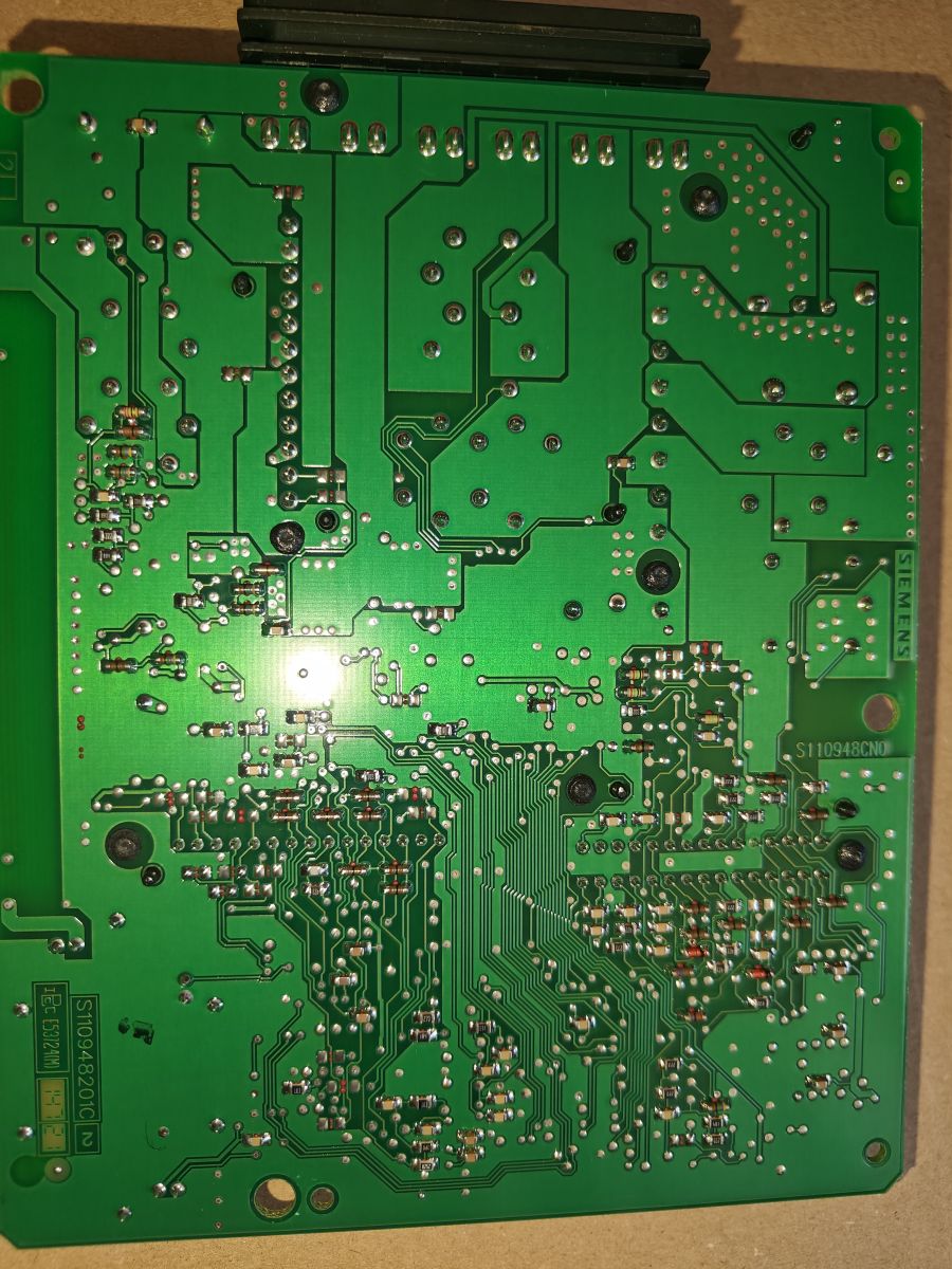

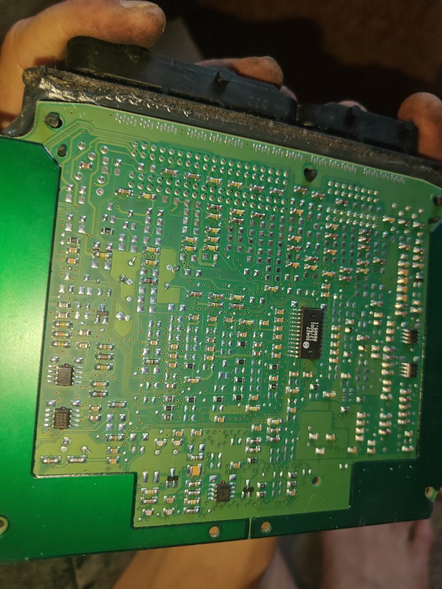

  • #11 21108336
    polka010312
    Poziom 3  
    Posty: 13

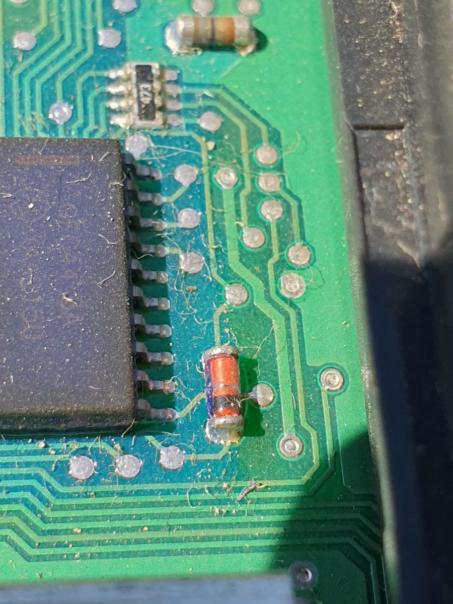

    Płyta drukowana z układami scalonymi i elementami elektronicznymi. Płytka drukowana z układami scalonymi trzymana w brudnych dłoniach.
    Tu wygląda wszystko dobrze, po odłączeniu komputera światła awaryjne świeciły cały czas, żeby je odłączyć musiałem wyjąć klemę od aku.

    Sprawdź czy nie masz tam gdzieś starego alarmu upchniętego, świecenie awaryjnych po odłączeniu UCH nie jest normalne

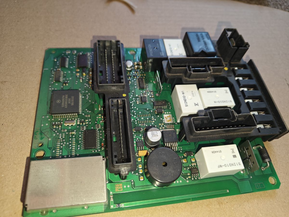

  • #15 21108581
    janosiksik
    Posty: 734
    Pomógł: 94
    Ocena: 170
    I tak kierunkowskazy nie powinny świecić.

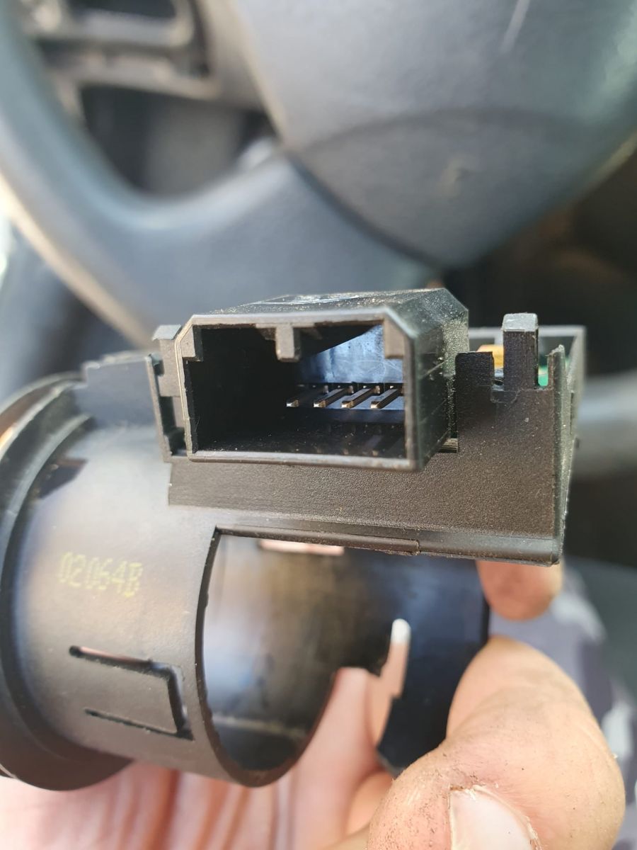

  • #17 21109710
    milejow
    Posty: 13102
    Pomógł: 1564
    Ocena: 5151

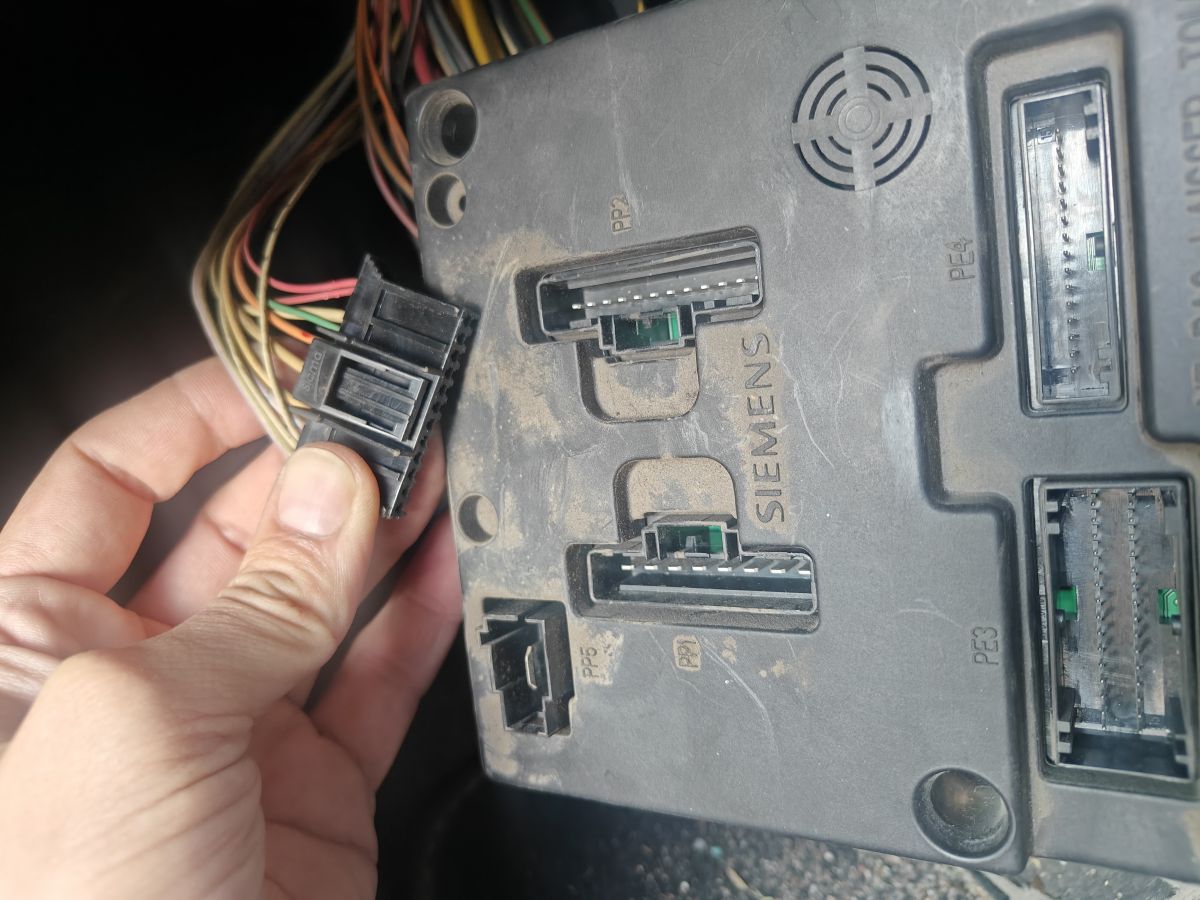

    Ty nie rób sesji zdjęciowej tylko zaopatrz się w schemat i sprawdź zasilania na UCH, tak na szybko to stałe zasilanie na grubszych czerwonych, i żółtych po kluczyku, czarne oczywiście masa

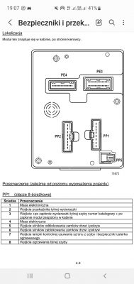

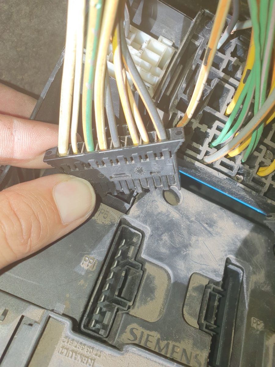

    polka010312
    Poziom 3  
    Posty: 13
    Plus i masa jest, nie ma plusa na tych małych 2 czerwonych które wchodzą do gniazda PP2 :P
    Zbliżenie na złącze elektryczne i moduł Siemens z oznaczeniem PP2.
  • #19 21109929
    milejow
    Posty: 13102
    Pomógł: 1564
    Ocena: 5151

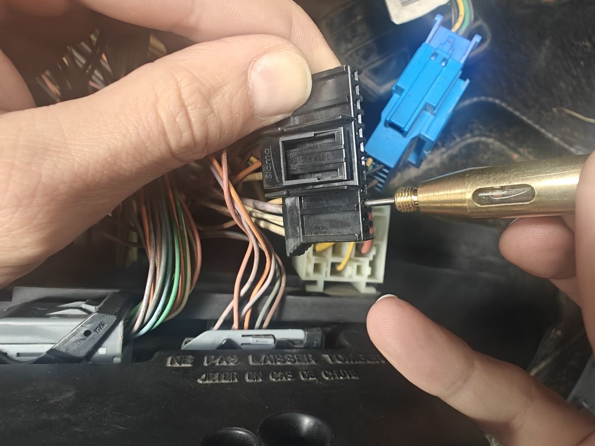

    Sprawdź czy jest plus po zapłonie na pinie 3 złącza PP1. Czym sprawdziłeś tego plusa na grubym czerwonym kablu?

  • #20 21110098
    polka010312
    Poziom 3  
    Posty: 13
    Jest plus, w 3 pinie, kontrolką z żarówką sprawdzane
  • #21 21110777
    polka010312
    Poziom 3  
    Posty: 13
    >>21110098>>21109929
    Nie ma na tym pinie jednak , źle spojrzałem. :/
    Osoba trzymająca czarną wtyczkę z przewodami oraz narzędzie testujące.
    Miałeś rację, po zapłonie na tym pinie nie ma, sorki, źle spojrzałem, sorki. :p
  • #22 21111727
    polka010312
    Poziom 3  
    Posty: 13
    Wykryliśmy zwarcie przy silniku tylnej wycieraczki.

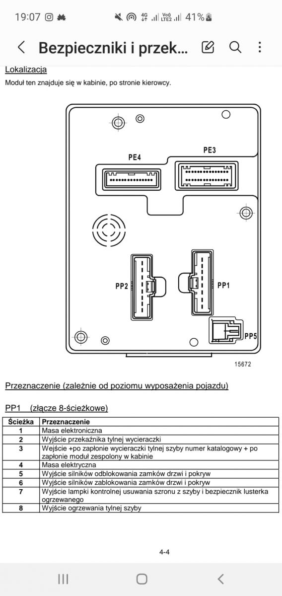

    - zwarcie na kostce od silniczka tylnej wycieraczki, po odłączeniu kostki z PP I zwarcia nie ma.
    Zwarcie występuje na pinach: 1, 2, 7 i 8

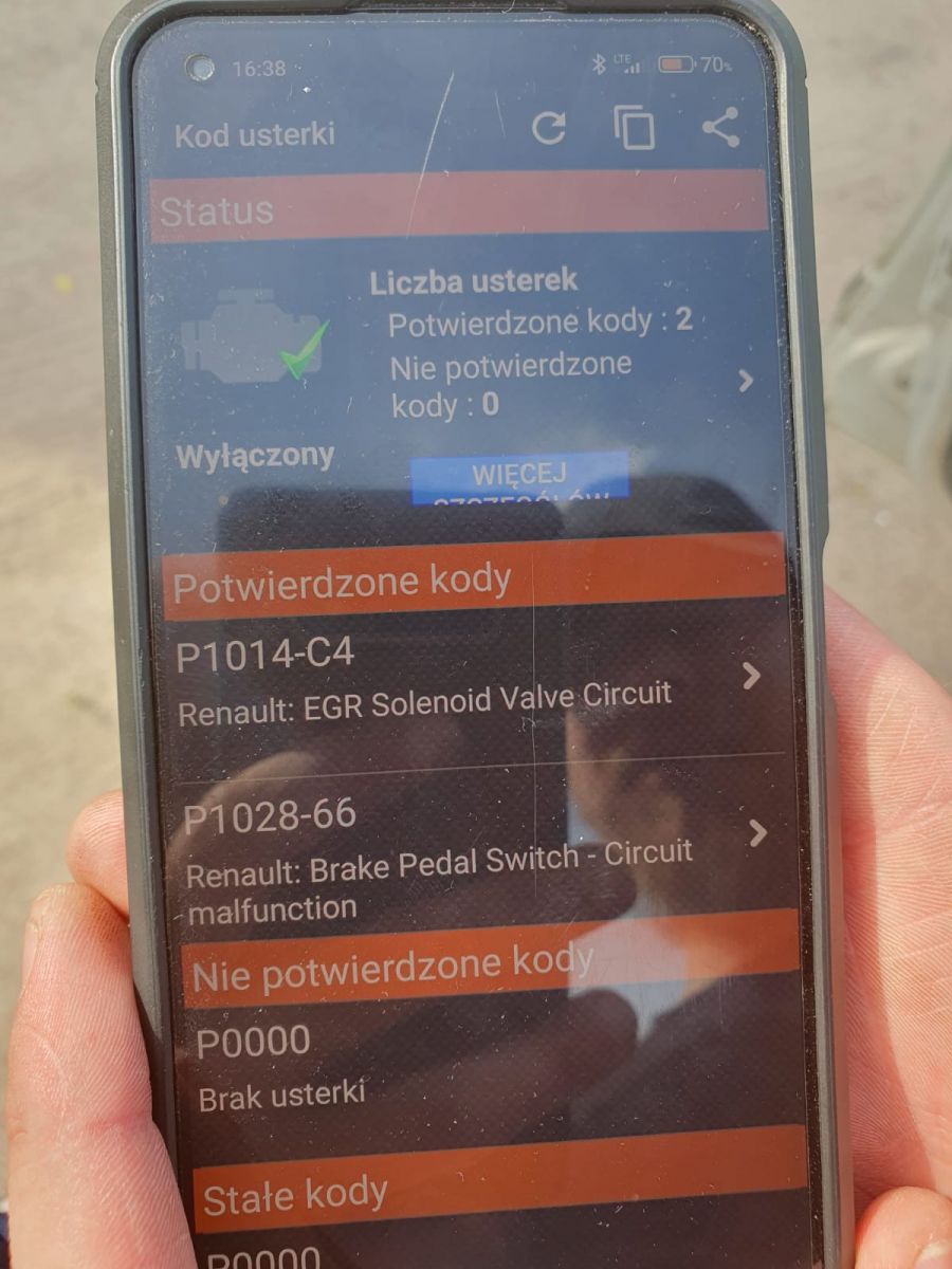

    * Błąd, który ciągle się pojawia po wykasowaniu: P1028-66 Renault: Brake Pedal Switch - circuit malfunction
    Ktoś miał taki problem? Macie jakieś pomysły co dalej można zrobić z pacjentem, by go wyleczyć? :D

    Schemat bezpieczników i przekaźników Renault Megane I

    Bardziej istotny błąd który jest na zdjeciu to Egr.
    Ale takie smartfonowe czytniki lubią sporo przekłamywać.
