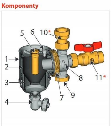

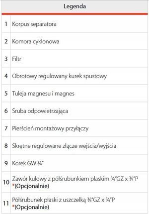

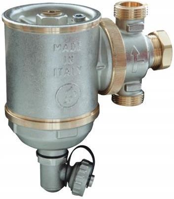

    Dlatego też przy takich kotłach z wężownicami nierdzewnymi trzeba dbać o czystośc instalacji.
    Ponadto taka warstwa izolująca powoduje, że ciepło ze spalin jest gorzej odbierane przez wodę. W efekcie tego gorące spaliny mogą nie zostać odpowiednio wychłodzone przez wężownicę i mogą uszkodzić obiudowę całego wymiennika ciepła, która wykonana jest z plastiku. Wymiana takiego uszkodzonego wymiennika z powodu kiepskiej jakości wody nie podlega gwarancji, a jej koszt wraz z robocizną to ok. 3/4 ceny nowego kotła.
    Jeżeli więc chcesz taki kocioł ze spiralną wężownicą nierdzewną to musi to być niezanieczyszczona instalacja z czystą wodą w obiegu. Jeżeli nie jesteś w stanie lub nie chcesz się pozbyć śmieciucza i poddać całą instalację porządnemu czyszczeniu chemicznemu to kocioł taki możesz podłączyć tylko poprzez dodatkowy wymiennik ciepła płytowy albo typu JAD. Stosując taki wymniennik bedzie potrzebna dodatkowa pompa CO no i trochę dodatkowego osprzętu (zawory, śrubunki, rury itp.), których łączny koszt z dodatkową robocizną sięgnie spokojnie 4-5 tys. zł. Podkreślam "dodatkowo" do kosztów montażu kotła.

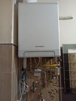

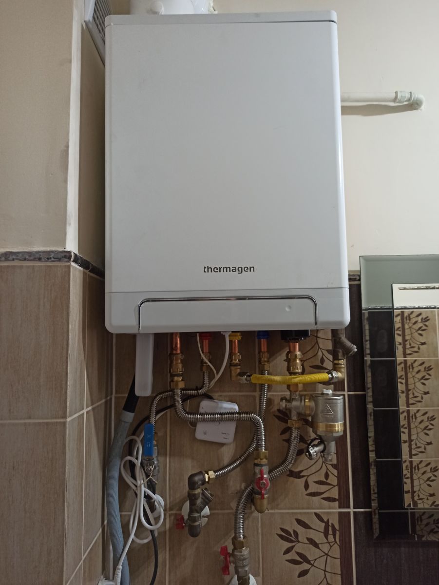

    Tutaj https://www.elektroda.pl/rtvforum/topic4060972.html#21126588 możesz zobaczyć jak wygląda kocioł Thermagen Duo 24/18 (odpowiednik ACV Kompakt Kombi HRE 24/18) zamontowanego na ramie z naczyniem przeponowym i zestawem złaczek na górnych 2 zdjęciach, oraz kocioł ACV HR z wbudowanym naczyniem na zdjęciu poniżej.

    Trochę trwało dogranie kilku spraw, ostatecznie zdecydowałem się na tego termagena duo, został zamówiony i na środę ma przyjść instalator, ugadamy.
    Natomiast jest pytanie, czy można zastosować coś takiego do zabezpieczenia jako filtry magnetyczne:
    https://allegro.pl/oferta/zawor-kulowy-z-wkladem-magnetycznym-3-4-12701471025
    Czy może jest coś innego godne polecenia?

    Jestem już po montażu kotla.
    Ostatecznie za kocioł wyszło 7200zl +1200zl za montaż.
    Wyszystko jest ok jedynie co zauważyłem na ten moment to na starym imergas strumień ciepłej wody był mocniejszy.
    Czy termageny tak mają?
    Kocioł marki Thermagen zamontowany na ścianie w łazience.
  • #19 21170347
    Plumpi
    Posty: 8122
    Pomógł: 875
    Ocena: 2685
    Tak mają. Tam w środku jest czujnik przepływu, a w nim znajduje się ogranicznik przepływu wody. Wszystko jest OK jak ciśnienie wody jest odpowiednio duże, minimum 3 bary. Ale kiedy ciśnienie wody jest mniejsze to te ograniczniki potrafią dość mocno tłumić przepływ. Jest na to sposób. Można usunąć z tego czujnika przepływu taką gumeczkę (oring), który jest właśnie tym ogranicznikiem przepływu i wtedy woda będzie przepływała przez kocioł lepiej. Ale to musisz pogadać z serwisantem przy pierwszym uruchomieniu, aby wyjął tę gumkę, jeżeli obecne ograniczenie stwarza Ci problem.
    Czasami też bywa, że zatrzyma się tam trochę kamienia, który przedostanie się poprzez oczka sitka filtra skośnego i ten kamień potrafi przytkać siteczko, któe znajduje się w tym czujniku przepływu. Poza tym warto też sprawdzić czy czasami nie masz przypachanego filtra skośnego.
  • #20 21170483
    radeonHD
    Posty: 19
    Dzięki za odpowiedź. Ogólnie przepływ jest w porządku, tylko była zauważalna różnica, dlatego wróciłem na to uwagę.
    Nawet z monterem sprawdziliśmy wszystkie sitka w kranach, filtry skośne, nawet sitko na podliczniku. Ale wszystko czysto było.
    Zimna trochę szybciej leci, ciepła wolniej, ale jak pisałem wcześniej, nie jest to kłopotliwe.
    W poniedziałek monter ma jeszcze raz przyjechać ustawić, bo urządzenie do pomiaru spalin zostawił w domu. Bardzo cichy piec.
    Dzięki jeszcze raz za pomoc i odpowiedzi. Nie zamykam tematu, czekam na okres zimowy, może jeszcze będę miał jakieś pytania.
