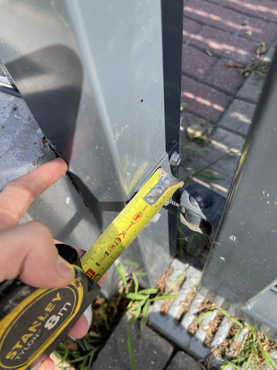

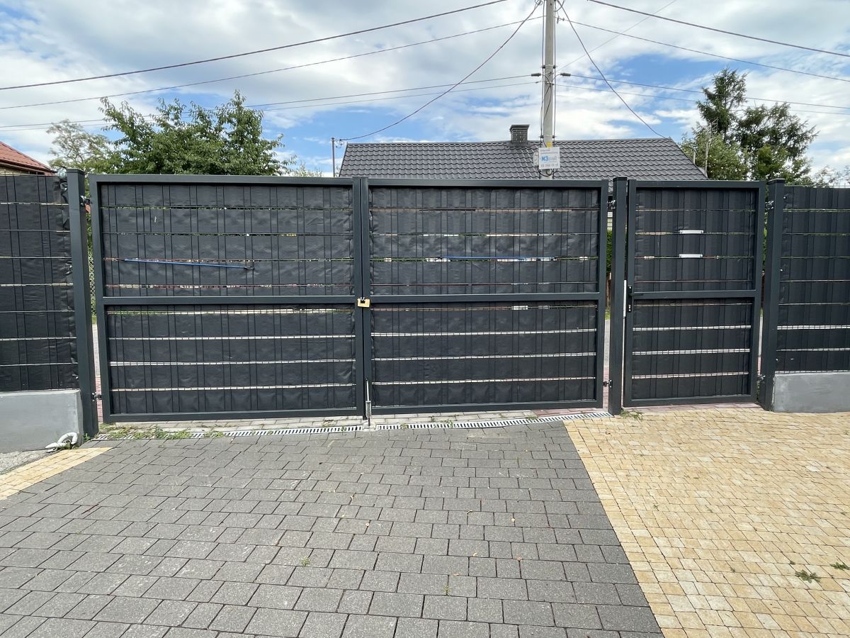

    Potrzebuję porady, jaki automat mógłbym zamontować na tej bramie. Problematyczne mogą być wąskie słupki 8 cm… same skrzydła mają po 2 metry oraz razem ważą lekko ponad 200 kg (razem). Słyszałem dobre opinie o marce Nice, jednak z tego co wiem wiąże się to z koniecznością skorzystania z usług instalatora. Jeśli będzie trzeba, no to najwyżej zapłacę więcej w takiej sytuacji.
    Potrzebuję jakichś konkretnych modeli i dowiedzieć się, czy jest to w ogóle wykonalne.
    Z góry dziękuję
    Dwuskrzydłowa brama z wąskimi słupkami, każde skrzydło ma 2 metry długości.

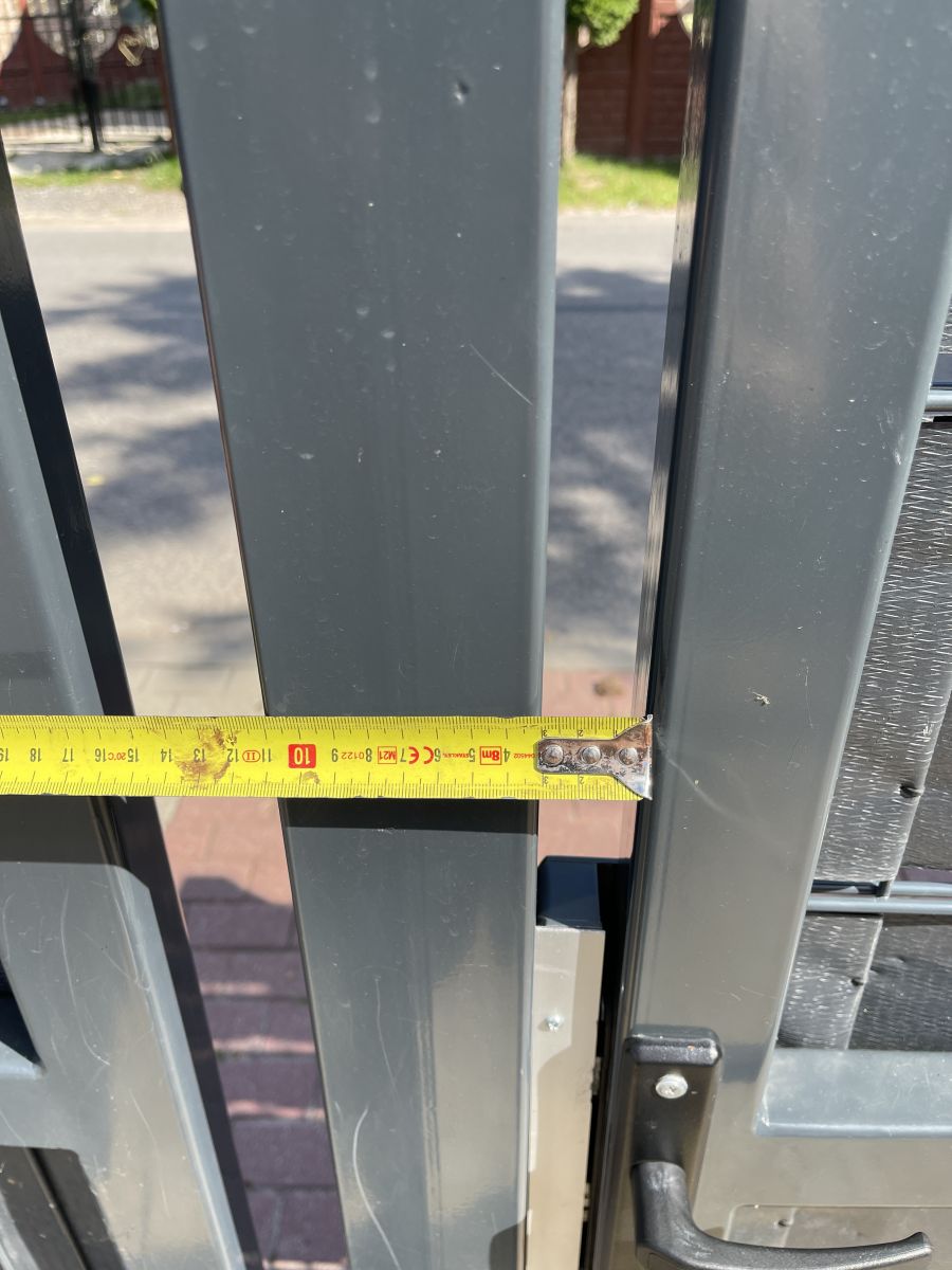

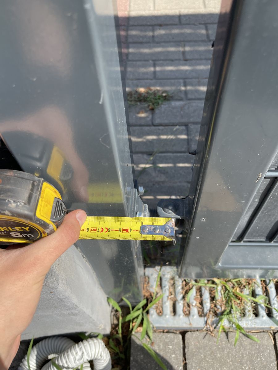

    Zapodaj jeszcze dwie rzeczy - ile wynosi odległość osi zawiasu od bocznej płaszczyzny słupka oraz jaka jest szerokość luki między prawym słupkiem a ramą furtki.
    Z lewej strony masz dowolność - można wspornik dać po skosie i zachować wymiary natywne. Mały problem będzie od strony furtki - tam idzie na milimetry.
    Możliwości - użyc jak najwęższych siłownikow liniowych - z porządnych jeden z węższych to Came AXI (szer. 88 mm) są jeszcze wynalazki typu ETM-01 (szer. 7 cm) lub już niespotykany Aprimatic 2000 (szer. 6 cm) - i walczyć z każdym milimetrem wymiaru montażowego. Nice Wingo dla porówania ma szer. 98 mm i też jest jednym z węższych.
    Druga opcja to użyć wąskich siłowników ramieniowych - Nice Walky lub (Sporo drożej) Came Stylo. Ale nie są super mocne - wszędzie napisano, że są do skrzydeł o masie do 100kg. Przy wietrze może być krucho.
    Są jeszcze dwie opcje - użyć wąskich siłowników teleskopowych zamocowanych odwrotnie (silnikami do skrzydła, wąziutkim teleskopem do słupka) - np Came ATS - ale ciut dziwny wygląd, lub opcja po bandzie (cenowo jak i wyzwanie z odwodnieniem) - użyć napędów podziemnych.
    PS. Serio te skrzydła ważą 100 kg na sztukę - jeśli tak - może został użyty profil o najgrubszej możliwej ściance 6mm?

    Brama pod Nice Wingo2024 które na pewno by się fajnie tutaj sprawdziło jest jedno ale skrzydło bramy typu żagiel czyli stanowi opór wiatru bo nie jest przewiewne. Musisz określić jak mocno u ciebie wieje czy faktycznie będzie problem podczas zamykania lub otwierania z oporem jaki będzie stawiał wiatr. Jeśli doświadczyłeś już problemów z zamknięciem bramy lub otwarciem podczas wiatru trzeba iść w siłowniki 230V np Nice Wingo4 minus tych siłowników to głośniejsza praca.
    Jeśli chodzi o skorzystanie z usługi instalatora to raczej dobrze to przemyśl ponieważ siłowniki trzeba zamontować z zachowaniem odpowiednich wymiarów montażowych a całość automatyki musi być odpowiednio zaprogramowana i ustawiona do pracy. I tutaj chodzi o raczej każda markę nie tylko Nice. Każdy producent zaleca do konkretnego siłownika odpowiednie wymiary montażowe oraz każda centrala musi być odpowiednio zaprogramowana.

    Pomiar szerokości między słupkiem a ramą furtki miarką taśmową. Ręka trzymająca miarkę pomiędzy ramą furtki a słupkiem. Pomiar odległości między ramą furtki a słupkiem przy użyciu miarki.
    No to odległość osi, 4,5cm jak w dobrym miejscu mierzę, a odleglość ramy furtki od słupka 3 cm. Co do wagi to taką informację dostałem od ekipy która nam ją montowała.

    Przy furtce widać trochę kiepski temat. Zrób zdjęcie przy furtce tak aby było widać zawias bo obecnie wychodzi na to że od osi zawiasu do profila furtki jest 13cm czyli praktycznie wymiar montażowy A Winngo2024 ;/ więc słabo.
    Właśnie często spotyka się takie rozwiązanie często ci co wykonują ogrodzenia nie mają zielonego pojęcia a nic tylko zastosować jakiś szeroki słupek np 20cm i jest miejsce na siłownik a i domofon można fajnie zamontować podtynkowo.
    Kolejny temat który autor musi wiedzieć to siłowniki wyjdą dosyć wysoko a dokładnie w tym miejscu w którym jest poziomy profil czyli w połowie bramy.
    Nie chce drażnić autora ale chyba konstruktor bramy miał blade pojęcie o napędach.
    E, no trochę więcej - 4+8+3=15 cm. Odejmując połowę szerokości siłownika czyli ok 5 cm wymiar montażowy wyjdzie 10 cm, szału nie ma ale powinno w miarę poprawnie działać (może szarpać, może żabkować ale będzie jechać).
