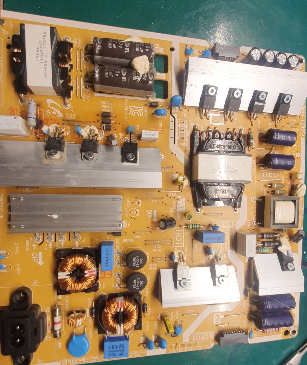

    TV Samsung UE55MU6272U płyta PSU L55S6 FHS BN44-00807A spala rezystor 3W 5Ω.
    Przez żarówkę oczywiście przetwornica próbkuje. Wymieniony PWM, mosfety sprawne. Okolice OK. Czy w tym modelu są powtarzalne awarie tego typu i gdzie warto przyjrzeć się bardziej znalezienia problemu, a raczej zwarcia.

    Gdzie ten rezystor 5Ω , nie widzę go.

    Drugie zdjęcie lewa góra.
    4,7ohm

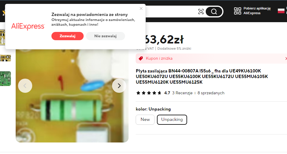

    Słuszna uwaga. Pewnie chodzi o RP820. Jeżeli tak to nie 4,7Ω czy 5Ω.
  • #5 21169650
    jurand87sca
    Posty: 1562
    Pomógł: 207
    Ocena: 317
    Faktycznie ten rezystor wygląda na 0,05Ohm +/-5%
    Dlaczego autor nie wskazuje o który konkretnie chodzi i jeszcze wprowadza w błąd podając 5Ω (nawet napisał błędnie na laminacie) zamiast 4,7Ω? Chyba po to aby zniechęcić do pomocy? Udało mu się to. Ja obejrzałem zdjęcia i wobec braku istotnych informacji od autora; zdecydowałem o zaniechaniu pomocy.
    Na Twoim foto płytka nie wygląda identycznie. Jest zapewne zmodernizowana lub przed modernizacją w porównaniu z płytką autora.
    Ponadto ma dodatkowe litery w symbolu których autor nie podał, bo nie ma ich na płytce autora. Zaznaczone poniżej.

    Po obrazie laminatu widać że to bocznik prądowy, na 99% nie może mieć wartości 4,7Ω. Nie ten rząd wielkości.

    Płytka na aukcji wygląda podobnie, poza tym rezystor u autora jest wymieniony w dodatku na 100x większej wartości. Pracuje chyba w obwodzie aktywnego PFC, fakt że autor udostępnił za mało szczegółów.

    Raczej na 100%. Ten rezystor ma wartość 0,05Ohm. I tyle w tym temacie. Kropka.

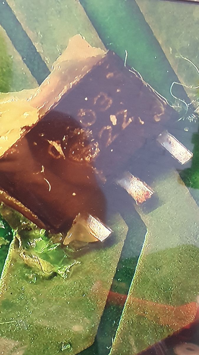

    Fakt. Plyta prawdopodobnie byla gdzies juz naprawiana .Byl tam spalony rezystor 5Ohm. Zalozylem 4,7 obecnie to fakt by cos dalej pomierzyc. Pomary robie przez żarówkę poki co gdyz bez, spala rezystor. Znalazłem zwarty maly ..albo tranzystor...albo uklad odniesienia..lecz brakowalo na szybko schematu i póki co problem z rozkodowani3m Zbliżenie na uszkodzony element elektroniczny na płytce, prawdopodobnie tranzystor lub układ odniesienia.
    Przyjże sie schematowi wieczorkiem i dam znac

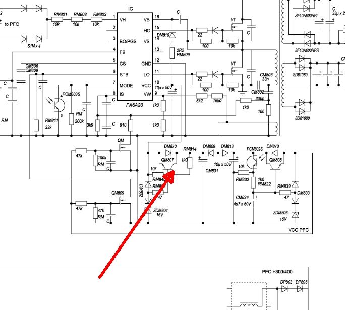

    Panowie, jaki to jest tranzystorek ze schematu
    Fragment schematu elektronicznego z oznaczeniem tranzystora QM807 i diody DM870.

    PIKKOSRV napisał:
    Jaki model może byc/?
    Mniejszego fragmentu schematu nie dało się zamieścić? Z tego co zamieściłeś tylko moja odpowiedź w #15 21171621 28 Lip 2024 19:24 jest możliwa. Coś więcej to byłaby już wyobraźnia bez podstaw.

    Zgodnie ze schematem
    Schemat elektroniczny z zaznaczonym komponentem
    teoretycznie:
    KTD624
    taki sam jak QM808 obok
    ale.. jaki odpowiednik

    KTD624
    Nie ma takiego tranzystora.
    No właśnie. Producent opisal nazwę dla tego elementu w datashet

    Jest jednak taki tranzystor POWER (SWITCHING)
    * popularny pod k. lat "90 XX wieku
    Patrz zał. > spis elementów w zasilaczu BN44-00807A /BN44-00807A L55S6_FHS
    Datasheet jego w zał.
    Czasem bywał inny np. STC403 (też N-P-N) Link
    transoptor PCM803 zabezpieczenie OVP w linii +13V , działa gdy nap. zasilania jest powyej 15.5V
    transoptor PCM802 wł. / wył. uklad PFC.
    ... główny transoptor sprzężenia zwrotnego PCM801S jest bocznikowany przez diodę DM818 w ukł. tranzystor QM857 z drivera podświetlenia IC9101 SLC3011N
