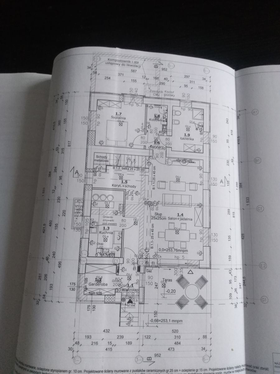

    Witam,czy do kotłowni gazowej powinna być doprowadzona bednarka do uziemienia?

    Panowie dla sprostowania.
    Przyłącz gazowy jest nowy, stary został skrócony a skrzynka gazowa wyniesiona do linii ogrodzenia.
    Dodatkowo kotłownia też jest w zupełnie nowym innym miejscu.
    Dom remontuje na pozwolenie na budowę, w projekcie mam narysowane uziemienie jednak jestem poprostu ciekawy jak to zrobic.
    W nowych budynkach użyteczności publicznej takie coś robilem.
    Czy wywiercić dziurę, umieścić przez nią bednarke 25x4 i co całe pomieszczenie objechać po ścianie ta bednarka na wys np
    20cm?
    Czy tylko wystarczy wywiniety wytyk do góry?

    Normalnie w budynku powinieneś mieć wykonaną Główna Szynę Uziemiającą (GSU).
    Do tej szyny powinno być podłaczone uziemienie oraz wszystkie wszystkie, wewnętrzne instalacje przewodzące prąd (gazowa, CO, wodna oraz wszelkie elementy konstrukcyjne bidynku itd.). Ponadto stąd należy wyprowadzić także uziemienie do szyny PE w rozdzielnicy. Także i komin kotła gazowego należy objąć takim połączeniem.
    Nie musi to być bednarka dookoła pomieszczenia. Nie musi też być GSU w pomieszczeniu gdzie jest kocioł.
    Jeżeli wyniosłeś licznik gazu do ogrodzenia to zapewne od skrzynki licznika pod dom doprowadzony jest gaz rurą PE. Jeżeli tak to nie montujemy żadnych wstawek separacyjnych, bo separację daje już ta rura PE.

    Dla jasności panowie dorzucam projekt.
    W kotłowni jest GSW
    Czy w kotłowni gazowej konieczne jest uziemienie za pomocą bednarki?
    A dodaje
    Kierownik budowy jest.
    Projekt instalacji gazowej jest.
    Pozwolenie z PsGAZ i PGNiG jest.
