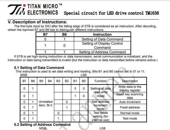

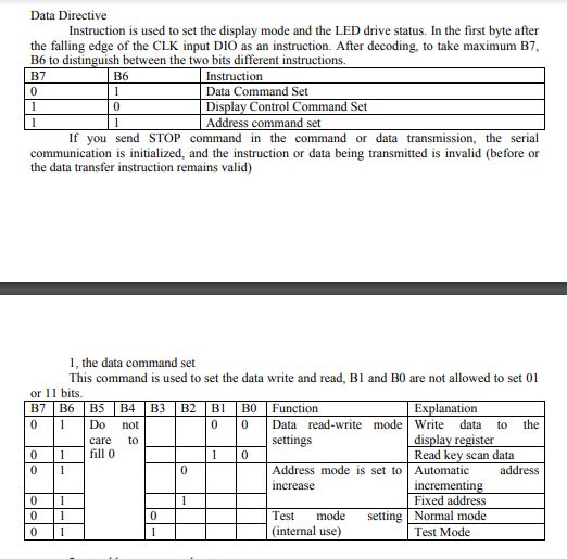

    Widać to łatwo jak spojrzymy na rejestry:
    Tabela danych i instrukcji dla TM1638
    Instrukcje sterowania układem TM1638 firmy TITAN Microelectronics

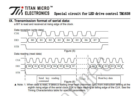

    Różnica jest tylko w samej komunikacji - 2 vs 3 linie:
    Schemat czasu transmisji szeregowej dla TM1638.
    Z tego wynika, że nie ma dużo co zmieniać w naszym kodzie z poprzedniego tematu:

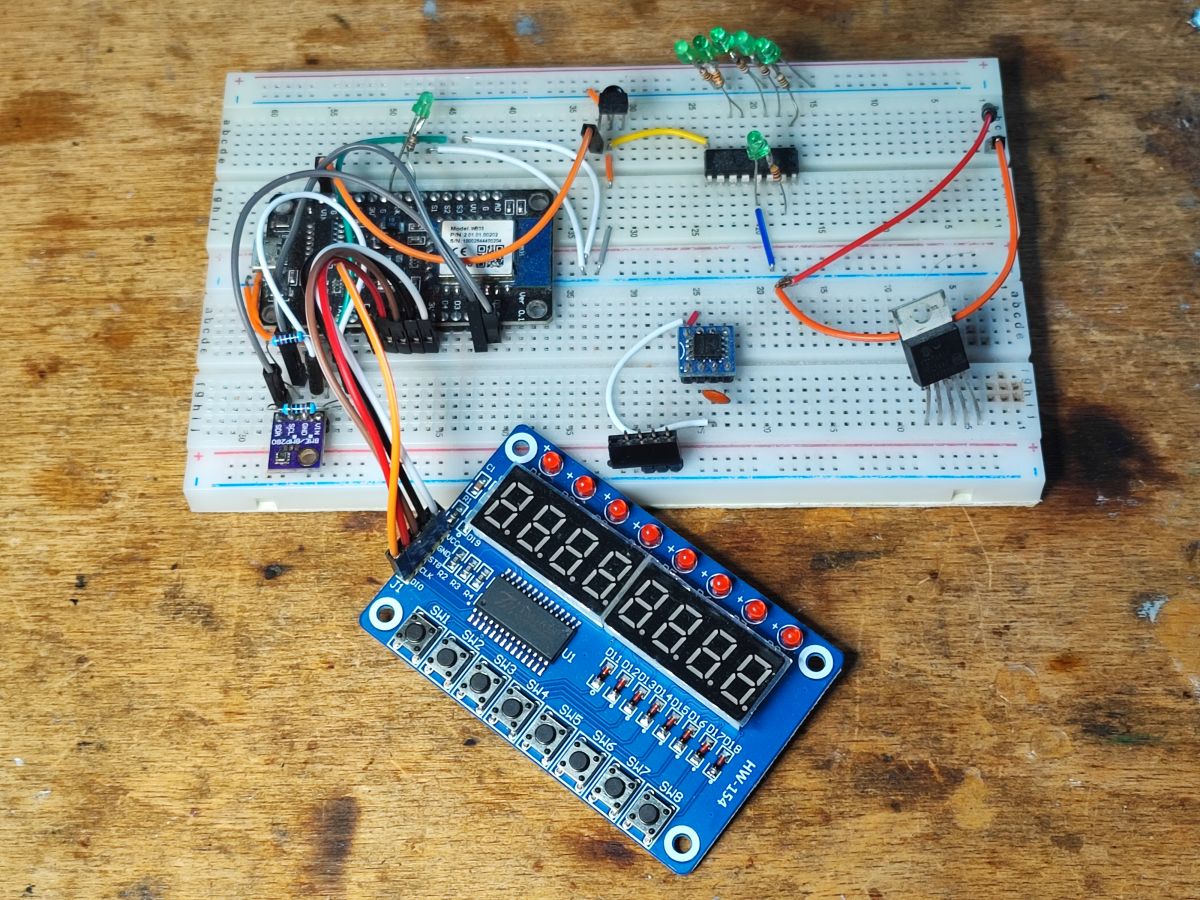

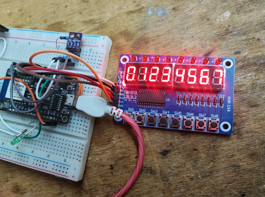

    Stanowisko testowe:
    Moduł wyświetlacza 7-segmentowego TM1638 na płytce prototypowej z elementami elektronicznymi. Tył niebieskiej płytki PCB z widocznymi ścieżkami i otworami montażowymi.
    Pierwszy, testowy skrypt. Tak, moje środowisko pozwala wywoływać funkcje C z poziomu tekstowego skryptu, który kod w C wczytuje i wykonuje. Wszystkie GPIO poprawnie ustawione. Komenda TMGN_Test zapala losowe bity z rejestrów:
    startDriver TM1638
    TMGN_Test
    Coś działa, więc podstawa komunikacji jest:

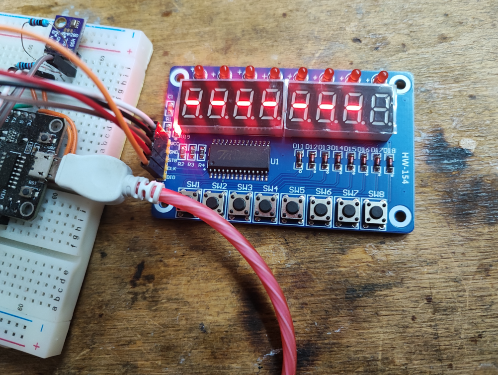

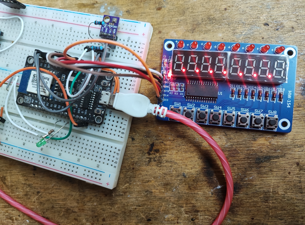

    Sprawdźmy coś bardziej zaawansowanego. Spróbujmy wyświetlić tekst. Na TM1637 to działało. Argumenty TMGN_Print to offset pierwszego znaku na który piszemy, drugi argument to limit znaków, a trzeci to łańcuch znaków do wyświetlenia.
    startDriver TM1638
    TMGN_Clear
    TMGN_Print 0 8 8
    To powinno wyświetlić znak 8, ale zapala kropki
    Moduł TM1638 z wyświetlaczem 7-segmentowym i klawiaturą na płytce prototypowej
    Coś jest nie tak, tylko co?

    Natomiast mapowanie rejestrów na cyfry jest tu inne niż popularne ustawienie, które mam w kodzie:
    Kod: C / C++
    Zaloguj się, aby zobaczyć kod

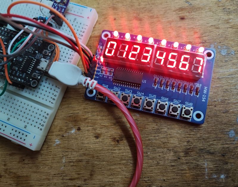

    Jest 16 bajtów, 8 cyfr. Co drugi bajt to cyfra. Bajty nieparzyste to diody. Do zmiany mapowania mam u siebie funkcję: TMGN_Map.
    stopDriver TM1638
    startDriver TM1638 0
    TMGN_Clear
    TMGN_Map 0 2 4 6 8 10 12 14
    TMGN_Print 0 8 01234567
    Moduł wyświetlacza 7-segmentowego TM1638 z klawiaturą na płytce testowej
    To jeszcze trzeba uruchomić diody. One są w nieparzystych rejestrach. Mój system pozwala łatwo to wykorzystać i rozwinąć mapowanie. Po zmapowaniu dalszych znaków na nieparzyste rejestry użycie TMGN_Print z offsetem 8 pozwoli zapalić diody.
    stopDriver TM1638
    TMGN_Clear
    TMGN_Map 0 2 4 6 8 10 12 14 1 3 5 7 9 11 13 15
    TMGN_Print 8 16 88888888
    Rezultat:
    Moduł TM1638 z wyświetlaczem 7-segmentowym i przyciskami połączony z płytką prototypową.
    Kropki działają poprawnie.

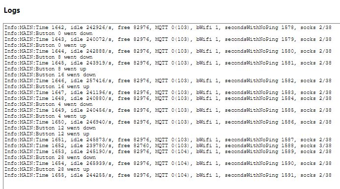

    Obsługa przycisków

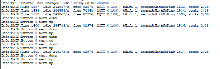

    Z przyciskami analogicznie. Trzeba tylko zmienić funkcję odczytu danych:
    Kod: C / C++
    U mnie w środowisku skanowanie przycisków uruchamiany komendą która bierze za argument czas pomiędzy poszczególnymi skanami. To dlatego, że nie ma tutaj dodatkowego pinu przerwania w momencie zdarzenia na klawiaturze. Musimy sami odpytywać i szukać zmian.
    TMGN_SetupButtons 50

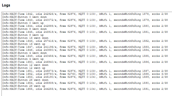

    W moim środowisku jest możliwość podpięcia komendy do zdarzenia powiązanego z przyciskiem, ale na razie sprawdźmy czy w ogóle one działają:
    Przycisk pierwszy:
    Zrzut ekranu z komunikatami debugowania testowego sterownika TM1638
    Indeksy nie są po kolei ale działa:
    Fragment logu z informacjami dotyczącymi komunikacji i statusu przycisków.
    Tak wygląda skrypt-demko interakcji:

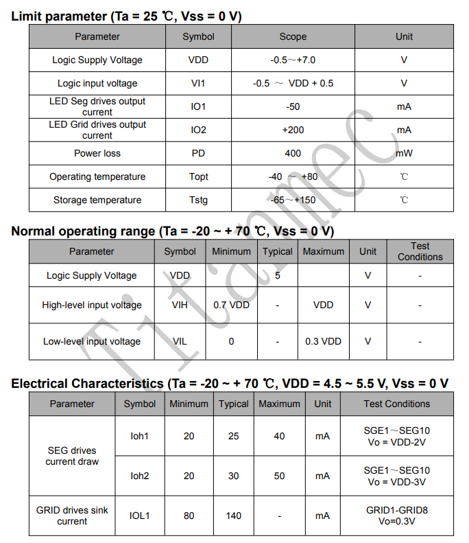

    Szkoda, że nie ma info nt kompatybilności napięciowej tego modułu z różnymi napięciami, w szczególności 5V i 3,3V.
    Moduł prezentuje się interesująco i podejrzewam, że może stanowić rozszerzenie niektórych modułów skąpo wyposażonych w gpio.
    Pomogłem? Kup mi kawę.
  • #5 21179146
    p.kaczmarek2
    Moderator Smart Home
    Posty: 14810
    Pomógł: 659
    Ocena: 12976
    W temacie moduł był testowany na 3.3V, ale powinien też zadziałać na 5V.
    Tabela parametrów technicznych i zakresu działania modułu zasilania.

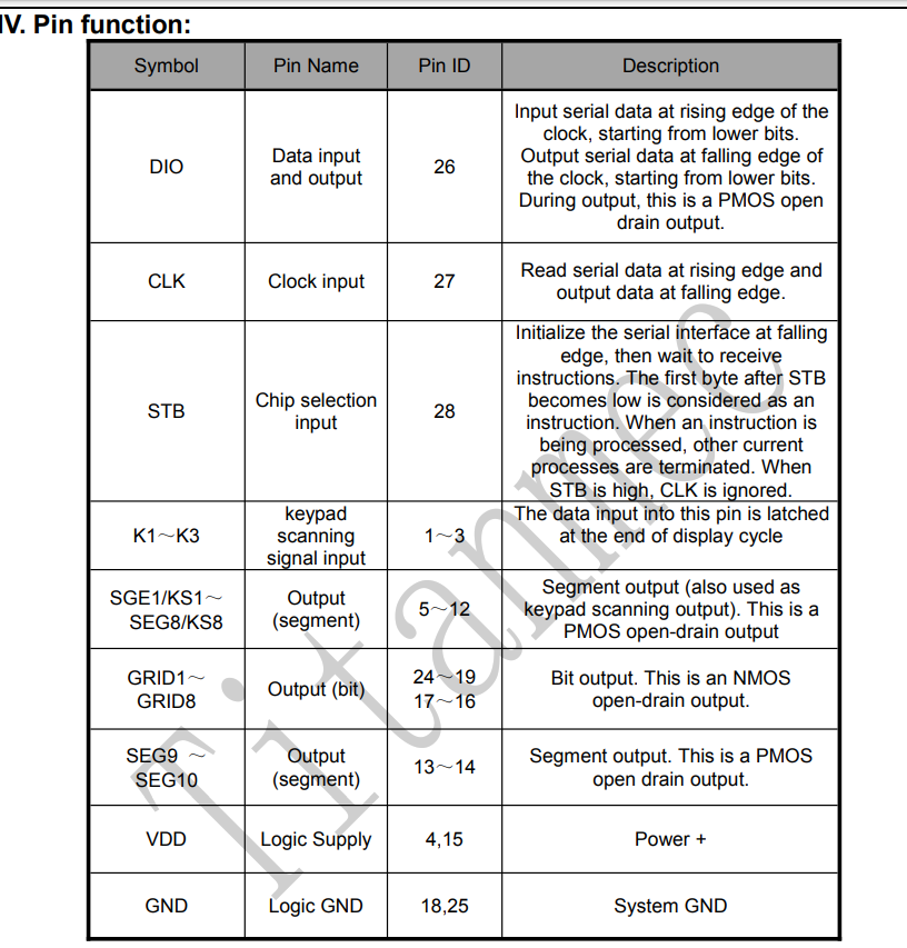

    Z tego co widzę mają jedno zasilanie, nie jest osobno wydzielone. Wyprowdzenia:
    Tabela funkcji pinów z opisami i identyfikatorami pinów.
