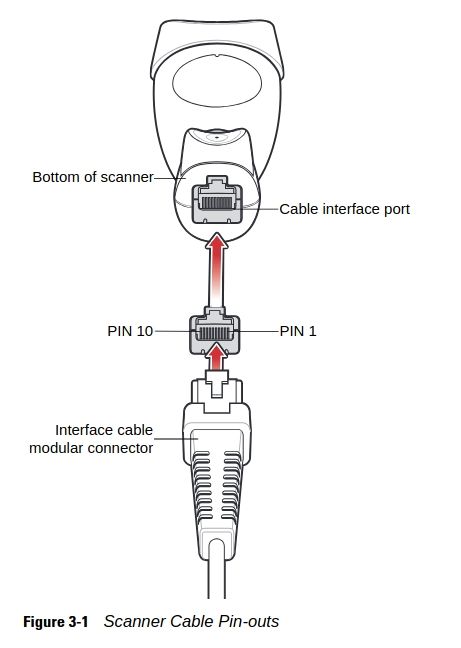

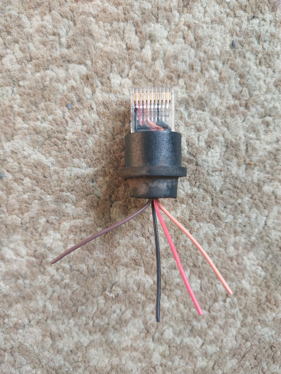

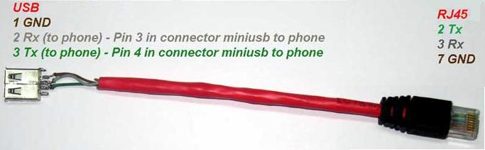

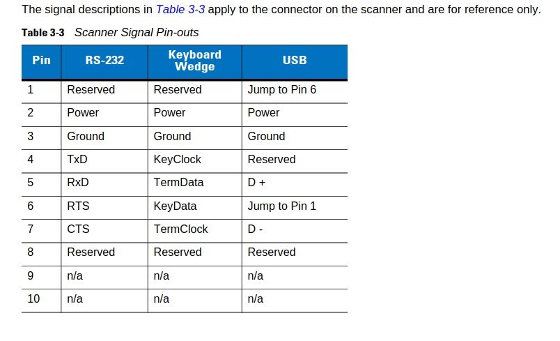

✨ Dyskusja dotyczy schematu połączeń kabla USB na wtyk RJ45 (lub podobny 10-pinowy) do skanera kodów kreskowych, w szczególności przyporządkowania kolorów przewodów do pinów USB (zasilanie 5V, masa, linie danych D+ i D-). Użytkownik posiada fragment kabla z wtykiem RJ45 z przewodami o kolorach czerwony (pin 2), brązowy (pin 3), pomarańczowy (pin 4) i czarny (pin 7) i chce dołożyć wtyk USB do komputera. Wskazano, że czerwony to prawdopodobnie 5V, czarny masa, natomiast pozostałe przewody mogą odpowiadać liniom danych USB (D+ i D-), jednak brak jest jednoznacznego schematu. Wskazano, że wtyk RJ45 jest standardowo 8-pinowy, a w tym przypadku może to być nietypowy 10-pinowy wtyk, co komplikuje dopasowanie. Dyskusja sugeruje, że kabel może być konwerterem USB-UART, a skaner jest zasilany z USB bez baterii. Podano link do instrukcji skanera Zebra LS1203, gdzie znajdują się schematy połączeń RS232 i USB, jednak nie pasują one dokładnie do omawianego przypadku. Ostatecznie użytkownik potwierdził, że skaner nie zadziałał z tym kablem i został zezłomowany, a następnie zakupiono nowy skaner.
