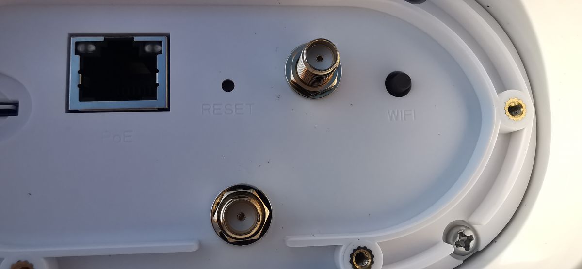

    >>21188632 Jaką antenę do D-Link DWP-1010 wybrać, aby zwiększyć prędkość pobierania?
    Mam taki sam sprzęt, a tak wyglądają te dwa gniazda, pytanie tylko, na co one są?

    To są SMA, dopisek CP wskazuje ze to jakiś tuning tego sprzętu przez CYFROWY POLSAT, takjak pisałem oryginalny ich nie ma a normalne CPE 5G mają wbudowne skuteczne anteny kierunkowe MIMO4x4 na 5G a do tego dookólne do LTE bo 5G działa w NSA. Ten złom podobnie jak ODU300 ma pewnie jakieś pseudo antenki PCB o niskim zysku więc podobnie jak w ODU300 dołozyli te zacza do anten dodatkowych ale tylko 2 więc do MIMO2X2, to jest jak pudrowanie syfa, na tym sąmałe szanse aby w to działało sensownie, do tej nędzy w PLUSIE moze wystrczy ale do prawdziwego 5G N78 u pozostałych operatorów to porażka. Takierozwiąznie dyskwalifikuje ten wynalzaek ale pisałem ze to 3 liga na dodatek jeszcze przeróbka pod lub przez CP.
