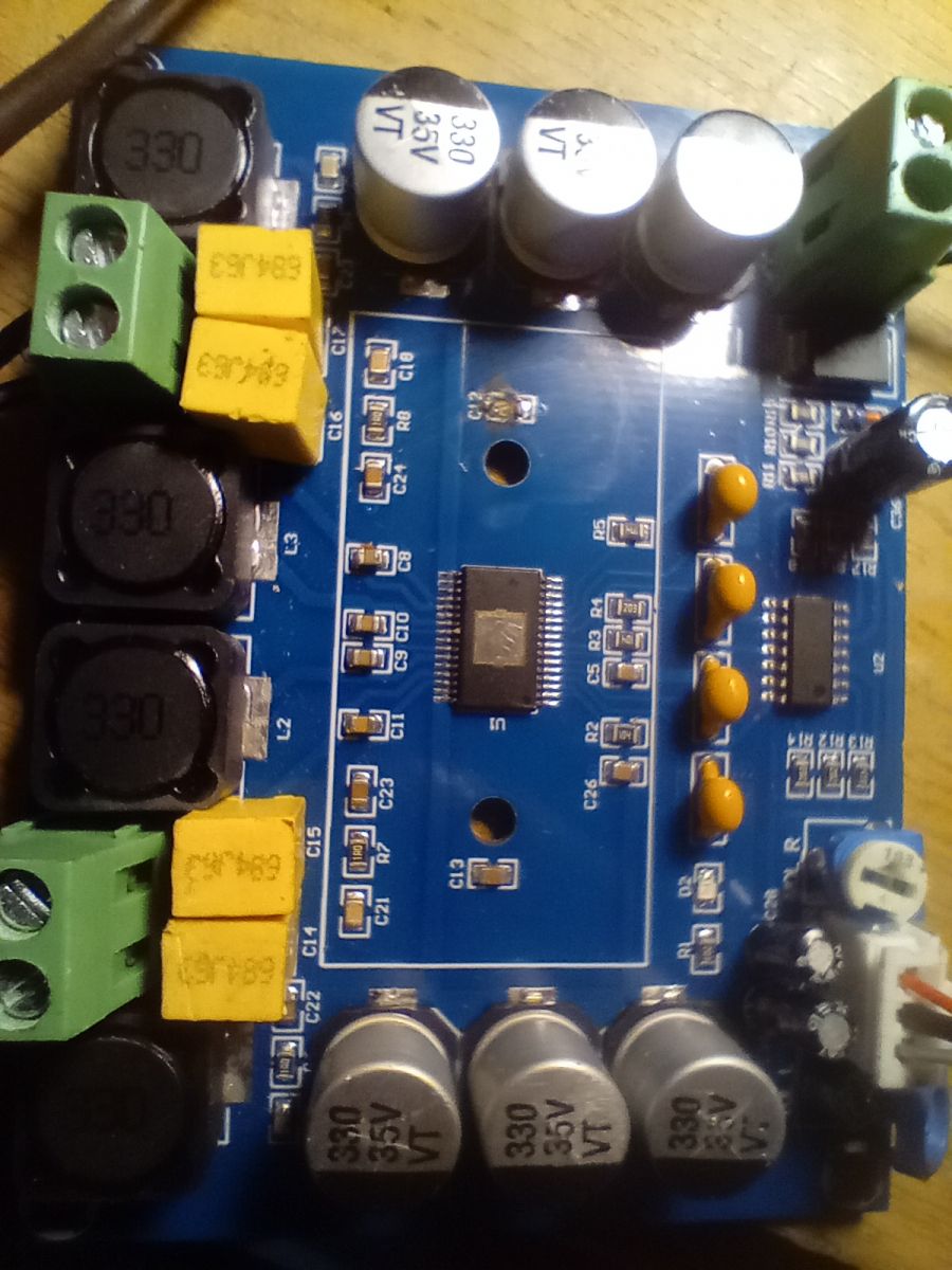

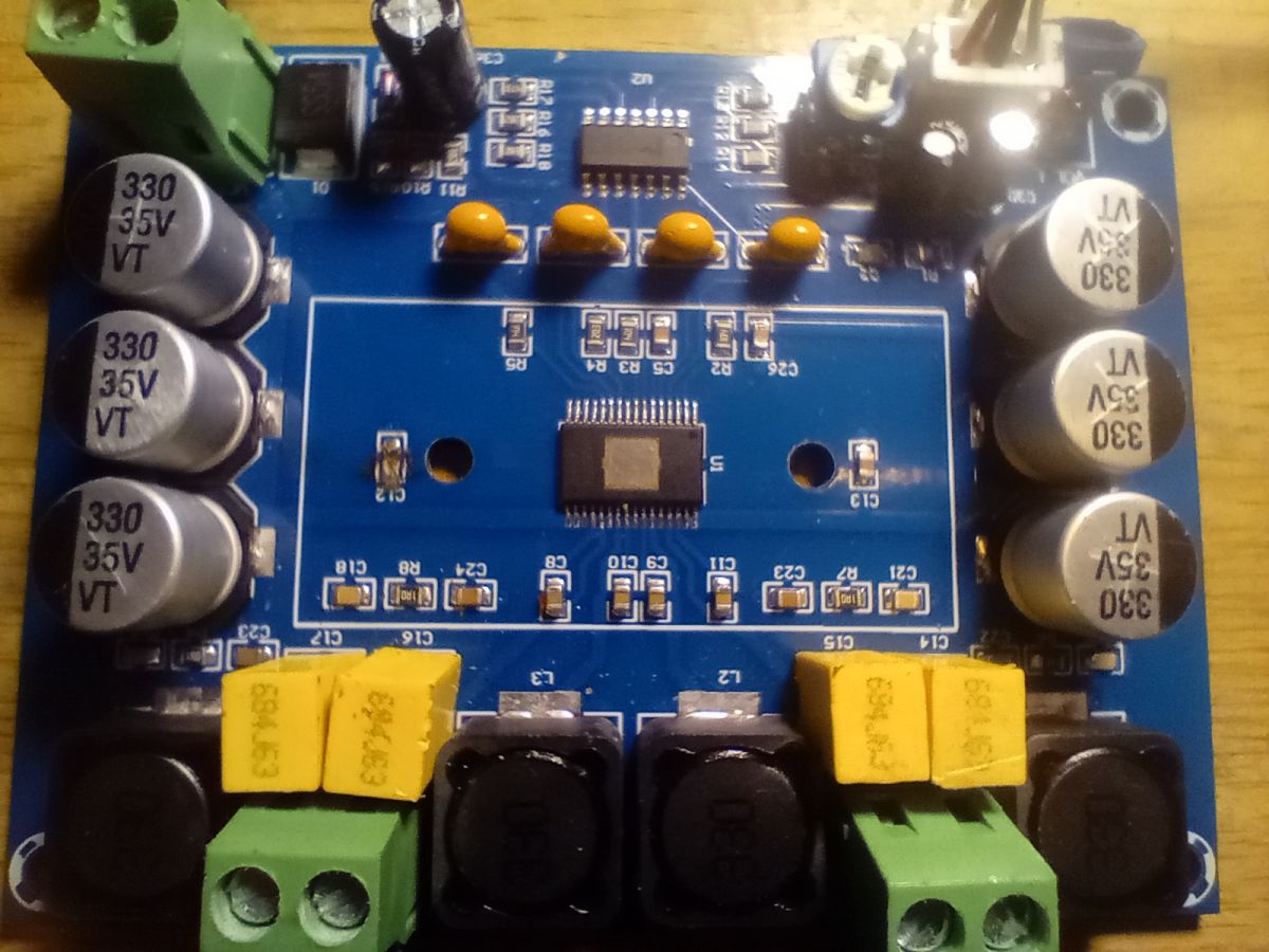

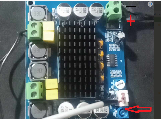

Uszkodzony wzmacniacz 120W x2 z Chin - co mogę zrobić?
wilczus4646 16 Sie 2024 23:43 1035 45
Najlepsze odpowiedzi
Jak naprawić uszkodzony chiński wzmacniacz 2×120 W z AliExpress?
Najpewniej trzeba wymienić uszkodzony kondensator filtra wyjściowego w końcówce klasy D, bo bez niego wzmacniacz może się wzbudzać albo nie podawać sygnału na głośniki [#21194253][#21195003] Skoro wzmacniacz działa po dociśnięciu i po stuknięciu, sprawdź też zimne luty oraz przelutuj całą płytkę, włącznie z elementami SMD [#21194098][#21193979] Sprawdź oznaczenia układu pod radiatorem i porównaj połączenia z notą aplikacyjną TPA3116D2, żeby potwierdzić, do czego jest podłączony uszkodzony element [#21194032][#21194143][#21194156] W wątku padło, że chodzi o kondensator 680 nF / 63 V MKT, montowany bez polaryzacji; trzeba tylko dobrać rozstaw nóżek i kupić odpowiedni zamiennik [#21194236][#21194285][#21194302] Nie uruchamiaj wzmacniacza bez tego elementu, a jeśli uszkodzone są też C12/C14, wymień oba [#21195003][#21195012]
✨ Użytkownik zgłosił problem z uszkodzonym wzmacniaczem 120W x2 zakupionym z Chin, który przyszedł z uszkodzeniami, mimo że cewki są sprawne. W trakcie dyskusji poruszono kwestie związane z układami scalonymi, zasilaniem oraz uszkodzeniami mechanicznymi, w tym wygiętym gnieździe głośnika. Użytkownik zauważył, że wzmacniacz działał chwilowo po stuknięciu, co sugeruje możliwe zimne luty. Wskazano na istotność kondensatorów w układzie, zwłaszcza C12 i C14, które mogą wpływać na stabilność wzmacniacza. Użytkownik otrzymał zwrot pieniędzy, ale rozważa naprawę. Podano również linki do dokumentacji technicznej oraz sugestie dotyczące wymiany uszkodzonych elementów.
