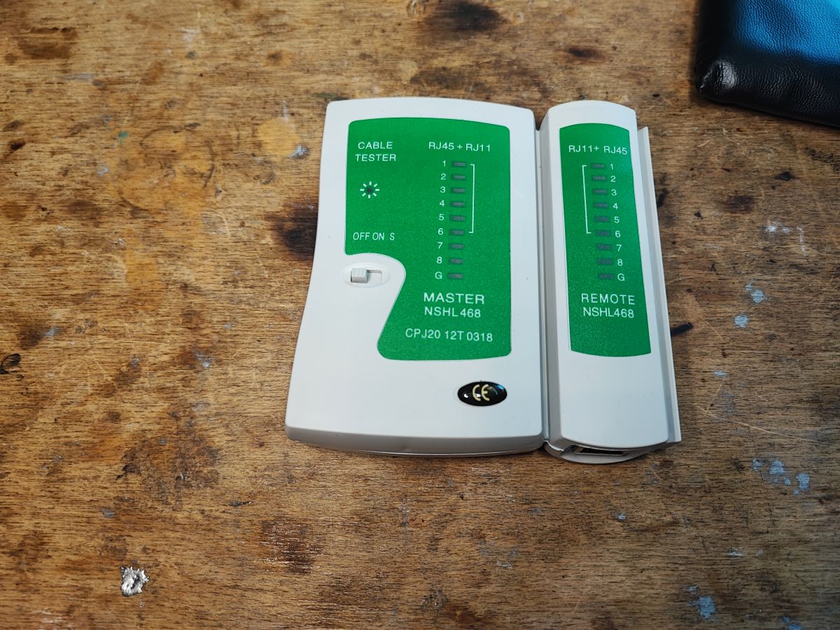

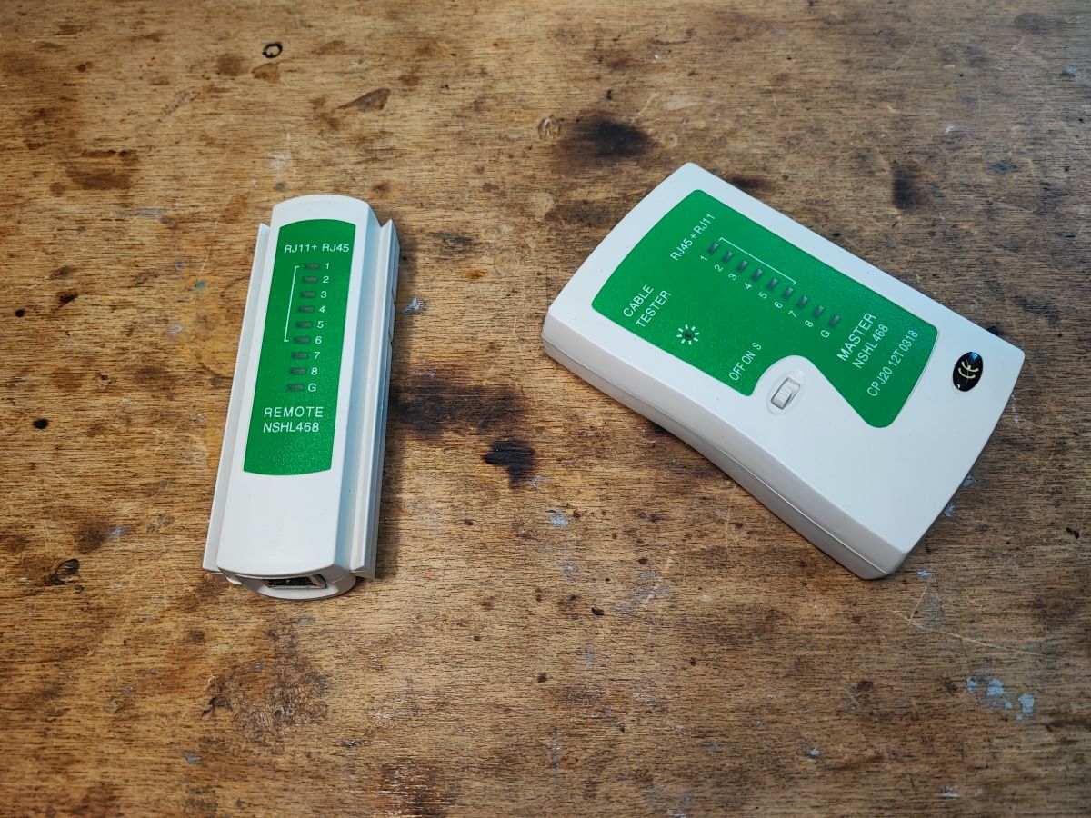

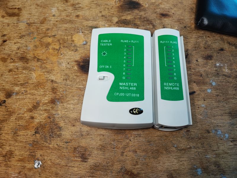

    No i sam tester - składa się z dwóch części, które można wygodnie razem złożyć:
    Tester kabli NSHL468 na drewnianym stole Tester kabli NSHL468 z jednostką główną i zdalną na drewnianej powierzchni.

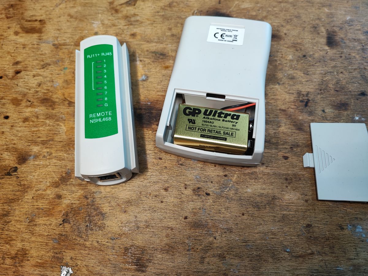

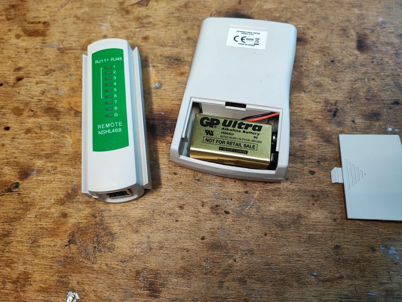

    Tylko "Master" wymaga zasilania - to dlatego, że "remote" nie jest bezprzewodowym pilotem, ten tester po prostu przez same żyły skrętki puszcza prąd i w oparciu o to zapala LEDy:
    Tester NSHL468 z odsłoniętą baterią 9V i modułem remote.

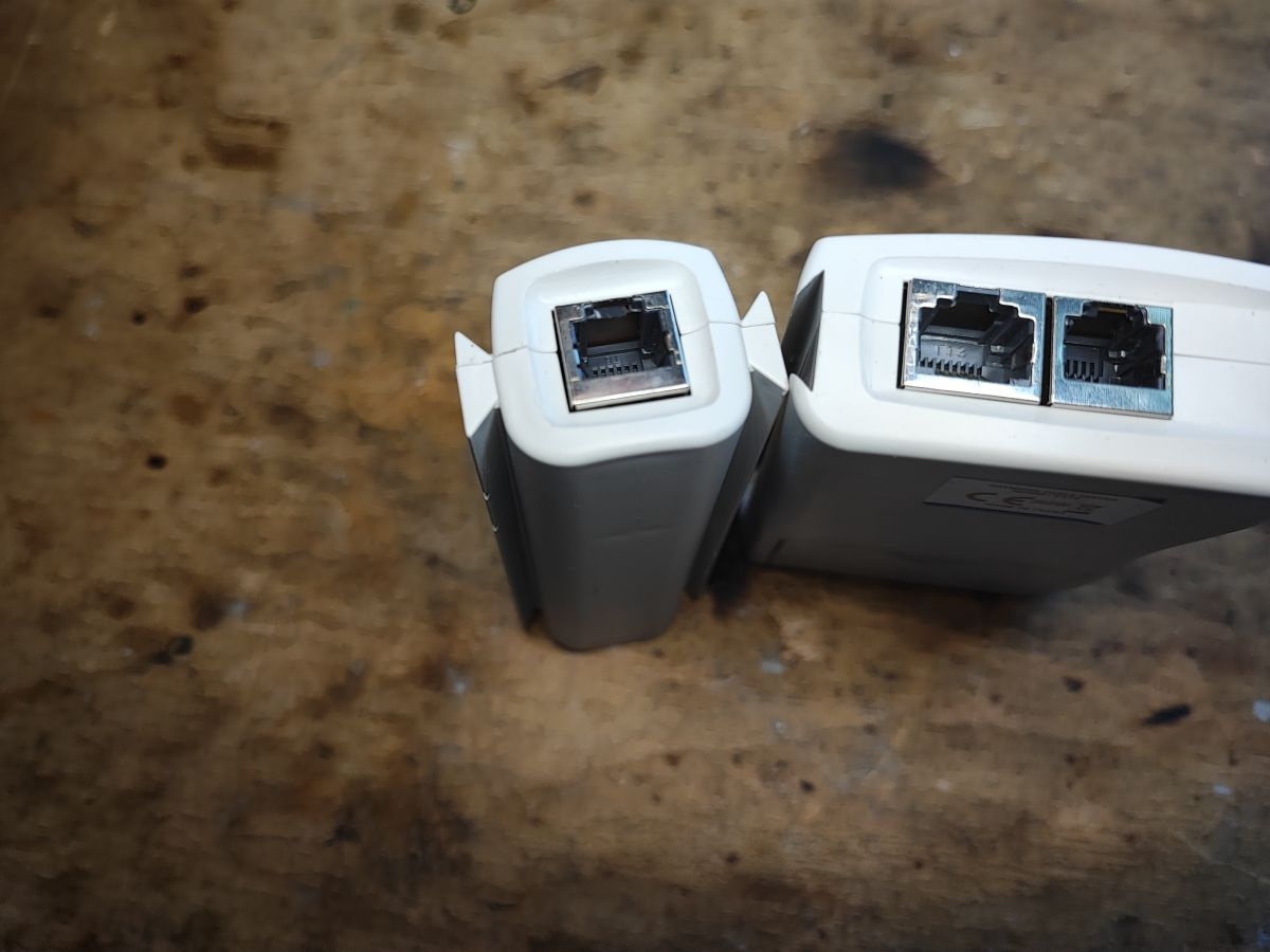

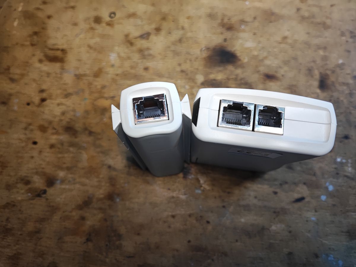

    Zarówno "Master", jak i "Remote" mają złącza RJ45/RJ11:
    Tester kabli z dwoma częściami złącz RJ45/RJ11 na drewnianym stole Tester kabli NSHL468 składający się z dwóch części z widocznymi portami RJ45/RJ11.
    Przetestujmy jakiś przewód. Na początek może RJ45, zwykły:
    Rezultat jest zgodny z instrukcją z PDF - dioda 'G' nie zaświeciła. Z tego co rozumiem, to jest po prostu sprawdzenie ciągłości ekranu.
    Nie mam pod ręką "krosowanego" przewodu, ale tego typu przewód charakteryzuje się odpowiednio zamienionymi żyłami co ten tester też jest w stanie pokazać.

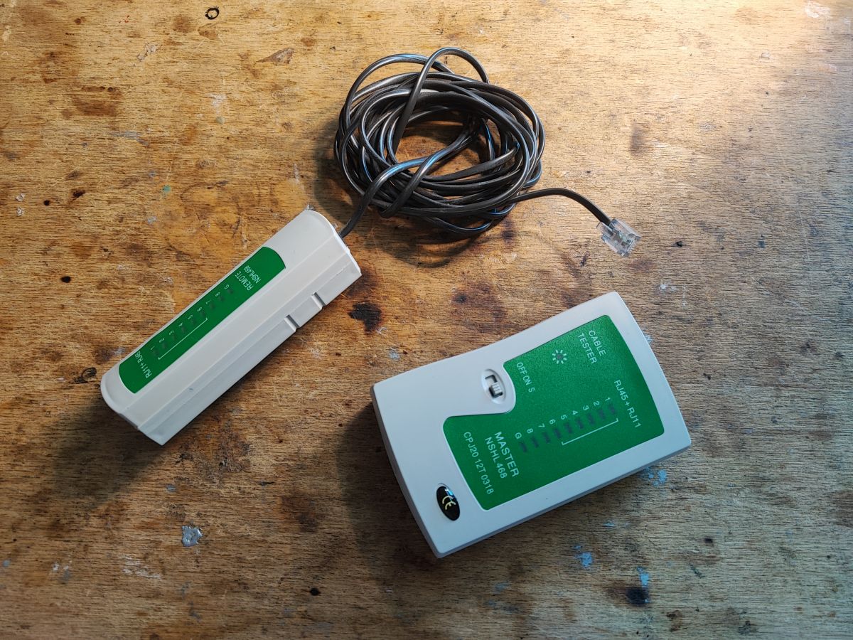

    A teraz jeszcze RJ11:
    Tester kabli RJ45/RJ11 na drewnianym tle.
    Tylko dwie LEDy się świecą, dodatkowo 3 jest połączone z 4 i 4 z 3:
    Czy wszystko jest ok? To zależy od przewodu. Ten akurat ma tylko dwie żyły:
    Zbliżenie na wtyczkę RJ11 trzymaną w dłoni na tle drewnianego stołu.

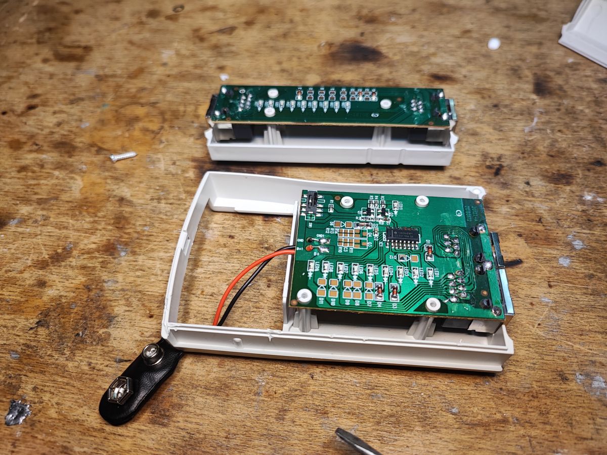

    Pora zajrzeć do środka. Śrubki są schowane pod naklejkami, potrzebny jest śrubokręt o trójkątnej końcówce.
    Zbliżenie na śrubkę testera NSHL468 pod naklejką
    Otworzyłem obie obudowy:
    Dwa otwarte moduły testera kabli na drewnianym blacie.

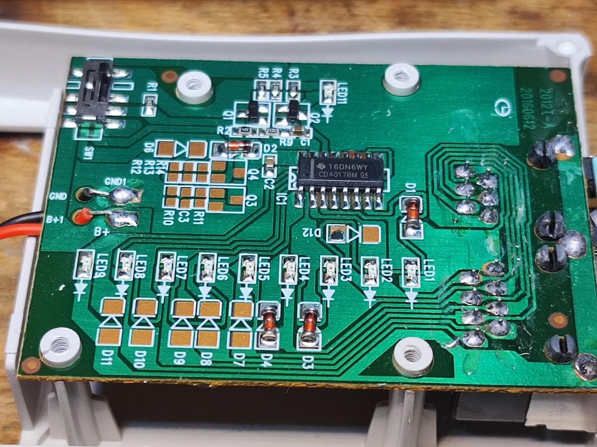

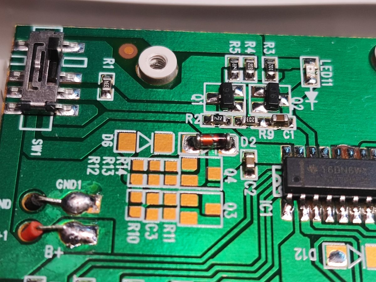

    W środku jest tylko... CD4017! Nie ma żadnego mikrokontrolera, ale to ma sens.
    Zdjęcie wewnętrznej części płytki PCB testera kabli.

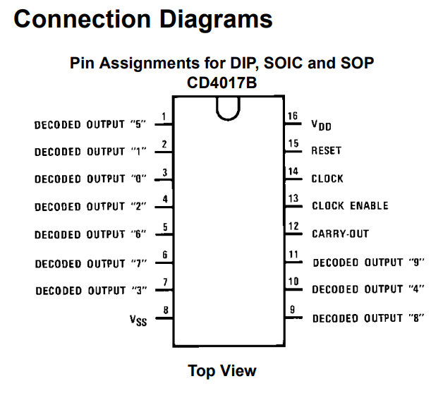

    CD4017 to jest licznik pierścieniowy (krążąca jedynka).
    CD4017 posiada 10 wyjść oraz kilka wejść; do wejść należy m. in. clock (zegar). Wraz z każdym cyklem zegara CD4017 zapala kolejne wyjścia (gasząc poprzednie), tj. ciągle tylko jedno z wyjść ma stan wysoki. Jest on bardzo popularny w prostych układach typu "knight rider"/"led chaser".
    Wyprowadzenia CD4017:
    Schemat pinów z układem CD4017B
    CD4017 trzeba czymś taktować - na schematach w sieci widzę często w tej roli N555, ale na PCB ze zdjęcia jest inaczej. Na PCB są dwa tranzystory, wygląda na to, że jest tam po prostu układ taki jak multiwibrator astabilny. Wybór szybkości migania pewnie po prostu wybiera inną wartość rezystora.
    Zbliżenie na płytkę drukowaną z elementami elektronicznymi testera kabli.

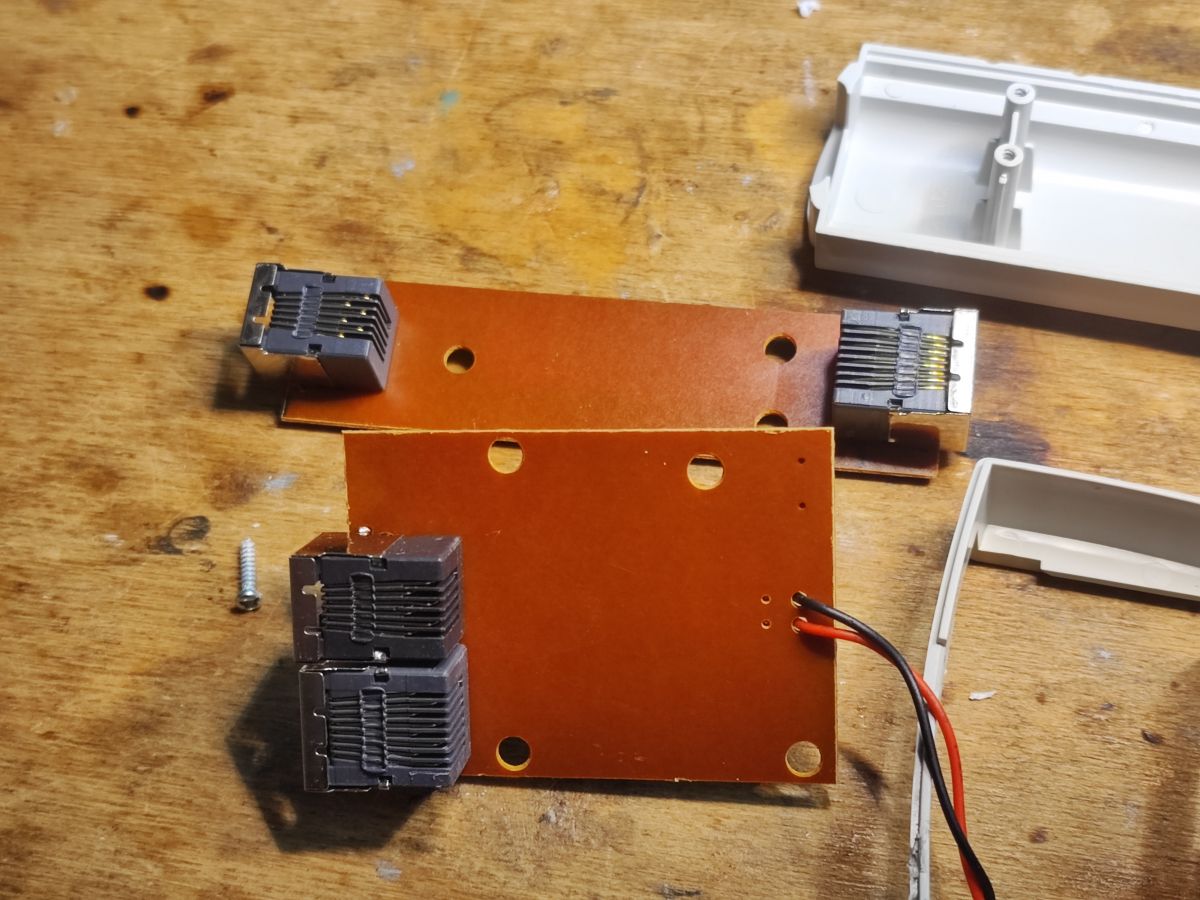

    Na drugiej PCB zasadniczo nic się już nie dzieje - po prostu też zamontowane są odpowiednio diody.
    Zbliżenie wnętrza testera kabli NSHL468 z widocznymi diodami LED i elementami elektronicznymi.
    Płytki są w pełni jednostronne - na ich wierzchu nic więcej nie ma.
    Płytki obwodu drukowanego z gniazdami RJ45/RJ11 rozmontowane na drewnianym blacie.

    Chyba nie tak. Za mało jest diod zwrotnych. Wydaje mi się, że tylko kilka linii może pełnić rolę linii zwrotnych.
    Z analizy płytki wychodzi mi, że tylko linia 1,3,4 może być linią powrotną. To trochę kiepsko - jeśli ktoś zrobi na jednym kablu 2 połączenia Ethernet, bo wystarczy mu 100Mb/s do dwóch kamer to ich nie przetestuje.
    Zgadzam się. Ale autor jest i tak w dobrej sytuacji bo ma na PCB miejsca na dolutowanie brakujących diod. Niestety mi się trafił model z uproszczoną płytką.
