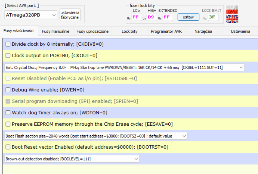

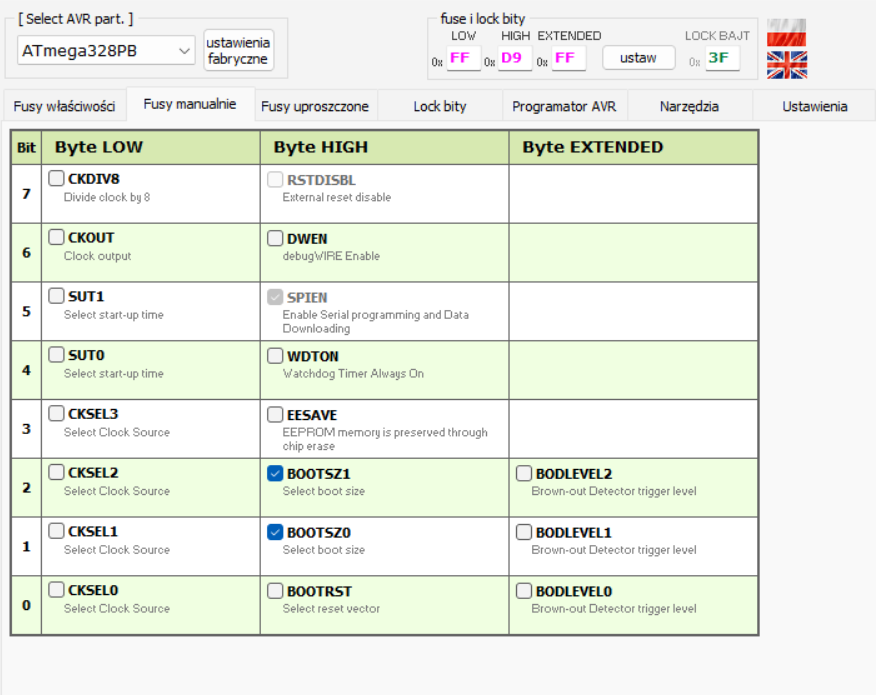

    Tak są ustawione fusebity:
    Zrzut ekranu ustawień fusebitów dla mikroprocesora ATmega328PB. Zrzut ekranu z ustawieniami fusebitów dla mikrokontrolera ATmega328PB.

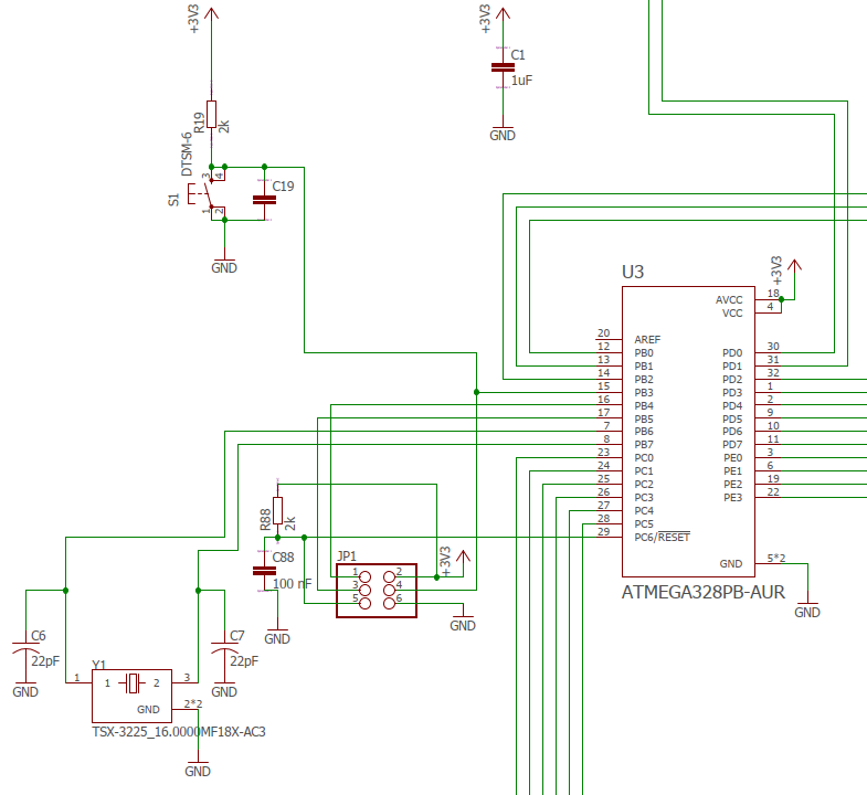

    Poniżej schemat, reszta dookoła to przyciski i wyjścia sterujące przekaźnikami.
    Zwrócono mi uwagę że R88 powinno być 10kOhm i kondensator C88 powinien zniknąć.
    Schemat połączeń z procesorem ATmega328PB i rezonatorem kwarcowym.

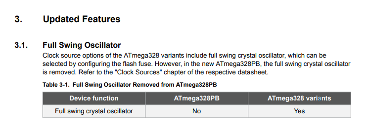

    Spróbuj FF DE FD

    Moim zdaniem to nie wian fusebitów. Trzeba szukać winnego gdzie indziej.
    Ja ustawiam tak samo jak autor (FF D9 FF) i u mnie działa na zewnętrznym kwarcu.
    I sprawdzałem to na dwóch procesorach z TME z 23 roku.

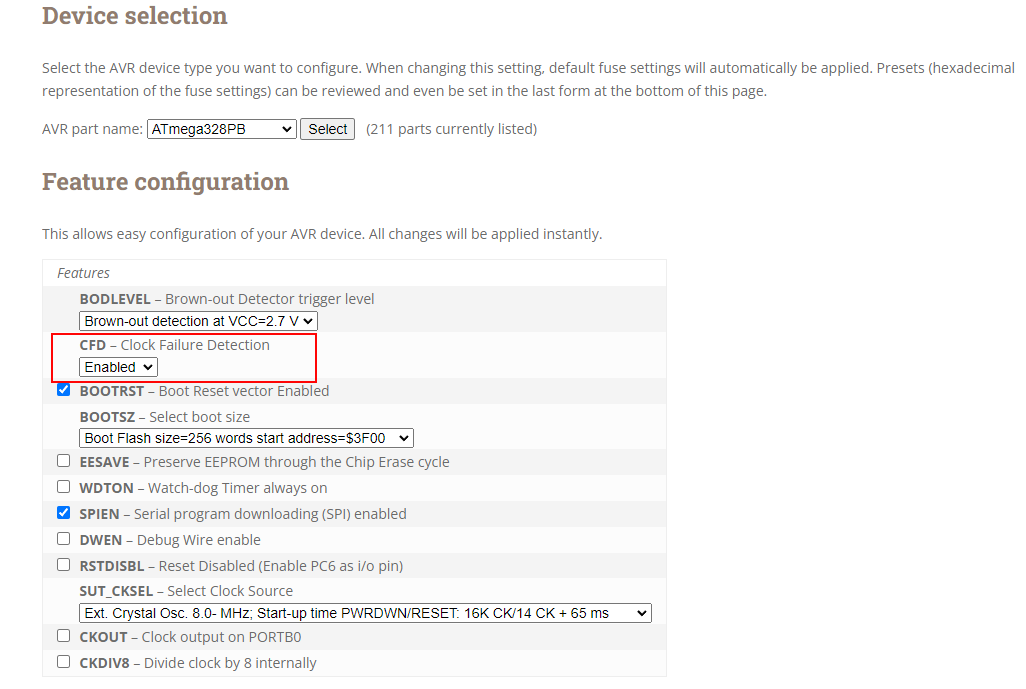

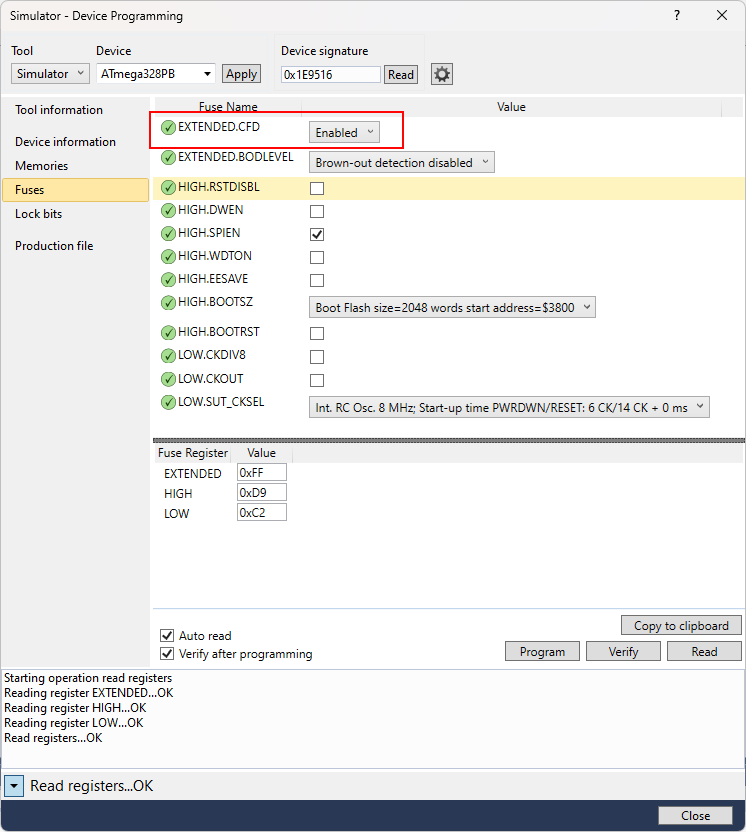

    Mała uwaga do autora tematu, zaktualizuj lub zmień program którym to programujesz bo na zrzutach w twoim drugim poście czegoś brakuje w extended byte:
    Zrzut ekranu programu do programowania urządzeń pokazujący ustawienia fuse dla układu ATmega328PB. Zrzut ekranu konfiguracji ustawień dla urządzenia AVR z wybraną opcją ATmega328PB i włączoną funkcją wykrywania awarii zegara.

    Samo CFD w Atmega328PB to nie taki głupi mechanizm (ale nie on jest przyczyną) - poprosiłem autora programu o dodanie.
