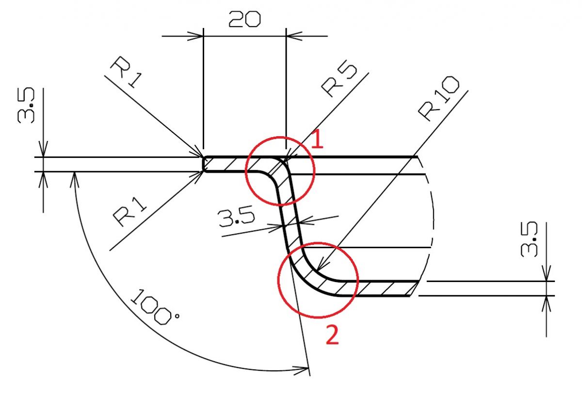

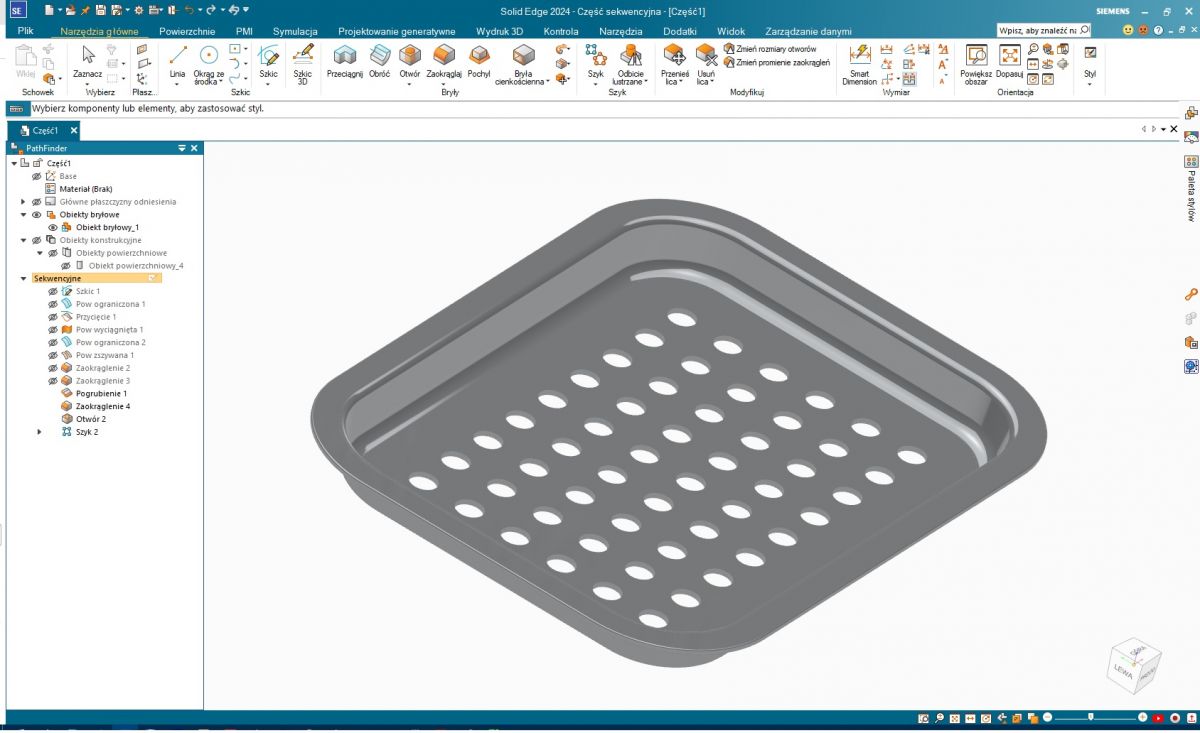

    witam
    nie wiem czy dobry dzial nie widze tu cadow
    ucze sie solidedga i nie wiem jak sie zabrac za taka tacke
    3D형상모델링,인벤...1160-1.pdf (150.15 kB)Musisz być zalogowany, aby pobrać ten załącznik.

    Przybywam na zaproszenie z innego tematu. I tak:
    1. Natychmiast albo jeszcze szybciej zacznij pisać poprawnie. Ja z zasady nie odpisuję niechlujom językowym. Tymczasowo zrobiłem tu wyjątek, zadeklarowałem w tamtym temacie pomoc i się nie wykręcam.
    2. Zamieszczając rysunek wypada podać linka do źródła.
    3. Dochodząc do sedna: taki model zrobiłbym powierzchniowo, nie będzie to raczej trudne. Czy tak lakoniczna porada wystarczy? Jeśli nie to dokładniejszą instrukcję mogę zrobić wieczorem albo jutro. Nie wygląda to na zadanie szkolne; nikt się pewnie nie przyczepi.

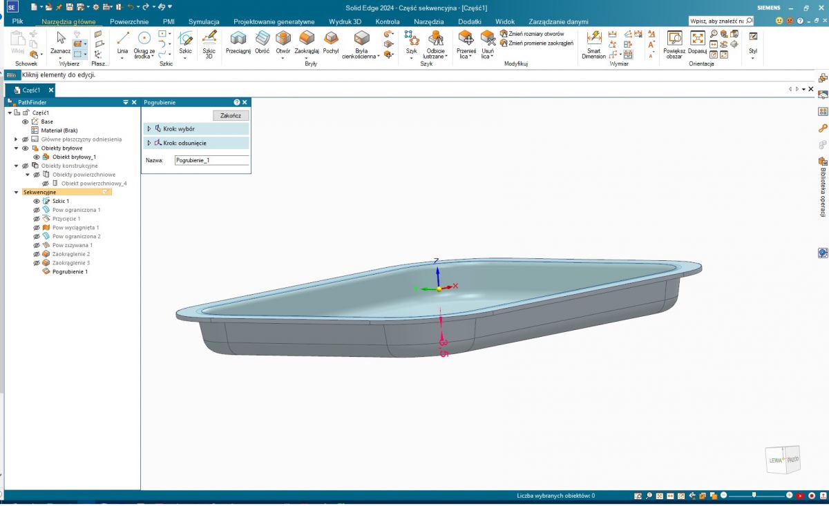

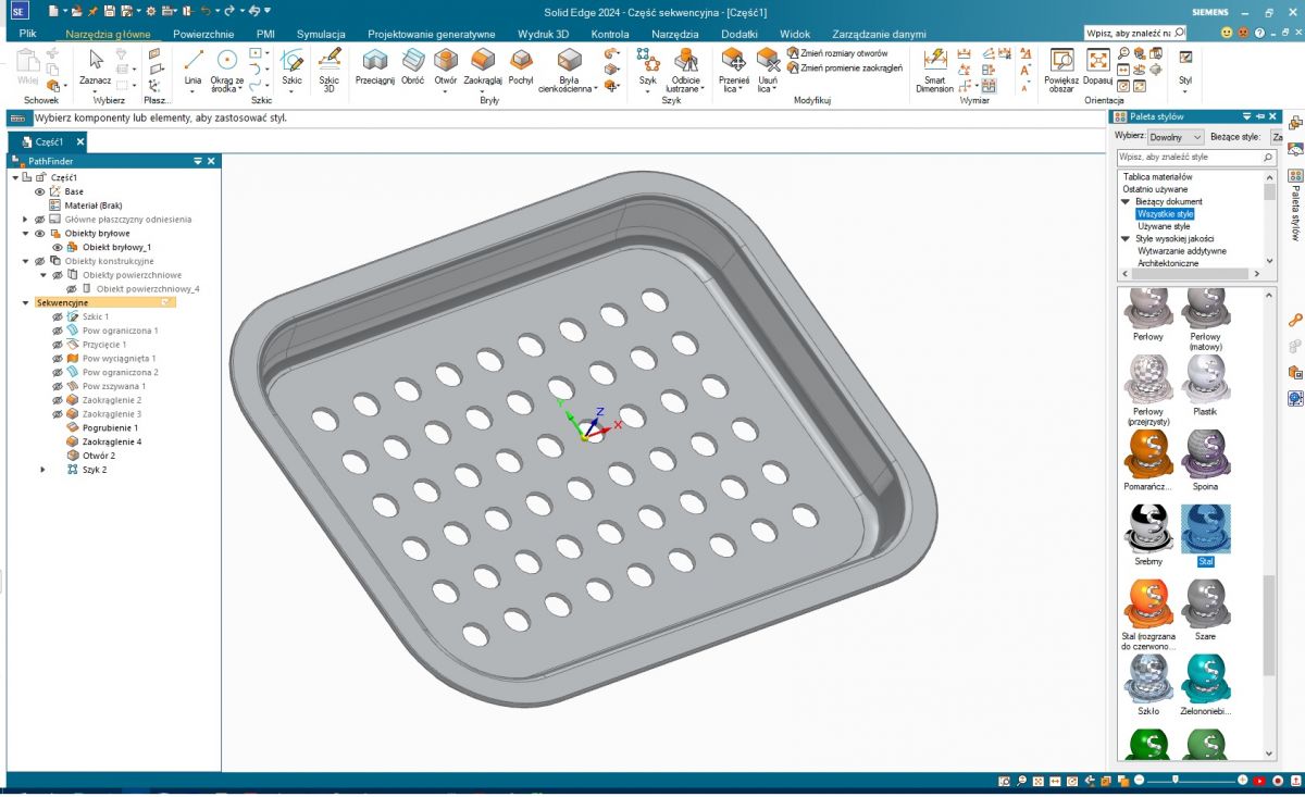

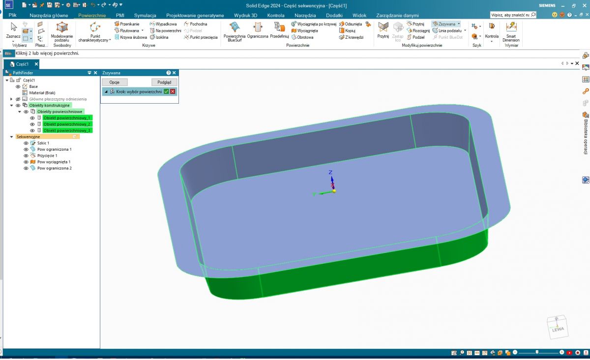

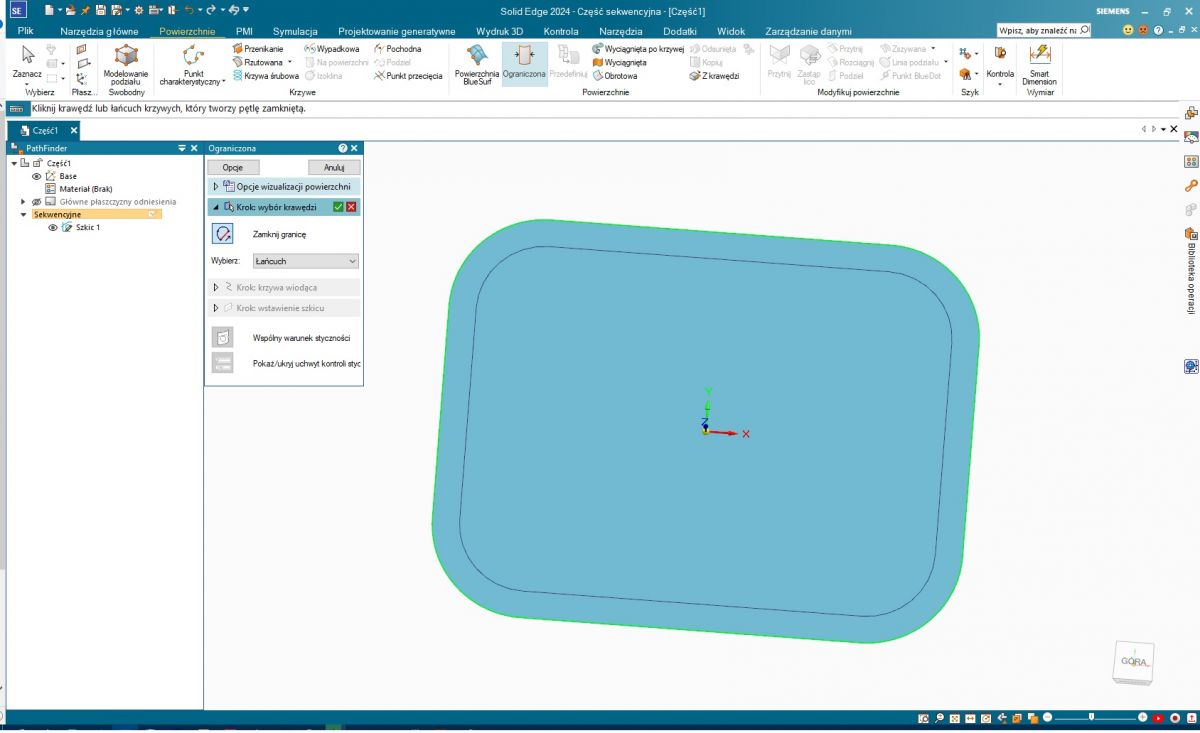

    Oto tacka moim sposobem. Może da się lepiej, może inaczej - zachęcam do prób.
    Zwróć uwagę, że wszystkie wymiary, także zaokrągleń, widoczne na szczególe B są podane dla górnej powierzchni modelu. Dlatego zaczniemy od utworzenia tej właśnie górnej powierzchni.

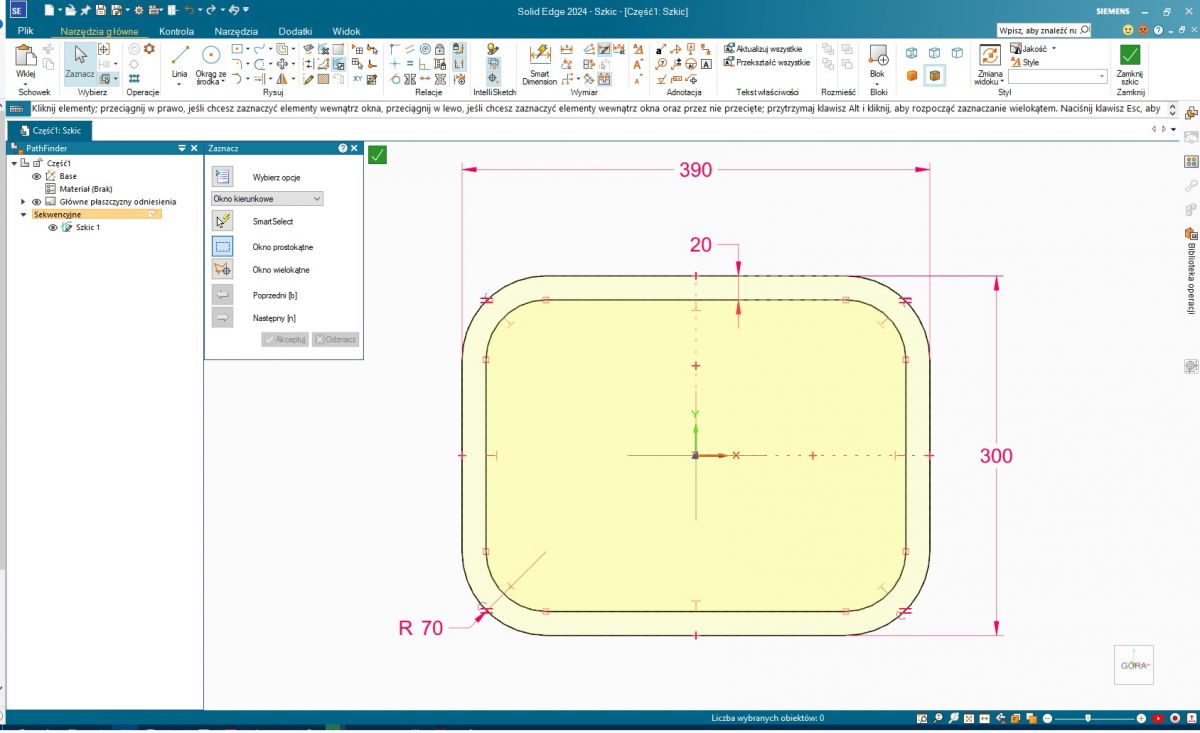

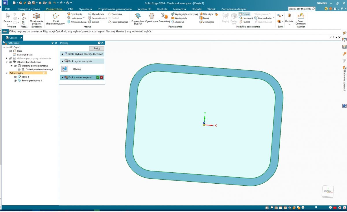

    Najpierw ten wąski, poziomo wywinięty brzeg:
    Szkic.
    Interfejs oprogramowania Solid Edge z widokiem na projekt tacki.
    Powierzchnia ograniczona cz. zewn. szkicu.
    Interfejs użytkownika Solid Edge z projektem tacki.
    Przycięcie cz. wewn. szkicu.
    Zrzut ekranu programu Solid Edge Community Edition z projektem tacy w widoku 2D.

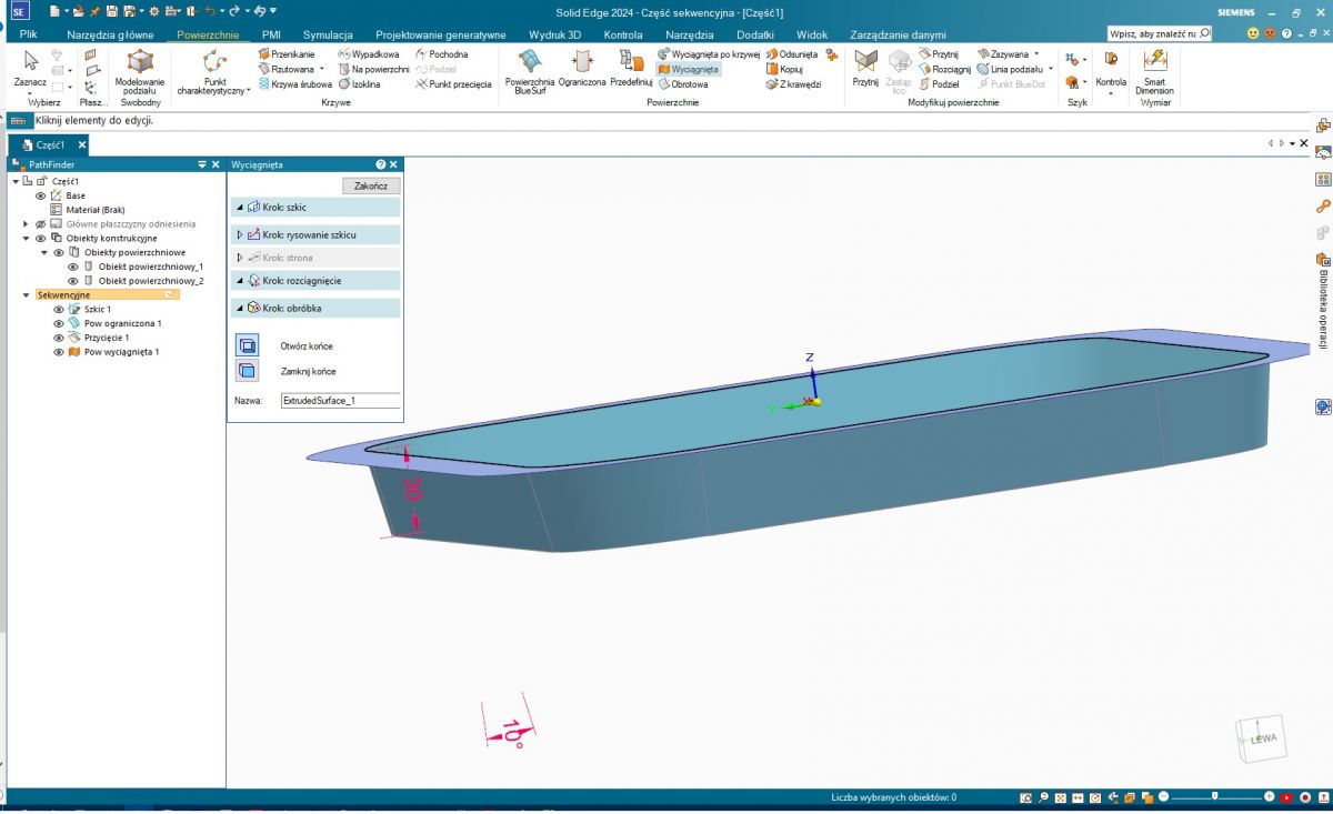

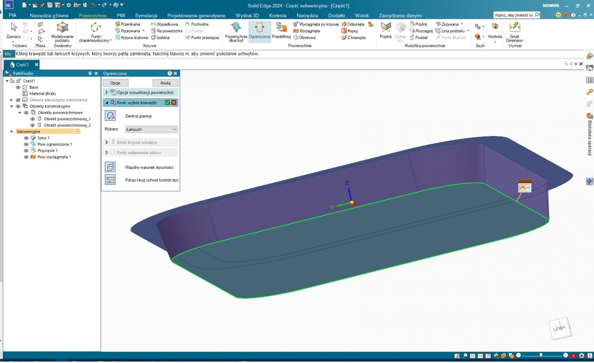

    Powierzchnia wyciągnięta z wewn. krawędzi na 30 i jednocześnie pochylona o 10°.
    Interfejs Solid Edge z modelem tacki.

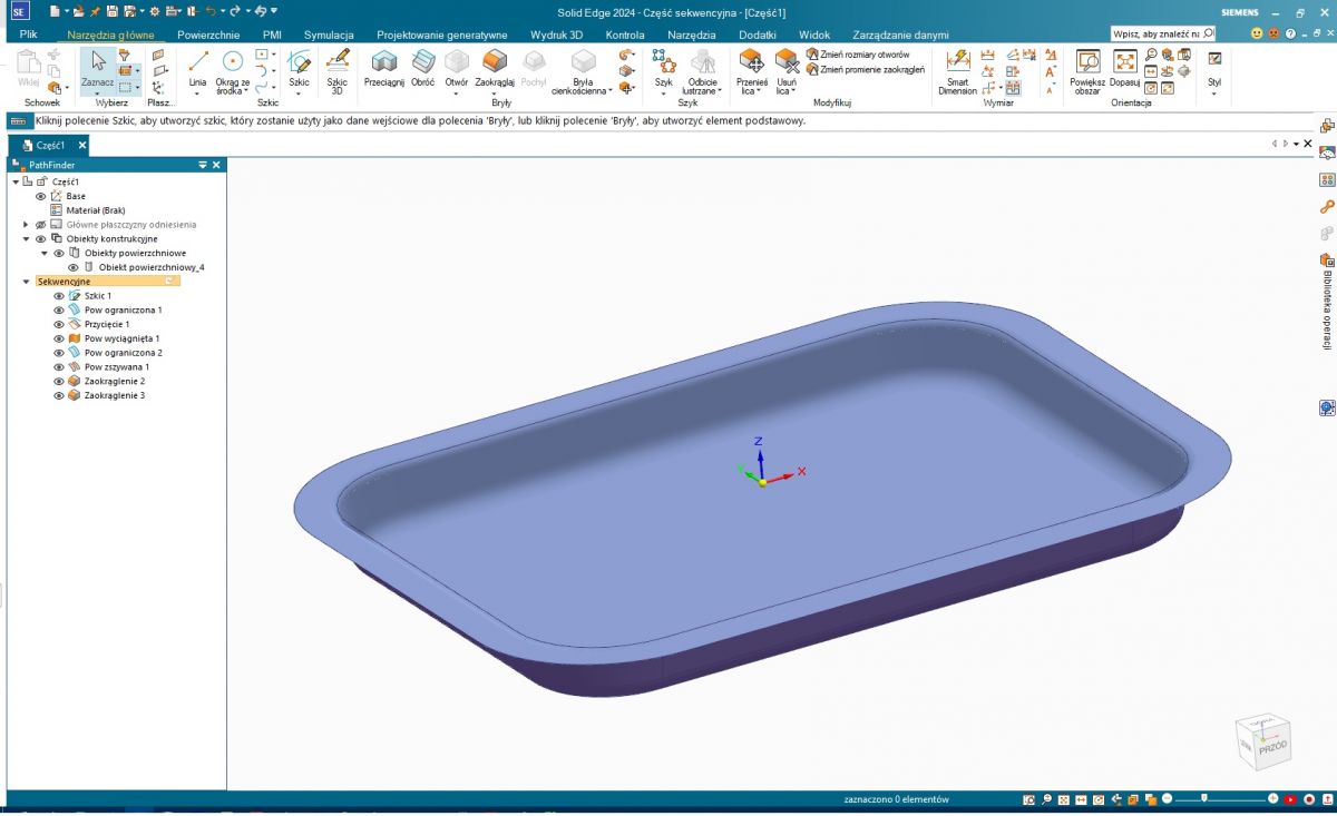

    Powierzchnia ograniczona jako dno.
    Zrzut ekranu z interfejsu programu Solid Edge, pokazujący model trójwymiarowy tacki w trakcie tworzenia.
    Te trzy powierzchnie, mimo iż wydają się jednością, są oddzielnymi obiektami. Aby były jednym obiektem trzeba je zszyć.
    Zrzut ekranu programu Solid Edge pokazujący model 3D tacki.

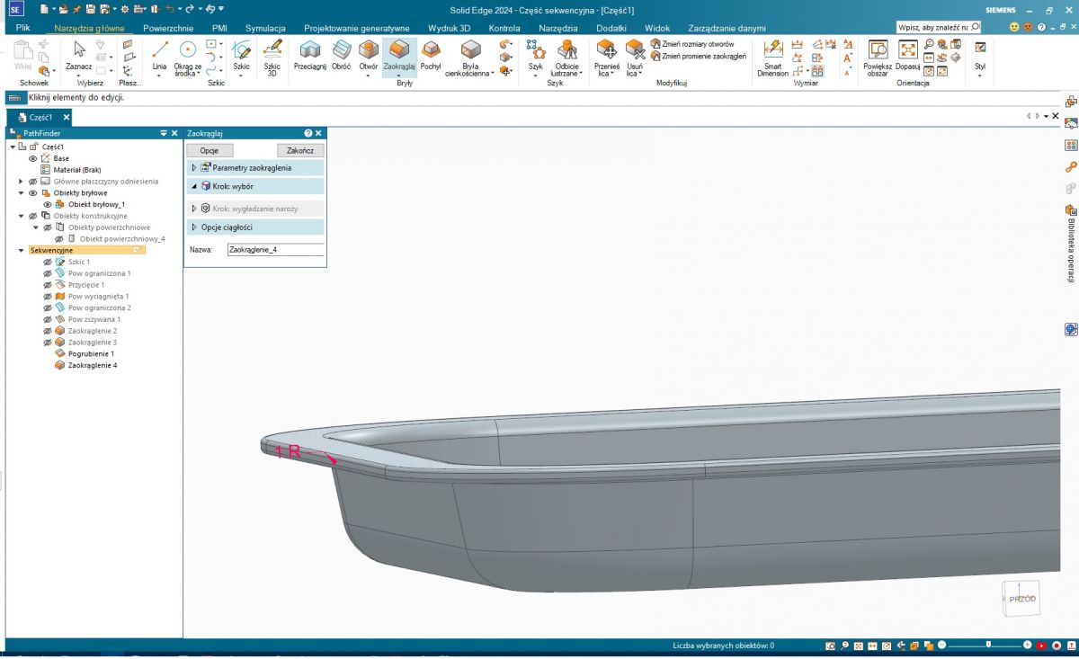

    Pora na zaokrąglenia. U góry R5, na dole R10.
    Model tacy w programie Solid Edge na ekranie komputera.
    Kształt już jest właściwy, tyle że jako powierzchnia ma zerową grubość. Trzeba więc pogrubić do wymaganego 3,5. Kierunek w dół.
    Model tacki w programie Solid Edge z widocznymi krawędziami i pogrubieniem
    Zaokrąglenia R1 na brzegu.
    Interfejs Solid Edge z modelem tacki w widoku 3D

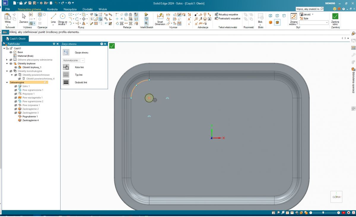

    Otwór 17 w środku łuku.
    Zrzut ekranu programu Solid Edge z modelem tacy

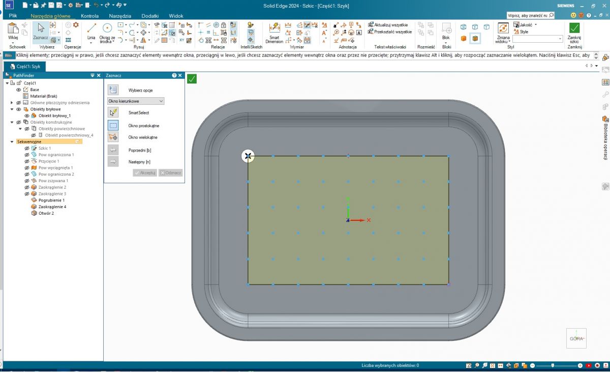

    Szyk prostokątny otworów.
    Ekran programu Solid Edge z projektem tacki w toku.
    Pozostaje nadać odpowiedni kolor, np. stal,
    Model 3D tacki w programie Solid Edge z otworami i zaokrąglonymi brzegami.
    ukryć główny układ współrzędnych oraz widok krawędzi. Prawie jak u Koreańców na rysunku.
    Model tacy w programie Solid Edge z otworami o wyglądzie stalowym.
    A tak ze wszystkich stron.
    Sugerował mi jeden z moderatorów, aby przy okazji takiej instrukcji przedstawić bliżej sam program, bo może kogoś zainteresuje. Otóż jest to Solid Edge w wersji Community Edition. Jest przeznaczony dla hobbystów, całkiem za darmo. Nie ma ograniczeń funkcjonalnych, jedynym jest ograniczenie licencyjne. Czyli zakaz wykorzystywania komercyjnego. No i znak wodny na rysunkach płaskich. Link do pobrania.
    W załączniku plik projektu.
    tacka.zip (331.87 kB)Musisz być zalogowany, aby pobrać ten załącznik.

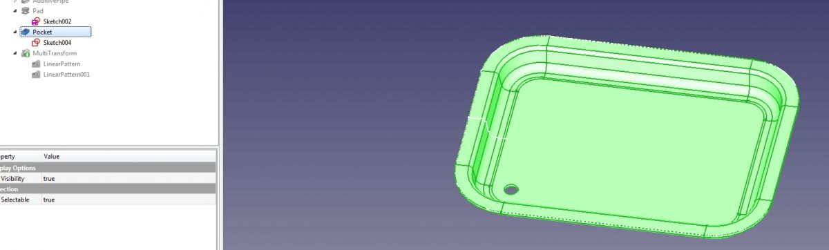

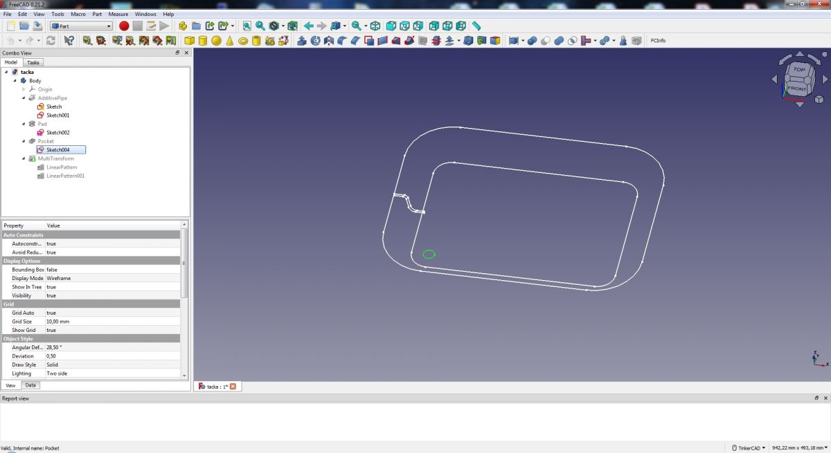

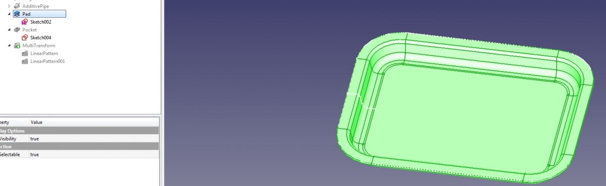

    Na początku wykonałem kształt z przekroju:
    Zrzut ekranu z programu FreeCAD przedstawiający projekt konstrukcji tacki z widocznymi szkicami i profilami.

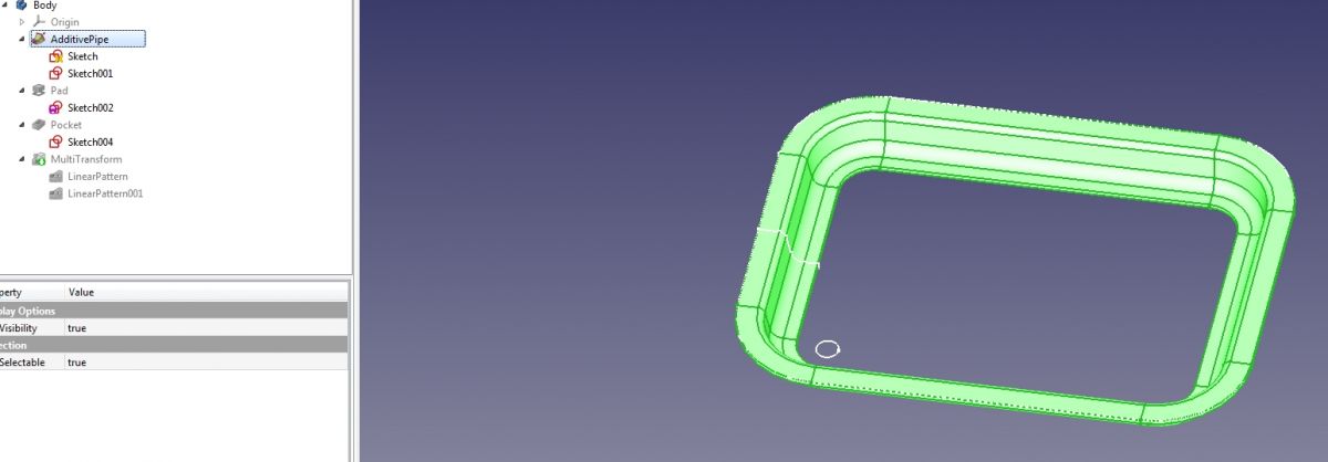

    Następnie wyciągnąłem ten kształt po ścieżce:
    Model 3D prostokątnej tacki z wyrzeźbionymi otworami w programie CAD
    Dodałem dno tacki:
    Model 3D zielonej tacki z programu CAD
    Kolejno wykonałem pocket otworu:
    Model 3D tacki z otworem w programie CAD

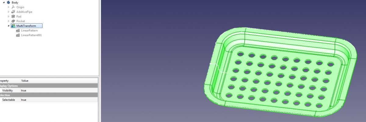

    Na koniec wykonałem kombinowane szyki liniowe by dołożyć resztę otworów:
    Model 3D tacki z wieloma otworami w programie CAD
    W załączniku plik STL oraz STEP.

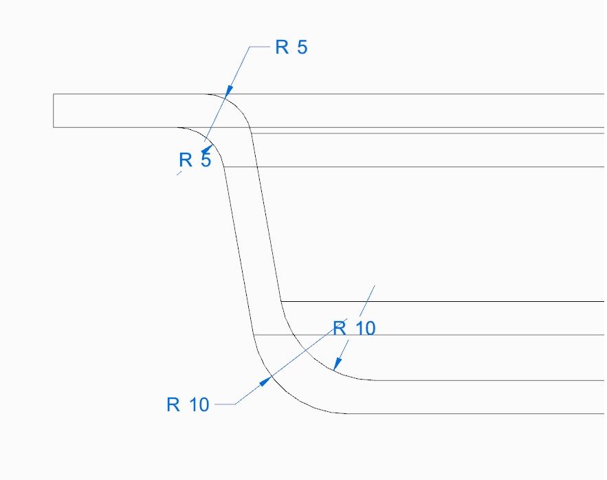

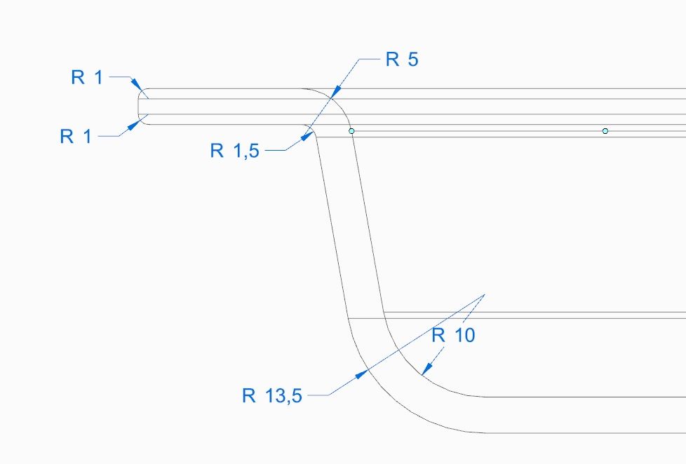

    Całkiem zgrabny sposób, podoba mi się. Ale, żeby tradycji stało się zadość, kilka uwag czy też niejasności.
    1. Chyba załączyłeś niewłaściwy plik. Po co stl; nikt tego nie będzie drukował. Bardziej na miejscu byłby FCStd aby zobaczyć drzewo projektu.
    2. Brak zaokrągleń na brzegu. To pewnie zwykłe przeoczenie, dla modelu nieistotne. No chyba że legendarna niechęć fricada do zaokrągleń?
    3. I najważniejsze, interpretacja rysunku. Na zagięciach blachy (R5 i R10) masz zgrubienia. Spowodowane jednakowym promieniem wewnątrz i na zewnątrz zaokrąglenia na szkicu przekroju.
    Szkic techniczny z zaokrągleniami oznaczonymi jako R5 i R10, pokazany w programie FreeCAD.
    Na rysunku w górnym zaokrągleniu faktycznie można dopatrzyć się zgrubienia (kółko nr 1), ale że nie jest w żaden sposób zwymiarowane uważam to za przypadkowe zniekształcenie. Tym bardziej, że dolne zaokrąglenie (kółko nr 2) wygląda naturalnie. Trzykrotnie powtórzona grubość 3,5 na wszystkich ścianach także nie pozostawia wątpliwości. No i skąd by się miało wziąć zgrubienie na modelu wytłaczanym z kawałka blachy?
    Szkic techniczny z wymiarami i zaokrągleniami
    Taka jest moja interpretacja, niekoniecznie jedynie słuszna. I tak wygląda na moim modelu:
    Szkic techniczny z promieniami zaokrągleń elementu.
    Napisz czy to było zamierzone, czy wyszło przypadkiem.
    No i szacun, że Ci się chciało. Wielu na forach rzuca mądrymi ogólnikami, a jak przyjdzie do szczegółów to znikają.
    Nie dokonywałem zaokrągleń R1.
    W pliku wynikowym już zrobiłem.
    W załączeniu plik FreeCAD'a.

    Dwie pierwsze, mało ważne kwestie wyjaśniłeś.
    Ale plik frikada ostatnio dołączony różni się od wcześniejszego stepa. Grubość jest już jednolita. A to oznacza, że wcześniej był błąd.
    To wyjaśnienie jednak pomijasz.
    Szkoda.
  • #15 21220830
    LA72
    Poziom 41  
    Posty: 6596
    Pomógł: 648
    Ocena: 1656
    Szkoda.
    ... bo nie zauważyłem i zostało to poprawione.
    Mój błąd.
