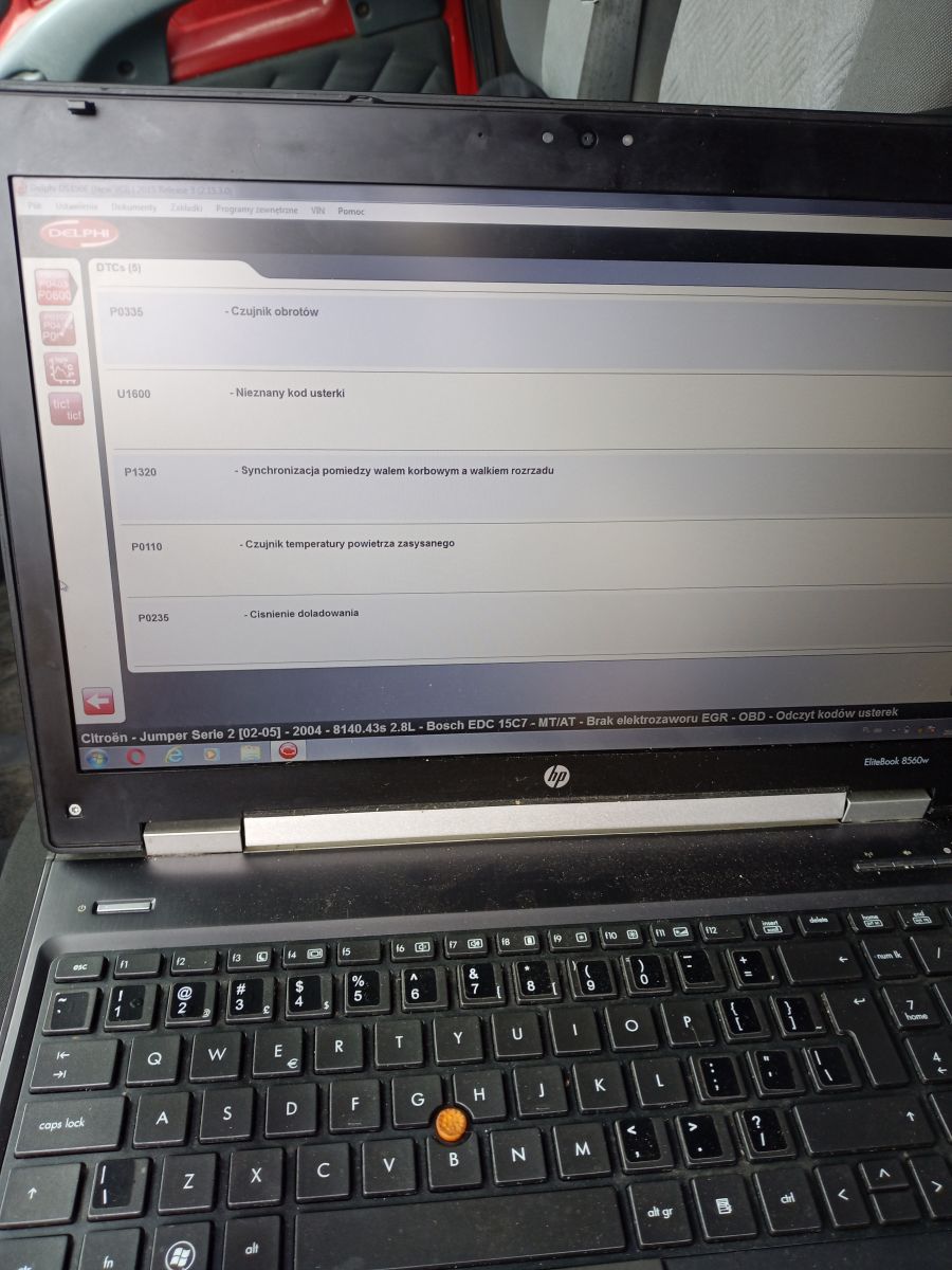

    Witam, mam problem z Citroenem Jumper 2.8 HDi z 2004 roku.
    Ciężko odpala za drugim razem. Podczas jazdy na wyższych obrotach, np. 2.5 tysiąca, albo gdy chcę mocno przyspieszyć, to mam szarpnięcie przy 2.5/3 tysiącach obrotów na 3, 2/2.5 tysiąca na 4. biegu. Na 5. biegu 1.7/2 tysiące obrotów.
    Wymieniłem rozrząd, czujnik położenia wału, filtr paliwa, czujnik ciśnienia doładowania i już brak pomysłów. Gdy dodaję powoli gazu, to się wkręca normalnie, ale czasami też szarpnie. Poniżej zdjęcie jakie mi błędy wyskoczyły.
    Ktoś pomoże?
    Zdjęcie ekranu laptopa z wyświetlonymi kodami błędów samochodowych.

    I co dalej? Odczyt błędów potrafisz zrobić i na tym Twoja wiedza się kończy? Nie dziwie się że ciężko odpala, powiem więcej nawet błędy to wskazują. Zajmij się usterkami co sugerują błędy to może coś zdziałasz.

    EGR - masz sprawny i czysty?
    Pompa daje wystarczające ciśnienie ?
    W jakim stanie są wtryskiwacze ? są sprawne ?

    EGR czysty pompa daje na rozruchu 256bar pompka paliwa w zbiorniku daje 3.5bara wtryskiwaczy niemam jak sprawdzić

    W takim wypadku przejechał bym się samochodem z podłączonym komputerem żeby zrobić mieć podgląd i logi parametrów jego pracy. To powinno naprowadzić na komponent który powoduje usterkę.
