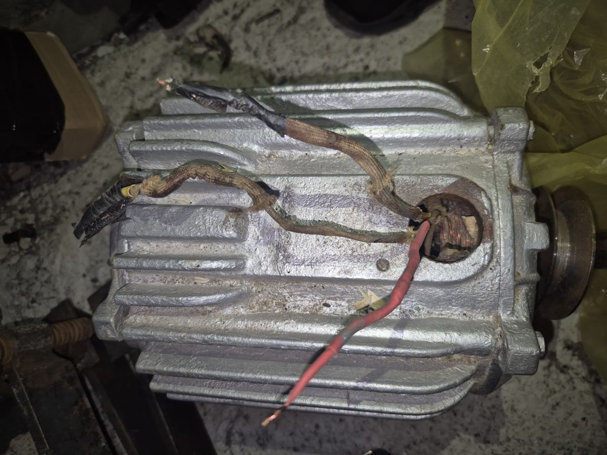

    Cześć, jestem zielony w temacie, a tym bardziej podłączenia takiego silnika. Czy jakaś dobra duszyczka chce mi wytłumaczyć, jak to podłączyć, żeby mi palca nie upaliło?
    Czerwona wtyczka z trzema bolcami na tle innych kabli i narzędzi. Silnik elektryczny z odsłoniętymi przewodami do podłączenia

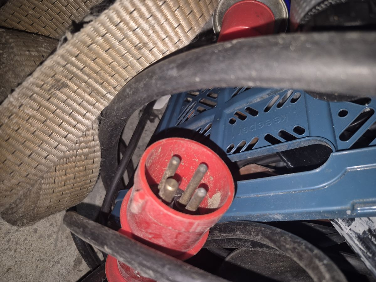

    Taka wtyczka wychodzi od domu i taka jest z jednej strony zarobiona, druga obcięta i 4 kable.

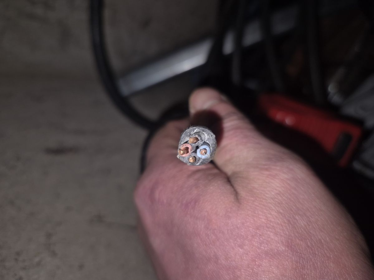

    Osoba trzymająca w ręku kabel z widocznymi czterema żyłami.
    Z góry dziękuję za wskazówki.

    Niebieski to zerowanie, pozostałe to fazy. Podłączasz je do silnika, a jak kierunek obrotów będzie zły to zamieniasz dowolne dwie żyły. Oczywiście zakładam że to silnik trófazowy, a nie jakiś wytwór którego nie znasz. I że jest na 400 V.

    Pewny jesteś ? Sprawdziłeś u Autora osobiście? A gdzie jest żyła PE w tym wszystkim ? Silnik jak ze złomu, gdzie jest wentylator, kostka zaciskowa ? Nieznany stan izolacji i uzwojeń i pchacie to do sieci bez jakiejkolwiek ochrony przeciwporażeniowej.

    Pierwsza rzecz, to kabel YKY z żyłami jednodrutowymi nie nadaje się do tego zastosowania. Tu ma być przewód elastyczny z żyłami wielodrutowymi. Silnik należy najpierw doprowadzić do właściwego stanu technicznego.
    Uwaga ogólna, nie znając podłączenia przewodu z jednej strony, nigdy nie podłączamy go z drugiej tylko na podstawie kolorów żył. Najpierw należy to sprawdzić.

    Pokazał wtyczkę 4 pin wiec jego instalacja 400V w domu/gospodarcze nie posiada PE. Czyli instalacja w domu nie ma zabezpieczeń przeciwporażeniowej.
    Mit w narodzie wiecznie żywy. Na jakiej podstawie uważasz że ten czwarty styk we wtyczce to coś innego niż PE? Oczywiście może być czymś innym ze względu na mity. Ale zakładamy że wszystko jest zrobione wg zasad.

    Według zasad do starych instalacji używa się wtyczek 4 pin bez PE a do nowszych instalacji 5 pin z PE.
    Czyli co tam jest? I co byś tam podłączył zwłaszcza jeśli sieć jest TT?
    na tym styku powinien zawsze być PE niezależnie od sieci. TT to tylko przykład , ale dobrze by było jakbyś odpowiedział.
    Jakich przewodów potrzebuje betoniarka, krajzega, śrutownik itp, czyli urządzenia podłączane takimi 4p wtyczkami? Skoro twierdzisz że nie ma na pewno w gnieździe PE to co jest? Zwłaszcza ciekaw jestem co byś podłączył do takiego gniazda jeśli sieć jest TT?

    Co do żyły PE to, sądzą po wtyczce, u Autora nie ma takowej w instalacji.

    Tak, weź elektryka żeby ci to sprawdził i ewentualnie podłączył. Bo taki ze szrotu silnik może mieć zwarcie albo przebicie więc może tobie krzywdę zrobić, więc elektryk jest konieczny, dużo nie kosztuje a uchroni przed kłopotami czy porażeniem.

    Oj... W "starych" był PEN i jakby nie patrzył jest to dalej PE. To że w nowych rozdzielona została ich funkcja (PE i N), nie zmienia tego faktu. Dla silnika 3f N nie jest potrzebne do pracy, a dla bezpieczeństwa już tak (PEN lub PE).

    Tego nie napisałem. Tam tylko PE. Nie czepiaj się :D Jak jest u Autora, można tylko będąc na miejscu stwierdzić, więc jakiekolwiek rady odnośnie podłączenia są raczej tylko domysłami. 3f to na pewno, a reszta? PE, PEN, N? Bez wizji lokalnej i sprawdzeniu grozi to niebezpieczeństwem co najmniej porażenia.

    Aby bezpiecznie użyć tego silnika powinieneś:
    1. Przed silnikiem zamontować wyłącznik silnikowy - dobrany do mocy silnika, moc odczytasz z tabliczki - jeśli takowa jeszcze istnieje.
    2. Sprawdzić ten kabel, który posiadasz - rozkręć go i zobacz, które żyły wchodzą na które styki - ten najgrubszy bolec pełni rolę ochrony i to najważniejszy przewód w instalacji.
    3. Kabel podłącz do wyłącznika silnikowego.
    4. Z wyłącznika silnikowego przewodem elastycznym - tzw. linką - podłącz do tabliczki zaciskowej silnika (wcześniej ją kup).
    5. Przewód pełniący rolę ochronną (sprawdzisz to rozkręcając wtyczkę) musisz przykręcić trwale do odpowiedniego zacisku w silniku z symbolem uziemienia. Jeśli go nie ma przykręć go trwale do obudowy silnika (do części metalowej)
    6. Załóż wentylator i osłonę na silnik - jeśli nie posiadasz kup - tak samo jak kostkę zaciskową.
    7. Jak to wszystko podłączysz to na wyłączonym wyłączniku silnikowym podłącz wtyczkę 4 pinową do gniazda.
    8. Uruchom silnik włączając wyłącznik silnikowy.
