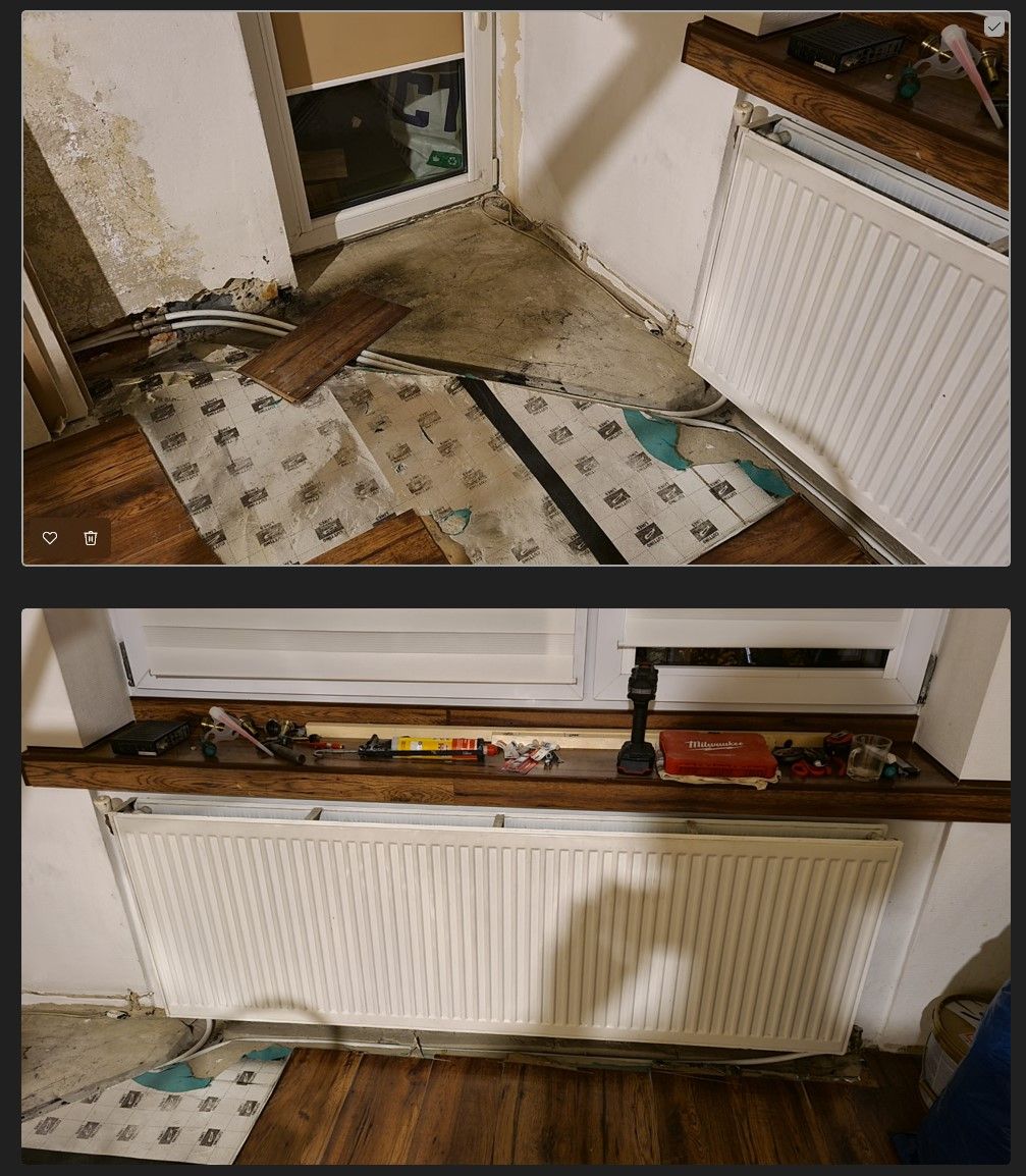

    Znacie jakiś chałupniczy, ale mocny sposób na przepłukanie, odszlamowanie grzejnika?
    Po 10 latach grzeje tylko na samej górze. Odpowietrzanie, cudowanie, nic nie pomaga.
    Góra gorąca, dół zimny jak lód.
    Inne grzejniki, a mam ich 4 sztuki, ciepłe.

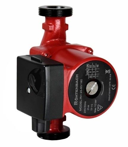

    Pytanie, czy ta pompa wytworzy takie ciśnienie, aby przepchnąć ten szlam?
    Pompę posiadam, kilka złączek, jeden koniec do wiadra z wodą, drugi do wlotu grzejnika, a za grzejnikiem, czyli z otworu wylotowego, wiadro z brudną wodą, szlamem.
    Zasilanie 230V.
    Czerwona pompa cyrkulacyjna Rohtenbach z czarnym panelem sterowania
    Tutaj przykład, ale takiej maszynki i pieniędzy na fachowca niestety nie posiadam :/

    Kolego, taka pompa to za mało, aby wytworzyć odpowiedni przepływ.
    Dla przykładu ja posiadam taką pompę płuczącą, która zapewnia wydajność 12 ton na godzinę, a do tego jest w stanie wytworzyć maksymalne ciśnienie 5 barów. Jest to pompa wielostopniowa, napędzana silnikiem o mocy ponad 2 kW. Do tego wraz z wodą o dużym przepływie, podawane jest sprężone powietrze. Powietrze to się rozpręża w instalacji powodując bardzo duże zaburzenia w instalacji, które podrywają osad. Do tego pompa zmienia kierunek przepływu. Raz woda napiera od strony zasilania, a raz od strony powrotu. Grzejniki podczas czyszczenia aż dudnią i podskakują.
    Weź pod uwagę, że ten muł jest przyklejony do grzejników i do rur oraz zatyka zawory. Czasami trzeba użyć chemii, aby rozpuścić tłuszcz, który zespaja i klei ten osad do grzejników, rur i zaworów.
    Pompa kręci wodą w instalacji raz w jedną, a raz w drugą stronę, podrywa osady, które są wychwytywane przez filtry z bardzo silnymi magnesami. Dopiero jak trochę tak pokręci tą wodą i pobombluje, następuje zrzut brudnej wody do kanalizacji i napełnienie kolejną porcją czystej wody.
    Samo przepłukiwanie grzejników i do tego strumieniem wody pompki o mocy 48 Watów, bez turbulencji da niewielkie rezultaty.
    Amatorsko to możesz zdemontować grzejniki, wynieść je na zewnątrz i płukać przy pomocy węża ogrodowego wodą z wodociągu. Jednak ta metoda z całą pewnością nie zastąpi dobrej pompy płuczącej.

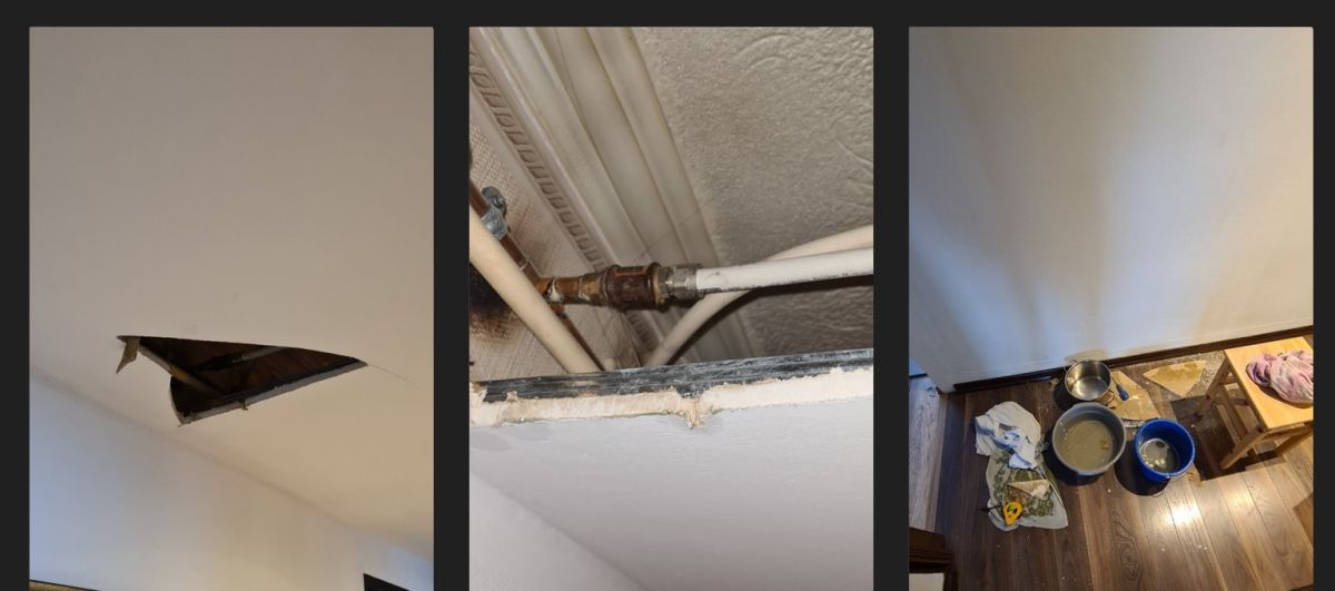

    Tydzień temu miałem taką sytuację, że zalało mi sufit podwieszany, gdyż majstry zdecydowały, że poprowadzą nad nim przewody pexem, jednak ujęli tam jedną złączkę, która się poluzowała. Ale to już temat na inną historię, albo może histerię.
    Z tym luzowaniem złączek to u mnie norma. Niejedną już dokręcałem po tylu latach.
    Uszkodzony sufit i nieprawidłowo zainstalowane rury
    Na moje warunki finansowe zakończę to pewnie płukaniem z węża.

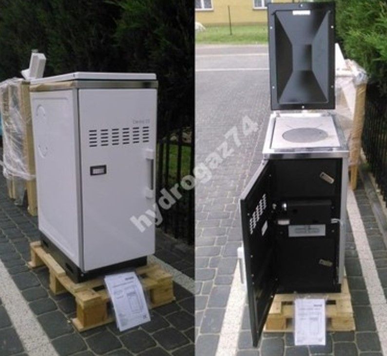

    Czy tam jest kocioł węglowy, pracujący w układzie otwartym?
    Tam ponad podwieszanym sufitem widać fragment starej instalacji CO. Była wczęśniej taka instalacja? Jakie wcześniej były grzejniki?[/quote]
  • #11 21286618
    waldimarr
    Posty: 40
    Więc tak ...
    Grzejnik wylądował w kabinie prysznicowej. Mam dość dużą i przeznaczoną w niedługim czasie do remontu, to i nie było żal wsadzać tego kolosa.
    Dziś sobota, to i nic specjalnego (chemia) nie załatwiłem, a jedynie wlałem płyn do kibla ;) Kret.
    Szlam z czarną wodą wylatywał dość długo. Nawet gdy pojawiła się jasna woda, to po 10 minutach znowu trysło żurem.
    Jakby tak poskładać do kupy, to ze dwie szklanki szlamu wyleciało.
    Filtry w instalacji? Jeśli są, to być może przy piecu, choć wątpię.
    To co widzisz na fotkach powyżej, to po części moja robota, a że instalatorem nie jestem, to zrobiłem jak zrobiłem.
    Posprzątać pod grzejnikiem nie będzie problemu, a uszkodzeń także, bo nie mam małych dzieci.
    Błąd polegał na tym, że biorąc fachowców, nie miałem zielonego pojęcia o tym, jak to ma wyglądać poprawnie. Dziś już wiem.
    To co widzisz pod sufitem, to stara instalacja gazowa. Nie wycinana, bo i tak przykryta sufitem.
    Kocioł węglowy. Tak, wiem, nie spełnia norm itd. itp. Sąsiad ma piec kaflowy i nie zamierza zmieniać, bo nie ma pieniędzy. Nie wchodźmy w ten temat :D
    Problem z grzejnikiem występuje w tym pomieszczeniu, a inne grzejniki grzeją poprawnie.
    Zrobiłem też jedną rzecz - u góry dotykam grzejnik i ciepły. Góry, czyli jakieś 10 cm.
    Na dole odkręciłem mały zaworek i woda była zimna. Wylatywała, ale zimna. Moim zdaniem z dołu może wylecieć woda o niższej temperaturze, ale nie o tak dużej różnicy temperatur. Stąd też postawiłem na zapchanie.
    Czy operacja powiodła się, napiszę za kilka dni, bo jak już grzejnik stoi bokiem, to go pomaluję przed zamontowaniem.

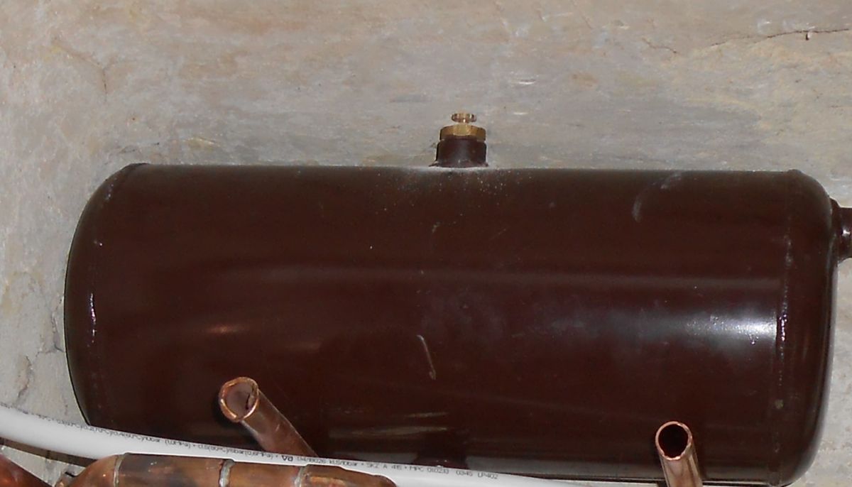

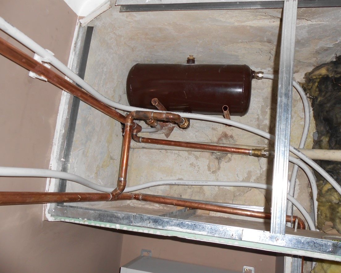

    Zbliżenie na część instalacji hydraulicznej z rurami miedzianymi i zaworami, obok drewniana deska na blacie i termostat. Rury miedziane i zbiornik w instalacji grzewczej pod sufitem. Kocioł grzewczy na palecie, sfotografowany z boku i z otwartymi drzwiami.
    Na drugim zdjęciu zbiornik, a w lewo po ścianie przewody do CWU, ale na ten moment zaślepione, bo zrezygnowałem.
    Majstry zaoszczędzili nawet na stojaku pod zbiornik, wsadzając tam rury z miedzi.

    Nie ma się co dziwić, ze w tej instalacji pojawia się sporo szlamu, skoro użyto złaczki ocynkowane w połaczeniu z miedzią. Tamk elektrokorozja szaleje :)
    Ale ja bym stawiał na uszkodzenie lub zapchanie pompki obiegowej, bo nawet nie ma tam filtra.
    Poza tym instalacja najprawdopodobniej pięknie się zapowietrza, ponieważ przy naczyniu wzbiorczym został utworzony "lewar wodny", który wyrzuca wodę z instalacji. Lewar się utworzył, ponieważ naczynie jest zaślepione od góry, a przelew (rurą PEX) jest poprowadzony w dół, poniżej instalacji CO. Tutaj będzie się tworzyło podobne zjawisko jak przy spuszczaniu z balonu wina czy paliwa z samochodu kawałkiem węża. Zasysając wcześniej płyn i opuszczając koniec węża, poniżej poziomu wsadzonego do zbiornika drugiego końca, płyn zaczyna samoistnie wypływać tym wężem. Ten właśnie efekt nazywa się "lewarem wodnym".
    Pompka prawdopodobnie z powodu powstawania lewara, często tłoczyła powietrze i przez to mogła się zatrzeć, a obecnie cały układ jeszcze jakoś grzeje dzięki szczątkowej grawitacji.
    Kocioł zasypowy typu śmieciuch i rury PEX to rozwiązanie do pierwszego zagotowania wody w tym kotle. W pierwszej kolejności skutkiem zagotowania są rozszczelnione złączki skręcane. W kolejnych etapach, deformacja rur PEX, a nawet ich zasklepienie.
    Wykonanie przelewu rurą PEX to bardzo poważny błąd.
    Po pierwsze nie wolno do tego używać rur plastikowych, bo one pod wpływem temperatury, mogą się zasklepić lub przewężyć, zamykając wypływ. Wtedy stworzy się z kotła bomba, która może doprowadzić do rozerwania kotła i jesgo wybuchu. Szczątki domu wtedy trzeba będzie szukać w promieniu kilkuset metrów. Chyba nie muszę tłumaczyć, że przy takim wybuchu nikłe są szanse na przeżycie osób znajduijących się w tym domu w czasie wybuchu.
    Po drugie zbyt małe przekroje. Naczynie wzbiorcze dla kotła o mocy do 25kW powinno być podłączone rurą (rura wznośna, rura bezpieczeńśtwa, a także przelew i oodpowietrzenie) o przekrojach wewnętrznych minimum 25mm.
    Tutaj jest prawdowpodobnie rura PEX 20mm. Średnica 20mm to średnica zewnętrzna. Średnica wewnętrzna tej rury to 21mm, a średnice wewnętrzne złączek są jeszcze mniejsze.
    Gdzieś Ty znalazł tych partaczy? Przecież oni kompletnie nie mieli pojęcia o budowie instalacji CO oraz o obowiązujących przepisach.

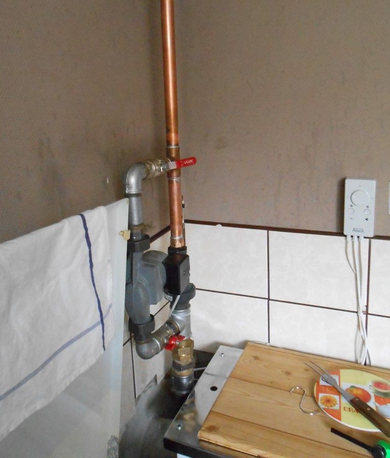

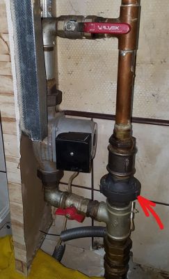

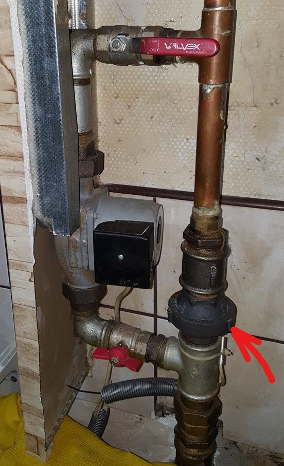

    To jest zaślepka, a nie jakiegoś rodzaju zawór ciśnieniowy ?
    Czarny metalowy zbiornik z mosiężnym elementem na górze, w otoczeniu miedzianych rur.
    Woda się zagotowała nie raz, na szczęście wydaje mi się że jedynym efektem było poluzowanie złączek.
    Oj działo się to już nie raz, ale efektów o jakich piszesz nie było.
    Co to za element ?
    System rur z pompą wody i zaworem Valvex, wskazanie na element instalacji.

  • #24 21287999
    jerry1960
    Poziom 37  
    Posty: 3015
    Pomógł: 284
    Ocena: 1553
    To zawór różnicowy .
  • #25 21288025
    Janusz_kk
    Posty: 5742
    Pomógł: 219
    Ocena: 1441
    Zawór kulowy na okoliczność braku energii do pompki żeby kotła nie zagotować, zapewnia cyrkulację wody. Dobrze by było sprawdzić w jakim stanie on jest, czyli odkręcić i wyczyścić, bo na nim może się zamykać obieg wody z pompki zamiast na instalacji.

    waldimarr
    Posty: 40
    Żeby wykluczyć awarię pompy, kupiłem wczoraj nową. Nie jest to co prawda Grundfos, ale przynajmniej będę wiedział, czy wzywać fachowca.
    Tak sobie myślę, że jeśli na oddalonym grzejniku (niby zapchanym) woda dochodzi tylko na górną część i rozgrzewa tylko pexy, to może ta pompa za słabo tłoczy wodę? ...bo jeśli w grzejnikach bliskich (kuchnia, wc) grzejniki są ciepłe ... Ta "słabość" może być wynikiem uszkodzenia spowodowanego częstym zagotowaniem wody. Może tam już nie ma łopatek wirnika?
    ...a jeśli nie tłoczy wody w odpowiedni sposób, to i woda stoi w piecu i zagotowuje się?
    We wtorek dam znać po wymianie. Fachowiec i tak pewnie zacząłby od pompy, to ułatwię mu robotę.
    Pompa cyrkulacyjna wody pitnej Ferro z serii 25-60-180 na białym tle.
