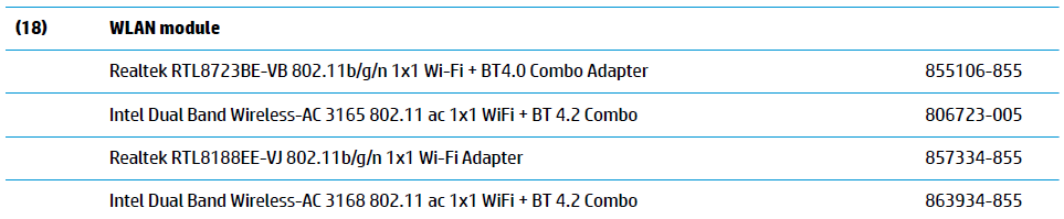

    Witam chciałbym wymienić kartę sieciową w laptopie HP NOTEBOOK 17-x010k1 na szybszą. Obecnie znajduje się tam Realtek 8723BE, a myślałem o zamontowaniu takiej:
    https://allegro.pl/oferta/karta-sieciowa-wifi-intel-7265ngw-16571293068
    Złącza się zgadzają, lecz nie mogłem znaleźć listy zgodności kart sieciowych do tego laptopa i nie jestem pewny czy będzie z nim zgodna. Czy ktoś coś wie może więcej na ten temat?

    Karta w laptopie Autora to w teorii N-ka, co prawda pożałowali drugiej anteny, ale wciąż powinna ona nawiązywać połączenia w okolicach 150 Mb/s, realnie gdzieś 70 Mb/s - przy poprawnej konfiguracji.
    Przy jednej antenie najlepsza antena, którą można włożyć to Intel AC3160/3168. I takie były nawet w tych seriach obsługiwane, więc powinny działać. HP stosuje (bądź stosowało) blokady w BIOS aby uniemożliwić korzystanie z kart bez ich błogosławieństwa.
    Lista pasujących kart:
    Lista modułów WLAN kompatybilnych z laptopem HP
    I teraz uwaga - nie wszystkie karty AC-3165/3168 będą działać. Powinny działać te, które mają numer SPS na swojej naklejce (czyli numer części HP) zgodny z tą listą. Inne karty mogą mieć inny subsystem ID i mogą być blokowane. Na 3165/3168 z jedną anteną da się wycisnąć 200+ Mbps w sprzyjających warunkach.
    Ta ma na przykład dość duże szanse działać. Numer SPS na froncie to 806723-001, ale na tyle ma doklejony 806723-005, czyli pasuje do tabelki.
    https://allegro.pl/oferta/karta-mini-pci-e-wlan-wifi-intel-3165ngw-hp-13234833159
