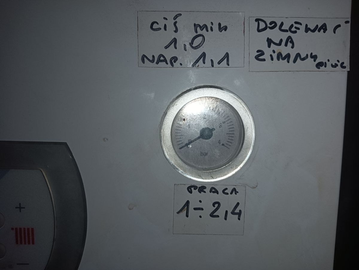

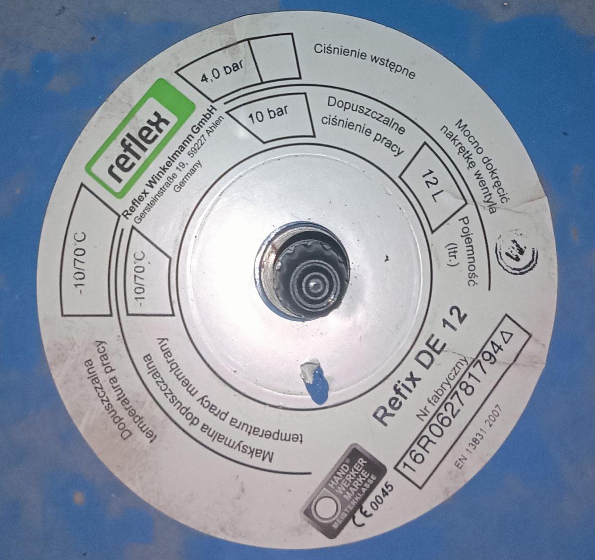

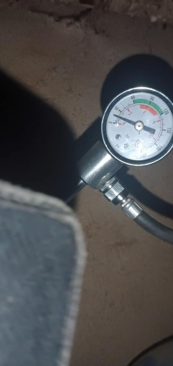

Mam problem z kotłem Termet Ecocondens Silver 20 w układzie zamkniętym. Włączając tryb ZIMA (woda użytkowa i centralne ogrzewanie), kocioł nie grzeje grzejników, tylko samą wodę użytkową. Temperatura wody użytkowej na piecu jest ustawiona na 35 stopni, a kocioł nie podgrzewa jej powyżej 26 stopni. Gdy przełączę go na sam tryb wody użytkowej lub tylko na CO, podgrzewa wodę, ale ciśnienie szybko rośnie powyżej 3 barów i uruchamia się zawór bezpieczeństwa. Jednak gdy jest włączony sam tryb CO, grzejniki są ciepłe, więc rozprowadza wodę normalnie, dopóki nie wzrośnie ciśnienie. Wczoraj wyłączyliśmy kocioł na OFF, by czegoś nie zepsuć, i do rana spadło ciśnienie na 0,2 bara i wyszedł błąd E04, ale wieczorem używaliśmy wody użytkowej, więc może to ma jakiś związek? Z czego może wynikać problem? Odpowietrzaliśmy wszystkie kaloryfery, kocioł odpowietrzał się sam trybem POn przy włączaniu, ale może trzeba jeszcze coś zrobić? Może źle odpowietrzaliśmy? Jak trzeba poprawnie odpowietrzyć układ?
AI: Jaki jest aktualny odczyt ciśnienia, gdy system jest wyłączony?
AI: Kiedy ostatnio był serwisowany kocioł?
W tamtym roku była naprawiana pompa i sprawdzany cały kocioł.
