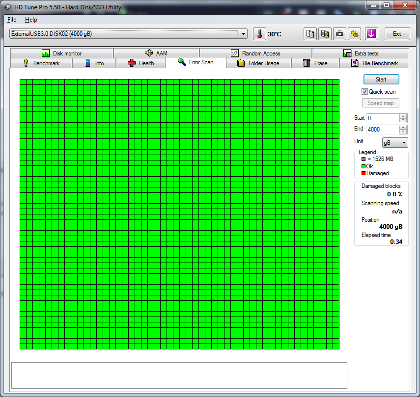

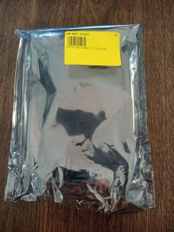

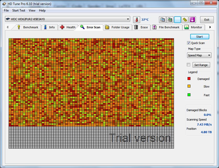

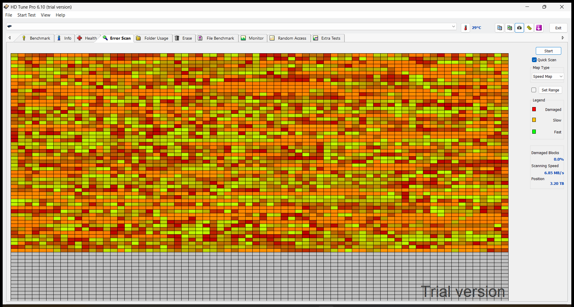

    Zakupiłem nowy dysk WD 4TB WD43PURZ WESTER DIGITAL PURPLE. Po podłączeniu okazuje się, że na dysku była już utworzona partycja o powierzchni 2TB która została usunięta. W HD Tune jest info że dysk wcześniej nie pracował ale wiem, że da się to zerować. Zrobiłem szybkie testy i jeden mnie nieco niepokoi.
    Zrzut ekranu z programu HD Tune Pro pokazujący wyniki skanowania dysku twardego WD 4TB.
    Czy te oznaki to normalne przy nowych dyskach (dawno nie kupowałem nowego dysku) czy jednak ten egzemplarz nie jest do końca nowy i/lub sprawny?
    Z góry dzięki za odpowiedzi

    Zdecydowanie jest coś nie tak. Reklamuj.

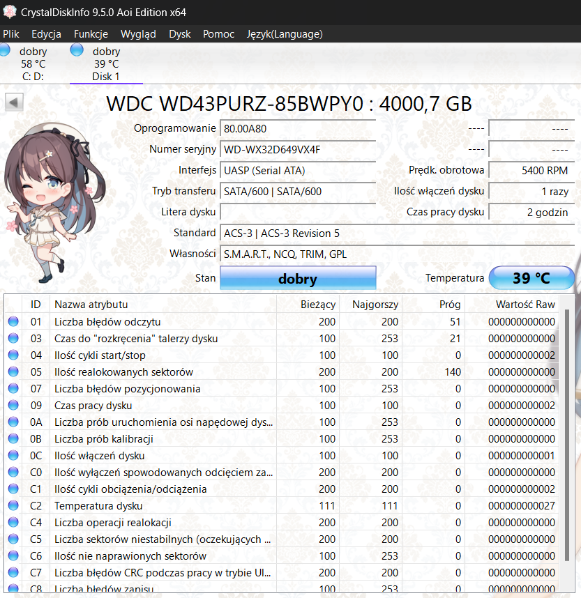

    Proszę zamieścić screen ze S.M.A.R.T. np z CrystalDiskInfo - całe okno, powie coś więcej niż powyższy z HdTune.
    Test powierzchni najlepiej wykonać j.w. w#3. np Victoria (łatwiejsza w obsłudze niż MHDD.)
  • #6 21330541
    Janek.12345
    Posty: 101
    Ocena: 5
    Zrzut ekranu z programu CrystalDiskInfo z informacjami o stanie dysku twardego.

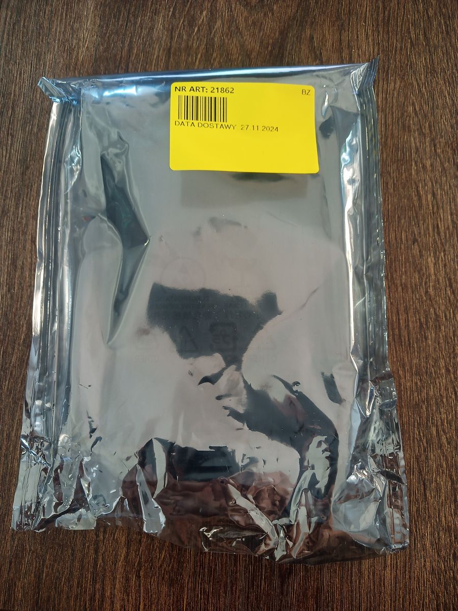

    Dysk kupiłem w ELTCRAC SYSTEM na Allegro gdzie są przedstawieni jako oficjalny sklep HIKVISION a tą firmę kojarzę pozytywnie.
    Aktualnie włączyłem odzyskiwanie danych i szukam plików na dysku, puki co mam 27% i żadnych plików.
    Odnośnie produkcji to na ,,fabrycznym" foliopaku była nalepka z datą dostawy 27.11.2024.
  • #7 21330562
    kaleron
    Posty: 7042
    Pomógł: 960
    Ocena: 2324
    - dziwne...nigdy na nowych dyskach nie widziałem takich naklejek...;) A jaka jest data na etykiecie dysku?

    >>21330562 05 sep 2024
    Opakowanie foliowe z żółtą etykietą zawierającą numer artykułu i datę dostawy.
    Być może to nalepka własna sprzedawcy?

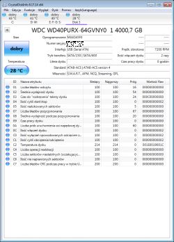

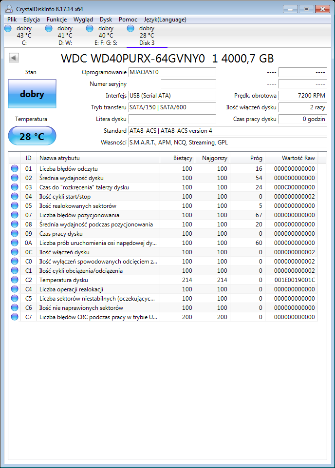

    Jak dla mnie zdecydowanie nie jest to nowy dysk.
    Nowe nie posiadają partycji.
    To skan dysku, który przepracował 23 godziny ze stacją dokującą.
    Zrzut ekranu aplikacji HD Tune Pro pokazujący stan dysku z pełnym zielonym podglądem.
    Zrzut ekranu programu CrystalDiskInfo pokazujący stan dysku twardego WDC WD40PURX-64GVNY0.

    Tak na marginesie, to skanowanie w HDTune ma bardzo skromną wartość diagnostyczną. Ten program nawet nie monitoruje rejestru błędów, a odróżnianie sektorów na zasadzie "przeczytał się - kwadracik zielony, nie przeczytał się - kwadracik czerwony" naprawdę niewiele o dysku mówi. Prócz tego, że "kwadracik czerwony" = dysk uszkodzony i nie korzystamy z niego.

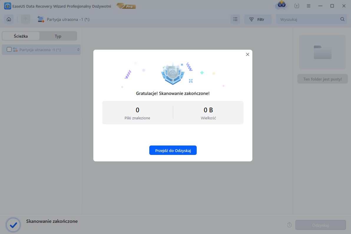

    Skanowanie pełne programem EaseUS Pro nie znalazło śladów jakichkolwiek plików. Czyli ktoś utworzył partycje po czym ją usunął nie kopiując jakichkolwiek plików, przynajmniej nie takich które wykryje aktualny EaseUS Pro. Napiszę do WD i zobaczę co mi odpowiedzą. Wynik skanowania programu EaseUS Pro z informacją o braku znalezionych plików.
    Ps. Przez SATA nie ruszy bo to MiniPC. Podłączyłem i brakło zasilania bo dysk nie wystartował.
    Lub partycja była zaszyfrowana, lub została wyczyszczona przed usunięciem... ale na pewno potem wyczyścił też SMART, bo liczba uruchomień i czas pracy są za krótkie. Swoją drogą dziwne, że ktoś na tyle ogarnięty, by zadbać o takie szczegóły, nie zadbał o wyzerowanie dysku i zniszczenie śladów poprzedniej partycji...

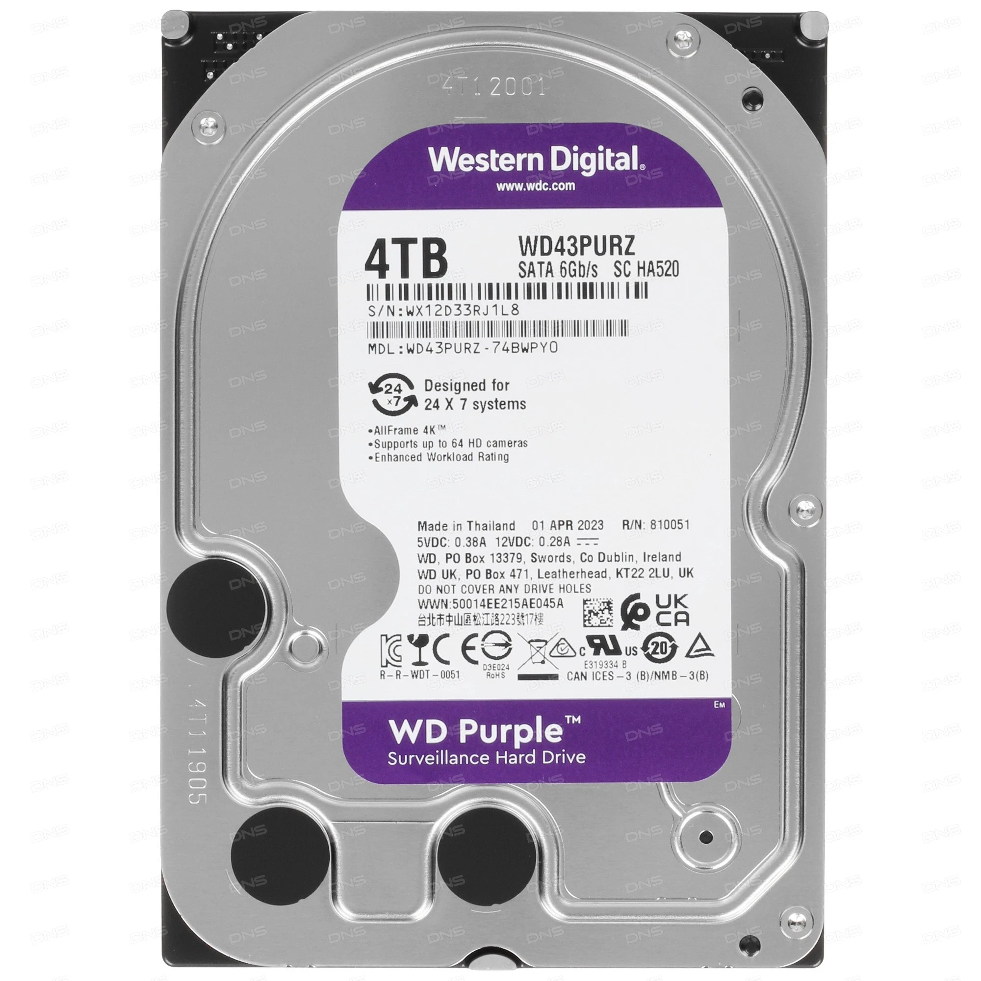

    To z org. WD43PURZ CMR (Conventional Magnetic Recording).
    Czy nowy dysk WD 4TB WD43PURZ może mieć ślady wcześniejszego użycia? Czy nowy dysk WD 4TB WD43PURZ może mieć ślady wcześniejszego użycia?
    Pod Link masz
    - zrzut z CDInfo, Victoria

    To skan dysku
    4 TB w 34 sek. :D
    Podobny bezsens jak u autora wątku.
    Swojego Purple'a przeskanowałem tym wynalazkiem (oczywiście na szybko skoro taka moda tutaj) i mu wyszło, że ma sporo uszkodzeń.
    Zrzut ekranu z programu HD Tune Pro pokazujący skan błędów dysku.
    Odznacz szybki skan a najlepiej j.w. wrzuć wykres skanu odczytu Victorią.

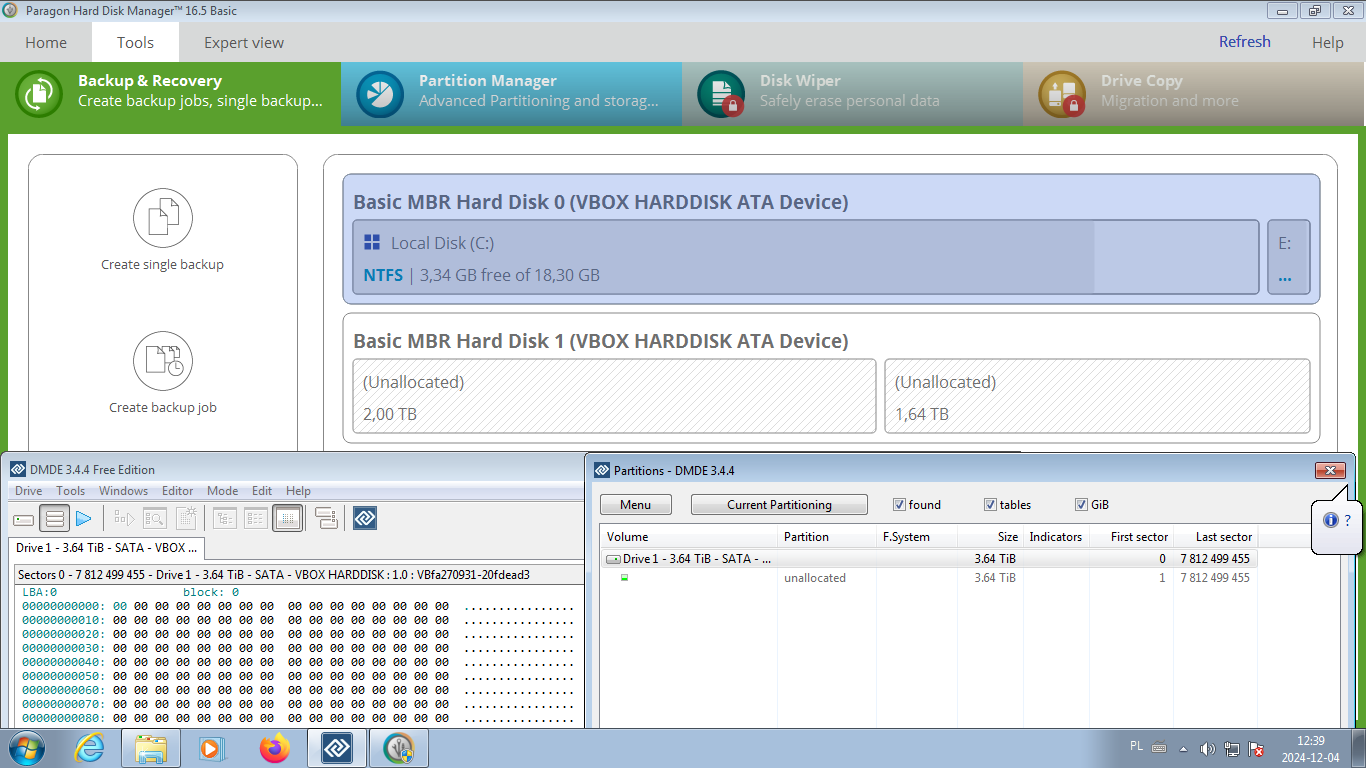

    Przyznaję, odznaczenie opcji szybkiego skanowania rozwiązało problem i teraz bloki świecą się na zielono. Znaczy się niektóre dyski trzeba skanować tylko w zwykłym trybie tylko z czego to wynika?
    Ciekawostką zostaje jeszcze tylko kwestia tej partycji która była wcześniej utworzona na fabrycznie nowym dysku. Zamieszczam wycinek tego dysku z Paragona HDM, może ja coś źle interpretuje.
    Zrzut ekranu z Paragon HDM przedstawiający dysk SCSI o pojemności 3,64 TB z nieprzydzielonym miejscem.
    z czego to wynika?
    prawdopodobnie HDTune coś robi źle. Masz już w tym wątku polecone bardziej wiarygodne narzędzia.

    Pewnie nie było żadnej partycji - tylko ten Paragonowy HDM tak interpretuje czysty dysk:
    Zrzut ekranu przedstawiający program Paragon Hard Disk Manager z widokiem na podłączone dyski i partycje oraz oknem DMDE 3.4.4 Free Edition.

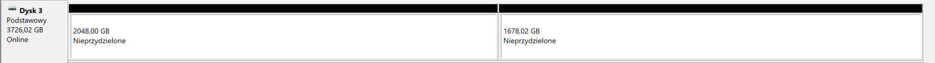

    >>21332511
    Windows widzi to dokładnie tak samo. Zrzut ekranu z Menedżera dysków Windows pokazujący podstawowy Dysk 3 o pojemności 3726,02 GB z nieprzydzielonymi partycjami.

    Pobierz dowolny hex-edytor i sprawdź, czy dysk jest wypełniony samymi zerami, czy nie. Możesz to zrobić np. demówką DMDE - narzędzia->wyszukaj ciąg znaków, gdzie w polu "hex" wpiszesz 00 i zaznaczając "szukaj końca powtórzeń" spowodujesz, że program będzie szukał pierwszego bajtu różnego od 00.

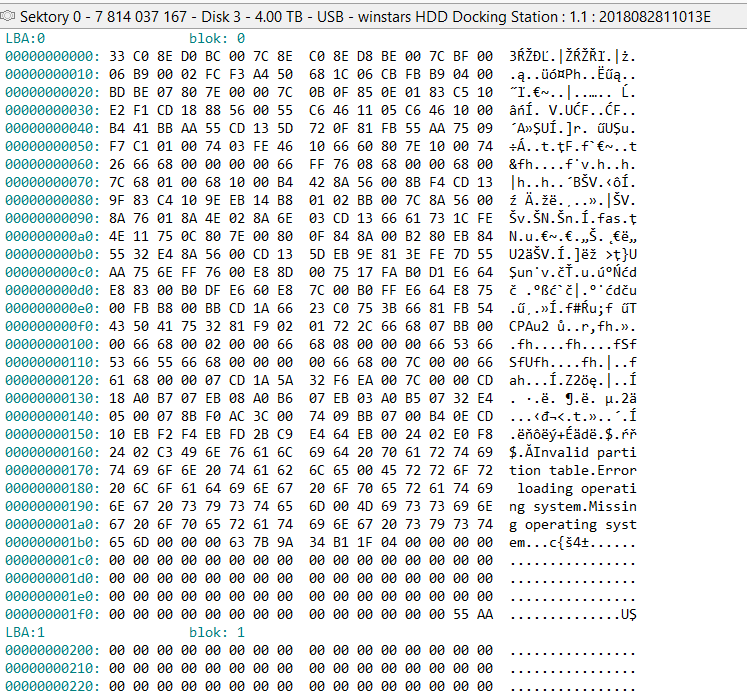

    Zawartość bloku 0
    Zrzut ekranu pokazujący zawartość sektora dysku z wartościami w formacie szesnastkowym i tekstowym.
    Dalej same 00
    #27 21335001
    kaleron
    Posty: 7042
    Pomógł: 960
    Ocena: 2324
    Masz dysk zainicjalizowany - jeśli to nie Ty zrobiłeś, znaczy, że dysk musiał co najmniej raz podłączyć ktoś inny. Poza tym śladów partycji nie ma, więc może to faktycznie błędna interpretacja programu. M. in. dlatego jestem zwolennikiem weryfikacji jak najbliżej źródła ni trudno mnie nazwać fanem wysokopoziomowych narzędzi...:)
