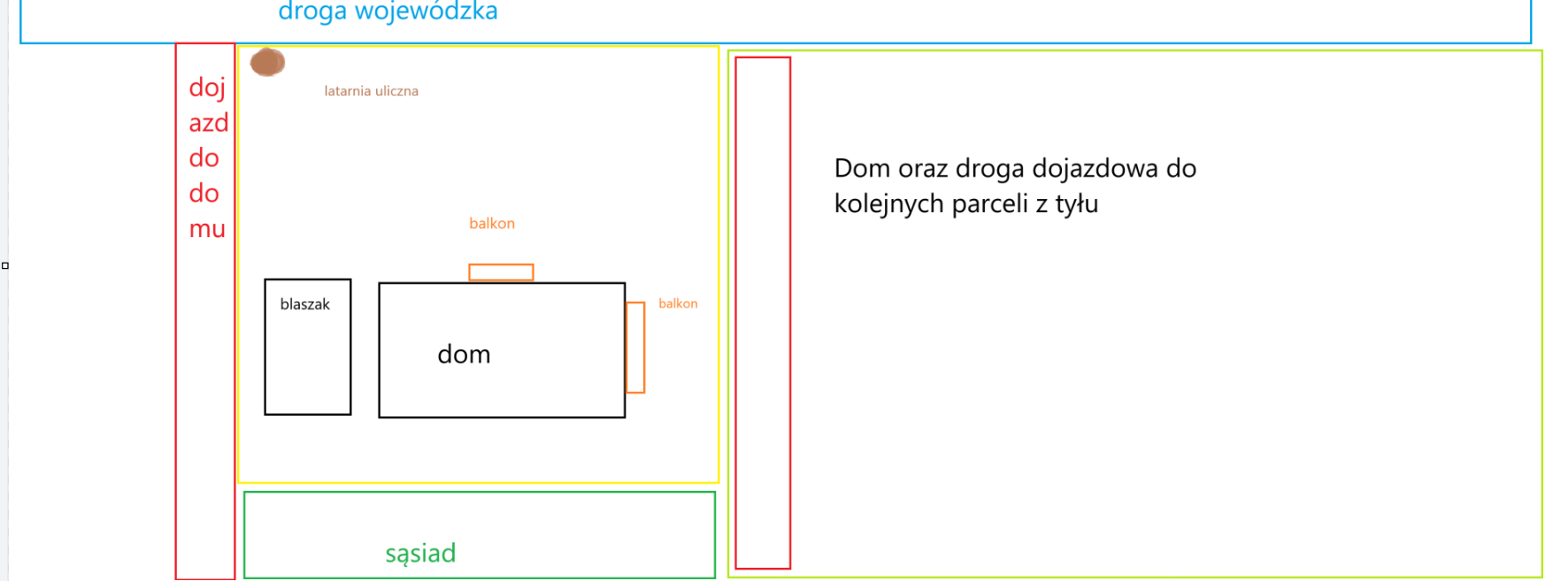

    Witam, jestem na etapie planowania systemu monitoringu domu jednorodzinnego, problem polega na tym, że ten dom jest cały wykończony i nie wiem, jak puścić skrętkę na zewnątrz bez prucia ścian. Kilka lat temu nie przyszło mi do głowy puścić dodatkowo "na zaś", nie chcę kamer na WiFi. Czy ktoś ma jakieś sugestie, jak to poprowadzić najmniej inwazyjnie? Czy kamery firmy Hikvision to dobry wybór? Monitoring na zewnątrz, słabo oświetlone, możliwość podglądu z aplikacji.
    AI: Czy możesz opisać układ domu lub podać informacje o dostępnych alternatywnych trasach dla kabli, takich jak strych, piwnica lub zewnętrzne kanały?
    poddasze ocieplone wełną
    AI: Jaki masz budżet na instalację systemu monitoringu, czy rozważasz zatrudnienie profesjonalistów do pomocy?
    4000 zł
    – budżet / max 4000zł
    – wymagania stawiane systemowi / monitoring domu oraz 6a działki przed domem
    – ilość kamer / 4szt
    – szerokość obserwowanej sceny i maksymalną odległość od kamery / max najdalszy punkt obserwacyjny ok 25-30m
    – warunki oświetleniowe / 30 metrów od domu latarnia uliczna, jest to najdalej wysunięty punkt monitoringu
    – minimalny czas zapisu /archiwizowania/ nagrań / najlepiej ok mc
    – dostęp do nagranego materiału; zdalny, lokalny na monitorze, na TV lub innych multimediach / aplikacja, monitor
    – szczegółowość (rozpoznanie twarzy, tablic rejestracyjnych, sylwetki, widok ogólny) / rozpoznanie twarzy, tablic rejestracyjnych
    Plan posesji z domem jednorodzinnym, blaszak, balkony i latarnia uliczna.

    Na rysunku nie widzę bramy wjazdowej i pozycji okien i drzwi wejściowych ten blaszak to obstawiam taki garaż ?
    Zaznacz gdzie i na co chciał byś mieć podgląd. Montując kamerę od strony sąsiada jeśli sąsiad nie będzie chciał aby jego posesja była rejestrowana to musisz ten obszar zamaskować zazwyczaj jak się dobrze żyje z sąsiadem pokazujesz mu na telefonie jak widać jego dom z twojej kamery i on wtedy decyduje czy tak zostaje czy moze jednak woli aby było to zamaskowane. Lepiej tą kwestię z sąsiadem rozwiązać aby nie było niepotrzebnych zgrzytów. To samo tyczy się jego monitoringu w kierunku twojej posesji.

    >>21353240
    Co do sąsiada, to dzieli nas dość wysoki płot, więc tak naprawdę potrzeba tylko, żeby kamera widziała, czy ktoś wokół domu się nie kręci. Najważniejszy region to lewa strona, czyli blaszak. Obok blaszaka brama, droga dojazdowa w kierunku latarni. Tam ewentualnie jakaś lepsza kamera by się przydała, chyba że dołożyć 5. kamerę, jakąś lepszą w tamtym kiedynku? Orientacyjnie ile muszę wydać na taką, która rozpozna rejestrację, twarz itp.?
