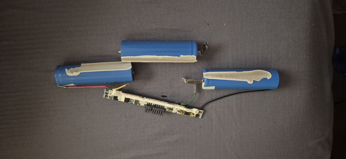

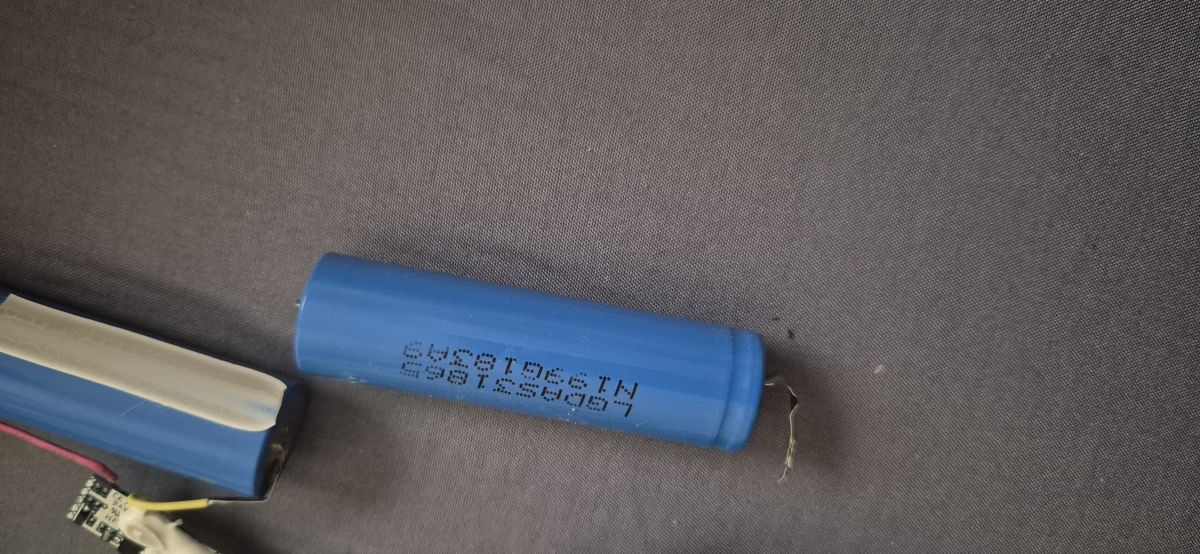

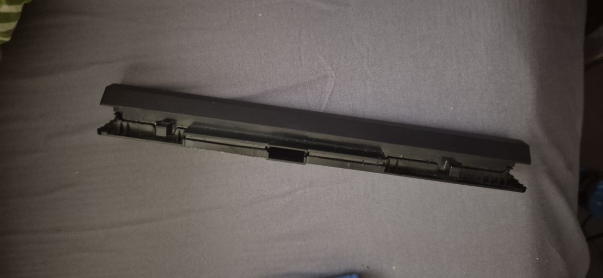

✨ Użytkownik zgłasza problem z laptopem Lenovo S20-30 Touch, który po naładowaniu do 100% wyłącza się po 5 minutach, wskazując na rozładowanie baterii. Po rozebraniu baterii, w której znajdują się ogniwa 18650, zmierzono napięcia, które wydają się w normie. Użytkownicy sugerują, że pomiar ogniw powinien być przeprowadzony pod obciążeniem, aby dokładniej ocenić ich stan. Wskazano również, że krótki czas ładowania może sugerować konieczność wymiany ogniw. Użytkownik potwierdził, że laptop działa na zasilaczu bez baterii i zamówił nową baterię w celu rozwiązania problemu.
