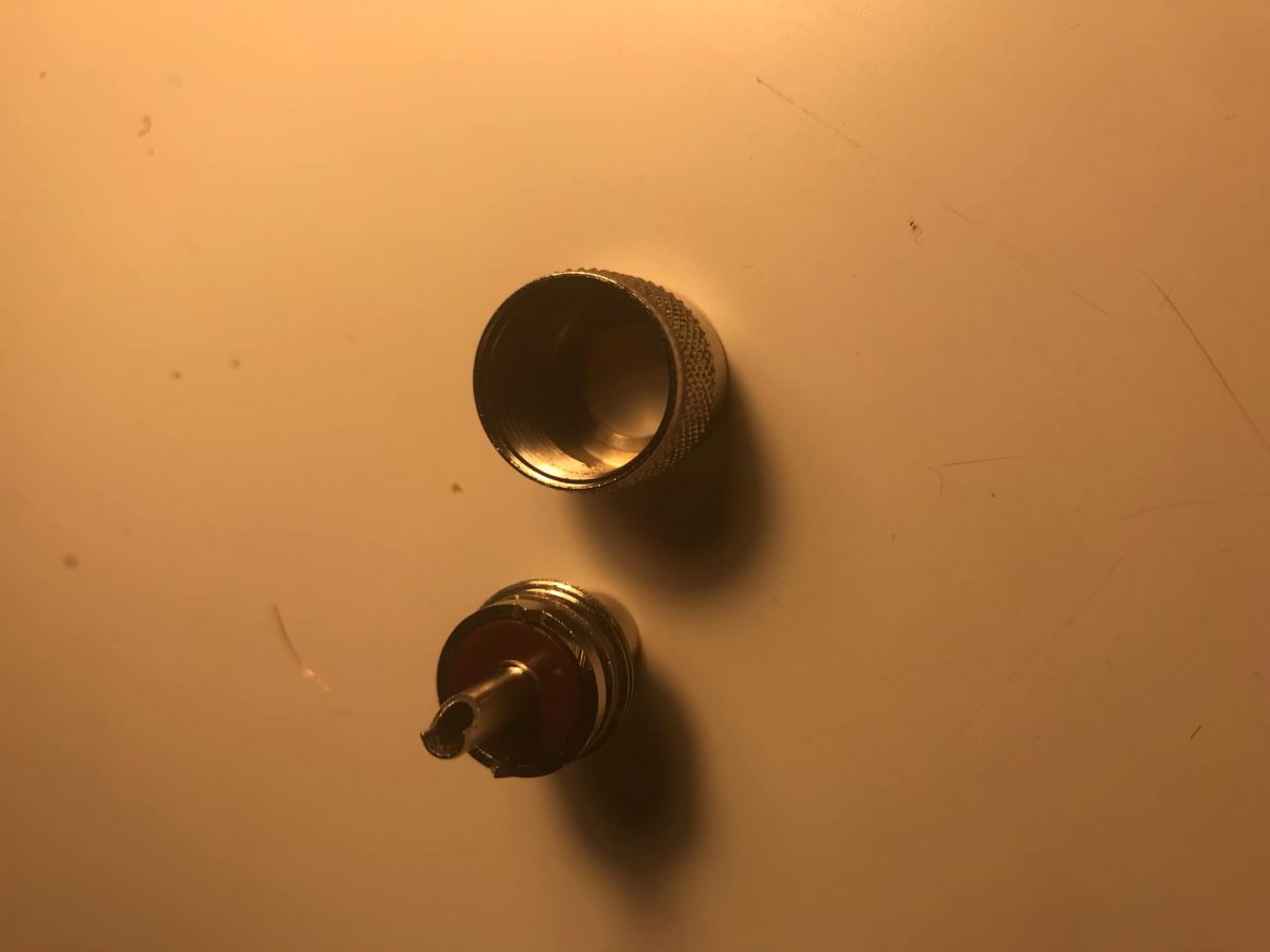

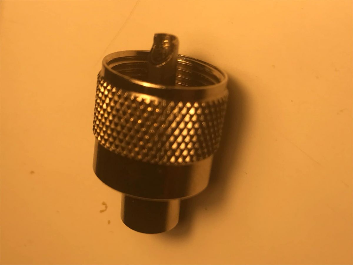

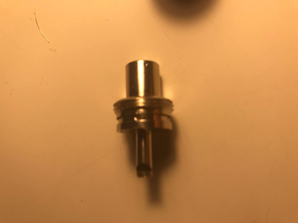

    Czy ktoś może mi jeszcze powiedzieć, co to za końcówka? Oraz jak ją poprawnie zamontować, gdzie dać masę itp.?

    Typ; UC1/PL259. Nakręcana na przewód, oplot zewnętrzny to masa, żyła środkowa to sygnał. https://www.youtube.com/watch?v=_Bq45OlaICo

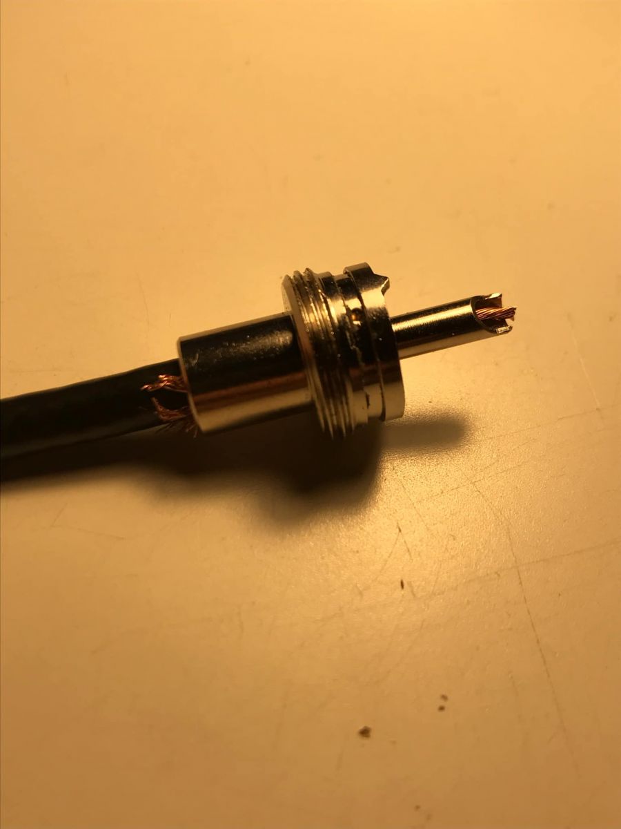

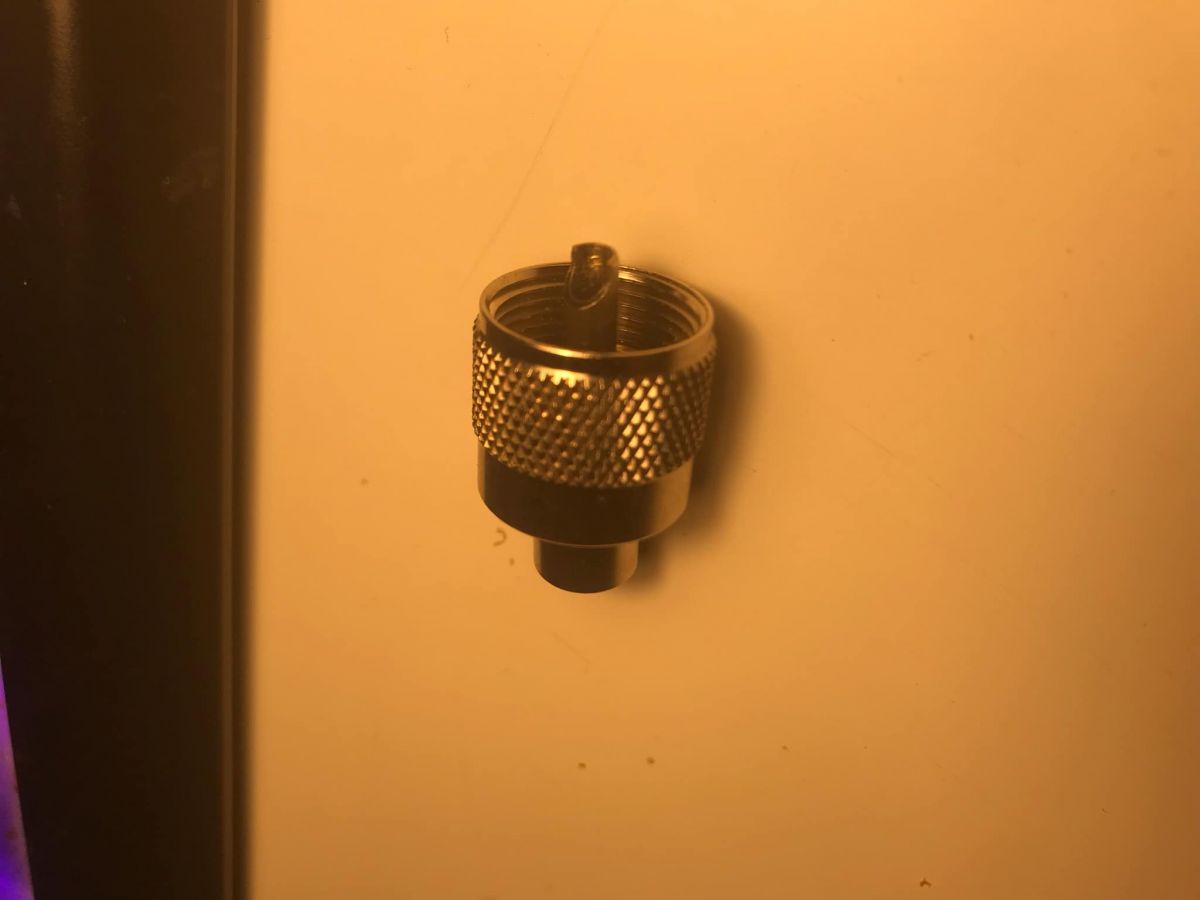

    Zrobiłem końcówkę, czy jest dobrze?
    Końcówka kabla antenowego z złączem na jasnym tle. Zbliżenie na wtyk antenowy z odsłoniętymi przewodami miedzianymi na końcu kabla.
    Również mam problem, że radio FM odbiera mi bardzo czysto, a jednostkę PSP oddaloną w linii prostej o 5 km słyszę cicho i wyjazdów z auta nawet nie słyszę. Jak to można rozwiązać/naprawić?

    Zalutuj przewód sygnałowy w rurce od końcówki.

    A jak inaczej chcesz uzyskać dobry efekt połączenia, skoro teraz przewód sygnałowy Ci lata w rurce? Połączenie ma być trwałe.

    Da się. Zostaw tak, jak jest, i narzekaj dalej na słaby sygnał z anteny.

    Niestety. A jeżeli jeszcze używasz nadajnika, to takie połączenie wtyku wykończy go niemal natychmiast.

    Ciekawe, jak zarobił wtyk od strony anteny... Jak nie polutował, to przy wietrze mogą mu wartości dla prądu stałego na mierniku pływać.

    Wyciągnij nieco dłużej żyłę środkową i wywiń na zewnątrz "bolca". Będzie trochę trudniej wcisnąć całość w gniazdo, lecz będzie pewny kontakt.

    Z wywiniętą może być problem. Chyba lepiej będzie zapchać "luzy" kawałkiem drutu.

    @yes2mike Ja w nagłych przypadkach zostawiam kilka żyłek. Jak się nie "merda" przewodem w tę i z powrotem, to wytrzymuje.
