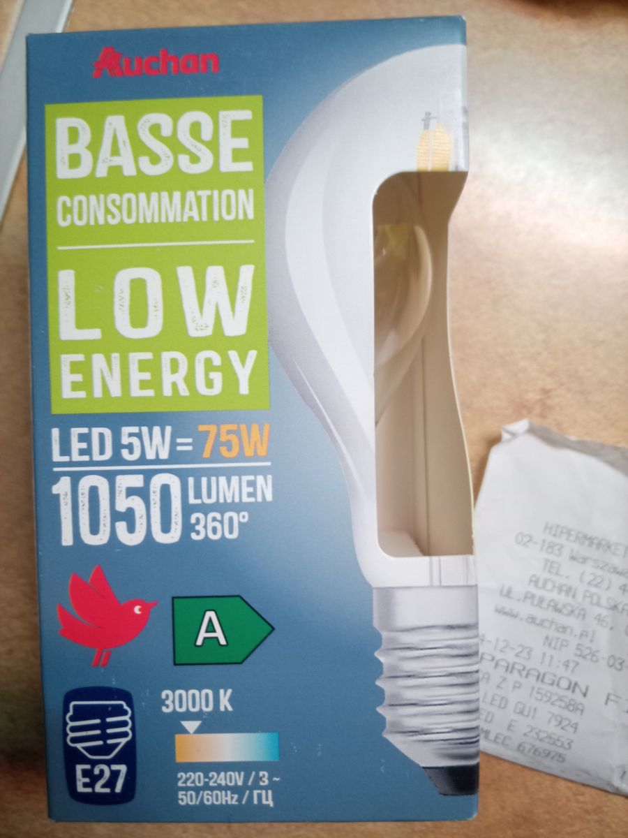

  • #1 21360981
    rafla1
    Poziom 8  
    Posty: 27
    Ocena: 2
    Charakterystyka:
    Moc: 5 W
    Strumień świetlny: 1050 lm
    Kąt świecenia: 360°
    Temperatura barwowa: zazwyczaj dostępna w wariantach ciepłej (3000K) lub neutralnej bieli (4000K)
    Trzonek: E27
    Odpowiednik tradycyjnej żarówki: około 75 W
    Efektywność świetlna na poziomie 208 lm/W (1050 lm/5 W) jest wyjątkowo wysoka.
    Dla porównania, standardowe żarówki LED oferują efektywność w zakresie 80–120 lm/W
    Opakowanie żarówki LED z oznaczeniem niskiego zużycia energii. Opakowanie żarówki LED z klasą energetyczną A i symbolami technicznymi.
    Według mnie autorowi chodziło o to, by skupić się na tym parametrze.
  • #10 21361318
    Mateusz_konstruktor
    Poziom 37  
    Posty: 4170
    Pomógł: 266
    Ocena: 1101

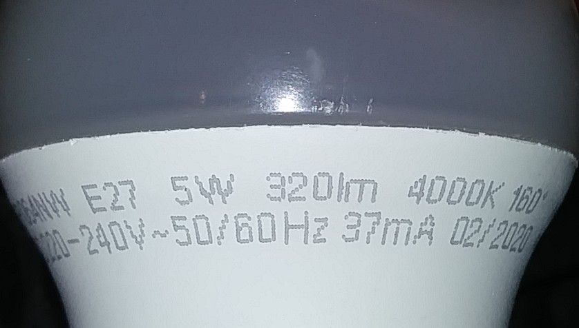

    Racja.
    Specjalnie poszukałem żarówki o tej samej mocy, tj. 5 W, i zamieszczam zdjęcie jej deklarowanych parametrów świetlnych, a umieszczonych na korpusie.
    Zdjęcie żarówki z nadrukowanymi parametrami: 5 W, 320 lm, 4000 K, E27.

    rafla1 napisał:
    Charakterystyka:
    Moc: 5 W
    Kąt świecenia: 360°
    Trzonek: E27
    No, ale jak na razie - to tylko autor tematu zdaje się kupił te źródła światła - może by się z nami podzielił opinią i doświadczeniem (bo jak na razie skopiował tylko dane techniczne z pudełka) - to przecież on ma to i chyba używa - np. jak ona świeci, naprawdę tak jasno?
  • #12 21361703
    Jar-Woj
    Posty: 655
    Pomógł: 98
    Ocena: 313
    Jak dla mnie kogoś z lekka poniosła fantazja, albo są to jakieś chińskie jednostki miar, przez wyjątkowy zbieg okoliczności mające skróty identyczne jak powszechnie stosowane jednostki układu SI.
  • #13 21361715

    >>21361666 Mam, kupiłem i chciałem się dowiedzieć co myślicie o tak wysokiej efektywności. Trochę się podjadałem, że tak powiem. ;-) Z wrażeń porównując do żarówki z Ikei (11 W - 100 W 1000 lm) to nie widzę różnicy w jakości i intensywności światła, może cir ma trochę mniejszy, ale nieznacznie.
    Jeśli faktycznie tak to wygląda, to pozostaje jeszcze sprawdzić kąt rozsyłu.
    Pisząc najprostszymi słowami: czy jest porównywalne świecenie na boki.

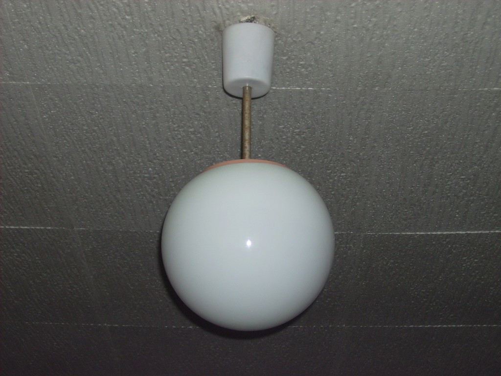

    Ja kupiłem do kinkietu przed domem na ali dwie lampy filament A60 E27 2 W, zrobiłem to w 2018 roku, i lampy świecą do dziś, jak je wkręciłem we wrześniu 2018 to ich do teraz nie ruszałem. Latem pracują od powiedzmy 21.00 do ok. 5 rano (w weekendy dłużej, bo nie wychodzę do pracy), natomiast zimą świecą znacznie dłużej, bo prędzej robi się ciemno i później jasno czyli powiedzmy od ok. 15.00 do 7.00. Uśredniając cały rok, niech świecą te lampy po 10 h na dobę to mamy na dzień dzisiejszy ok. 22 tys godzin. Filmik sprzed 3 lat i LED o których mowa.
    Kolejny Filament tym razem z Auchan 12 W 1521LM mam wkręcony w lampę sufitową z zamkniętym kloszem (kula z lat 60). Lampa LED kupiona 2 lata temu działa do dziś bezproblemowo, używana ok. 1-2 dziennie. Więc ja osobiście tam gdzie względy estetyczne są ważne mogę w 100% polecić filament jako substytut tradycyjnej żarówki.
