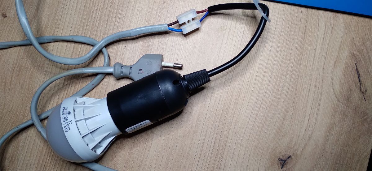

[Rozwiązano] Jak upewnić się, że żarówka jest poprawnie podłączona? Na co zwrócić uwagę?
exerekq 30 Gru 2024 22:06 534 9
✨ Aby upewnić się, że żarówka jest poprawnie podłączona, należy zwrócić uwagę na podłączenie przewodów fazowego (L) i neutralnego (N). W przypadku stałych opraw, takich jak żyrandole, faza powinna być podłączona do stopki, a neutralny do gwintu. W przenośnych oprawach z wtyczką dwubiegunową polaryzacja nie jest stała, co oznacza, że faza może być na gwincie. Warto użyć próbników napięcia, aby zidentyfikować przewody. Zamiana przewodów nie wpływa na działanie żarówki, ponieważ dla niej nie ma różnicy między fazą a neutralnym.
