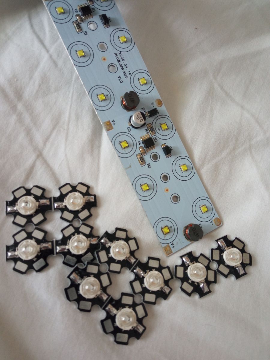

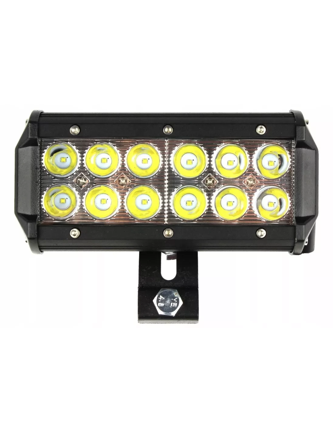

    Halogenowy szperacz (lampa UV) z diodami LED 3 W (10 szt.) na 18 V.
    Kolega zafascynował moje dziecko poszukiwaniem bursztynu, pokazując kosztowne 200-400 zł, acz gotowe rozwiązania jak pod linkami:
    - https://www.olx.pl/d/oferta/latarka-lampa-szperacz-50w-uv-na-bursztyn-CID767-IDXbESC.html
    - https://www.olx.pl/d/oferta/latarka-lampa-szperacz-uv-bursztyn-25w-CID767-IDVXgiS.html
    Udało mi się zakupić podobny halogen z zamontowanymi już 10 LED-ami (białymi)...
    Jak zbudować halogen UV z diodami LED 3 W na akumulator 18 V?
    I zapaliłem się do stworzenia samemu czegoś podobnego, mniej kosztownego. ;)))
    Proszę o podpowiedź, jak zrobić i czym to wszystko połączyć (zasilić), by optymalnie i z najmniejszą stratą zadziałało.
    Do zasilania użyć chcę akumulatora 18 V - jak optymalnie połączyć w halogenie. ;) Jakieś podpowiedzi? ;)
    Szeregowo, równolegle?
    Myślałem o użyciu przetwornicy (np. Step-Down XL4015 CC/CV 1,25V-36V 5A) - https://www.elektroweb.pl/pl/przetwornice-ste...fOvSTUQ2VMcDYmUPfLHpPnHCr37G_rRBoCJI4QAvD_BwE
    Posiadam:
    - 1 - aluminiowy halogen (wbudowane miał 10 LED-ów białych - usunę, by zbudować na nowo).
    - 10 szt. LED UV 3 W (charakterystyka 3,5-4 V, 700 mA)... Mogę domówić, bo szybko przyszły z ALI..
    - Akumulator elektronarzędzi 18 V.
    AI: Jak planujesz rozmieścić diody LED w halogenie? Czy masz już pomysł na ich połączenie (szeregowo, równolegle, czy kombinacja)?
    Czekam na podpowiedzi. ;)
    Ja tam widzę 12...
    Do zasilania użyć chce aku 18 V - jak optymalnie połączyć w halogenie. ;) Jakieś podpowiedzi? ;) Szeregowo równolegle?
    Większość tego typu lamp ma już wbudowany odpowiedni driver i pracują od 9 do 30-32 V, więc żadnej przetwornicy nie trzeba. Rozkręć ją i zobacz na jakim układzie jest zbudowana, w większości wystarcza wymiana LED na UV i ewentualna korekcja prądu drivera. Kilka podobnych przerabiałem znajomym wędkarzom (nie wiem po co im UV).

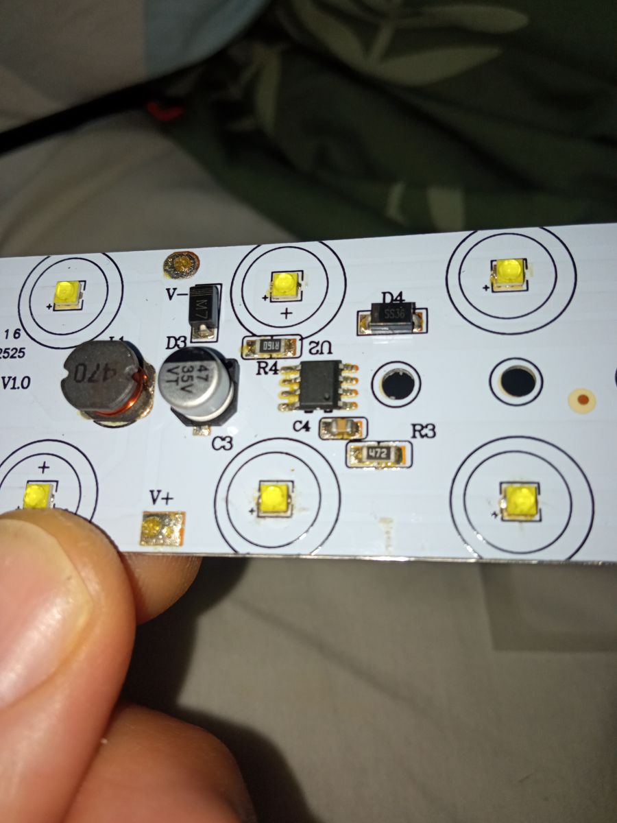

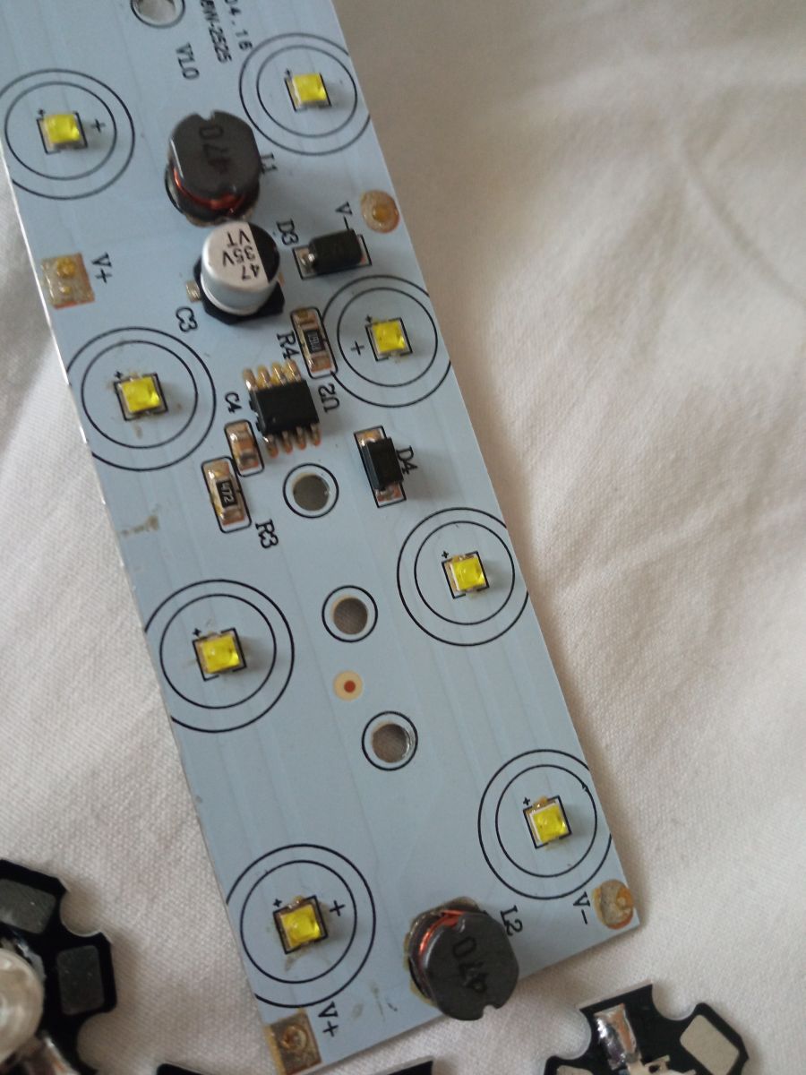

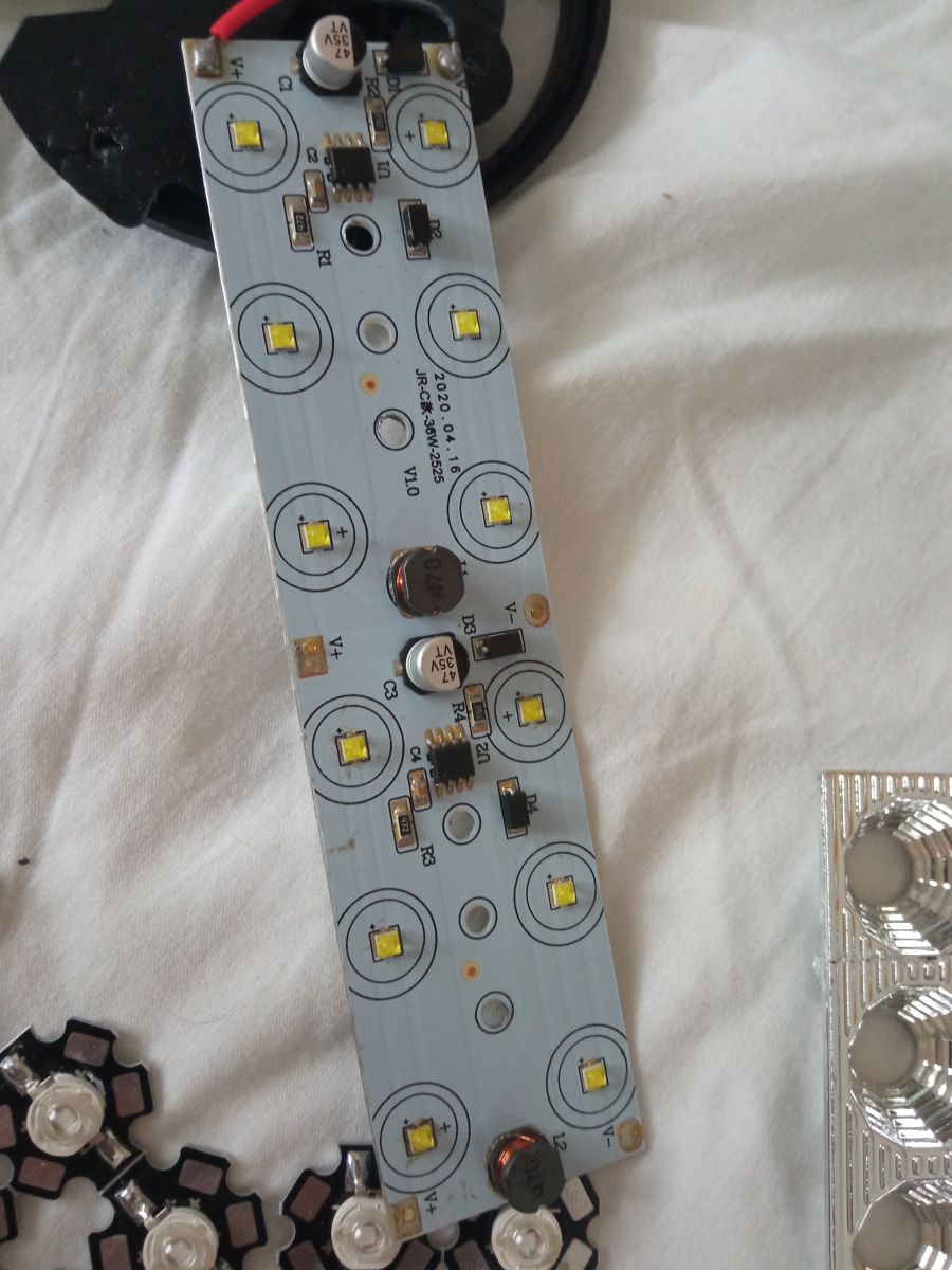

    Tak wygląda płytka... Niestety, nie ma żadnego potencjometru...
    Płytka elektroniczna z elementami LED, leżąca na białym tle, obok innych modułów LED.
    Płytka elektroniczna z diodami LED i komponentami.
    Płytka LED z oznaczeniami, z elementami elektronicznymi bez potencjometru.
    Niestety nie ma żadnego potencjometru
    A gdzie napisałem, że jest/będzie? Wartość jest ustawiona na stałe odpowiednio wyliczonym rezystorem. Widzę, że zawiera dwa drivery/sekcje, podaj pełne oznaczenia układów z ośmioma nóżkami.
  • #5 21377752
    kkknc
    Posty: 23571
    Pomógł: 1909
    Ocena: 6654
    A ciekawe dlaczego ten potencjometr miałby niby być. To jak widać lampa składa się tak naprawdę z dwóch osobnych niezależnych lamp masz sześć w szeregu diod i dwa układy sterujące.

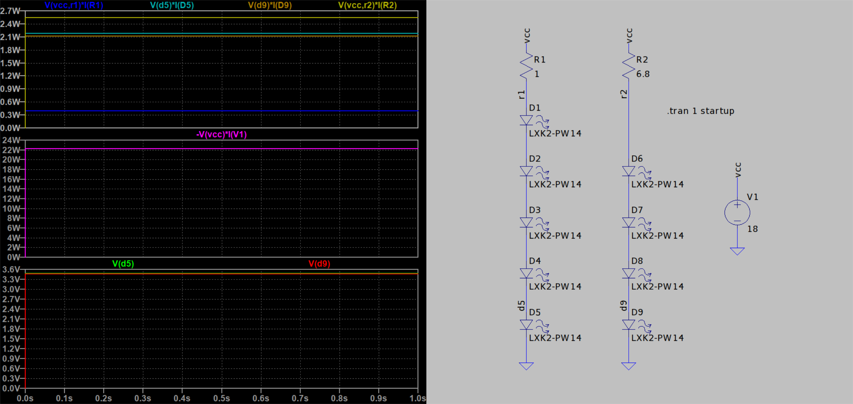

  • #6 21377753
    gklub
    Poziom 34  
    Posty: 1731
    Pomógł: 295
    Ocena: 738
    Tu masz przykład łączenia.
    Układ LED z wykresem mocy i napięcia w symulacji.
    Ilość diod w szeregu zależy od ich napięcia przewodzenia przy prądzie nominalnym.
    Rezystory dobrać.
    Zwróć uwagę na moce - jakoś to ciepło trzeba odprowadzić.
    W twojej oprawie układ może być inny.
    To jest układ najprostszy chociaż nie najlepszy.
    W lepszym przypadku diody powinny być zasilane stałym regulowanym prądem.
    Nie jest to trudne, chociaż wymaga już trochę elektroniki.
    Być może prościej niż robić samemu byłoby użyć dedykowanych zasilaczy do lamp LED-owych.

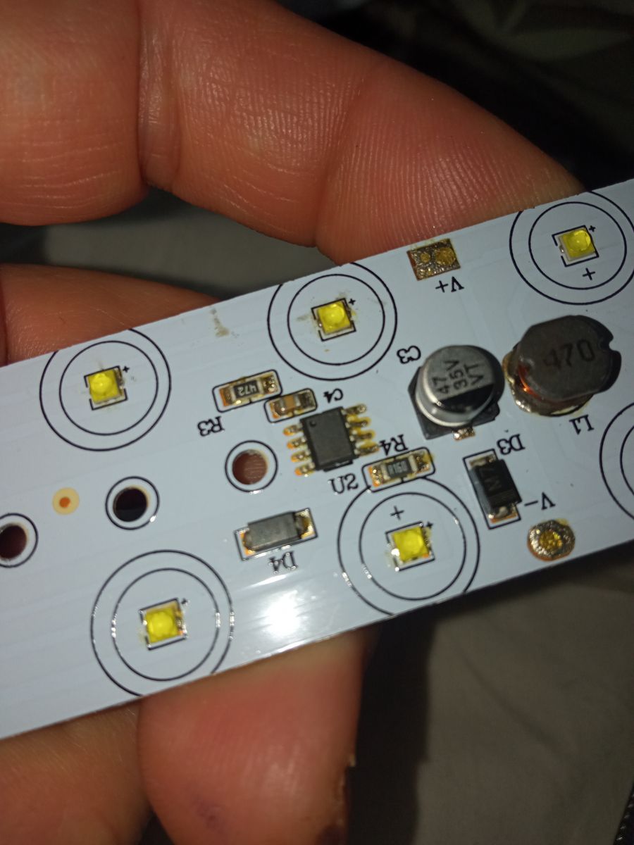

  • #7 21377757
    pawelzyskowski
    Poziom 3  
    Posty: 7
    >>21377746
    Na układzie z 8 nóżkami nie ma żadnych symboli.
    Płytka obwodu drukowanego z kilkoma diodami LED i elementami elektronicznymi.
    Płytka drukowana z diodami LED i elementem z 8 nóżkami bez symboli.
  • #8 21377763
    gklub
    Poziom 34  
    Posty: 1731
    Pomógł: 295
    Ocena: 738
    Widać indukcyjność, a to może oznaczać, że sekcja jest zasilana stałym prądem.
    Jest szansa, że wystarczy tylko wymienić na diody o takim samym prądzie znamionowym.
    Różnica napięcia przewodzenia diody białej i UV może nie być zbyt duża.
    Jakie było oryginalne napięcie zasilania?
    Zbyt długa pisałem, nie widziałem postów kolegi...

    Rezystor opisany R160 (0,16 oma) służy do ustawienia prądu LED.
    te co chce wstawić 3 W UV - podane jest 3,5-4 V ,700 mA
    Zanim je kupiłeś, trzeba było sprawdzić jakie są fabrycznie w tej lampce. Płytka jest na podłożu aluminiowym i pełni rolę radiatora, montaż tych które kupiłeś będzie problematyczny. Podawany prąd jest prądem maksymalnym, nie zawsze musi być wykorzystany.
